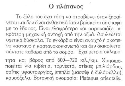

« Απάντηση #1 στις: Δεκεμβρίου 29, 2011, 11:20:14 μμ »
Αν και υπάρχουν και αντίθετες απόψεις νομίζω ότι δεν είναι όλα τα ξύλα κατάλληλα για όλες τις χρήσεις :

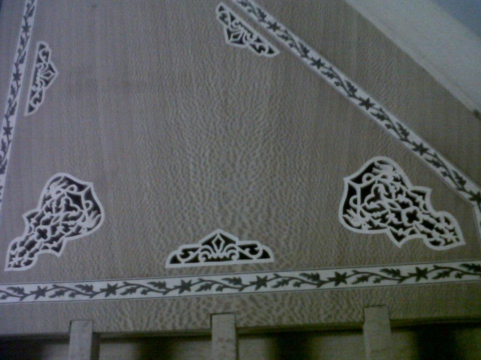

« Απάντηση #13 στις: Ιανουαρίου 04, 2012, 05:52:13 μμ »
ευκαλυπτος ε??τα σπαει???κανει οντως τα σγουρα νερα που ειναι απισυευτα...παντως εδω ειναι ενα οργανο που το πιστευετε ειτε οχι ειναι απο ΠΛΑΤΑΝΟ......μηπως να προτιμαμε επιτελους τα εγχωρια προιοντα??

« Απάντηση #14 στις: Ιανουαρίου 04, 2012, 06:05:19 μμ »
αρχοντά μου δώσε φωτό στο λαό
