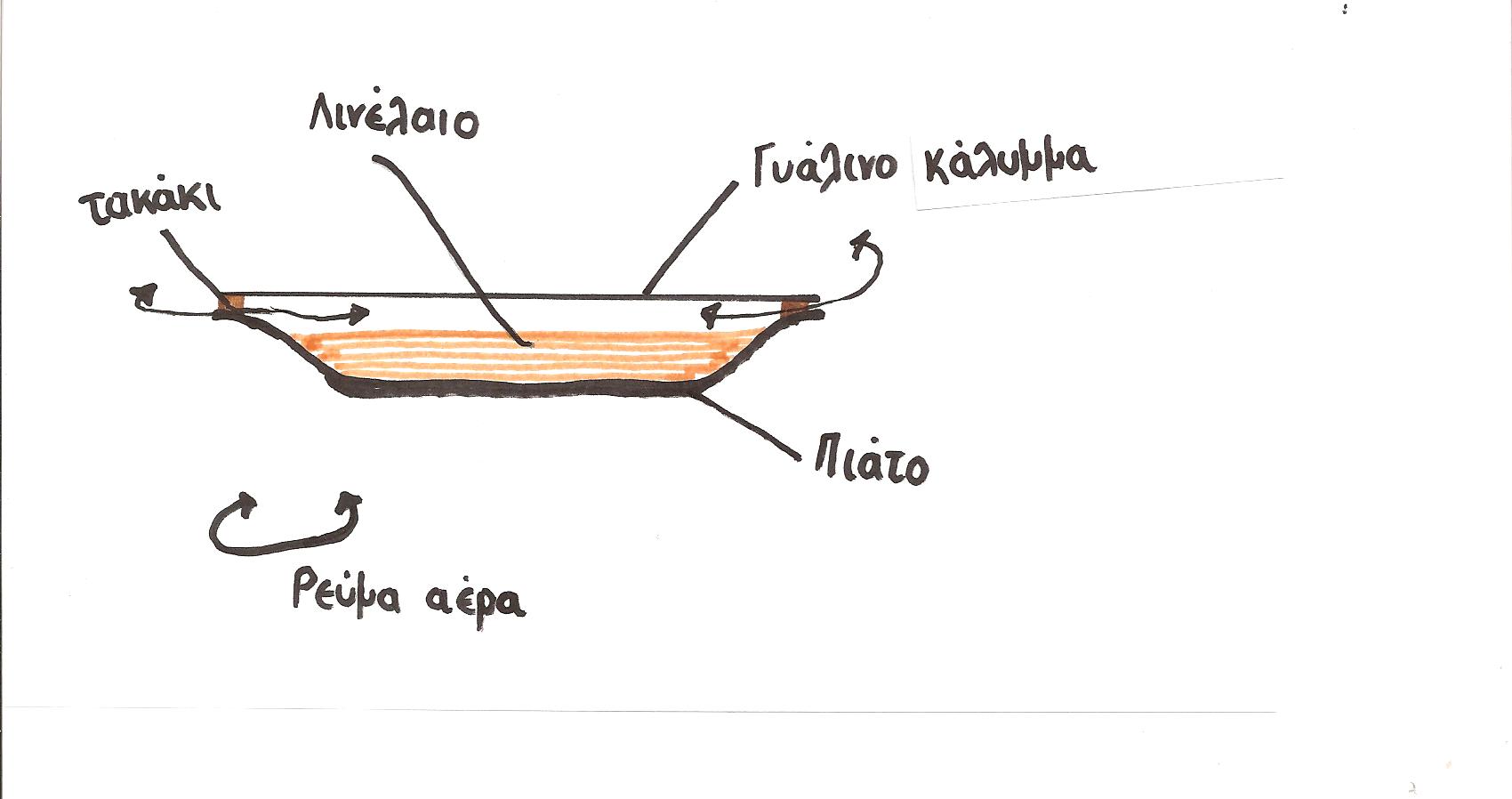

Και τώρα ο τρόπος με τον οποίο μπορούμε να φτιάξουμε συμπυκνωμένο λινέλαιο για χρήση φυσικού βερνικιού.
1.   Παίρνουμε ένα μεγάλο και βαθύ πιάτο και το γεμίζουμε με λινέλαιο, λίγο πιο κάτω από την άκρη του χείλους.
2.   Τοποθετούμε μικρά ξύλινα τακάκια γύρω -γύρω στο χείλος του πιάτου ή κομματάκια φελλού.
3.   Καλύπτουμε με ένα κομμάτι γυαλί ή διάφανο πλαστικό φύλλο που το ακουμπάμε προσεκτικά στα τακάκια.
4.   Το αφήνουμε έξω σε μέρος που έχει ηλιοφάνεια,(εγώ το άφησα στην ταράτσα του σπιτιού μου) και σε λίγες μέρες το λινέλαιο συμπυκνώνεται με την επίδραση του ήλιου και του αέρα που κυκλοφορεί από τα κενά των τάκων.
5.   Που και που ανακατεύουμε για να μην πήξει υπερβολικά το λάδι.
6.   Σε λίγες μέρες γίνεται σαν μέλι, τότε το αδειάζουμε σε γυάλινο μπουκάλι και έχουμε ένα πρώτης τάξεως φυσικό βερνίκι λαδιού.
7.   Γυαλίζει και στεγνώνει πιο γρήγορα από το λινέλαιο που δεν έχει συμπυκνωθεί.
Αυτό το τόσο απλό βερνίκι το είχα χρησιμοποιήσει πριν αρκετά χρόνια στην κατασκευή ενός τζουρά με πολύ καλά αποτελέσματα. Ακόμη και σήμερα το βερνίκι ούτε έχει σκάσει και παραμένει γυαλιστερό.(Είναι και πολύ ελαστικό).
Κάτι που πρέπει να προσέχουμε είναι ότι δεν χρειάζονται πολλά χέρια γιατί από ένα σημείο και μετά αργεί να στεγνώσει και κολλά.
Και ένα σκιτσάκι που δείχνει την διάταξη:
Φυσικά και σε αυτή την περίπτωση κάνουμε δοκιμή σε test wood.
