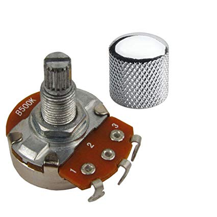

Απ: κιθάρα με "f holes", flat top
« Απάντηση #28 στις: Ιανουαρίου 19, 2020, 12:31:04 μμ »
θα μου πει καποιος πως το ζηταω αυτο? εχω μια ψευτικη less paul  και δυο απο αυτα εσπασαν στο στελεχος που πιανει το κουμπακι.Τα δικα μου γραφουν      Α500Κ
jtheo
  • Μηνύματα: 31
« Απάντηση #29 στις: Ιανουαρίου 19, 2020, 03:13:15 μμ »
Το περιστρεφόμενο μέρος του ποτενσιομετρου έσπασε; Το A500 σημαίνει ότι είναι λογαριθμικο 500ΚΩ. Το Β500 είναι αντίστοιχα γραμμικής αύξησης της αντίστασης. Από εδώ θα πάρεις ή από ebay; Να προσέξεις μόνο να αντιστοιχεί το πάνω μέρος με τις εγκοπές στο αντίστοιχο που έχουν τα δικά σου.
