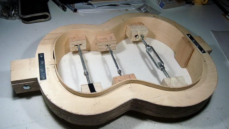

πέρισυ είχα ξεκινήσει ένα σκάφος από κόντρα πλακέ για την δεύτερη resonator. Είχα γυρίσει τα πλαϊνά και περίμεναν τοποθετημένα μέσα στο καλούπι να έρθει ο κώνος για να συνεχίσω με το καπάκι. Ο κώνος ήρθε, αλλά τσαλακωμένος από την μεταφορά (κακή συσκευασία) και τον ξανάστειλα πίσω. Δεν βρήκα άμεσα άλλον, κι έτσι χωρίς να το πολυκαταλάβω όλο το project μπήκε στο ψυγείο.
Μέχρι που τον περασμένο μήνα χρειάστηκα το καλούπι. Όμως δεν ήθελα να βγάλω από μέσα τα πλαϊνά με κίνδυνο να αχρηστευθούν - ή να τα στοιβάξω για "μελλοντικά σχέδια" και τελικά απλά να τα πετάξω.  Και αφού στην resonator θα έκανα και πάλι f holes που μ' αρέσουν (στην πάνω καμπάνα), λέω "ε, δεν κάνεις και μια "κανονική" f holes να την βλέπεις να χαίρεσαι"? (πολύ μ΄αρέσουν οι f holes)

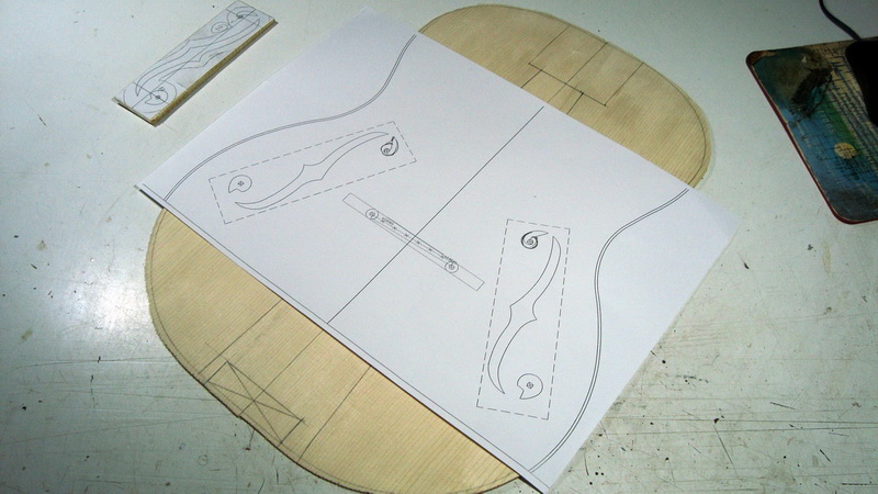

Βέβαια δεν είχα ιδέα (όχι ότι τώρα έχω) για την κατασκευή, ψάχνοντας άρχισα να βρίσκω δυο τρία βασικά πραγματάκια. Καταρχάς για το σχήμα των f holes:

Δεν ήθελα να μπλέξω ΚΑΙ με σκάλισμα καπακιού (μου αρκεί η Λάρισα, μην ανέβω και τον Όλυμπο) οπότε απόφάσισα να κάνω απλώς μια πιο έντονη καμπύλη στο καπάκι. Xρησιμοποίησα το radius disk που κάνω συνήθως στην πλάτη, κι έτσι καπάκι και πλάτη θα έχουν ίδια καμπυλότητα (R ~ 15 ft). Έβαψα κι από μέσα την πλάτη, μιας και θα βαφεί κι απέξω η κιθάρα.
Το σχήμα του σκάφους έχει επίσης διαφορές από τα επικρατούντα πλέον σχήματα κιθαρών με f holes (πιο μεγάλη καμπάνα και πιο στενή μέση). Θα μοιάζει όμως πιο πολύ στις πρώτες flat top (με επίπεδο καπάκι, εδώ μια του 1936)

Μέχρι εδώ ήταν εύκολα, αλλά άρχισε να μπλέκεται το πράγμα.
Καμάρια. Τι καμάρια ? ψάχνοντας γενικά, είδα ότι υπάρχουν κάποιες γενικές κατευθύνσεις αλλά και πληθώρα επιλογών - ειδικά αν βάλεις και τους ερασιτέχνες που πειραματίζονται με όλα.
Τα καμάρια πρέπει να δίνουν το σχήμα του καπακιού, να αντέχουν την πίεση των χορδών (ψηλός καβαλάρης με μεγάλη break angle) και να μην μπουκώνουν τον ήχο - όσο γίνεται.
 Εδώ να πω δυο λόγια για τις βασικές επιλογές: γενικά γίνονται και με X και με παράλληλα καμάρια, αλλά πιο διαδεδομένα είναι τα παράλληλα (με μια ελαφριά γωνία σ΄ αυτό από την πλευρά των μπάσων). Στις archtop , ειδικά αν είναι σκαλισμένα, μπορεί να υπάρχουν μόνο τα διαμήκη. Στις flat top όμως χωρίς εγκάρσια (ή Χ) δεν μπορείς να δώσεις διπλή καμπυλότητα εκτός κι αν χρησιμοποιήσεις καλούπι και για το καπάκι, πράγμα που δεν κάνω εγώ.
Άρχισα να ψάχνω φωτογραφίες από flat top με καμάρια, συμβουλεύτηκα τους επαϊοντες εδώ (ευχαριστώ τον Νάσο και τον ΚαΠα που επιπλέον μου έστειλε κι ένα απόσπασμα από το βιβλίο του Benedetto για τα καμάρια σε archtop) και αλλού, ρωτώντας διάφορα στο internet. Μέσω facebook είχα μια ενδιαφέρουσα συζήτηση με έναν τύπο ο οποίος είναι μάλλον απογοητευμένος από τις δικές του προσπάθειες(αποκαλεί τις f holes "φονιάδες ήχου") και επίσης είχα μια συζήτηση με τον Γιάννη Παβέζα (γνωστός εδώ οργανοποιός, που εκτός από ακουστικές και ηλεκτρικές, κατασκευάζει και όργανα οικογένειας του βιολιού, δηλαδή με ειδικό ενδιαφέρον στην περίπτωση αυτή, ο οποίος μου συνέστησε για τα διαμήκη καμάρια διαστάσεις 20/8 χιλ.).
με παραλλαγές σε παλιές flat top
και συνοψίζοντας όλα τα παραπάνω, κατέληξα σ' αυτό το σχέδιο
με τα διαμήκη όχι σε σχήμα "Α" (που θα το 'θελα) αλλά "Η", λόγω του σχήματος του τάκου στην ένωση.
Από φόβο όμως μην κάτσει το καπάκι μάλλον υπερέβαλλα με τα καμάρια, οπότε είμαι σε διαδικασία αφαίρεσης υλικού για να αποκαταστήσω κάπως τη φωνή.
