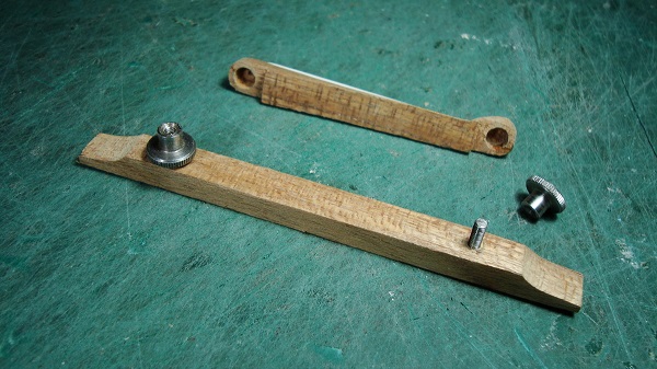

δοκίμασα με και χωρίς κόκκαλο (κέρδισαν οι "χωρίς"), πλήρεις ή με κενό από κάτω (κέρδισαν οι πλήρεις), από μαόνι (που είχα πρόχειρο), έβενο και ιρόκο που βρήκα ένα περίσσεμα από την ταστιέρα.
Ο έβενος ήταν ίσως λίιιιγο καλύτερος, αλλά τόσο λίγο που για λόγους ομοιομορφίας μάλλον θα μείνει το ιρόκο
όλοι είναι δουλεμένοι με λοξή κορυφή, το compensation είναι γενικά ικανοποιητικό, αν είχα ένα χιλιοστό περισσότερο (7 χιλ.) θα ήταν καλύτερο αλλά κι έτσι είναι απολύτως ικανοποιητικό (με λίγο φαρδύτερο ίσως έκανα αυτό το σύνθετο - χωριστά για κάθε χορδή αλλά στα 6 χιλ. φάρδος δεν με παίρνει)
Παρακάτω ο ρυθμιζόμενος που έκανα ειδικά για αυτήν. Οι άλλοι στην πρώτη φωτογραφία είναι από την πρώτη μου λαϊκή κιθάρα, τους δοκίμασα κι αυτούς αλλά ..."δεν"
αυτά τα τέλεια παξιμαδάκια μου τα είχε στείλει από τότε ο john2004 τον οποίο και πάλι ευχαριστώ. Ακόμα δεν έχω βρει τέτοια εδώ, είναι σούπερ χρήσιμα και πρέπει να βρω.
