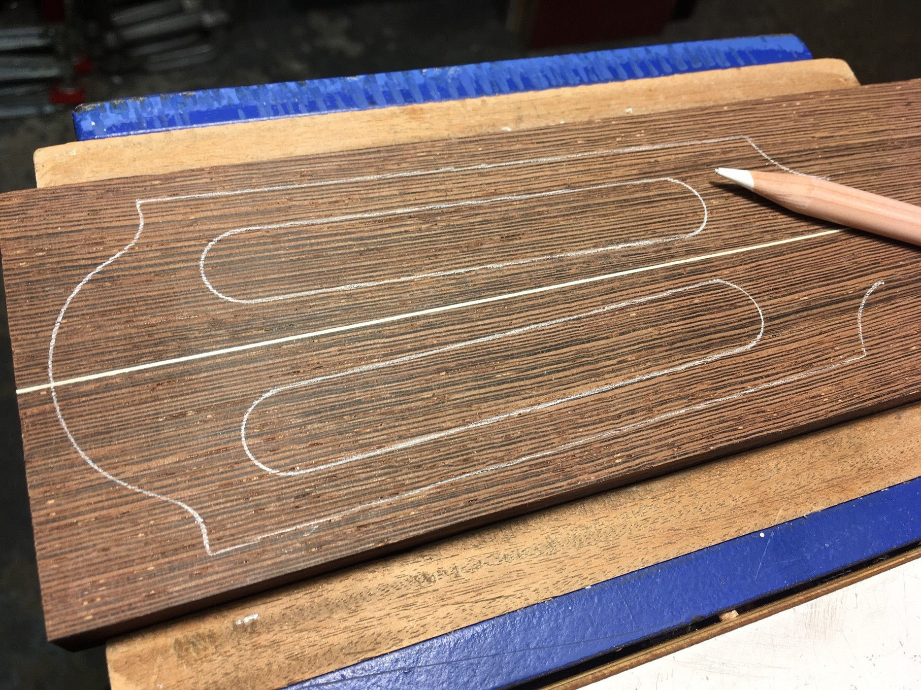

Διαπιστώθηκε (http://www.luthier.gr/index.php?topic=3866.msg70578#msg70578) ότι η χάραξη γραμμών σε σκούρα ξύλα με συνηθισμένο μολύβι παρουσιάζει ένα πρόβλημα: Δε διακρίνεται καλά!
Τα άσπρα μολύβια που περιλαμβάνονται σε σετ από ξυλομπογιές είναι συνήθως μαλακά και δεν ξύνονται εύκολα σε λεπτή μύτη γιατί αυτή είναι μαλακή και εύθραυστη.

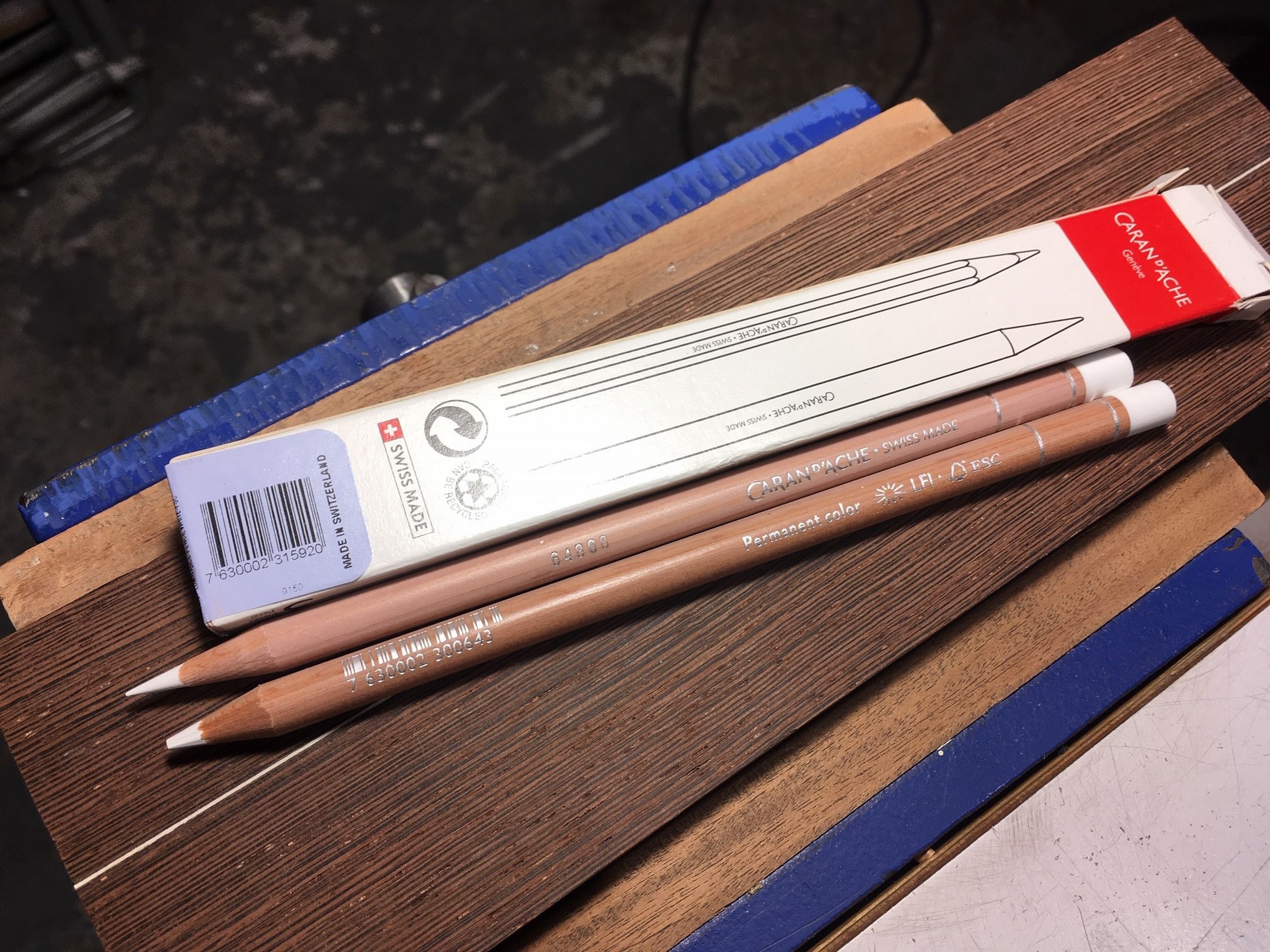

Μετά από μια έρευνα που έκανα στο διαδίκτυο παράγγειλα (εις διπλούν) ένα μολύβι με την ελπίδα ότι θα βολέψει.
Διευκρινίζω εδώ ότι δεν έχω κανένα συμφέρον από την προώθηση οποιουδήποτε προϊόντος.

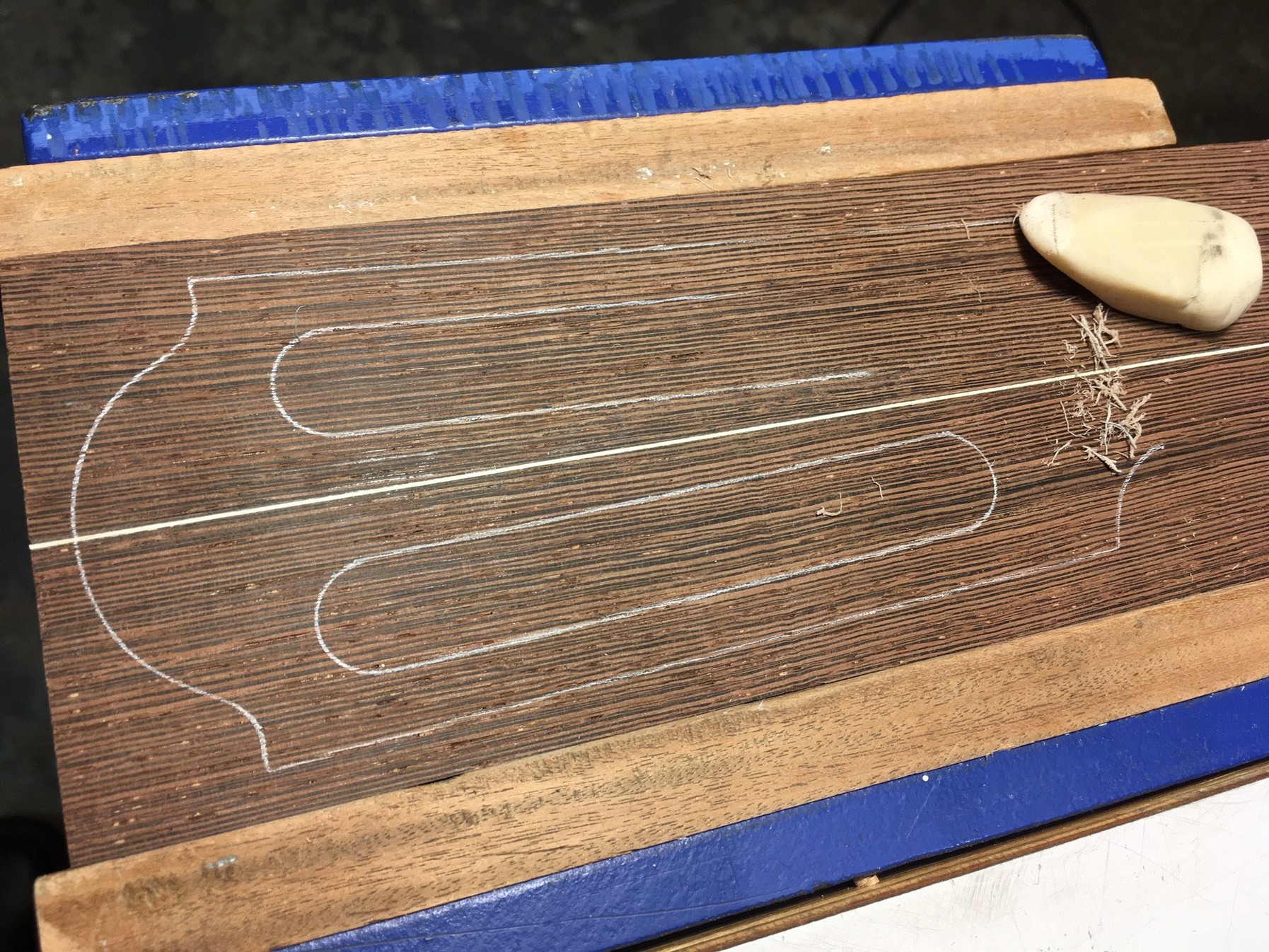

Το συγκεκριμένο μολύβι λοιπόν πωλείται σαν χρωματιστό μολύβι καλών τεχνών. Η μάρκα του είναι Caran d’Ache Luminance 6901 και είναι ελβετικό.
Είναι μάλλον ακριβό (3,30 λίρες το ένα από το Amazon UK) αλλά τη δουλειά του όπως φαίνεται παρακάτω την κάνει καλά!

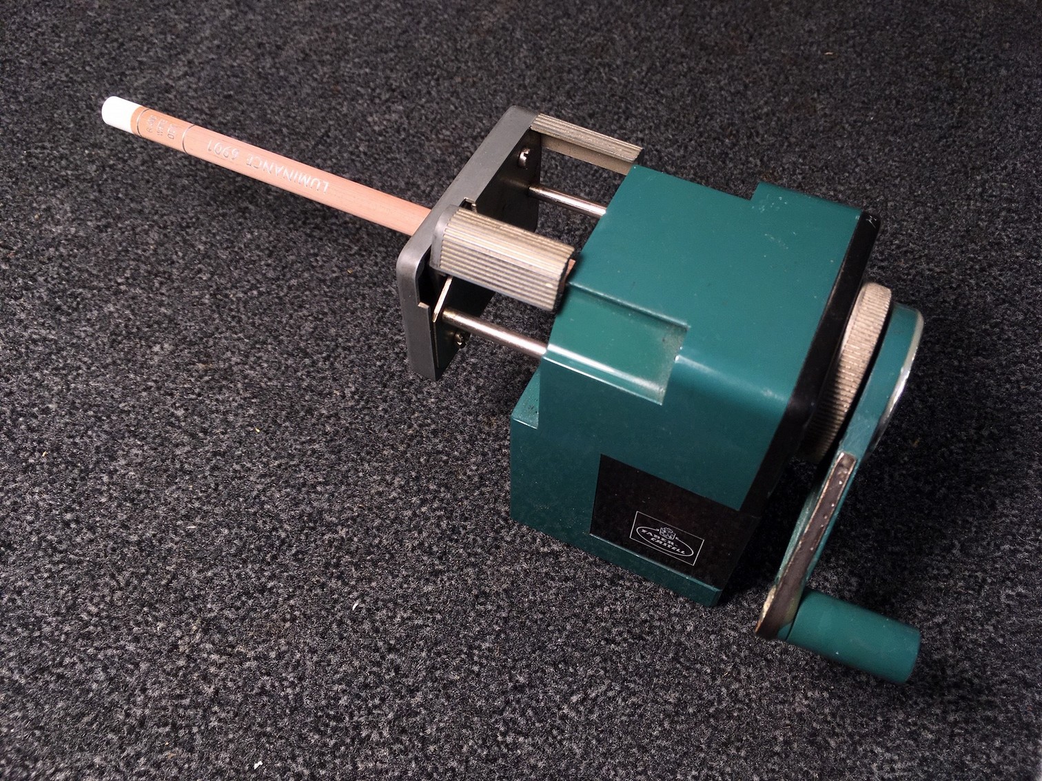

Η μύτη του επιδέχεται φίνο ξύσιμο (long point) κατά προτίμηση με μηχανική ξύστρα.
Αφήνει καλό ίχνος και δείχνει να έχει αντοχή στη χρήση καθώς παρουσίασε σχετικά μικρή φθορά μετά τη χάραξη που έγινε παρακάτω σε ξύλο βένγκε. Καλύτερο αποτέλεσμα θα μπορούσε ίσως να πετύχει ένας λεπτός άσπρος μαρκαδόρος που όμως θα είχε πρόβλημα να σβηστεί.
Το συγκεκριμένο μολύβι σβήνεται με συνηθισμένη σβήστρα για μολύβι.

Στέργιο πολύ καλό το αποτέλεσμα. Μπράβο πρακτική λύση.
