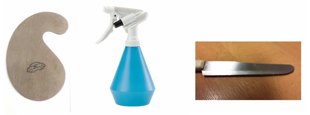

Ρε παιδιά, πώς διάολο ξεκολλάει το μπλε χαρτί μέσα στο σκάφος?
Νικηφορος
  • Μηνύματα: 400
Απ: Επισκευή μπουζουκιου.
« Απάντηση #19 στις: Δεκεμβρίου 23, 2019, 07:45:12 μμ »
Με βρεξιμο.
Παρε ενα πινελο βουτα το σε νερο και μουλιασε το λιγακι, οχι πολυ και σου ξεκολλησει και το σκαφος :D :D
Μια ξυστρα καμπυλωτη (σαν λαιμο χηνας) βοηθαει πολυ, αν υπαρχει
cold comfort for change
did you exchange
« Απάντηση #20 στις: Δεκεμβρίου 23, 2019, 08:23:22 μμ »
Με βρεξιμο.
Με πρόλαβε ο Νικηφόρος .
Με την υγρασία και την τριβή ... πετυχαίνεις πολλά ...   ( ίσως ίσως και με λίγη θερμότητα ... λίγη όμως εεε )
κι αν δεν υπάρχει ξύστρα καμπυλωτή , δοκίμασε με προσοχή ένα μαχαίρι με στρογγυλή μύτη
Με ηρεμία ! Μπήκες στο χορό θα χορέψεις !
