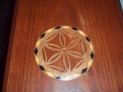

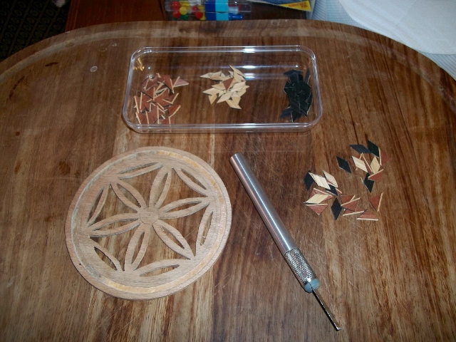

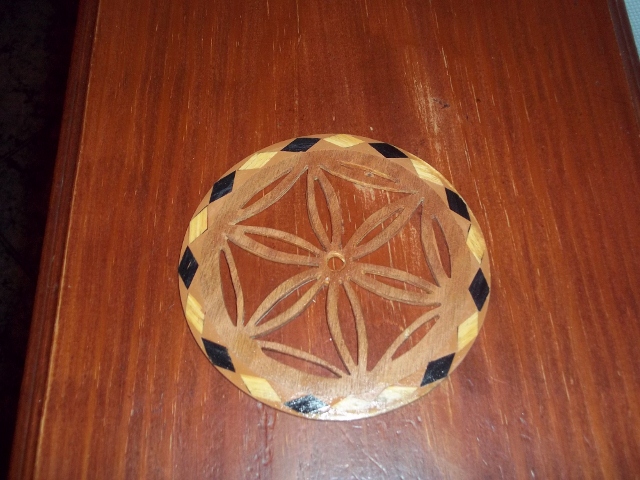

Παρα8έτω δυο φωτο απο ενα προτζεκτ που εχω ξεκινησει .
κανω καπια πειραματα πανω σε ροζετες ,φιγουρες και αλλα διακοσμητικα και θελω γνωμες πανω σε αυτα για βελτιωση αυτων

Παντελη πολυ καλη δουλεια! Αν θες πες μας δυο πραγματα για τη διαδικασια που ακολουθεις.

Πολύ ωραίο Παντελή , απ' ότι κατάλαβα έχεις βαλει λάμα από πριονάκι χειροτεχνίας σε κοπίδι μοντελισμού , φοβερή ιδέα !!!! :-* :-*

Λοιπον παιδια με απλη γεωμετρια σε μιλιμετρε χαρτι εβγαλα το σχεδιο .
Ο εξωτερικοσ κυκλος εχει μηκος 11εκ,και ο μεσα 9 εκ.
Αφου χαρακτικε κοπηκε με σεγα παγκου αλλα και πριονακι χειρος .
Οι ρομβοι ειναι απο καπλαμα (2 διαφορετικοι) και το γεμισμα μεταξυ αυτων με ξυλοστοκο δρυς.
Το παχος της ειναι 3χιλιοστα.
Ευχαρισρω για τα καλα σας λογια (επετε συνεχεια) ;)

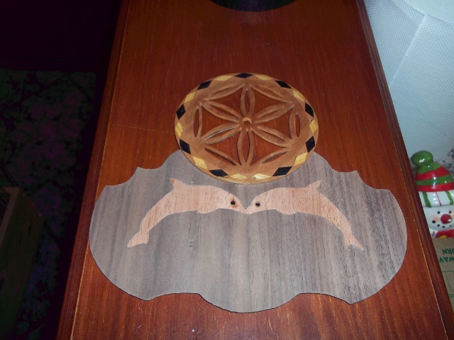

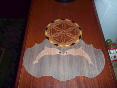

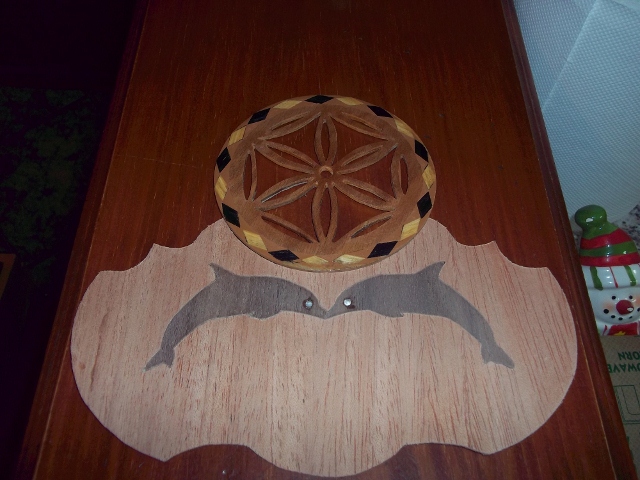

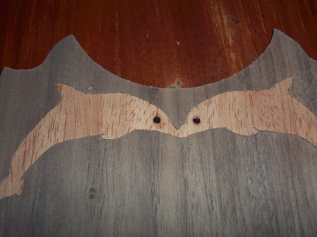

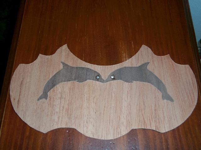

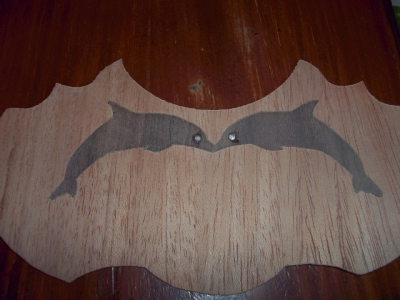

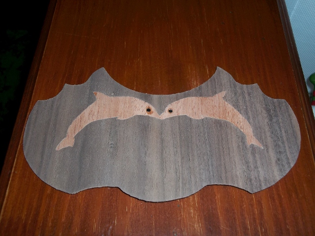

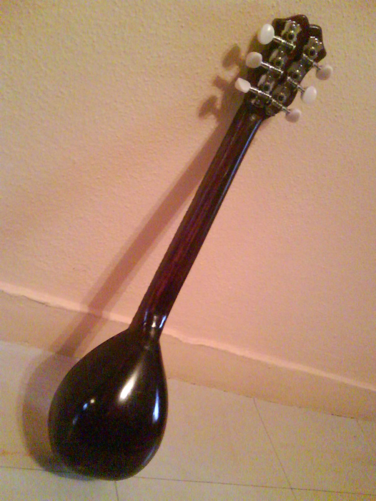

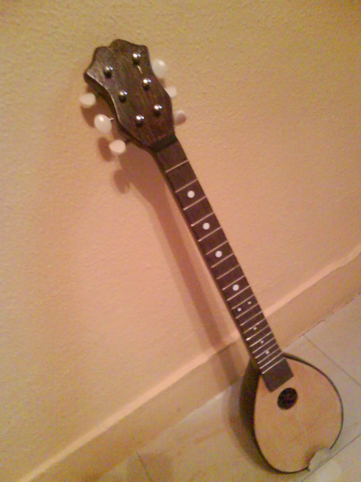

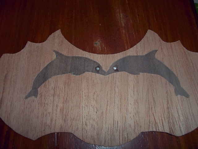

Το προτζεκτ προχωρα ακαθεκτο παρτε μια γευση απο φυφουρα για καπακι .
Ακολουθουν και δυο φωτο σε συνδιασμο με την ροζετα .
Μολις φτιαχτηκαν φρεσκο πραμα  :D :D :D :D

Μπράβο Παντελή και για τις ροζέτες και για τις φιγούρες :)

ωραια πραματα φιλε,μπραβο!!οι ρομβοι στη ροζετα ειναι κολλημενοι απο πανω ή εσκαψες??

 ειναι κολλημενοι αφου πρωτα εσκαψα το περιγραμα ωστε να μπουν ενα υψος με την υπολοιπη ροζετα

Μπράβο! Πολύ ωραίο το σχέδιο της ροζέτας!! Λίγη παραπάνω προσοχή στην συμμετρία θα μπορούσες να δώσεις... αλλά και από την άλλη η ασυμμετρία είναι η γοητεία του χειροποίητου!
