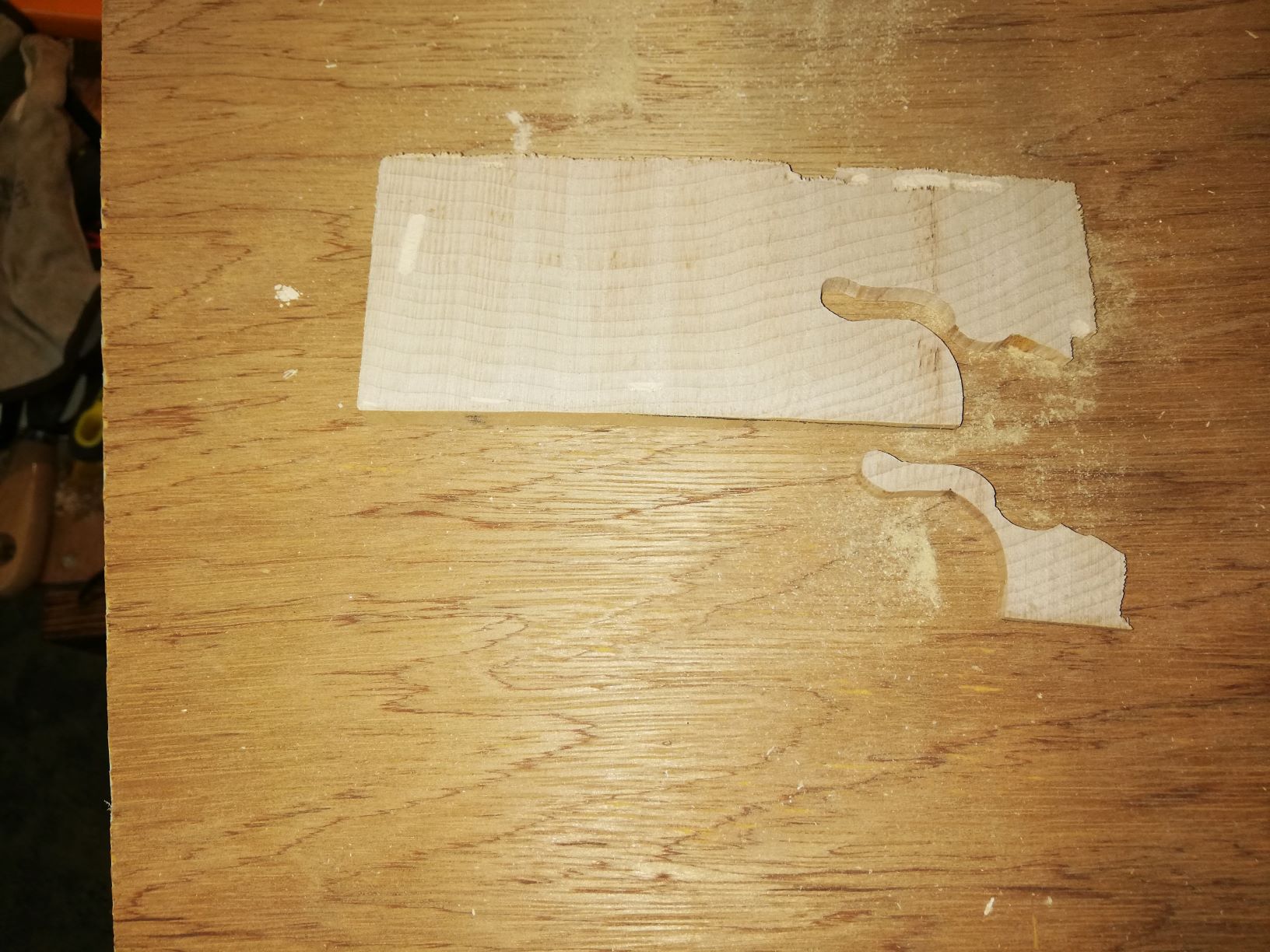

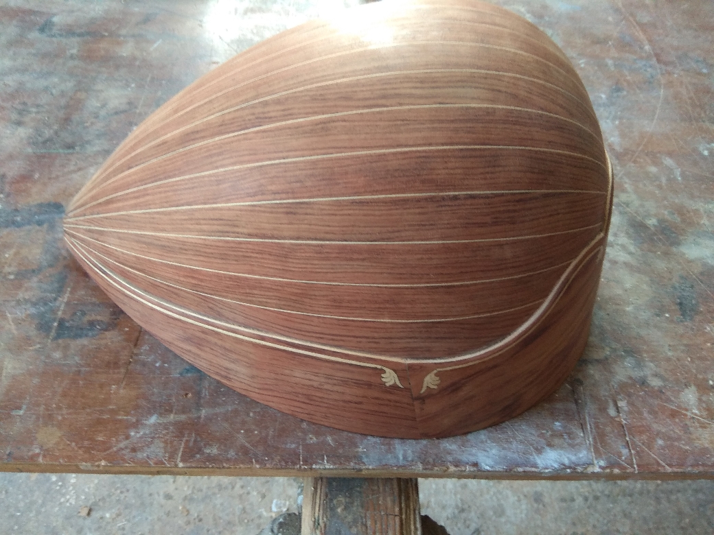

Γιωργο καταπληκτικο σκαφος! θαυμαζω παντα τα σκαφη που φτιαχνεις.  Αλλα...... πες μου οτι δεν ειναι ενωση αυτη η γραμμη που βλεπω πισω στην κολατζα. Δεν ειναι δυο μερη δηλαδη.
Απ: asdfasdf
« Απάντηση #17 στις: Δεκεμβρίου 12, 2019, 04:57:48 μμ »
Κι όμως Γιάννη πολύ καλά είδες, είναι το ίδιο ξύλο κομμένο στην μέση!....ήλπιζα να φαίνεται ότι ξέχασα να τρίψω την μολυβια ;D
Ο λόγος  είναι ότι η φιγούρα κόπηκε σε laser με ωφέλιμη επιφάνεια εργασίας 20 Χ 30 εκ, οπότε δεν χωραγε ολόκληρη η κολατζα και για αυτό κόπηκε μισή μισή.
Έχει πάχος 2,8 Χιλ και είναι κολλημένη σάντουιτς ως εξής:
Από μέσα είναι σφεντάμι 1,6χιλ ενιαίο ξύλο , χωρίς φιγούρα κι απ' έξω η τριανταφυλλιά 1,2χιλ,
η φιγούρα είναι ενιαία και "ενώνει" τα δύο  τμήματα.
Και τα παραπετα με τον ίδιο τρόπο είναι κολλημένα.
Στο τετράχορδο που παρουσίασα, ήταν το σχέδιο τέτοιο, που η ένωση είχε μεγαλύτερη " επιτυχία"  ;D
Νομίζω ότι με μια καλή κόλλα αν δεν ξεκολλήσει στο λύγισμα, μετά δεν θα έχει πρόβλημα, επαναλαμβάνω νομίζω και ελπίζω! :).........το στο καλό! εδώ πέφτει καμιά σταγόνα κόλλα (η απλή μην φανταστείς) σε παντελόνι ,ρούχο της δουλειάς, το πλένει πόσες φορές η γυναίκα μου στους 60 βαθμούς.... λειώνει ,το πετάω ....κι η σταγόνα είναι πάνω  ;D

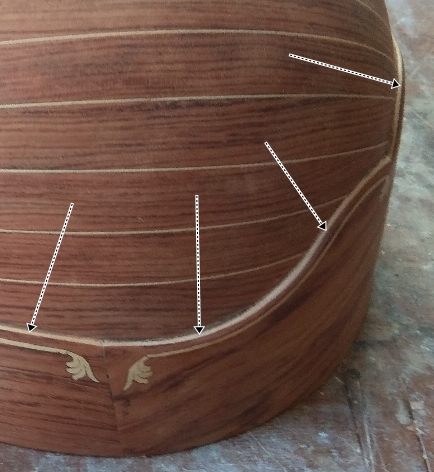

Γιώργο , αυτά που σημείωσα με τα βελάκια , που μοιάζουν με φιλέτα , είναι ουσιαστικά το πάχος 1,6 χιλ. από το σφεντάμι που έβαλες εσωτερικά ?
Απ: asdfasdf
« Απάντηση #19 στις: Δεκεμβρίου 12, 2019, 05:48:18 μμ »
Ακριβώς φίλε μου Ιωσήφ  :)
..... σκόπιμα ,έτσι ώστε σπάζοντας την γωνία να δείχνει φιλέτο!
Αυτό έγινε πριν το λύγισμα!!
