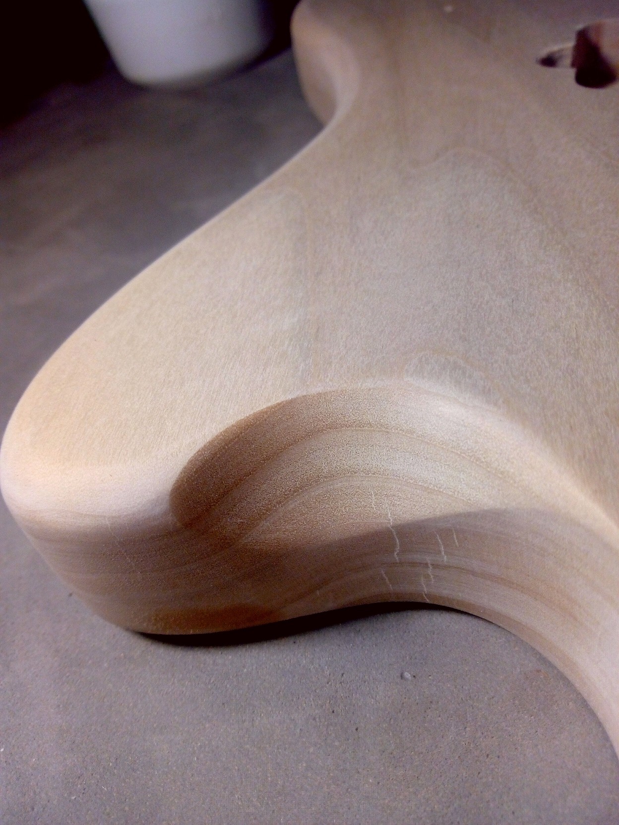

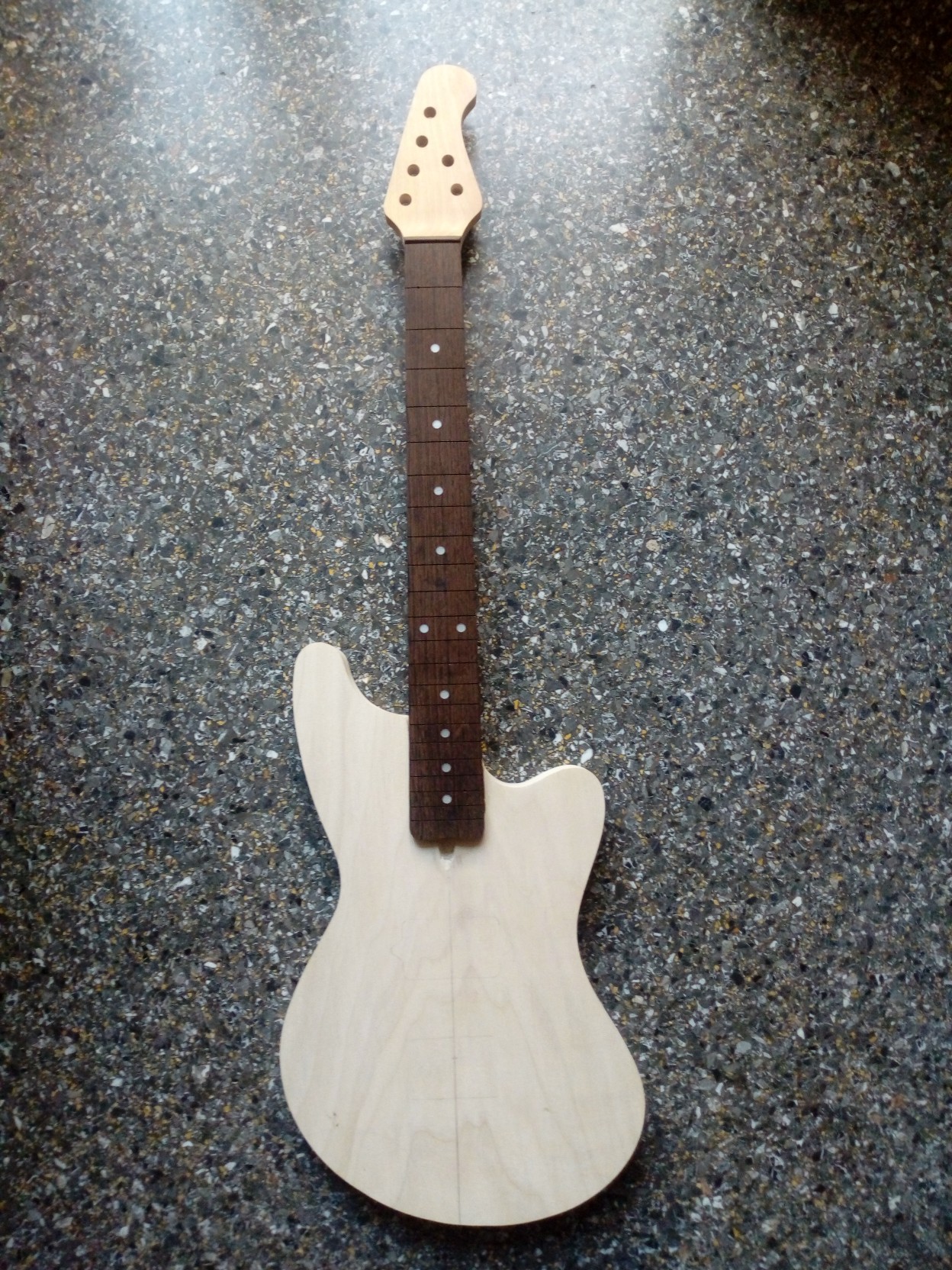

Μια μικρότερη κιθάρα για να βοηθήσει το γιό μου στα πρώτα βήματα , αλλά και μια ωραιότατη travel κιθάρα για όλη την οικογένεια :)
  Μετάνιωσα για τη θέση του μαγνήτη αλλά κατά τα άλλα πολύ καλή και με εντυπωσίασε η σημύδα . Πολύ κοντά στο σφένδαμο στο δούλεμα με πιο ανοιχτούς πόρους .
Σώμα ένα κομμάτι poplar
Μπράτσο σημύδα με wenge ταστιέρα , βέργα διπλής , jescar SS τάστα .
Κλειδιά gotoh
Μαγνήτης gfs .

Ωραία!
Τι κλίμακα είναι και για τι ηλικία την έφτιαξες;
Εμένα ο μεγάλος μου ο γιος ξεκίνησε γύρω στα 9 με 10 και του πήρα κανονική και με την παρότρυνση του δασκάλου βέβαια.

Είναι περίπου 23,5 ιντσες κλίμακα . Πήρα τη κλίμακα της gibson  και μέτρησα από το δεύτερο ταστο. Παίζω άνετα και εγώ δηλαδή . Ο μικρός είναι ακόμα 5 , αλλά τη γρατζουναει όσο μπορεί χεχε
