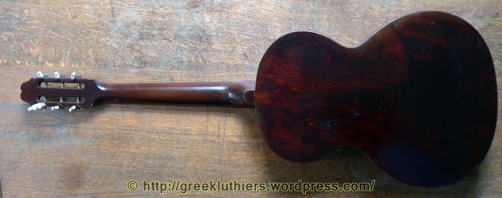

Κιθαρόνι λοιπόν! Αντίγραφο μιας κιθάρας του Γρηγόρη Απαρτιάν κατασκευής 1940 που ήλθε αναπάντεχα στα χέρια μου από τη Γερμανία πριν μερικά χρόνια και ήταν σε άριστη κατάσταση και με φοβερό ήχο. Καντίνια όλο γλύκα και μπάσα γεμάτα και στακάτα, ότι πρέπει για ρεμπετοκίθαρο.
Με το ωραίο της μουστακάκι.
Όπως δε τα περισσότερα κιθαρόνια της εποχής είχε πλάτη και πλαϊνά από κόντρα πλακέ.

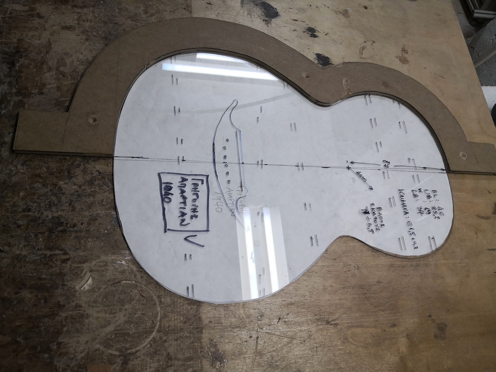

Πρόσφατα το έδωσα σε φίλο συλλέκτη αλλά βέβαια είχα φροντίσει να καρατήσω όλα τα απαραίτητα στοιχεία (περίγραμμα, φάρδος σκάφους, κλίμακα κτλ). Έτσι λοιπόν αποφάσισα να φτιάξω ένα αντίγραφο της συγκεκριμένης κιθάρας και μάλιστα να χρησιμοποιήσω κι εγώ κόντρα πλακέ, ως ένα πείραμα για να δω πόσο ο ήχο της θα πλησιάσει την πρωτότυπη.
Οι βασικές διαστάσεις της πρωτότυπης κιθάρας είναι οι παρακάτω:
Μήκος σκάφους: 46cm
Πάνω καμπάνα: 25,2 cm
Μέση: 19cm
Κάτω καμπάνα: 34cm
Πάχος σκάφους: Από 7,7 έως 8,5cm (με το μεγαλύτερο πάχος στη μέση)
Διάμετρος τρύπας: 8cm
Μήκος ελεύθερης χορδής: 61,5 cm

Τα σχετικά πατρόν και τα καλουπάκια έγιναν την περασμένη εβδομάδα.

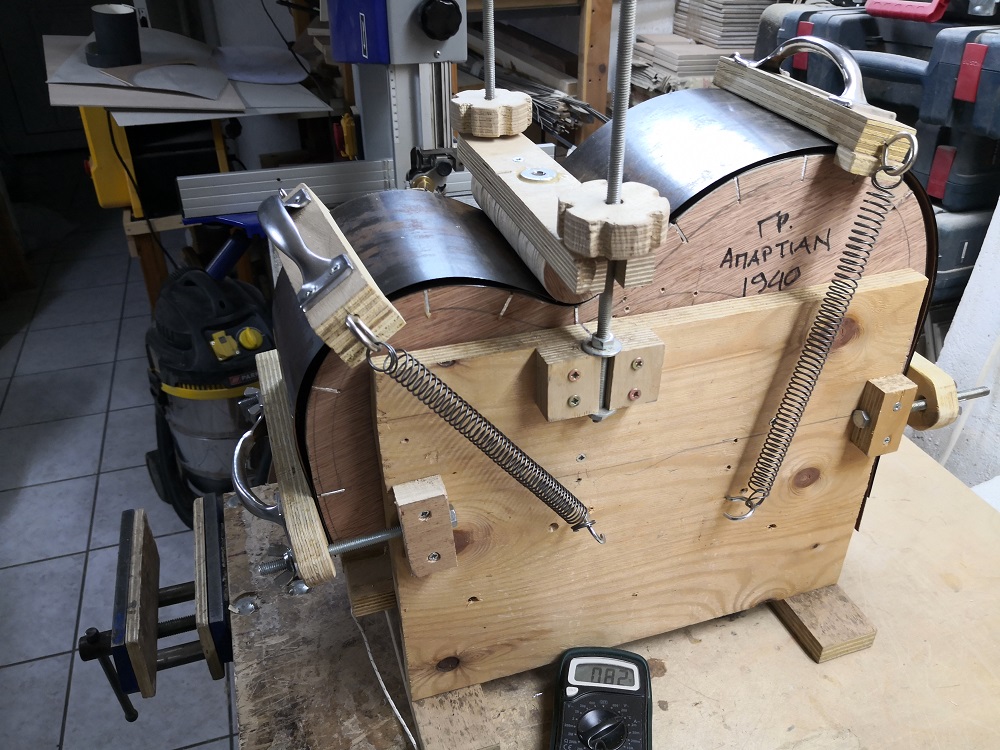

Με την ευκαιρία νομίζω ότι βελτίωσα λίγο και το jig για το λύγισμα. Αντί του ενός κεντρικού βολάν για την πίεση στη μέση, έφτιαξα δύο μικρότερα στις άκρες. Έτσι μπορώ και ελέγχω την αντίσταση που προβάλει το ξύλο και μπορώ καλύτερα να εκτιμώ τον απαιτούμενο χρόνο μέχρι να τα σφίξω σιγά-σιγά στην τελική τους θέση, ενόσω η ηλεκτρική κουβέρτα κάνει τη δουλειά της.

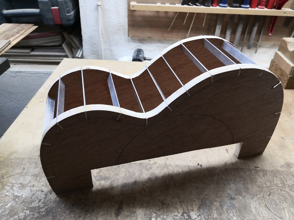

Χθές διαμορφώθηκαν και κολλήθηκαν οι τάκοι.
Σήμερα έγιναν τα παρακάτω:

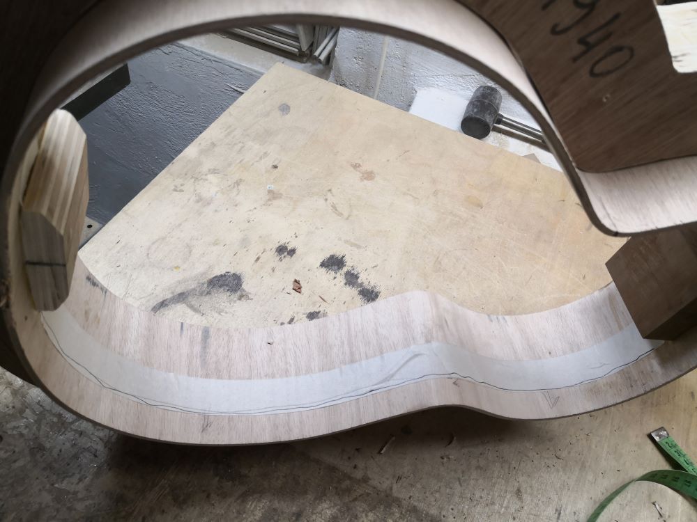

Σημειώθηκε με χαρτοταινία το ύψος (περίπου) μέχρι που θα χαμηλώσουν τα πλαϊνά από την μεριά της πλάτης.
Με το μικρό ροκάνι και με προσοχή λόγω των κόντρα ξύλων του υλικού έγινε η δουλειά (Ίσως έπρεπε να τα είχα κόψει λίγο χαμηλότερα πριν το λύγισμα).
Και μετά με τάκο διαμορφωμένο σε καμπύλη 15' (ακτίνα 4,5 m) έγινε προετοιμασία για την καμπύλωση της πλάτης. Η καμπύλωση θα γίνει μόνο προς τη μία κατεύθυνση στον άξονα του οργάνου, δεδομένου ότι το κόντρα πλακέ δεν μπορεί να λυγίσει και στις δύο του διαστάσεις. Εξάλλου και η αυθεντική κιθάρα είχε μόνο τέτοια καμπύλωση της πλάτης.
Τέλος κολλήθηκαν τα παραπέτια (linings). Τα παληά μανταλάκια ενισχυμένα με λαστιχάκια είναι ότι πρέπει για τη δουλειά.

Τα πλαϊνά αν δεν κάνω λάθος είναι κόντρα πλακέ . Τι πάχος ; Τι είδος ; Πως συμπεριφέρθηκαν στο λύγισμα ; ...
... και ό,τι άλλο εσύ κρίνεις χρήσιμο Παναγιώτη .  Ευχαριστώ !
Απ: Κιθαρόνι αντίγραφο Γρ. Απαρτιάν 1940
« Απάντηση #11 στις: Οκτωβρίου 18, 2019, 01:03:35 πμ »
Ιωσήφ το κόντρα πλακέ το πήρα από το Leroy και είναι το λεπτότερο που είχαν πάχους 4mm.
Το λύγισμα ήταν μάλλον εύκολο. Σημειώνω ότι εγώ το λύγισμα το κάνω με ηλεκτρική κουβέρτα και πίεση του ξύλου πάνω σε καλούπι. Πάντως χρησιμοποίησα σχετικά χαμηλή θερμοκρασία (150-160 βαθμούς) και δεν είχα τεντώματα (spring back).
Μια παράμετρος που με ανησυχούσε ήταν το πως θα ανταποκριθεί στο ροκάνι λόγω των κόντρα νερών που έχει το υλικό από τη φύση του. Αλλά αποδείχτηκε ότι δεν ήταν μεγάλο πρόβλημα λόγω του μικρού πάχους και των λίγων στρώσεων ξύλου. Το μόνο μικρό πρόβλημα ήταν ότι άμα το ζόριζα, ξέφταγε στις εξωτερικές ακμές. Γρήγορα όμως είδα ότι αν έκοβα πρώτα την εξωτερική πλευρά υπό γωνία (στην εσωτερική δεν μπορούσε να γίνει αυτό λόγω της καμπύλωσης), στη συνέχεια η κοπή ήταν σχετικά καθαρή και εύκολη.
