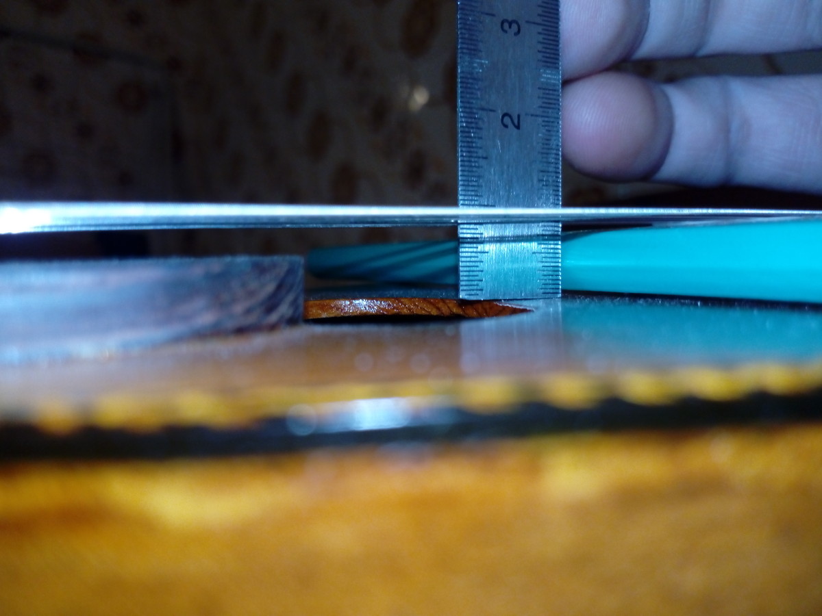

1. Δεν ταστάρουν οι χορδές σε κάποιο τάστο (έχω μετρήσει τα κενά με feeler) και στο πρώτο τάστο είναι 0,6 και στο 12ο είναι 1,32. Έχω αλλάξει ζυγό και χάραξη έτσι ώστε οι χορδές να πατάνε όσο το δυνατόν καλύτερα3. Έχω αλλάξει καβαλάρη και χάραξη μήπως και έτριζε από εκεί και έχω ελέγξει ότι πατάει χωρίς κενά

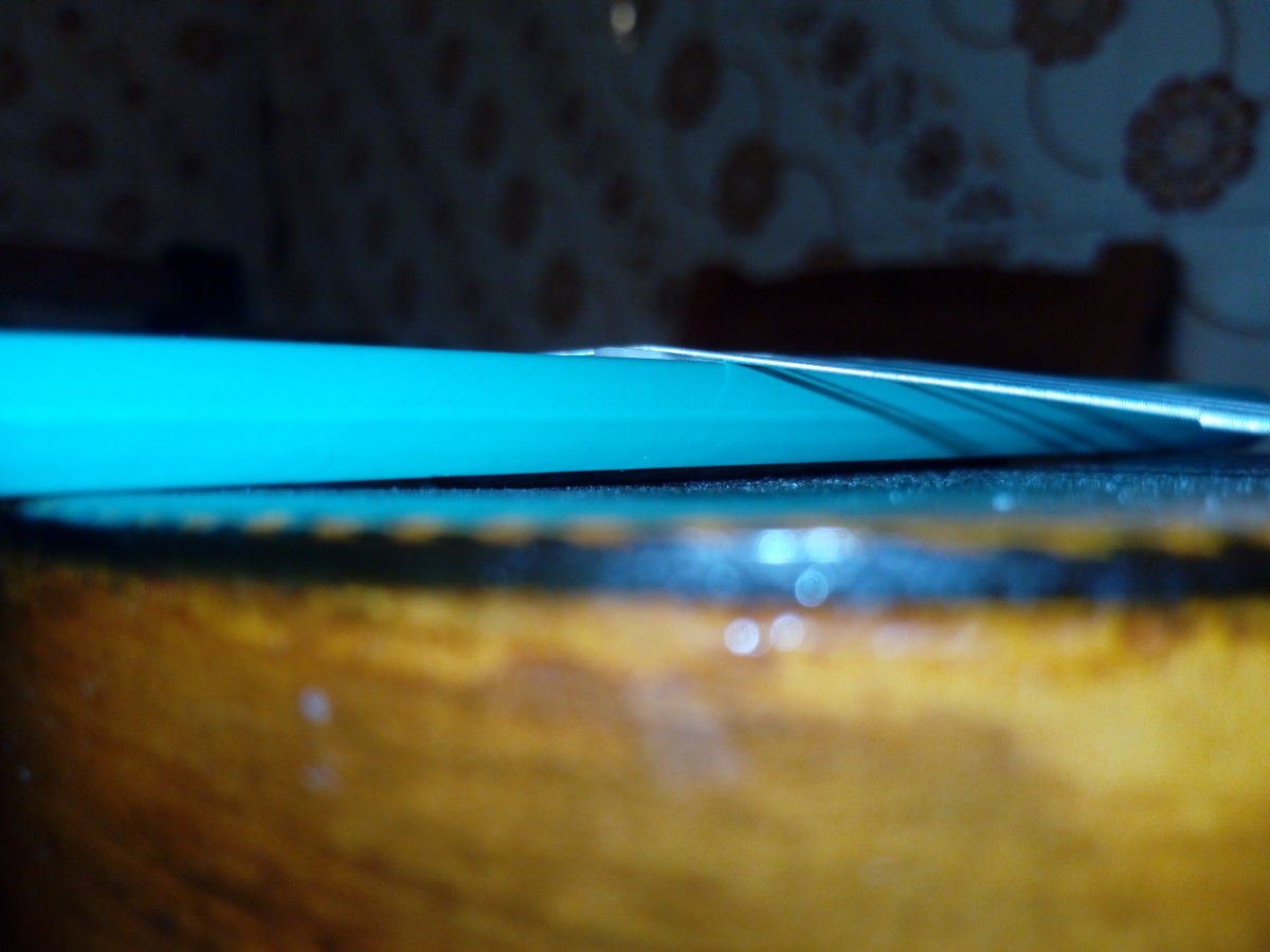

Επίσης, υπάρχει και ένα θέμα με βούλιαγμα του καπακιού το οποίο έγινε από την αρχή και πλέον φαίνετια ότι έχει σταθεροποιηθεί (έχω ανεβάσει και σχετικές φωτό)

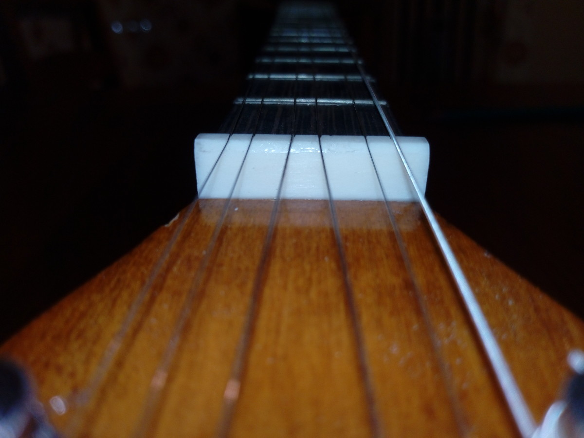

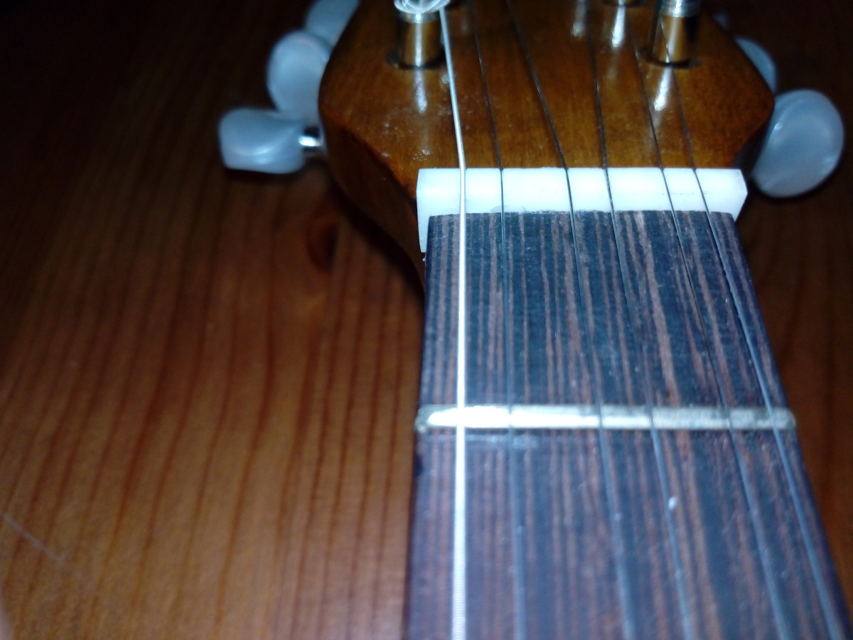

Ἀγαπητέ φίλε rogtek , καλορίζικος ὁ μπαγλαμᾶς καί μή στενοχωρεῖσαι , θά παίξη σωστά , ὅλοι θά σκεφτοῦν κάτι γιά νά σέ βοηθήσουν!!!
Ἀὐτό πού σκέφθηκα εἶναι ὅτι , ἐφ' ὅσον δέν τρίζουν οἱ χορδές πατημένες σ' ὁποιοδήποτε τάστο ἀφ' ἑνός , καί ἀφ' ἑτέρου πατοῦν μέ δύναμη στίς σχισμές τοῦ ζυγοῦ καί τοῦ καβαλλάρη , πού λές ὅτι τούς ἄλλαξες , μήπως δέν πατοῦν σωστά ; .
Ὁ σωστός τρόπος νά πατοῦν οἱ χορδές στά κοκκαλάκια ζυγοῦ καί καβαλλάρη , εἶναι : ἡ σχισμή πού θά ἀνοιχθῆ νά εἶναι ἡμιστρόγγυλη . Δηλαδή φαντάσου νά λιμάριζες τό κόκκαλο μέ στρόγγυλη λίμα , ὥστε τό σχῆμα της νά ἐφάπτεται μέ τό κυλινδρικό σχῆμα τῆς χορδῆς . Γι' αὐτήν τή δουλειά ὑπάρχουν εἰδικές λεπτές λιμίτσες πολύ φθηνές , πού σ' ἑπόμενο μήνυμα θά σοῦ γράψω πῶς λέγονται νά τίς παραγγείλης ἄν θέλεις ἀπ' τό e-bay . Ἄν καί πρέπει ὁπωσδήποτε νά τίς ἔχεις γιά ἑπόμενα ὄργανα .
Ὑποψιάζομαι ὅτι τίς σχισμές τίς ἄνοιξες μ' ἑνα ἁπλό σιδηροπρίονο , πού ὅμως δέν δίνει στήν σχισμή τό σχῆμα πού προανέφερα .
Τώρα , ἄν τά πράγματα ἔχουν ἔτσι , γιά νά το διορθώσης , πρίν βάλης τήν κάθε χορδή πού τρίζει στήν σχισμή , βάλε ἀπό κάτω της καί μέσα στήν σχισμή ἕνα ( ἤ διπλό ) μικρό κομματάκι χαρτί ( ἀπό κόλλα Α4 ) τόσο ὥστε νά καλύψη τόν χῶρο καί νά δώση , κατά κάποιον τρόπο , στήν σχισμή τό ἐπιθυμητό σχῆμα .

όπως λέει ο Λάμπρος (* και οι Αμερικάνοι), αν δεν τρίζει παίζοντας στα τάστα παρά μόνο ανοιχτές, μάλλον το θέμα είναι στην χάραξη του πάνω κόκκαλου (μαξιλάρι).
Προσπάθησε να ελέγξεις πρώτα το τρίξιμο από εκεί, ίσως βάζοντας ένα χαρτάκι όπως λέει ο Λάμπρος πάλι ή απλώς βγάζοντας την χορδή από το κανάλι και ακουμπώντας την πάνω στο κόκκαλο. Αυτό βέβαια θα σου αλλάξει το action στο πρώτο τάστο, που ίσως είναι χαμηλό (ενδεχομένως μόνο στη μία χορδή, μιας και τα κανάλια είναι χωριστά), πάντως θα έχεις κάποιο επιπλέον στοιχείο.

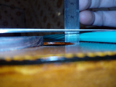

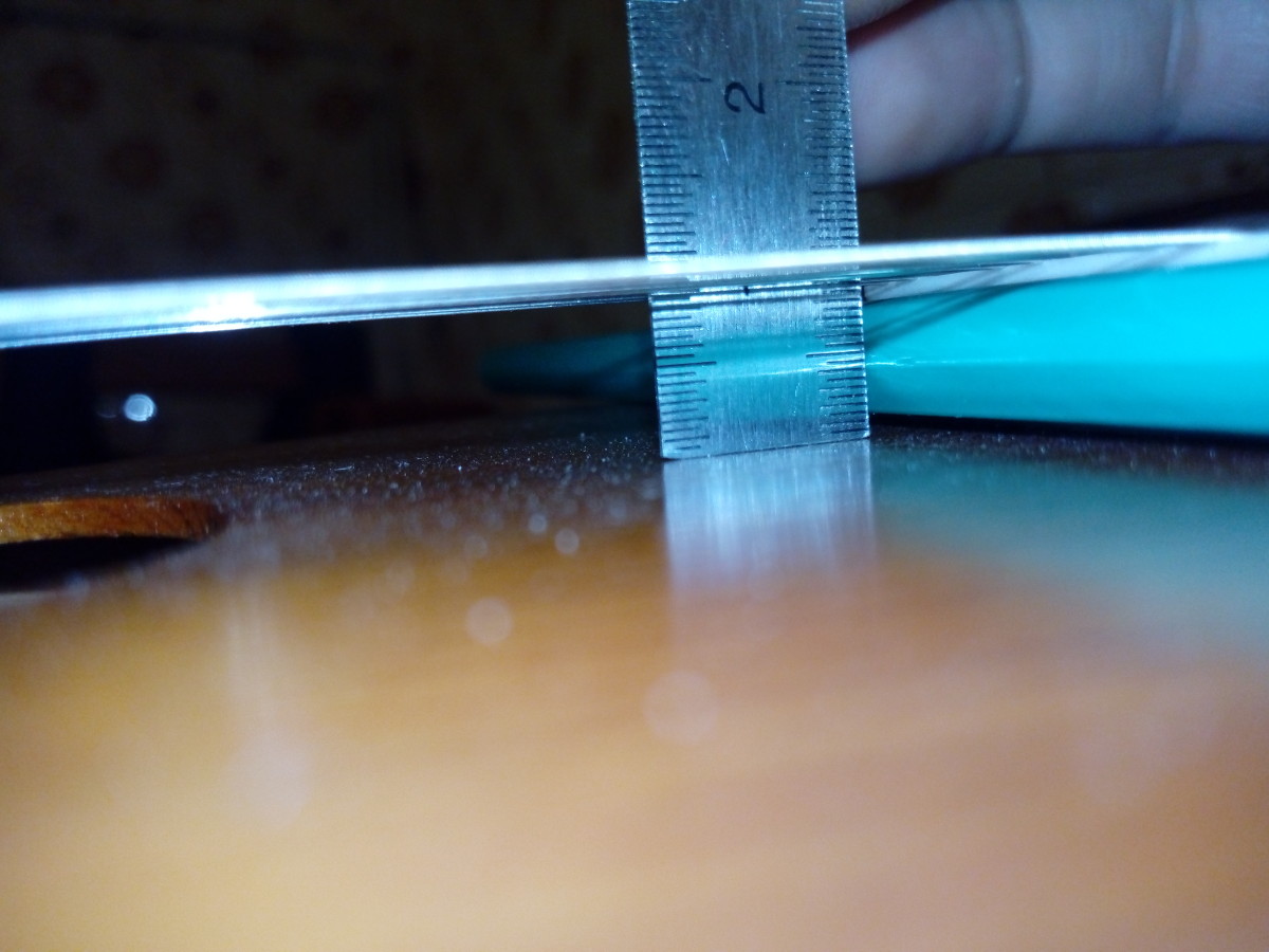

το 0,60 εντάξει, το 1,32 πως το μέτρησες ? τι φίλερ έχεις (αυτό που έχω εγώ μετράει σε 0,05 του χιλιοστού, όχι σε 0,01 ή 0,02)
το 1,32 κατά τη γνώμη μου είναι εξαιρετικά χαμηλό για μπαγλαμά: εγώ δεν θα μπορούσα να παίξω (θα χτυπούσα το καπάκι με την πένα), μου κάνει δε εντύπωση που δεν ταστάρει

Λάμπρο, η χάραξη στα κόκκαλα έγινε με φιλεράκια (του κατάλληλου πάχους) στα οποία έκανα κάποια υποτυπώδη δόντια με μία λίμα. Προσπάθησα να ακολουθήσω της οδηγίες αυτού του άρθρου http://www.lutherie.net/nuts.html και να δώσω την σωστή καμπυλότητα. Στον πρώτο ζυγό και καβαλάρη που είχα φτιάξει οι αυλακιές ήταν αρκετά βαθιές και για αυτό έφτιαξα καινούρια, επειδή και τότε υπήρχε το ίδιο πρόβλημα. Όταν είχα κοιτάξει για λίμες το κόστος ήταν της τάξης των 70€ :o !!!
Μάνο, απο λάθος έγραψα 1.32. Είναι 1.52 και την μέτρησα με το ποδαράκι του παχύμετρου (αφαιρώντας το πάχος της χορδής) και πιθανόν να μην είναι κ πολύ ακριβής. Πάντως δεν αντιμετωπίζω κάποιο πρόβλημα όταν παίζω.

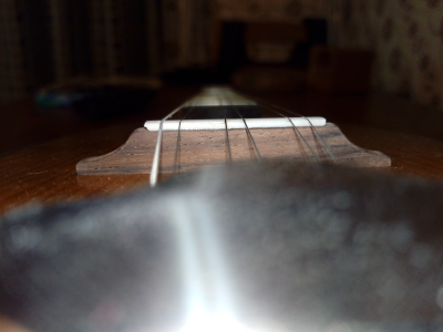

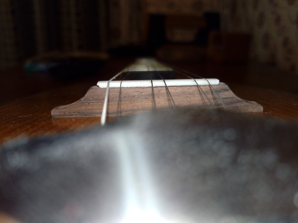

εγω βλεπω ψηλο καβαλαρη...πολυ ψηλο
Θα γινει μαχη εκει στο καπακι, και καποιος θα υποχωρησει.Η το καπακι, η το μανικο(δυσκολο)
Απ: Τρίξιμο στα καντίνια όταν η πένα είναι προς τα πάνω σε μπαγλαμά
« Απάντηση #7 στις: Σεπτεμβρίου 17, 2019, 05:08:43 μμ »
απο την φωτο φαινεται οτι εχει κενο στις χορδες ενω δεν πρεπει να εχει.
(εκει που ειναι η 1η επαφη χορδης κοκκαλου)
κατα την κρουση λοιπον της χορδης αυτη δεν εχει ενα σταθερο σημειο (να ειναι ακινητη ) αλλα δυο ,με αποτελεσμμα να βουιζει η αλλιως τζιτζιριζει  ;D
λυσεις:
-μπορεις να τριψεις τα κενα βαζοντας κυανο ακρυλικη κολλα και γεμιζοντας τα με την σκονη που δημιουργειται. μετα κανα 2 ωρες χαραζεις με πιο λεπτεργαλειακι
-μπορεις να φτιαξεις ενα καινουριο κοκκαλακι
