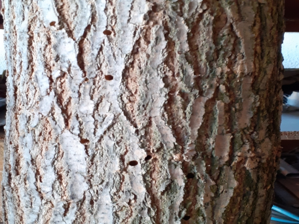

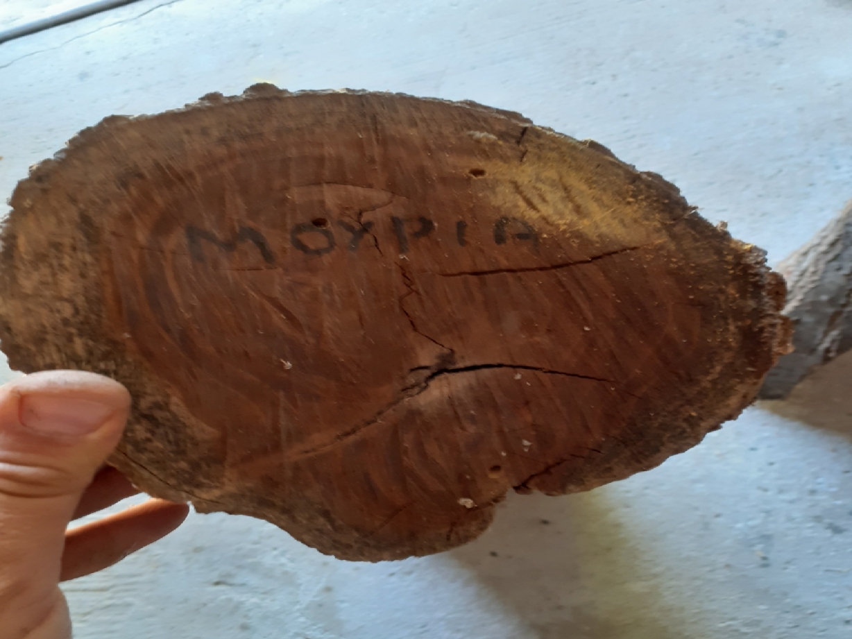

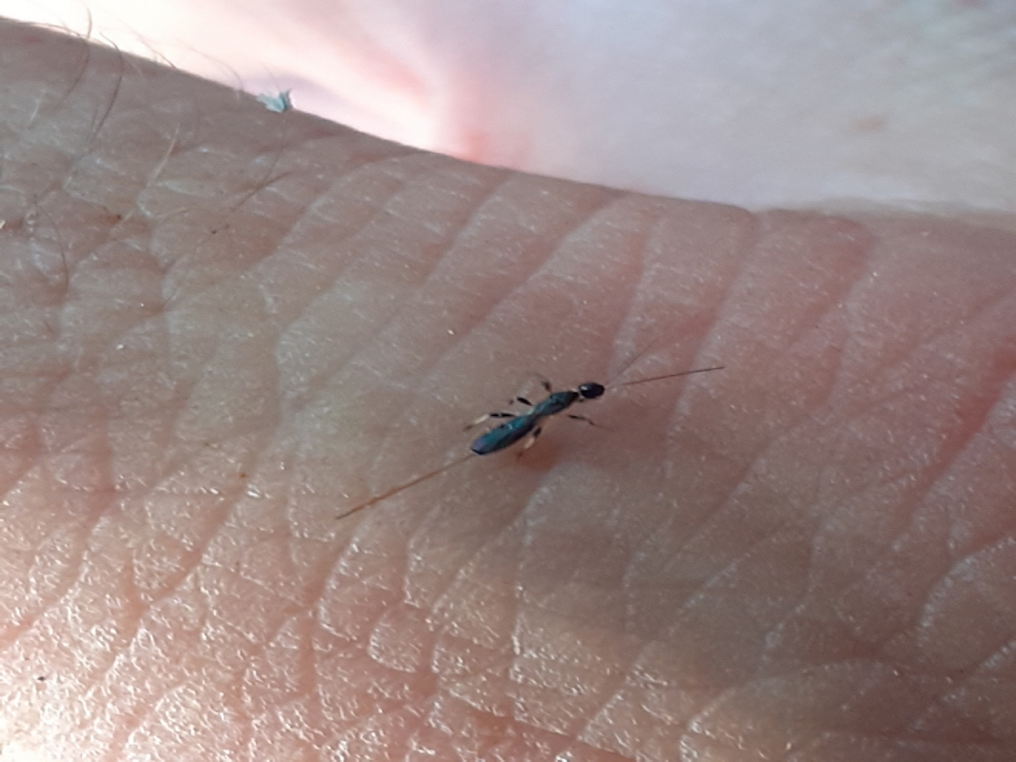

Καλησπέρα παιδιά.   Σήμερα ήρθα βόλτα στο χωριό και είπα να ρίξω μια ματιά κάτι κορμούς που είχα στην αποθήκη  κομενους πριν 2- 3 χρόνια.
 Μόλις τους είδα τρελάθηκα,  περίμενα  να στεγνώσουν και μετά από κανα 5-6 Χρόνια να τους έκοβα.
Μέχρι πριν 3 μήνες δεν είχα αντιληφθεί  τίποτα (Γιατί τους είχα ξανά δει)
Βρήκα αυτές τις τρύπες και νομίζω αυτός είναι και ο δράστης,
Τι να κανω??????????
Αν και από ότι διάβασα δεν εχω ελπίδες.....
Λέω μπας και ξέρει κανείς καμία ιδέα...
Σκέφτομαι να τους κοψο και ότι προλάβω να γλυτώσω....

Γιώργο δεν ξέρω να σου πω κάτι για βοήθεια σ αυτό που βλέπω...Την έπαθες τη ζημιά...!!! Κι αν είναι όντως  3 χρόνια κομμένα εγώ θα τα έκοβα κι ότι σωθεί. Όμως για να μην ξαναπάθεις το ίδιο , την επόμενη φορά να αφαιρείς το φλοιό και να τα ψεκάζεις με κάποιο εντομοκτόνο. Έτσι θα σκοτώσεις τα όποια έντομα κρύβονται από κάτω αλλά και τα αβγά τους που δεν φαίνονται με το μάτι.

Φίλε Γιῶργο π , καλημέρα ,
Τά πράγματα εἶναι μέν ἄσχημα , ἀλλά ὄχι τόσο τραγικά , ὅπως φαίνεται .
Σίγουρα ἤθελε ἀποφλοίωση ἀπ' τήν ἀρχή , ὅπως ἔγραψε καί ὁ Γιάννης , ἀλλά τώρα , πού ἔγινε τό κακό , ἄς περισώσουμε ὅτι μποροῦμε .
Κατ' ἀρχήν , ἀπ' ὅτι βλέπω σέ σύγκριση μέ τό χέρι σου , εἶναι λεπτός ὁ κορμός . Καί οἱ ἄλλοι τέτοιοι εἶναι ;
Ἐπίσης σίγουρα πρέπει νά τούς κόψης , γιά νά ἀφαιρέσης τά σαρακοφαγωμένα μέρη . Ἀλλά αὐτό πρέπει νά γίνη σέ δική σου πριονοκορδέλλα , γιατί δύσκολα μαραγκός νά δεχθῆ νά βάλη στό μαγαζί του σαρακοφαγωμένο ξύλο , θά φοβηθῆ μήν τοῦ μπεῖ σαράκι .
Ἐάν τελικά τά κόψης , συμφερώτερο εἶναι νά τά κόψης σέ δοῦγες , πού λόγω μικροῦ πάχους , ἐλέγχεται τό πόσο ἔχει προσβληθεῖ τό ξύλο . Ἄσε πού , καί μιά μικρή τρύπα νά ὑπάρχη στήν ἄκρη τῆς δούγας ( καί καλό εἶναι νά κανονίσης οἱ τρῦπες νά πᾶνε στίς ἄκρες κατά τό δυνατόν ) , αὐτή θά φύγη κατά τήν ἐπεξεργασία της . Ἀλλά καί τρύπα νά μείνη πάνω στήν δούγα , μπορεῖ νά βουλωθῆ μέ ἴδιο ξύλο , ἤ ἀκόμα νά κανονίσης νά σκεπαστῆ ἀπ' τήν κολάντζα .
Ἄν βγοῦν τρῦπες σέ χοντρύτερα κομμάτια ( π.χ. μάνικα ) , μπορεῖς νά ἀγοράσης φάρμακο γιά σαράκι , νά τό ζεστάνης σέ μπρίκι καί νά τό χύσης καυτό στό ξύλο ( προσοχή γιατί εἶναι εὔφλεκτο ) . Τό καυτό ὑγρό θά εἰχωρήση καί στό λαβύρινθο τῶν ὀπῶν σκοτώνοντας ἔντομα καί αὐγά , ἀλλά καί στός πόρους τοῦ ὑγιοῦς ξύλου σάν προστασία . ( Αὐτό τό εἶχα ἐφαρμόσει σέ καρυδένιο ἔπιπλο πού εἶχε προσβληθεῖ καί τό ἔσωσα ) .
Ἐπίσης τό ἴδιο μπορεῖς νά κάνης καί στίς δοῦγες προληπτικά .
Τελικά , ἄν μ' αὐτόν τόν τρόπο σώσης τά ξῦλα σου , τό πολύ - πολύ νά ὑπάρχουν λίγες βουλωμένες τρῦπες σέ κάποιο μανίκι ἤ δοῦγα , πού προσωπικά δέν τό ἀξιολογῶ σάν κάτι τό τρομερό , δέν ξέρω βέβαια τήν δική σου ἄποψη . Πάντως τό παρήγορο εἶναι ὅτι , οἱ τρῦπες εἶναι μεγάλες καί σέ ἀπόσταση ἡ μία ἀπό τήν ἄλλη καί ὄχι τό ξύλο νά εἶναι σάν κόσκινο μέ τρυπίτσες πολλές καί πιό μικρές ἀπ' τό κεφάλι τῆς καρφίτσας .
Τότε ἡ κατάσταση θά ἦταν ἀπελπιστική .
Φυσικά τά προσβεβλημένα καί γιά πέταμα κομμάτια , πρέπει ὁπωσδήποτε νά καοῦν ἔξω . Μήν τυχόν μποῦνε μέσα σέ σπίτι , ἀλλίμονο στά κουφώματα καί στά ξύλινα πατώματα καί ἔπιπλα!!!!!!
