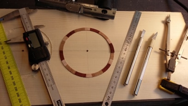

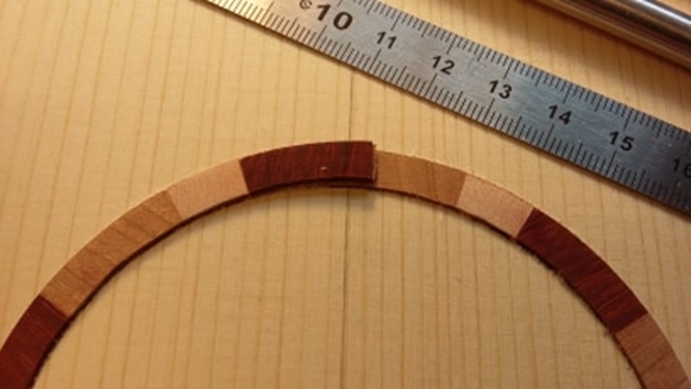

Άντε και μια δόκιμοι δικιά μου. :)
Πριν αρχίσω με κενουριο μπουζούκι είπα να κατασκευάσω μια ροζέτα.
Αγόρασα ένα κομμάτι τσεμπρανο.
Το έκοψα σε κομματάκια και τα κόλλησα με φιλέτα από εβενο. Έκοψα το σχέδιο της ροζέτας και κολλάω φιλέτα ασετοπαστας.

« Απάντηση #39 στις: Απριλίου 09, 2020, 07:35:14 μμ »
Εξυπνη αυτή η ιδέα που σκέφτηκες να βάλεις ακτινωτά το ξυλάκι ζεμπρανο !  Ωραίο σχέδιο , όμορφη , καθαρή δουλειά !
Μπράβο Σάββα !   {celebrate004}
αντί για φιλετάκια από έβενο , θα έβαζα φιλετάκια από σφενδάμι , ή θα τα κόλλαγα χωρίς φιλετάκια ενδιάμεσα

Μπράβο κι από μένα Σαββα....!!!!!Μ αρέσει πολύ... :undecided2:

αριστουργημα!

Σάββα βγήκε πολύ όμορφη η ροζέτα.
Πιστεύω πάντως πως χωρίς τα μαύρα φιλέτα (μιλάω για τα εσωτερικά ανάμεσα στα κομμάτια του ζεμπρανο και όχι τα περιμετρικά) θα έδειχνε ακόμα πιό όμορφο.

« Απάντηση #43 στις: Απριλίου 10, 2020, 11:23:04 πμ »
Εύγε Σάββα!!!
Πολύ όμορφη ροζέτα.
Πολύ μου άρεσε το πως ταίριαξες τα κομμάτια.
Αρχίζεις να ξεδιπλώνεις τις δεξιότητες σου.

« Απάντηση #44 στις: Απριλίου 10, 2020, 03:39:28 μμ »
Εὔγε φίλε Σάββα , πολύ ὡραία ροζέττα καί χρώματα ξύλου !!!
Καί σ' ἀνώτερα !!!
Ἀλήθεια πές μου , αὐτές τίς σιδερένιες ( ἤ ἀλουμινένιες ; ) καρφίτσες ποῦ τίς βρίσκεις ;
