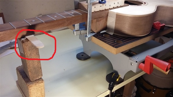

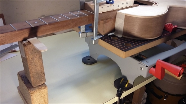

Απ: Μικρή κιθάρα
« Απάντηση #236 στις: Μαρτίου 12, 2020, 10:48:13 μμ »
Τακούνι
Ενα μικρό σκίτσο για να "δω" το τακούνι και τη γεωμετρία του
σε σχέση με το μανίκι και το σκάφος .  Εκανα ότι μπορούσα
για να έχουν καλή επαφή οι επιφάνειες που εφάπτονται ...  Θα δείξει βέβαια ...
Το σκάφος είναι στερεωμένο στο μικρό πάγκο εργασίας .
Το μανίκι με την ταστιέρα του έχει τοποθετηθεί ( dry fit )
εκεί όπου η ευθεία των τάστων συναντά την κορυφή της γέφυρας.
Και μια κοντινή λήψη από το τακουνάκι φρεσκοκολημένο
στη "σωστή" του - ελπίζω - θέση , κάτω από το μανίκι .

« Απάντηση #237 στις: Μαρτίου 13, 2020, 01:12:14 μμ »
αμα ο αντρας ειναι μετροσεξουαλ...........................αγορι μου κανενας δεν προσεξε τη λιμα νυχιων εκει πισω.Μονο εμεις αυτα................. :dance: :dance: :dance: :dance: :dance: :dance: :dance: :dance:
Απ: Μικρή κιθάρα
« Απάντηση #238 στις: Μαρτίου 13, 2020, 01:24:33 μμ »
Δέν εἶναι λίμα ρέ Κώστα , εἶναι ἀπ' αὐτά τά ξυλάκια πού βλέπουν οἱ γιατροί τό λαιμό τῶν μωρῶν πατῶντας τή γλῶσσα τους....πού σ' ἔρχεται νά ξερά....!!!
Απ: Μικρή κιθάρα
« Απάντηση #239 στις: Μαρτίου 13, 2020, 01:41:08 μμ »
δεν είναι ξυλάκια από παγωτά δηλαδή ?  :character0029:  :021:
