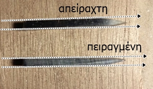

Καλημέρα Στέλιο !
Το εργαλειάκι αυτό έχει δυο λεπίδες , που η κάθε μια είναι ήδη ικανοποιητικά ακονισμένη και από τις δυο πλευρές .  Αυτό όμως μου δημιουργεί ένα θεματάκι στη χάραξη - κοπή , γιατί δεν μου δίνει ορθογώνια κοπή εκεί που τη χρειάζομαι. Η χάραξη - κοπή γίνεται ελαφρώς λοξή ... Αυτό μου προσθέτει δουλειά γιατί χρειάζεται να να χρησιμοποιήσω σκαρπελάκι ή κατάλληλο λιμάκι ή γυαλόχαρτο για να το "ορθογωνιάσω" .  Η λεπίδα χρειάζεται να είναι από τη μια μόνο πλευρά καλά ακονισμένη και από την άλλη επίπεδη - σαν σκαρπελάκι - για να μου δώσει ορθογώνια κοπή.

Ιωσήφ, λέω τώρα, μήπως αντί να ακονίσεις την υπάρχουσα λάμα, βολεύει να ταιριάξεις με κάποιο τρόπο μια καινούργια λάμα από νυστέρι ή από X-acto knife?
Απ: Μικρή κιθάρα
« Απάντηση #92 στις: Νοεμβρίου 13, 2019, 10:29:29 πμ »
ειναι πολυ "κωνικου" σχηματος, η ηδη υπαρχουσες ακονισμενες λεπιδες.
αυτο που λεω ειναι να κανεις το τριψιμο τουλαχιστον μια πλευρα να ¨φαγωθει"
ετσι εκανα κ γω στο δικο μου και μετα απο εκει κοβει μια χαρα.
και πριν εκοβε, αλλα ετσι οπως το ειπες με "λοξη" κοπη. το αλλο ειναι να σπασεις και να βαλεις π.χ. απο φαλτσετα, αυτα που λεει ο στεργιος δεν τα ξερω και φυσικα μπορει να ναι καλυτερα απο αυτα που λεω.
παντως φτιαχνει το υπαρχον.

Καλημέρα Στέργιε !
Ωραία η σκέψη σου και ερευνητέα ... Σ ευχαριστώ !   :)
Στέλιο σ ευχαριστώ ! Αν κατάλαβα καλά, μάλλον τα ίδια λέμε , με διαφορετικά λόγια .

Απείραχτη και πειραγμένη σε ανφάς και προφίλ    ;)   Θα δούμε πώς θα πάει  ...  μετά σειρά έχουν τα νυστεράκια ...
Απ: Μικρή κιθάρα
« Απάντηση #96 στις: Νοεμβρίου 13, 2019, 12:50:44 μμ »
αν σε παιρνει, κανε ακομη περισσοτερο!

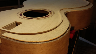

« Απάντηση #97 στις: Νοεμβρίου 16, 2019, 02:07:50 μμ »
Ασκηση αυτοελέγχου και υπομονής !   ( δεν τη συνιστώ )
Πολλά τα πήγαιν΄έλα στη περιφέρεια του σκάφους
κάθε βένα στο καπάκι είναι ένα μικρό "βουναλάκι"
που πρέπει να το ανεβοκατέβεις  χαράσσοντας , όσο γίνεται πιο ομαλά
Χάραξη με ελαφρά περάσματα , όσο δείχνει να είναι το πλάτος και των δυο φιλέτων μαζί  ( εσωτ και εξωτ )  περίπου  4,2 mm

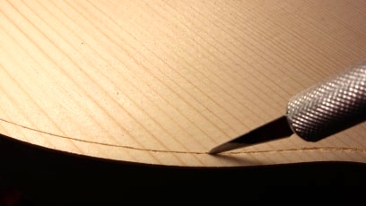

Κάθε "βουναλάκι" που επιμένει , κόβεται με το νυστέρι .  Γειά σου Στέργιε !

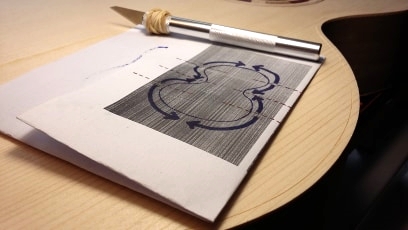

Η χάραξη και η μίνι εκσκαφή γίνεται όπως δείχνουν τα βελάκια στο σκίτσο

Απορία.. Και κάθε φορά που αλλάζετε φορά στο χάραγμα των ξένων αλλάζετε και την φορά του κοπτικου?
Απ: Μικρή κιθάρα
« Απάντηση #99 στις: Νοεμβρίου 16, 2019, 06:37:22 μμ »
... " χάραγμα ξένων " ? αυτό το χάνω ...
Νομίζω ότι η απάντηση στην ερώτησή σου περιγράφεται από το 7:18 μέχρι το 7:36 στο παρακάτω βίντεο

Συμπληρώνοντας την προηγούμενη απάντηση με ένα μικρό σκίτσο

« Απάντηση #101 στις: Νοεμβρίου 16, 2019, 07:42:40 μμ »
Απ: Μικρή κιθάρα
« Απάντηση #102 στις: Νοεμβρίου 16, 2019, 07:47:15 μμ »
