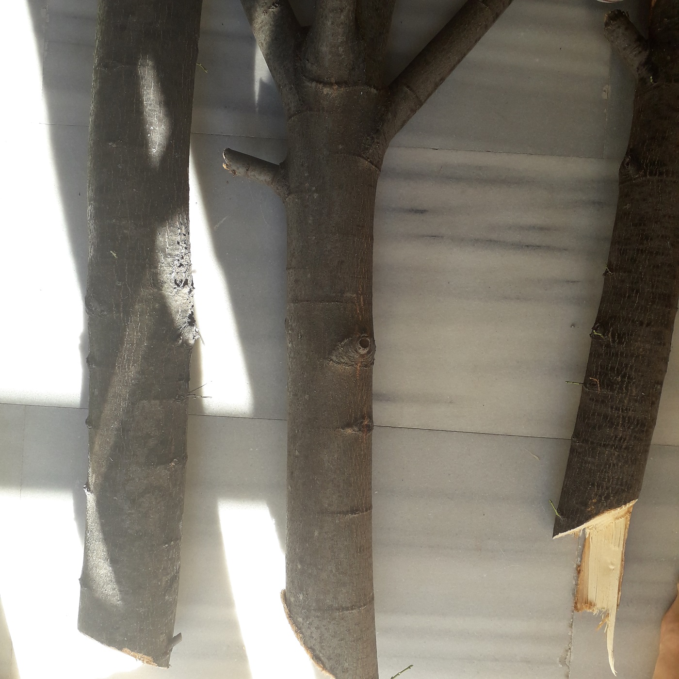

Καλημερα στους απανταχου ερασιτεχνες οργανοπιους ...εχω χοντρα κλαδια απο φλαμουρια θα με χρησιμευσουν για μπράτσο κιθαρας;τι πρεπει να κανω ωστε να γινει  αποξυρανση;
Απ: Η τέταρτη μου κλασικη κιθάρα
« Απάντηση #99 στις: Σεπτεμβρίου 13, 2020, 11:00:43 πμ »
Κλαδιά?νομίζω από κορμο μόνο μπορείς να χρησιμοποιήσεις ξυλεία.. Δεν ξέρω κάτσε να δούμε μια σίγουρη άποψη..
