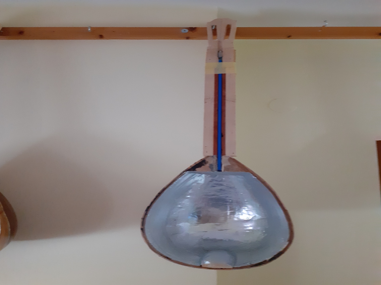

Έτσι για να σπάσει η μονοτονία με τις κιθάρες,...... (χαχαχα).
Ξεκίνησα να κάνω το πρώτο μπουζουκι με βέργα διπλής,   [ Invalid Attachment ]
Η φώτο είναι έτσι γιατί άλλαξα το μέγεθος και βγαίνει λίγο παραμορφωμένη,
Ελπίζω να μην αντιμετωπίσω δυσκολίες,

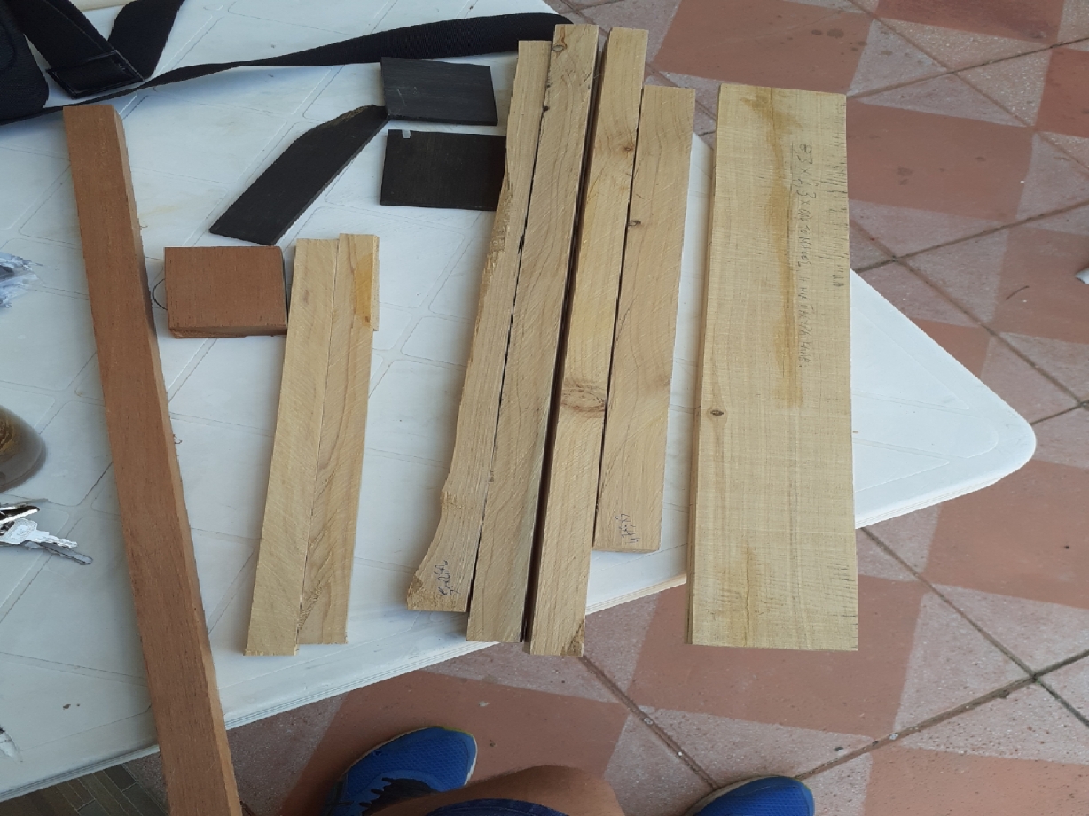

« Απάντηση #59 στις: Αυγούστου 27, 2019, 04:38:28 μμ »
Στελιο ευχαριστώ πολύ   για τα ξύλα, μόλις τα παρέλαβα,   να σε καλά. ( χρωστάω χάρη και μεταφορικα) 😀😀😀😀😀
