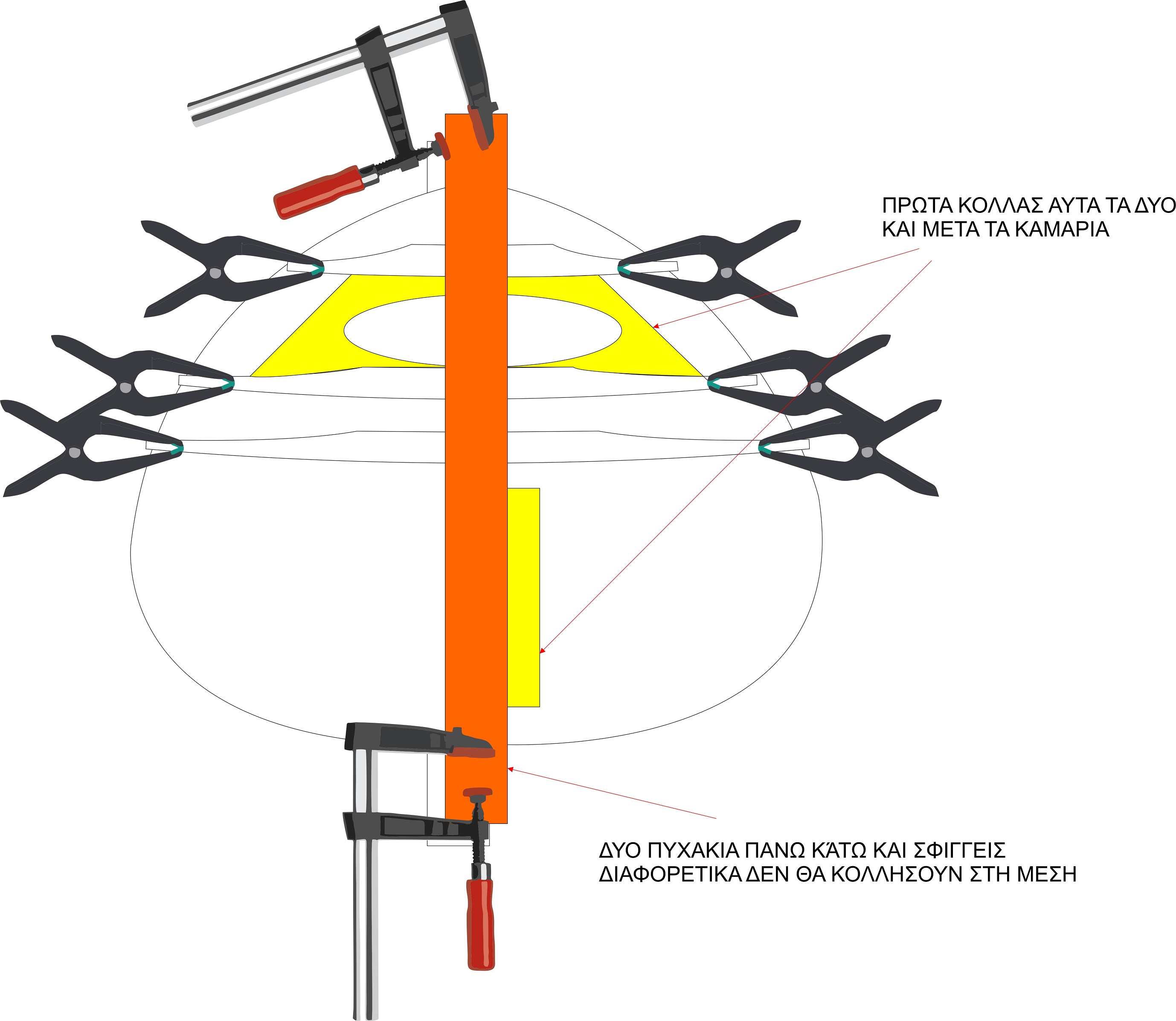

Σάββα θα προσπαθήσω να σου περιγράψω τον τρόπο να λύσεις το πρόβλημά σου όσο πιο καλά γίνεται αλλά επειδή απουσιάζω δεν μπορώ να σου δείξω φωτογραφίες που πιστεύω ότι θα βοηθούσαν περισσότερο. Λοιπόν...αυτό που θα χρειαστείς είναι ένα πηχάκι με μήκος όσο το πλάτος του καπακιού σου στο σημείο που θα τοποθετήσεις το καμάρι. Το πηχάκι αυτό θα πρέπει να έχει περίπου ένα πάχος γύρω στα 7-8 χιλιοστά (τόσο περίπου είναι το δικό μου) , ώστε να είναι αρκετά στιβαρό στην κάμψη αλλά όχι τελείως άκαμπτο. Θα το βάλεις κάτω από το καπάκι σου στην θέση που θα τοποθετήσεις το καμάρι και θα πιάσεις με σφιγκτήρες τις δυο άκρες από το καμάρι σου και το καπάκι με το πηχάκι αυτό. Το καπάκι δηλαδή θα βρίσκεται στη μέση ανάμεσα στο πηχάκι και το καμάρι. Επειδή όπως είπες το καμάρι σου έχει κλίση στο κέντρο του περίπου θα φαίνεται ότι είναι στον αέρα και θα έχει κενό με το καπάκι και δεν θα εφάπτεται πλήρως ώστε  να κολλήσει σωστά. Αυτό το πρόβλημα λοιπόν λύνεται αν από την κάτω μεριά του καπακιού σου εκεί που έχεις τοποθετήσει αυτό το πηχάκι που σου λέω, τοποθετήσεις μικρές σφήνες που θα φτιάξεις με ότι πρόχειρο ξύλο έχεις και τις σφηνώνεις ανάμεσα στο πηχάκι και το καπάκι σου. Θα δεις ότι το καπάκι σου θα ακουμπήσει στο καμάρι και θα πετύχεις την απαραίτητη πίεση που χρειάζεται για να κολληθεί σωστά χωρίς να έχεις περισσότερους σφιγκτήρες ....τη δουλειά θα την κάνουν αυτές οι μικρές σφήνες που σου λέω....αρκεί οι δύο σφιγκτήρες που έχεις στις άκρες των καμαριών να είναι αρκετά δυνατοί και να κρατούν ενωμένο σταθερά το καμάρι με το καπάκι. Λυπάμαι που δεν μπορώ να σου στείλω φωτογραφίες κι εύχομαι να κατάλαβες αυτό που προσπαθώ να περιγράψω. Σ εμένα έχει δουλέψει πάντως. Καλή επιτυχία σου εύχομαι.

« Απάντηση #226 στις: Νοεμβρίου 19, 2019, 12:26:07 πμ »
Σάββα όπως το σχέδιο είναι ότι πιο εύκολο. Αφού κολλήσεις το καπάκι θα σου στείλω για τα φιλέτα βίντεο πως θα ρουτάρεις.

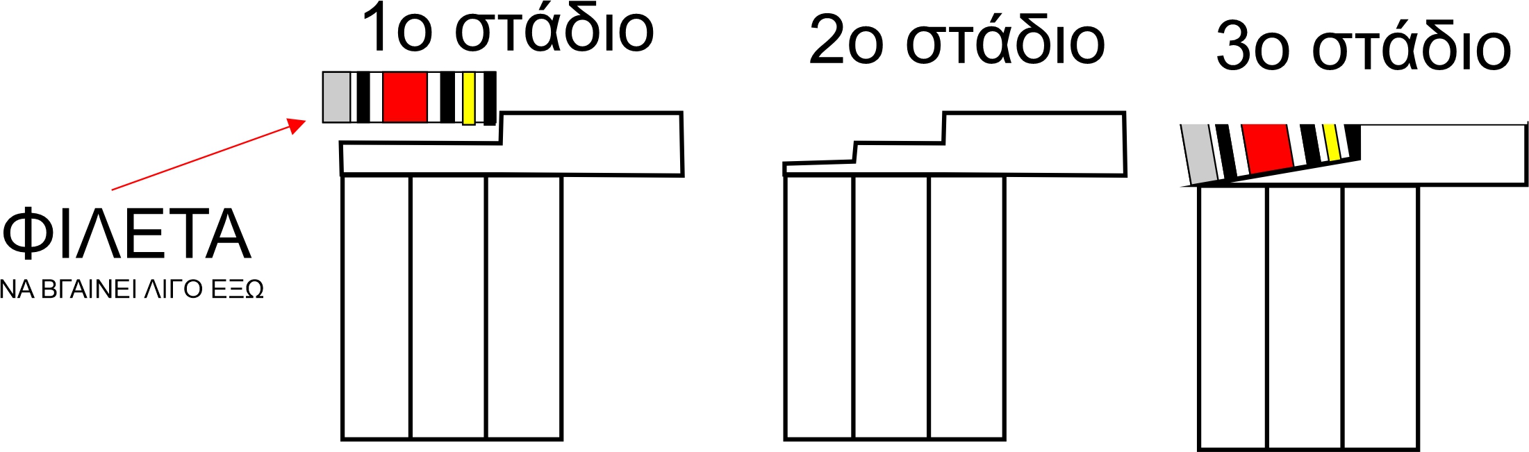

« Απάντηση #227 στις: Νοεμβρίου 19, 2019, 12:48:31 πμ »
Ο δικός μου τρόπος για τα φιλέτα

Συγχαρητήρια στον Γιάννη για τα πολύ κατατοπιστικά του σχέδια! {celebrate006}
Ακριβώς με τον ίδιο τρόπο κολλάω τα καμάρια στο καπάκι και με την ίδια σειρά!
Στα φιλέτα προσωπικά δεν κάνω την δεύτερη πατούρα, , μου είναι πιο γρήγορο με το σκαρπελο.... λοξά  το σκαρπελο και όχι κόντρα στα νερά του ξύλου, δηλαδή απ'την μέση του καπακιού προς τα μπρος ή προς τα πίσω και μετά με γυαλοχαρτο.
Συγχαρητήρια και πάλι στον Γιάννη!!

Απ: Το πρωτο μου μπουζουκι
« Απάντηση #229 στις: Νοεμβρίου 19, 2019, 08:16:02 πμ »
σε ευχαριστώ πολύ για τα σχέδια και της εξηγήσεις.
Για της ενισχύσεις (τρύπα και η γλώσσα προς τον τακο) έχω απορίες.
Γενικά:
πόσο πάχος χιάζονται η ενισχύσεις;
Η γλώσσα:
- Τα νερά πανε μαζί με τα νερά του καπακιού η πρέπει να τα γυρίσω 90 μυρες;
- Κρατάω απόσταση από καβαλάρη και τον πισο τακο; αν ναι πόσο απόσταση;
Τρύπα:
πρέπει να είναι μονοκόμματοί η ενισχύσει, η επιτρεπτέ να πάρω κομματάκια από τα ρέστα του καπακιού;
χαιρετίσματα
Σάββας
Παπαβλαχόπουλος Γιάννης
  • Μηνύματα: 371
  • Αγαπημένο ξύλο: το κοπάνημα
« Απάντηση #230 στις: Νοεμβρίου 19, 2019, 05:34:06 μμ »
Προσωπικά τα νερά τα βάζω κόντρα και στα δύο. Το πάχος 1.8 με 2mm ανάλογα πόσο μαλακό είναι το καπάκι, γλώσσα πλάτος 1,5 cm και μήκος περίπου στον ένα πόντο από το καμάρι και τον τάκο. Αν τα κολλήσεις πρώτα μεταξύ τους καλά δεν θα έχεις πρόβλημα.
