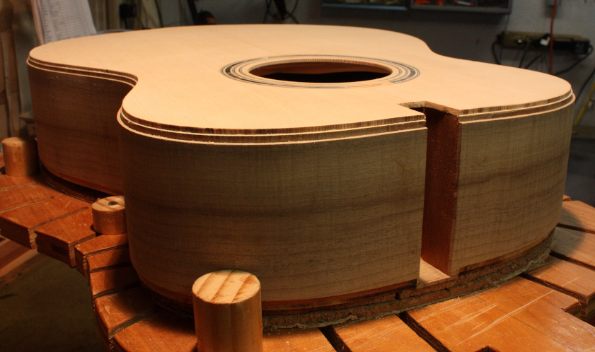

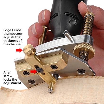

Με ένα τέτοιο κάνουν το σκαλοπάτι στην άκρη του καπακιου;
Πέρνεται όλο το πάχος του καπακιου;
Πως αντέχει τότε το καπάκι;
Αν δεν περνεται όλο το πάχος, πως το κανεται να μην φενεται στην άκρη το καπάκι;
Κανεται δυο σκαλοπάτια σαν στα binding της κιθάρας;
Καταλάβατε τι εννοώ;

« Απάντηση #207 στις: Νοεμβρίου 07, 2019, 09:39:27 πμ »
Όχι, χρειάζεσαι ίσια φρέζα χωρίς ρουλεμάν.
Κάνεις δύο κανάλια όπως στις κιθάρες.
Ένα πιο ρηχό και πιο φαρδύ (εσωτερικό κανάλι) για το διακοσμητικό και ένα πιο βαθυ και πιο στενό που συνήθος έχει βάθος τουλάχιστον το πάχος του καπακιού (γιαυτό δεν φαίνεται το καπάκι).
Για το ρούτερ χρειάζεσαι μια βάση που να σου δίνει την δυνατότητα να ρυθμίσεις κατά ύψος και κατά πλάτος.
Κάτι σαν αυτό.

« Απάντηση #208 στις: Νοεμβρίου 07, 2019, 12:55:19 μμ »
Μπορείς επίσης να κάνεις μια πατούρα ρηχή αντί για δύο όπως σωστά λέει ο φίλος oskar και με ένα γυαλοχαρτο να τρίψεις λοξά να "σβήσεις" το καπάκι στο χείλος του σκάφους..............αυτή η μικρή γωνία που σχηματίζει σε βοηθάει μετά στο κόλλημα των φιλέτων γιατί στο λύγισμα τα φιλέτα έχουν την τάση να στρίβουν ειδικά πίσω στην μεγάλη καμπύλη (κολατζα)
