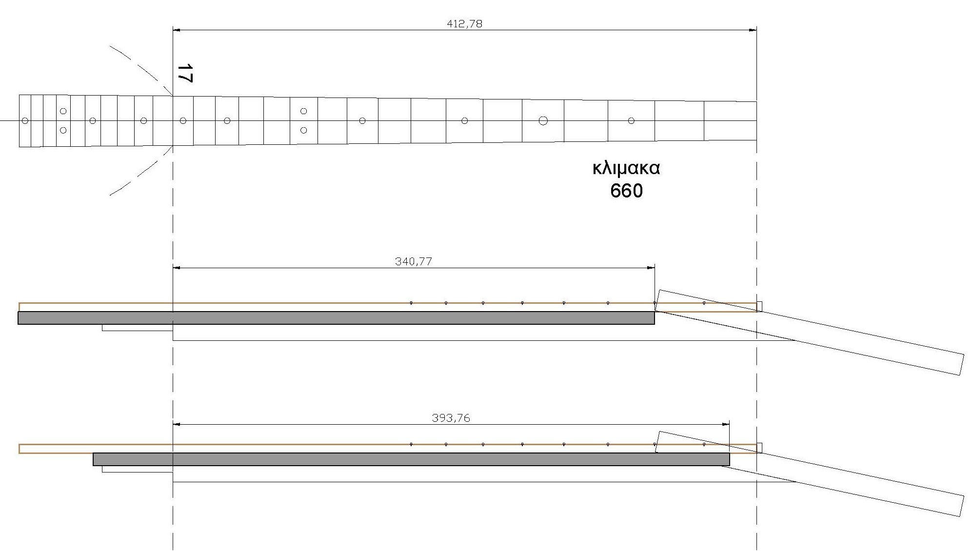

« Απάντηση #141 στις: Σεπτεμβρίου 11, 2019, 08:37:40 πμ »
Λέω να κολλήσω πρώτα τον καραολο. Και να δοκιμάσω αν μπορο να κάνω κανάλι έως το καβαλάρη.
Η είναι καλιτερα να μην μπω στο περιθώριο της κολλησης;
εξαρτάται από το τι θες. Αν κολλήσεις πρώτα τον καράολα μπορείς να φτάσεις πιο πάνω την ράβδο. Αν βάλεις την ράβδο σκάβοντας μέχρι το φάλτσο θα φτάνει περίπου ως το 2ο τάστο (και πρέπει κάπως να γεμίσεις το κανάλι που θα περισσεύει από την ράβδο, στο φάλτσο κομμάτι).
Το μανίκι έχει κολληθεί στο σκάφος ή όχι ? ίσως παίζει ρόλο και με ποιό τρόπο θα σκάψεις το κανάλι. Αν έχεις ρούτερ πάγκου, ΟΚ.
Εγώ που δεν έχω, έχω φτιάξει μια κατασκευή να κρατάει το μπουζούκι (σε περίπτωη που είναι όλα κολλημένα) για να μπορώ να σκάψω με το ρούτερ (χειρός).

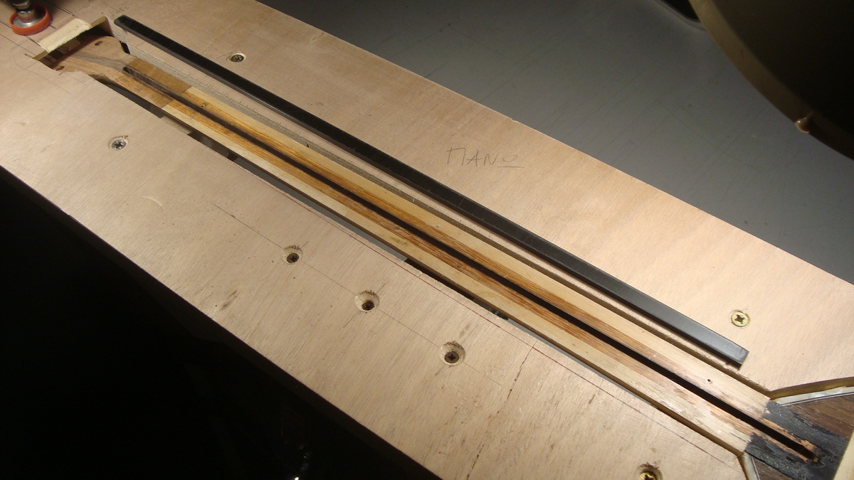

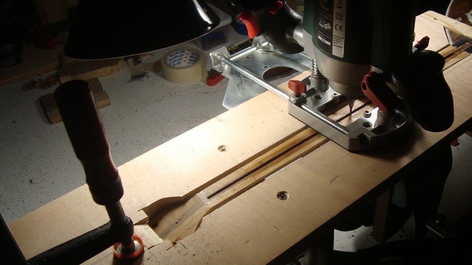

« Απάντηση #149 στις: Σεπτεμβρίου 16, 2019, 10:38:17 μμ »
Καλησπέρα φίλοι μου,
Επιδι δεν είχα εμπειρία έψαχνα το θέμα ρουτινκ και έκανα πόσες πρόβες για να μην την πατήσω στο μανίκι.
Τελικά κάπως κουτσα στραβά έκανα τα κανάλια.
Επόμενο βήμα... να κόψω τα παραπανίσια κομμάτια από της βέργες.
Εμπειρία με carbon fiber ... μηδέν.
Μετά κόλλημα με epoxy...
Εμπειρία με epoxy ... μηδέν.
Για να δούμε.
