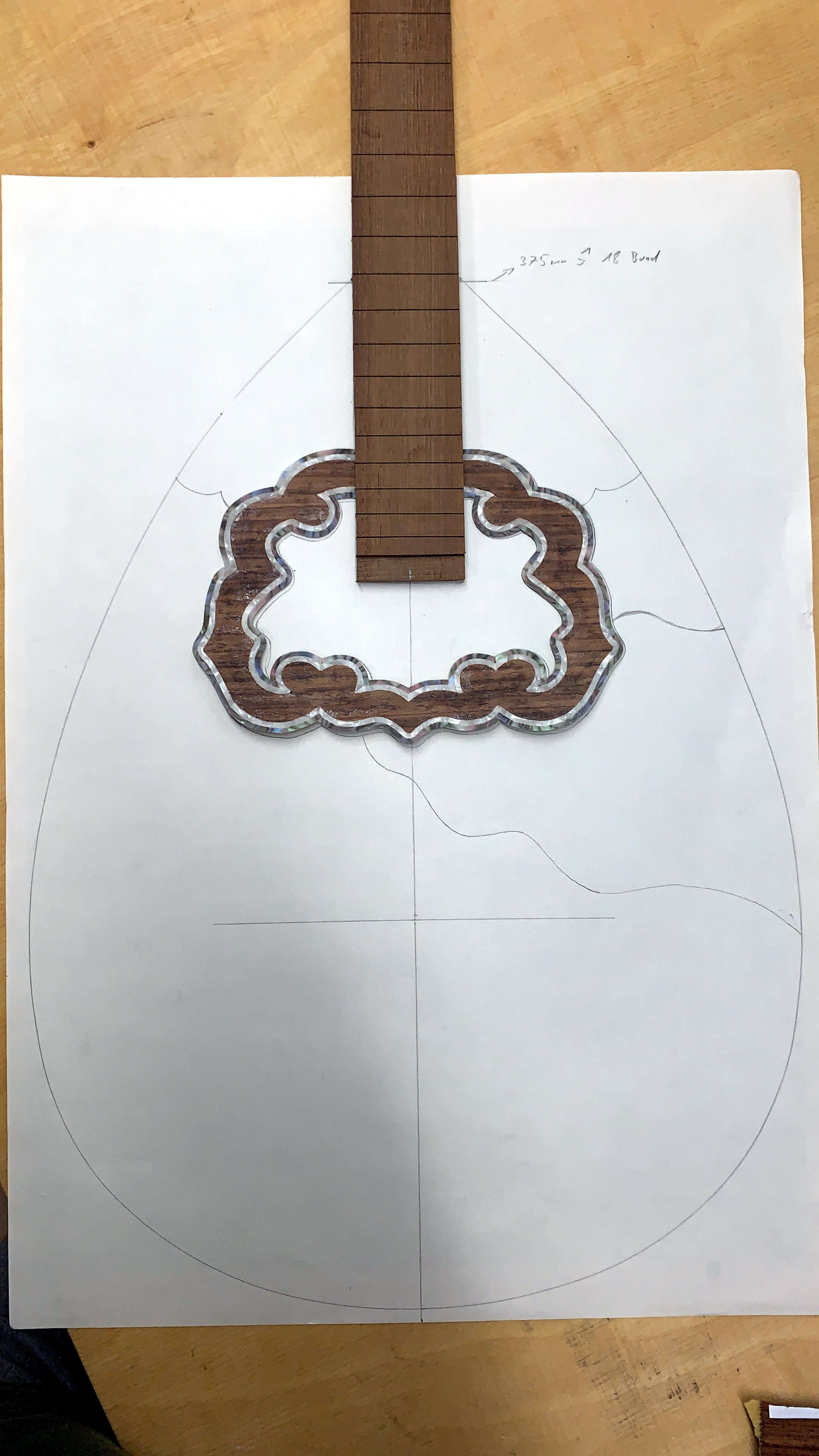

Για σου Στέλιο,
για τα νερα είναι ορέω;
Σχεδίασα πως να φενεται το καπάκι.
γνώμες;
χαιρετίσματα
Σάββας
  • Μηνύματα: 2.851
Απ: Το πρωτο μου μπουζουκι
« Απάντηση #108 στις: Αυγούστου 26, 2019, 12:28:42 μμ »
Ωραίο είναι. Για να κάνει λίγο αντίθεση η ταστιέρα με την ροζέτα (μιας και είναι το ίδιο χρώμα) θα έβαζα σειρίτια στην ταστιέρα πέρλα (όπως τα σειρίτα της ροζέτας.
Ακόμα στην πεταλούδα θα μπορούσες να βάλεις ένθετο στο ξύλο κάτι μικρό από όστρακο στα δεξιά και αριστερά συμμετρικά (κυκλικό ή ίσως ρόμβο).
Νομίζω όμως πως θα πρέπει να λάβεις υπόψη σου και τα άλλα διακοσμητικά που θα βάλεις (πεναριές) για να το δεις συνολικά.

Για σου Δημήτρη,
Με κυκλικό ενοεις μια τελία όπως βάζουν στης ταστιερες;
Επειδή δεν βρήκα άσπρη περλα έλεγα να βάλω άσπρο ΑΒS
Σαν περλα έχω μόνο αφτά:
Για της τρεις επιφάνειες έλεγα να βάλω όπως στην ροζέτα παλησανδρο.
Έχω ομος και παντουκ και αμαραντ
Gesendet von iPhone mit Tapatalk
χαιρετίσματα
Σάββας
  • Μηνύματα: 2.851
« Απάντηση #110 στις: Αυγούστου 26, 2019, 09:07:37 μμ »
Νομιζω πως και αυτο που εχεις θα ηταν ωραιο. Εγω θα αυτο θα εβαζα αλλα και το λευκο παει.
Τωρα για την πεναρια θα εβαζα τον παλισανδρο ή το αμαραντ (?) που εχει πιο ομορφα νερα. Παντως και στην πεναρια θα εβαζα και καποιο διακριτικο ενθετο, οχι κατι βαρυ.
Αν λες «αυτό» εννοείς το χρωματιστό η το μαύρο; Το αμάραντος φενεται μωβ και νομίζω πως θα γίνει πολλή χρωματιστό.
Γιαυτο πιστεύω πως ο παλισανδρος θα διχνει πιο ωραία.
Αλλά θα είχα και μαύρο ABS. Έλεγα να βάλω για κοσμητικό ένα αρχαίο πολεμικό κράνος.
Το αριστερά κάτω.
Αν σας αρέσει το έχω σαν vector graphic αν σας ενδιαφέρει.

Το πανω εννοω το χρωματιστο.
Τωρα αν το αλλο ξυλο μωβιζει ο παλισανδρος καλυτερα.

Ετοίμασα τώρα τα κομμάτια από παλισανδρος.
Για δοκιμή κράτησα το χρωματιστό και το άσπρο σειριτιο για να πως φενεται.
Νομίζω πως το άσπρο κάνει πιο πολύ αντιθέση.
