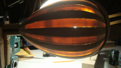

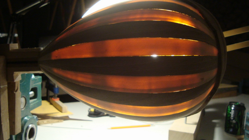

« Απάντηση #83 στις: Αυγούστου 07, 2019, 06:27:43 μμ »
Θα τρελαθωωω... έτοιμος να κλαπσω.
Έβαλα να το κολισω με Tide Bond και η υγρασία της κόλλας μου λύνει της δουγες
Από εξο είναι αφτο.
Gesendet von iPhone mit Tapatalk
χαιρετίσματα
Σάββας

« Απάντηση #84 στις: Αυγούστου 07, 2019, 08:54:17 μμ »
Τι κολλα ειχες χρησιμοποιησει για το κολλημα των ντουγων;
Ξεκολανε παντου; Μηπως δεν ξεκολλανε αλλα ειχε κενα η κολληση και βγαινει η κολλα απο μεσα; Δωσε καμια πληροφορια παραπανω να μπορεσουμε να βοηθησουμε.
Παντως μην τρελαινεσαι, καθε εμποδιο για καλο.

« Απάντηση #85 στις: Αυγούστου 07, 2019, 09:17:10 μμ »
Ψαροκολα για της δουγες.
Σαν να φουσκοσαι το ξύλο.
Στο πανικό έβαλα από εξο κόλλα... αυτό είναι που βλέπεις.
Δεν περασαι τίποτα από μέσα προς εξο.
χαιρετίσματα
Σάββας

Απ: Το πρωτο μου μπουζουκι
« Απάντηση #86 στις: Αυγούστου 08, 2019, 07:16:21 πμ »
εμ, σε ματιασαμε τοσο πολυ ωραια που το πηγαινες και γινοτανε κουκλι. :-[
η λογικη παντως λεει οτι το τελευταιο βημα δεν ηταν οκ....
οποτε βγαλε τα υαλονηματα οπως μπορεις απο μεσα, καθαρισε απο κολλες, ασ το στην ακρη ετσι οπως ειναι, για μια δυο μερες, να ηρεμησει κιαυτο και συ, και μετα με καθαρο μυαλο πας στα επομενα βηματα.
κολλας τα ανοιγματα βαζοντας χαρτοταινια καθετα , και συνεχιζεις σαν να μην εγινε ποτε αυτο.
μην στεναχωριεσαι ολα λυνονται, και θα το φτιαξεις καλυτερα απο πριν.

« Απάντηση #87 στις: Αυγούστου 08, 2019, 08:32:57 πμ »
καλά λέει ο Στέλιος, ψυχραιμία.
Μου φαίνεται απίθανο η υγρασία της Titebond να ξεκόλλησε την ψαρόκολα, αλλά τι να πω, πρώτη φορά το βλέπω. Τι πάχος έχουν περίπου οι ντούγες ?
Πριν βάλεις τις εγκάρσιες κολλήσεις από μέσα, θα πρότεινα να κολλήσεις πρώτα απέξω ώστε οι ενισχύσεις να μπουν στο "διορθωμένο" σκάφος και να μην ξαναμετακινηθούν μετά την κόλληση των ντουγών.

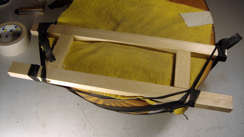

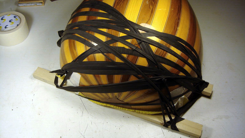

Για ανάλογες επισκευές εγώ έχω φτιάξει μια πολύ απλή "σχάρα" που βάζω από την πλευρά του καπακιού για να μπορώ να πιάσω τα λάστιχα (ώστε να πιέζονται οι ντούγες μεταξύ τους για την κόλληση)
Πριν βέβαια βάλεις και σφίξεις τα λάστιχα, ρίχνεις κόλλα ανάμεσα στις ντούγες. Με την Titebond έχεις περιθώριο "εργασιμότητας" περίπου 5-7 λεπτών πριν αρχίσει να πήζει. Αν δεν προλαβαίνεις όλες τις κολλήσεις, κάν'τες σε δυο μέρες, δεν σε κυνηγάει κανένας. Την Titebond μπορείς να την αραιώσεις μέχρι 5% με ζεστό νερό αν χρειαστεί για να γίνει πιο λεπτόρρευστη.  Επίσης, εφόσον είναι ήδη κάπως αραιωμένη μπορείς να την βάλεις με σύριγγα (*) για να μην απλώνει παντού και ξανατρίβεις.
(*) επειδή οι βελόνες της συνηθισμένης σύριγγας (που βρίσκεις εδώ στα φαρμακεία) είναι πολύ μικρής διαμέτρου και δεν περνάει η κόλλα ούτε αραιωμένη, ζήτησα extra βελόνες από αυτές που χρησιμοποιούν οι κτηνίατροι

Φίλε Konsaw καλημέρα ,
Νομίζω πώς ξεκόλλησαν οἱ δοῦγες , ἐπειδή ἡ ταινίες τοῦ ὑαλοβάμβακα εἶναι φαίνεται " στεγανές " , δηλαδή δέν περνάει τό νερό ἀπό μέσα τους . Ἔτσι , καθώς τό νερό τῆς κόλλας δέν μποροῦσε νά ἐξατμισθῆ ἀπό τόν στεγανό ὑαλοβάμβακα , λίμνασε μεταξύ αὐτοῦ καί τῶν ἐνώσεων τῶν δουγῶν ὥστε ἡ κόλλα λειτούργησε σάν νά ἦταν μέσα στό κουτί της , μαλάκωσε τήν ψαρόκολλα καί οἱ ἐνώσεις ἄνοιξαν .
Τελικά , τά βαμβακερά πανιά , γάζες κ.λ.π. , εἶναι καλύτερα .
