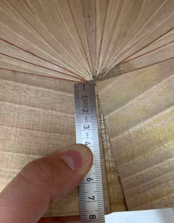

Για τον πισο τακο, τη διαστάσεις χρειάζομαι;
Και τα νερά πως πρέπει να πάνε;
Και την κλίση πως τιν διαμορφώνω;
Έχω εδώ κάτι κομματάκια φλαμουρι.
Ν.1.
Ν.2. (Πρέπει να κοπή ακόμα)
Και αυτό 91mm

Konsaw, από την περιορισμένη εμπειρία μου μαντεύω ότι ο ρόλος του πίσω τάκου δεν είναι και τόσο σημαντικός.
Αυτός χρησιμέυει μάλλον για να έχει "ψωμί" να βιδώσει ο χορδοκράτης και για να ενισχύσει κάπως την περιοχή που καταλήγουν οι ντούγιες. Το πάχος του προσωπικά το κρατάω κατω από 12 χιλιοστα. Το μήκος του στη δική σου περίπτωση μου φαίνεται ότι θα ήταν καλό γύρω στα 9 εκατοστα (+/-). Το πλάτος γύρω στα 6 εκατοστά?
Τα νερά κατα την κατεύθυνση του χάρακα που μετράς στην πρώτη φωτο.
Μερικές πρόσθετες παρατηρήσεις από το συνάδελφο Παπαβλαχόπουλο Γιάννη μπορείς να βρεις εδώ: http://www.luthier.gr/index.php?topic=3576.msg63078#msg63078
Καλή επιτυχία...
Μη το ξεχάσω: Φρόντισε να γίνει όσο γίνεται καλή η καμπύλη της πλευράς του τάκου που αντικρύζει το εσωτερικό του σκάφους. Κάνε την κόλληση με ελαφρό σφίξιμο σε πολλά σημεία

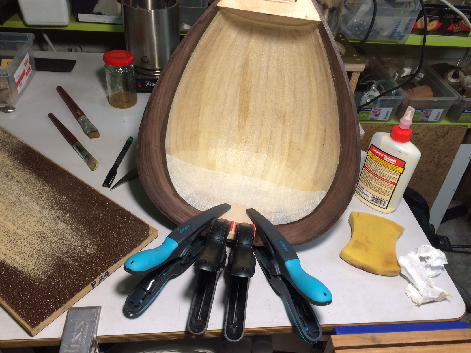

Έχω τώρα έτοιμο τον πίσω τάκο.
Με τι κολα θέλει κοληση με ψαροκολα;
Φίλε konsaw, εγώ χρησιμοποιώ Titebond για την κόλληση αυτού του τάκου.
Πριν την κόλληση, προσωπικά θα γέμιζα το κενό ανάμεσα στα παραπέτια με ένα σφηνοειδές κομμάτι από το ίδιο ξύλο ακολουθώντας αν γίνεται και την κατεύθυνση που έχουν τα νερά τους.
Η διαμόρφωση που έκανες στον τάκο είναι πολύ επιμελημένη αλλά το τελικό του μέγεθος μοιάζει κάπως μικρό και αν συμβαίνει αυτό φοβάμαι ότι σε παρέσυρα με κάπως επιπόλαιες οδηγίες. Τα νερά του θα τα περίμενα κατά την κάθετη κατεύθυνση από αυτή που είναι τώρα (δηλαδή κατα την κατεύθυνση του χάρακα όπως μετρούσες σε μια από τις προηγούμενες φωτογραφίες.

Για τα νερά όντος όπως η κατεύθυνση  του χάρακα θα ήταν καλύτερα από άποψη  αντοχής,  εγώ θα τον έκανα λίγο πιο μεγάλη για να αγκαλιάσει περισσότερο τις δουγες.
(Καποιος σε μια ερώτηση μου για το πόσο πρέπει η κολαντζα να αγκαλιάσει τις δουγες  όταν έκανα το πρώτο σκάφος  ήταν 2 εκατοστά,)
 Πιστεύω και εκεί περίπου τόσο να είναι
