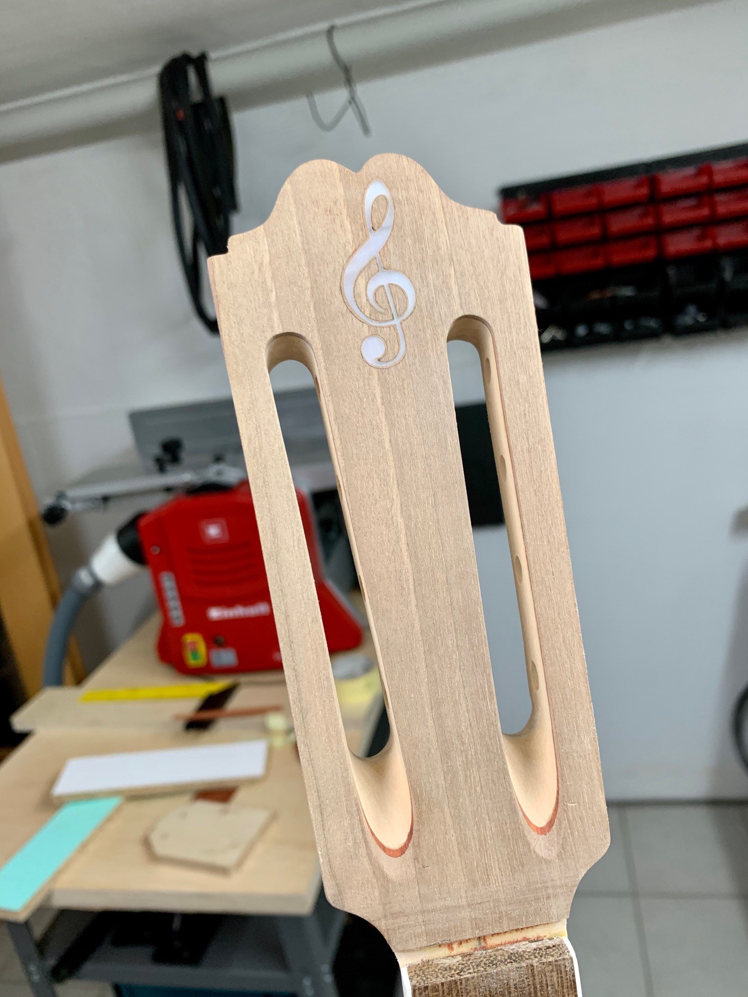

« Απάντηση #276 στις: Ιανουαρίου 18, 2020, 10:18:57 μμ »
Συνεχίζεται το θέμα σιγά σιγά....
Άρχισα με την διαμόρφωση του μανικου.
Gesendet von iPhone mit Tapatalk
χαιρετίσματα
Σάββας
konsaw
  • Μηνύματα: 320
Απ: Το πρωτο μου μπουζουκι
« Απάντηση #277 στις: Ιανουαρίου 25, 2020, 01:37:39 πμ »
Έξυσα το μανίκι
κόλλησα καπλαμά παντουκ στον καραολο
από πάνω το κομμάτι καρυδιά που θα μπει η φιγούρα μέσα.
Άνοιξα και τα κάνα για τα κλειδιά.

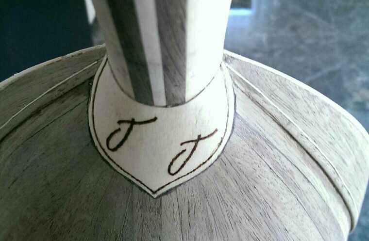

« Απάντηση #280 στις: Ιανουαρίου 29, 2020, 10:22:58 πμ »
δεν είναι και ο πιο σωστος τροπος αλλα εγω κανω το εξης:
Φτιαχνω ενα σχεδιο στον υπολογιστη και το τυπωνω σε χαρτι.
100% δε θα ταιριαζει η καμπυλη που εφάπτεται στο μανικο (γιατι δεν εχω ασχοληθει να το φτιαξω σωστα στον υπολογιστη), οποτε με ψαλιδακι το φερνω εκει που πρεπει
Μετα κοβω το σχεδιο που μενει σε καπλαμα.
Μαρκαρω το περιγραμμα και αφαιρω λιγο ξυλο απο το σκαφος για να μπει ο καπλαμας.
Κολαω με πιεση απο σαμπρελες (λαστιχα)
εδω είχα κανει και πυρογραφία (οπως βλεπεις δε ταιριαζει απολυτα γιατι είμαι τσαπατσουλης)

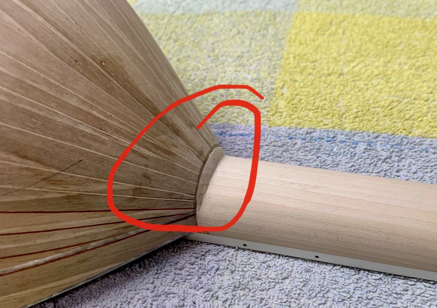

« Απάντηση #281 στις: Φεβρουαρίου 03, 2020, 09:32:34 μμ »
Ευχαριστώ georgalasg!
Και η συνέχεια:
Πως διαμορφώνεται της άκρες από τα τάστα;

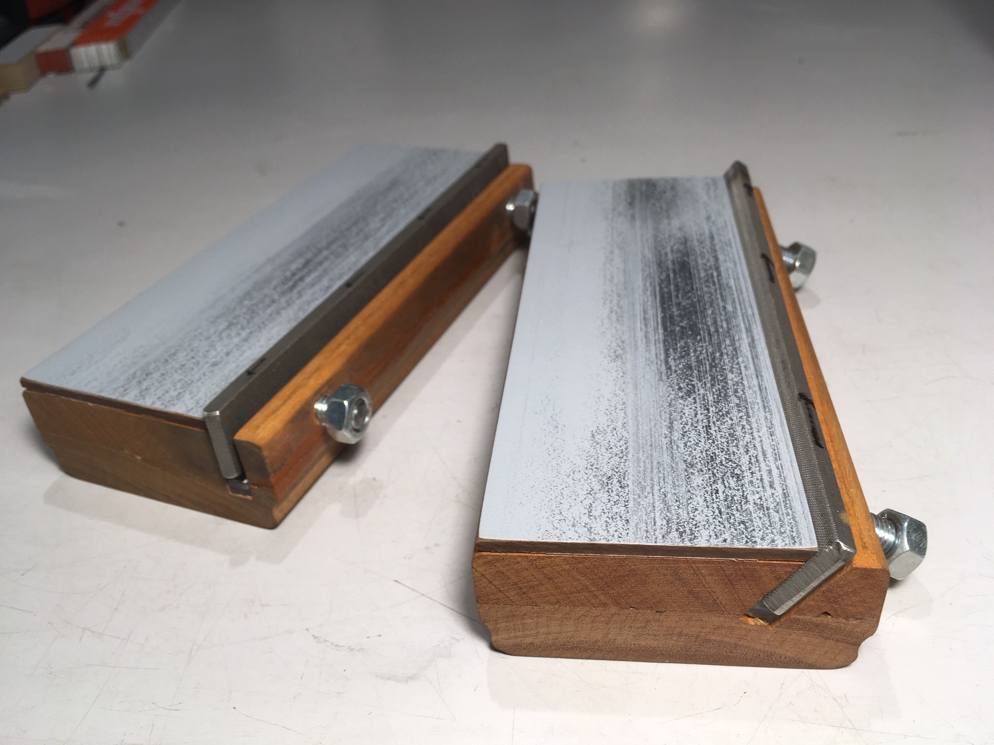

« Απάντηση #282 στις: Φεβρουαρίου 03, 2020, 10:09:29 μμ »
Φίλε Σάββα υπάρχουν ειδικές λίμες γι αυτές τις δουλειές στα τάστα .Μια αναζήτηση στο διαδίκτυο θα σου εμφανίσει μπροστά σου πολλές επιλογές. Κι οι απλές λίμες με λεπτό δόντι για φινίρισμα μπορούν να κάνουν τη δουλειά αυτή αλλά θέλει πολύ προσοχή μην τραυματίζεις το ξύλο απ το μανίκι και την ταστιέρα σου. Στις άκρες των τάστων γίνεται και γωνία ...δεν είναι κάθετα φαγωμένα για να μην βρίσκουν τα δάχτυλα και το χέρι την ώρα του παιξίματος. Μια επιλογή είναι το παρακάτω εργαλείο...Στο δείχνω μόνο για να καταλάβεις τι ακριβώς σου λέω. Αυτό μπορείς και να το φτιάξεις μόνος σου...
https://guitarsandwoods.com/35-90-degree-fret-bevel-tool-with-file.html
« Απάντηση #283 στις: Φεβρουαρίου 03, 2020, 10:27:54 μμ »
Σάββα, συγχαρητήρια, τα πας περίφημα!
Όπως τα λέει ο Γιάννης. Ψάξε επίσης "fret beveling" στο διαδίκτυο.
Τα έτοιμα του εμπορίου είναι καλά https://www.stewmac.com/Luthier_Tools/Types_of_Tools/Files/Fret_Beveling_File.html
Αλλά αυτά που θα φτιάξεις θα είναι ακόμα καλύτερα για πολλούς λόγους με κυριώτερο ότι θα σε κάνουν να καταλάβεις καλύτερα τη δουλειά που θα κάνεις μ' αυτά. Και μετά τις (αναπόφευκτες) βελτιώσεις που θα τους κάνεις θα είσαι ευτυχής!
Κάνε δύο τάκους, μη κάνεις ένα με δυο λίμες πάνω του. Καλόν είναι η επιφάνεια που θα γλυστράει πάνω στα τάστα να είναι ανθεκτική και γλιστερη.
Να τα δικά μου.
