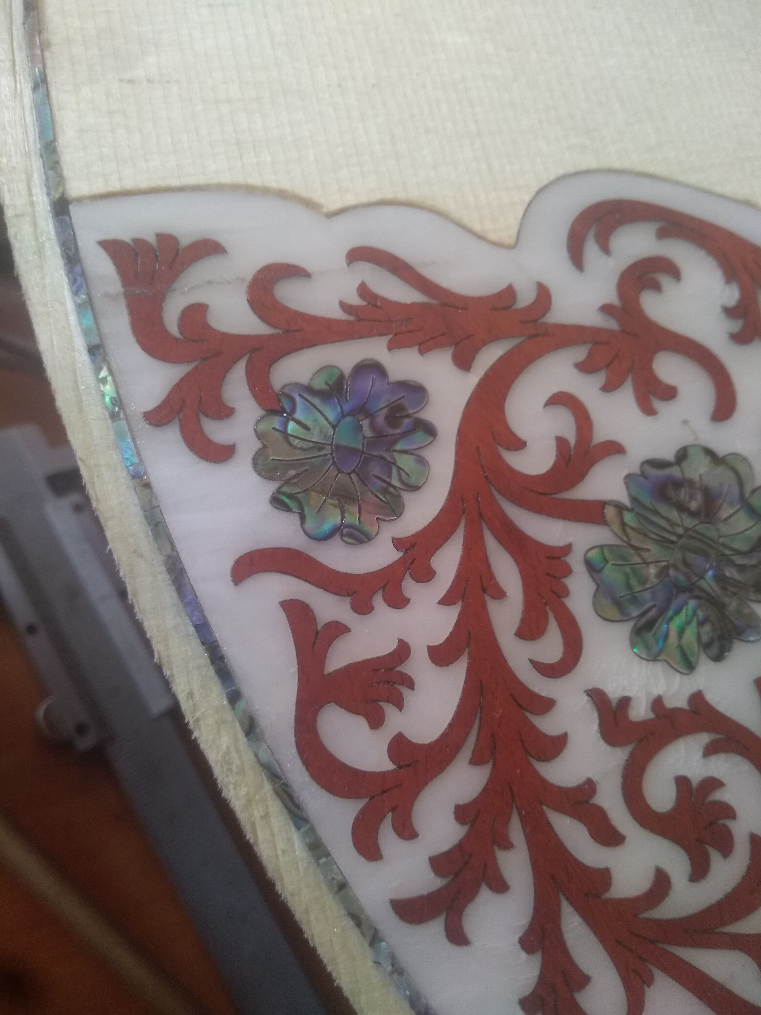

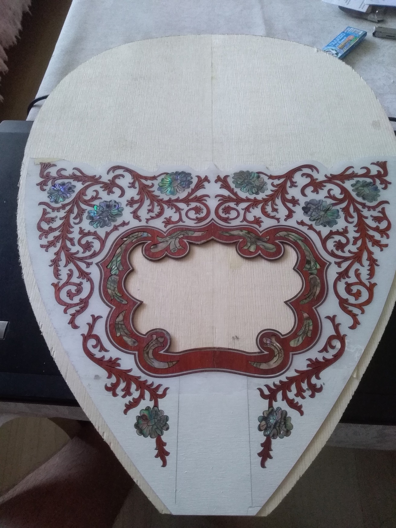

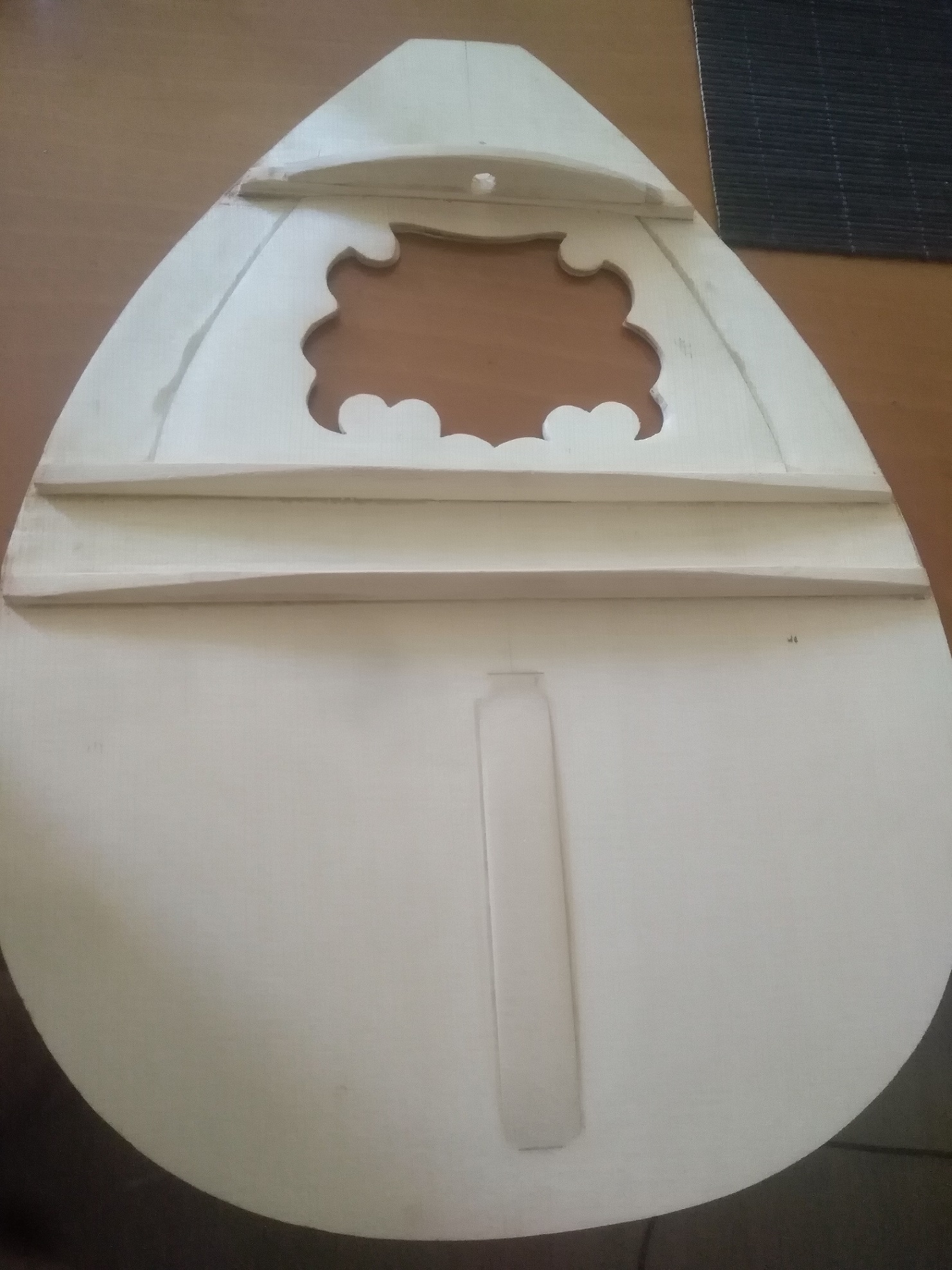

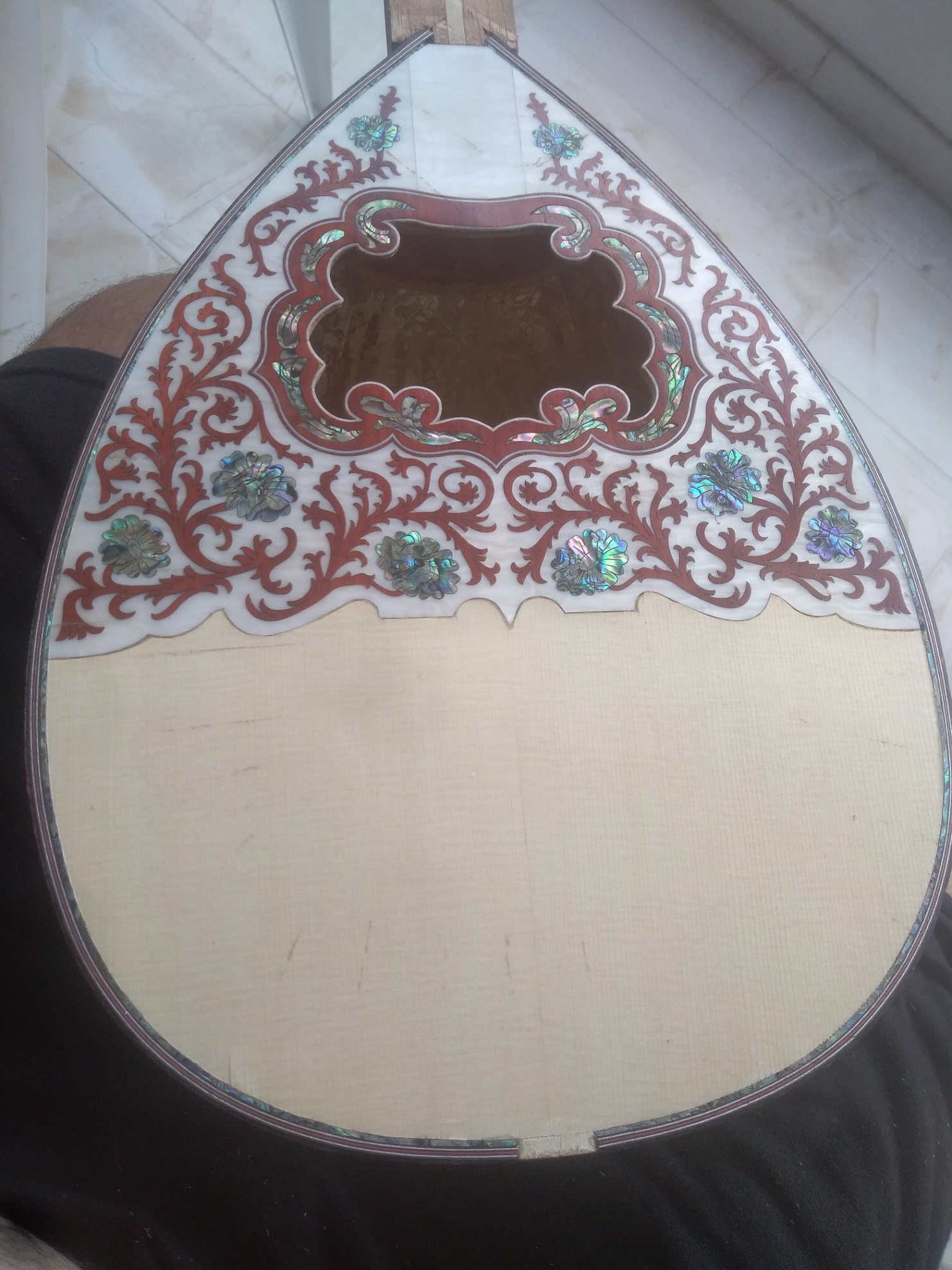

Ετοιμάστηκε και το καπάκι. Δεν έχω πολλές φωτογραφίες από την κατασκευή. Το πάχος του έχει πέσει στα 2,5 χιλιοστά . Η διάταξη των καμαριών στα ''κανονικά " πρότυπα για μένα με παράλληλη διάταξη. Απόσταση μεταξύ τους 3,5 εκατοστά και από τον καβαλάρη 2,5 εκατοστά το καμάρι της '' φωνής" . Το πρώτο καμάρι απόσταση από τον τάκο 1 εκατοστό. Το ύψος τους είναι 1,5 εκατοστό και το πλάτος τους 7 χιλιοστά. Η ενίσχυση στην τρύπα είναι από το ίδιο το καπάκι από κομμάτι που περίσσεψε και το ίδιο είναι και η ενίσχυση στην ένωση του καπακιού.
Η φιγούρα είναι αγορασμένη από Θεσσαλονίκη και είναι του γούστου του μελλοντικού ιδιοκτήτη του μπουζουκιού (ξάδερφος από τη Χαλκιδική).

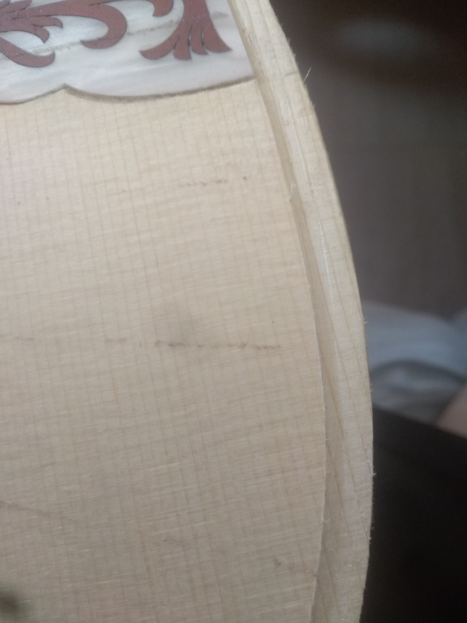

Το καπάκι κολλήθηκε στο σκάφος με ψαρόκολλα και στη συνέχεια χαράχτηκαν τα περιθώρια για να μπουν τα περιμετρικά φιλετάκια που κολλήθηκαν με κυανοακρυλική .
Απ: Πρώτο τετράχορδο τριανταφυλλιά
« Απάντηση #76 στις: Σεπτεμβρίου 28, 2019, 06:06:04 μμ »
Αψογο , Γιάννη !  Τέλειο !    {celebrate004}
