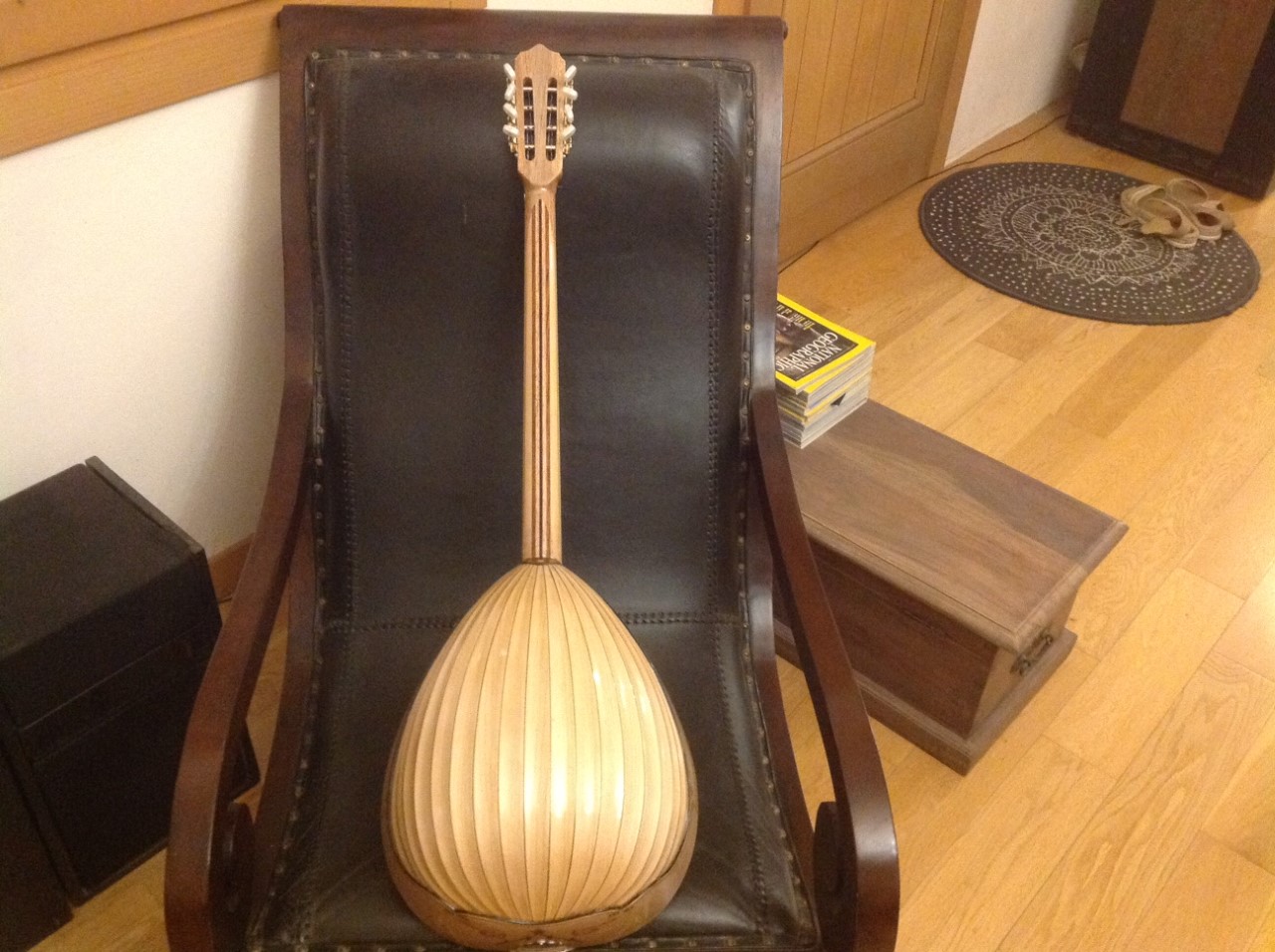

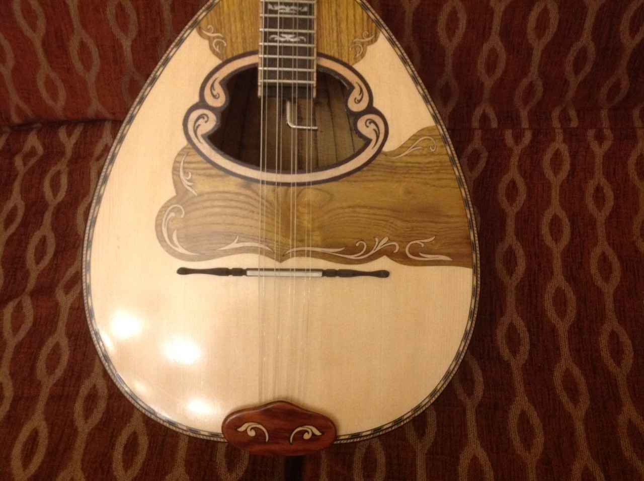

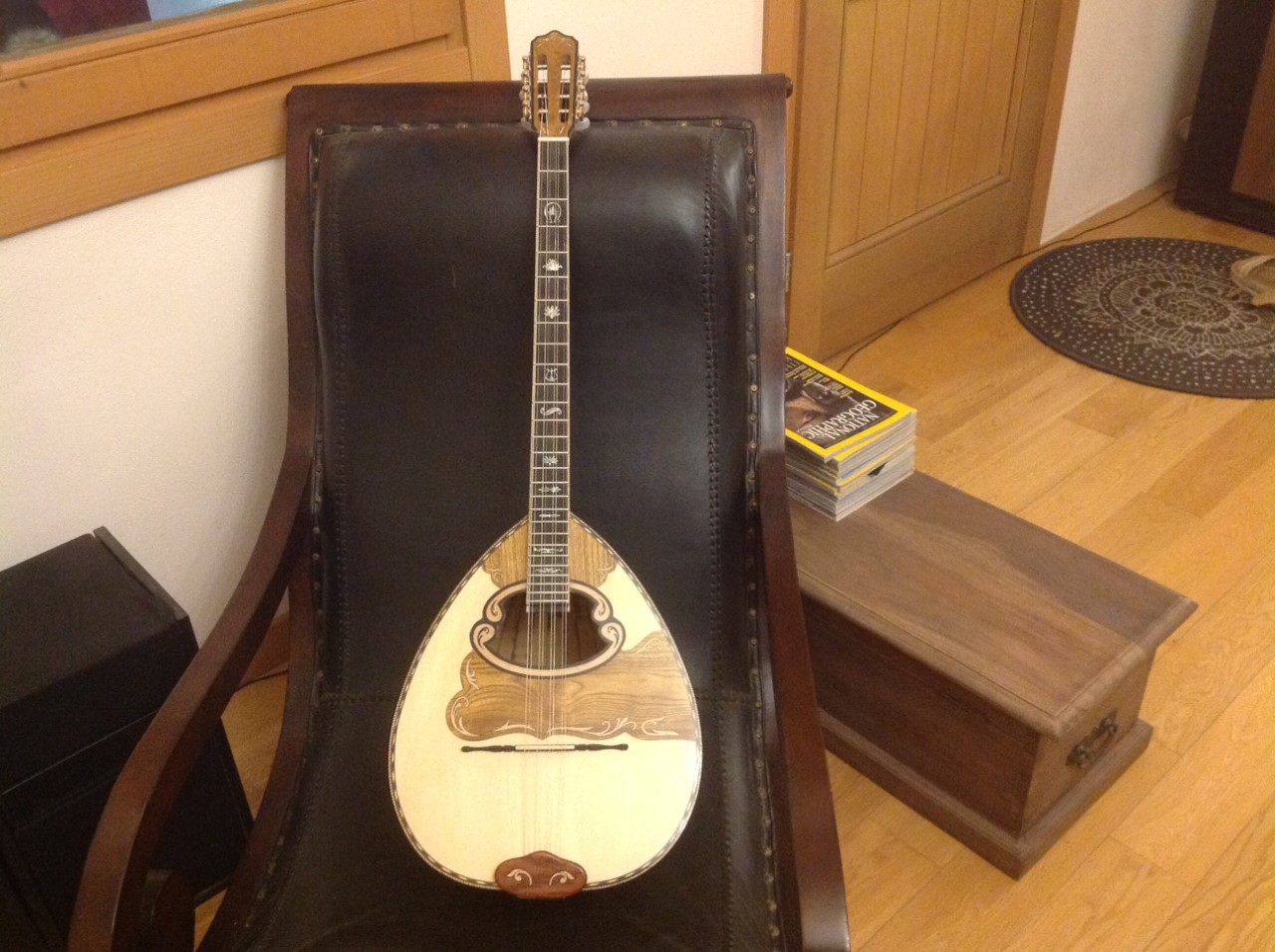

Αν και είχα σκοπό να ασχοληθώ απο Σεπτέμβριο,μ' έτρωγε όμως και τελικά κατάφερα και βρήκα χρόνο και το ολοκλήρωσα.
Βιαστικά βέβαια γι' αυτό κι έκανα και κάποια  λάθη. όχι όμως σοβαρά!
Κλίμακα 67
Μάνικο φλαμούρι , με κόντρες βέγγε, τριανταφυλλιά, νιαγκόν
Καράολο  μεράντι,βέγγε,μουριά, σφεντάμι
Ταστιέρα έβενος
Φιγούρα   μουριά, σφεντάμι
Ροζέτα  βέγγε, σφεντάμι
και σ' αυτο τοποθετήθηκε βέργα
Οι συγκεκριμένες δούγες ήταν έτοιμες , τις είχα λυγίσει μαζί με τις δούγες του τρίχορδου που παρουσίασα, 4,5χιλ πάχος κι αυτές.
Το κέντρο της δούγας κατέβηκε περίπου στο 1χιλ όπως και στο τρίχορδο και να επαναλάβω άλλη μια φορά σύμφωνα με την υπόδειξη του john2004  {celebrate006}
Λόγω όμως ότι ήταν αρκετά βαρύ σαν όργανο, κατέβασα τις δούγες απ'τα 4,5χιλ στα 3χιλ περίπου,αποφεύγοντας φυσικά όσο μπορούσα το κέντρο τους.
Στα πλαινάρια δημιούργησα άλλες δυο δούγες για να αφαιρέσω μερικά γραμμάρια ακόμα. ;D
Κι εδώ είναι και ο λόγος της παρουσίασης του συγκεκριμένου οργάνου,  συνέβη το εξής:
 δεν άλλαξε το ηχόχρωμα του οργάνου αλλά αυξήθηκε ο όγκος και η διάρκεια του ήχου.
Διαβάζoντας ξανά προσεκτικά το άρθρο του κ.Σπουρδαλάκη για τις σκαφτές δούγες,ΝΟΜΙΖΩ ότι το αρχικό πάχος των 4,5χιλ ήταν λάθος, κάτι το οποίο είχε επισημάνει  ο Κώστας Πλακιώνης του οποίου το τρίχορδο με σκαφτές δούγες που έχει φτιάξει(εδώ και χρόνια)είναι εξαιρετικό!

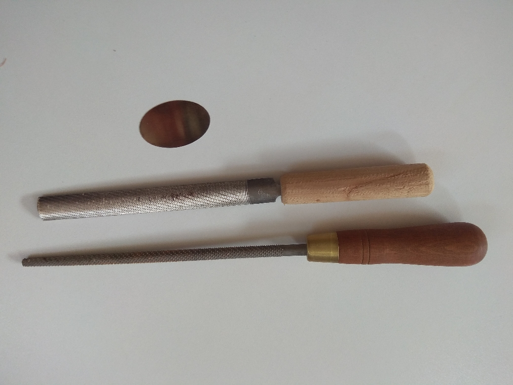

Για όποιον ενδιαφέρεται για κατασκευή σκάφους με σκαφτες δουγες, να πω ότι αυτά τα εργαλεία με βοήθησαν πάρα πολύ, ειδικά η ημιστρογγυλη iwasaki και η μικρή ξύστρα!
Τα αγόρασα απ' το fine-tools ο οποίος πραγματικά έχει εξαιρετικά εργαλεία και για την ποιότητα τους , καλές τιμές!
