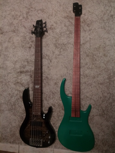

Το 343 σημαινει 34" κλημακα που εχουν τα στανταρ μπασα+3 ταστα μεγαλυτερο αρα παμε στις 40.443"κλημακα.
αυτό δεν μου κάθεται καλά, το σκεφτόμουν πάλι χτες το βράδυ (πριν κοιμηθώ εγώ δεν μετράω πρόβατα, τάστα μετράω)
είναι σαν τα "λεμόνια με τα πορτοκάλια" ένα πράμα, δεν έχει σχέση η κλίμακα με τον αριθμό των τάστων... κι έπειτα +3 προς τα κάτω ή προς τα πάνω ? από το όνομα δηλαδή δεν έπεται ότι μεγαλώνει 6 ίντσες η κλίμακα, 343+6 ειναι πιο "τίμιο"...
ελπίζω να μη στη χαλάω, αλλά θα βρεθούν κι άλλοι σπασίκλες, τουλάχιστον να το έχεις υπόψη

Λοιπον.το ολο κονσεπτ (που λεν και τα τραϊα μου) ποιο ειναι.
Φυσικα και ο αριθμος ταστον δεν εχει να κανει με την κλημακα.Ρνα οργανο μπορει να εχει 15 ταστα και να μην μας αρεσει,να βγαλουμε τα 5 τελευταια,και να εχει 10.
Απλα.σκεψου οτι μια ηλεκτρικη κιθαρα εχει κλημακα 25.5" συνιθος.Ενα ηλ.μπασο 34".
Αν σε ενα ηλ.μπασο βαλουμε καποταστο στο 5ο ταστοκαι πουμε οτι ειναι ταχα ο καβαλαρης εκει,τοτε η κλημακα του εγινε 25.5" περιπου.
Αρα θα το βαφτιζα 255 (25+5)
Το τορζαλ που εχω κανει ειναι κλημακα 47-44 με την μεσαια χορδη 45.5 δηλαδη 34"+5 ταστα περιπου (νομιζω το ακριβες ειναι 44.75)
Οποτε αν σε εκεινο (το οποιο θα ονομαζοταν 34+5 η 25+10) βαλουμε καποταστο στο 5ο εγινε σαν κοινο ηλ.μπασο και αν βαλουμε το καποταστο στο
10ο ταστο εγινε σαν κοινη ηλ.κιθαρα
Τωρα,γιατι διαλεξα αυτο το ονομα.
Μετα το τορζαλ γενικα αρκετος κοσμος μου εδιξε το ενδιαφετον του για κατι μεγαλυτερο απι 35" κλημακα ομως οχι πανω απο 40-41" κλημακα.οποτε ειπα να φτοιαξω κατι μπας και βγαλω κανα σπασμενο να κανουμε αποσβεση κανα εργαλειο.
Οταν ομως ο αλλος δεν το εχει δει απο κοντα,δεν μπορει να φαντασει το μεγεθος ακριβος,αλλα κανει εικασιες.
Οποτε το λεω 343 (34+3) για να εχει μια εικωνα οτι το 4ο ταστο σε αποστασεις ειναι ιδιο με το 1ο ταστο ενως 34" κλημακας μπασου.
Το 2ο ταστο με το 5ο ταστο ενος 34αριου και παει λεγωντας.
Τωρα η μποινγκ γιατι τα βαφτισε 747 τα αεροπλανα της..δεν ξερω.Κανω πραξεις και δεν μου βγαινει.. ;) ;)

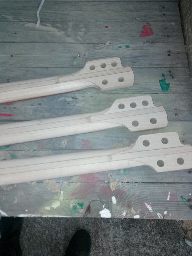

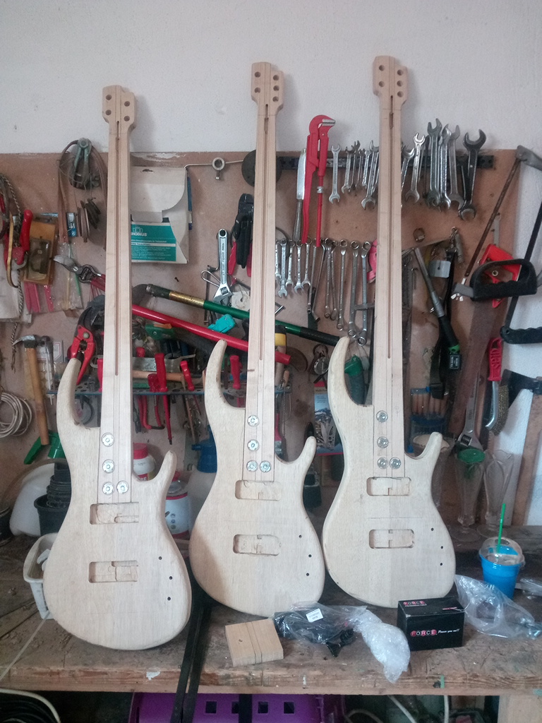

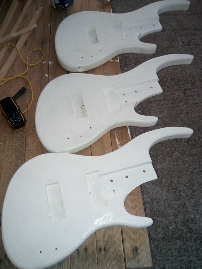

Με κουρασε,αλλα το εκοψα.Εσφιγκε τον δισκο και τον μαγκωνε με αποτελεσμα να μην μπορει να δοσει ολη την δυναμη του.Πιστευω φταιει που δεν εχω το "κερατο" πισο απο τον δισκο.Πρεπει να φτοιαξω ενα.
Εχω 4 κοματια για μανικια,τα οποια ομως θελουν πλαναρισμα
saved
  • Μηνύματα: 472
Απ: XTRM basses 343
« Απάντηση #22 στις: Ιουλίου 26, 2019, 09:39:42 μμ »
Τα μανικια περασαν απο πλανη ξεχονδριστιρα για να εχουν παντου ιδιο παχος.
Ενω εχει καρμπον στο ξυλο,περασαν τοσο ευκολα σαν να μην υπιρχε.
Ανοιξα καναλια για το truss rod και εδωσα σχημα στο headstock και την πλαινη κληση στο μανικι

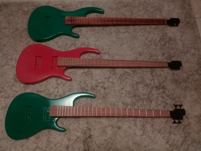

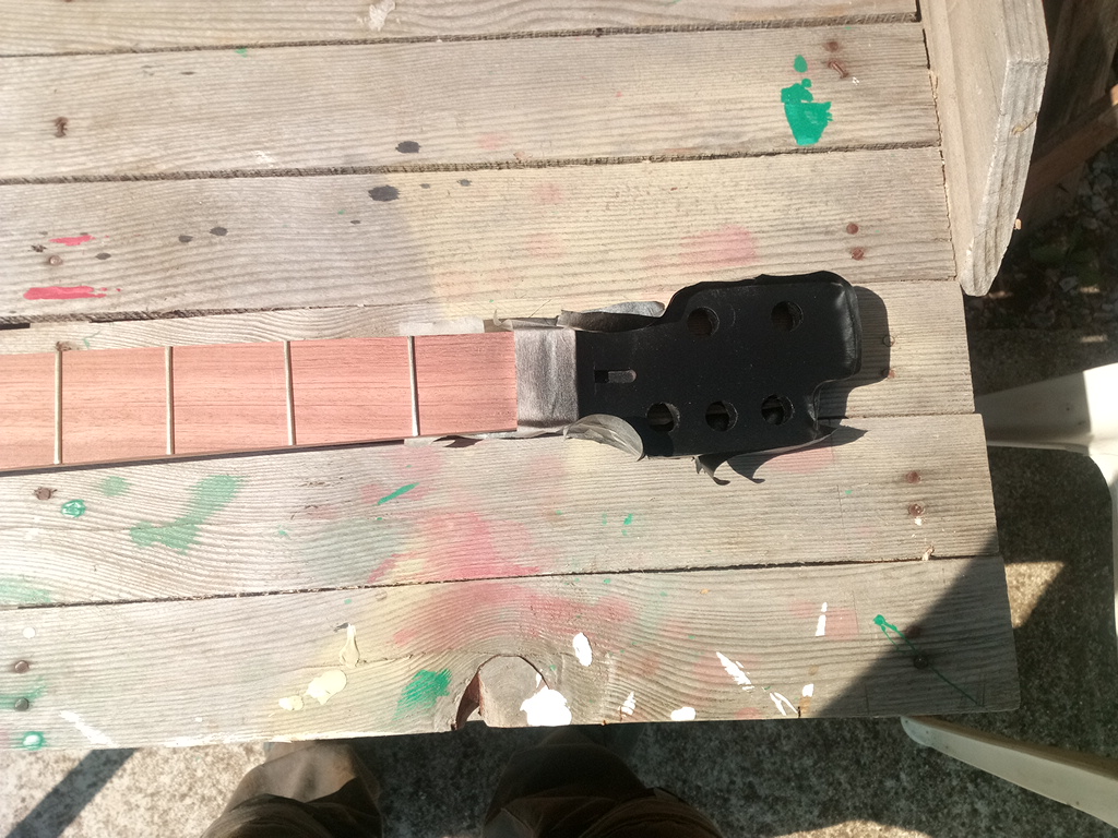

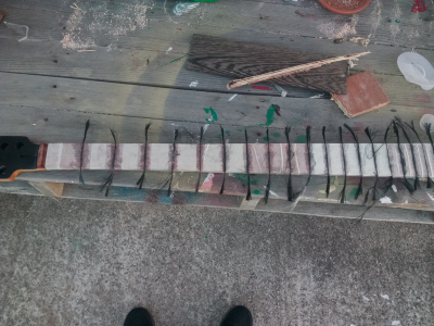

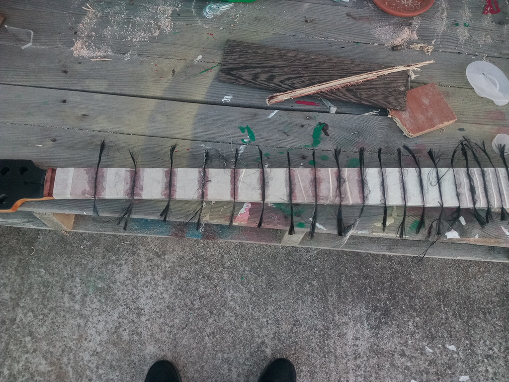

Ενα χρονο και βαλε,ακωμα πολεμαω να τελειωσω..θα βαλω καποιες φωτο με την προοδο.
Η τελευταια δειχνει που εκανα το ενα αταστο αλλα με ανθρακονηματα στα αυλακια των ταστων για να φαινετε που ειναι οι νοτες
saved

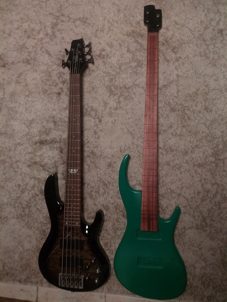

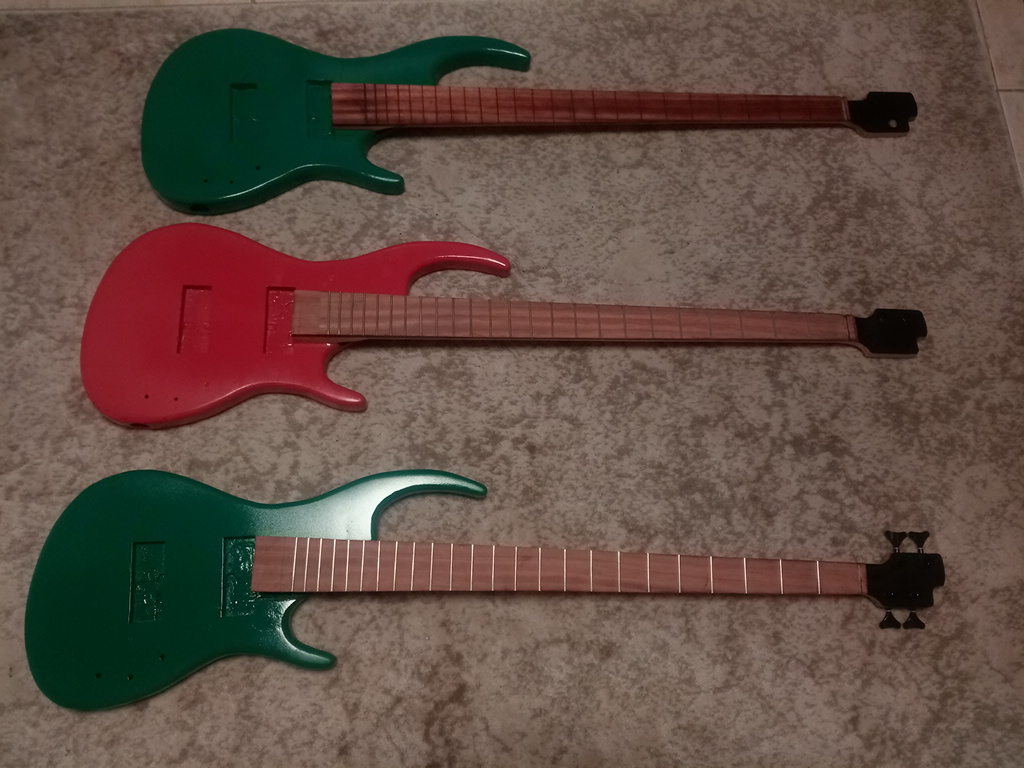

« Απάντηση #24 στις: Οκτωβρίου 25, 2020, 08:44:34 μμ »

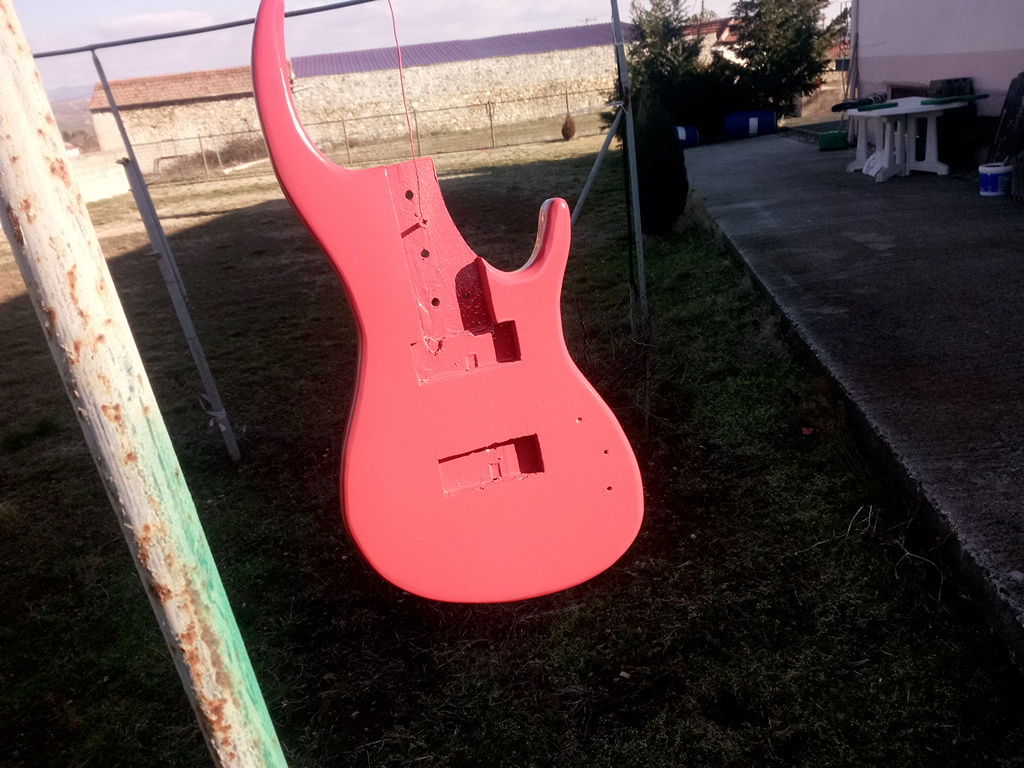

Μετα απο μηνες..κατι γινετε..
  • Μηνύματα: 7.565
Απ: XTRM basses 343
« Απάντηση #25 στις: Οκτωβρίου 26, 2020, 05:41:40 πμ »
μπραβο! πολυ ωραια τα αδελφακια!
καλλιο αργα παρα ποτε, οπως λεει κ η παροιμια.
(ωραια ομως κ η φωτο...)
