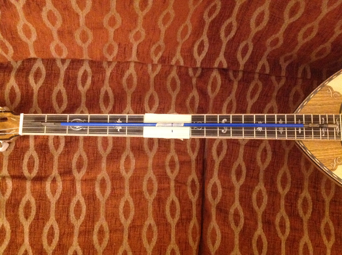

Όσον αφορά την βέργα παίζει να την βγάλω να ρυθμίζει από το Καράολο  αντί για τον τάκο;;
Στέλνω φωτο ..

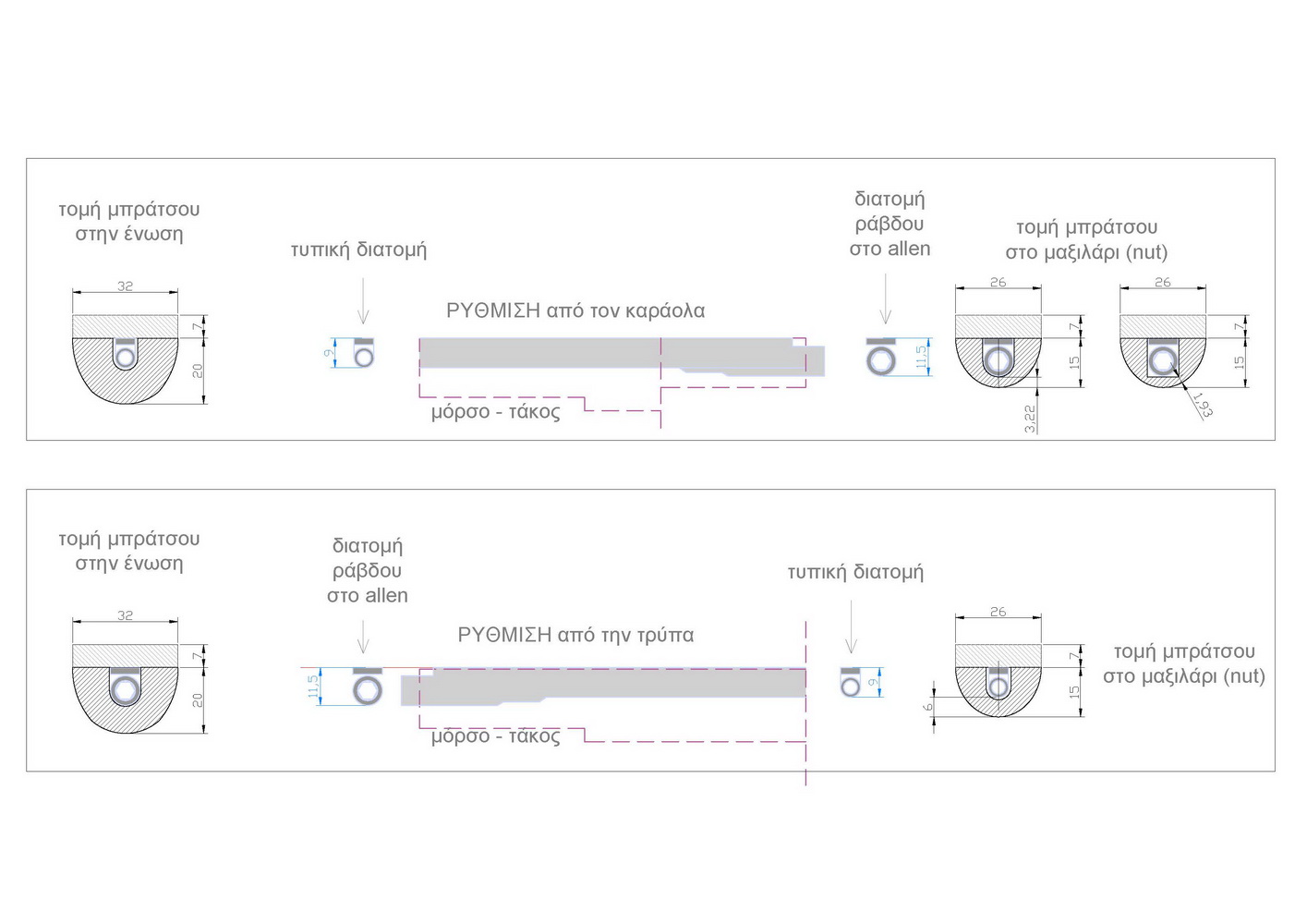

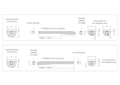

το σχεδιάκι παρακάτω (σε μπράτσο για τρίχορδο) είναι για τις μεταλλικές που βάζω εγώ
δεν ξέρω αν φαίνονται οι διαστάσεις, τις γράφω : με τη ρύθμιση από τον καράολα το κανάλι της βέργας (με βάθος όσο η βέργα, 9 χιλ. και χωρίς καπλαμά ανάμεσα σ' αυτήν και την ταστιέρα) αφήνει "ψωμί" περίπου 3 χιλιοστά - ακόμα χειρότερα αν το bit είναι κυλινδρικό, αφήνει 2 χιλ. από τις γωνίες.
Με τη ρύθμιση από την τρύπα αφήνει "ψωμί" στο μαξιλάρι (nut) 6 χιλ. - άσε που αν την βάλεις έτσι δεν φτάνει καν στο μαξιλάρι αλλά παρακάτω στο μπράτσο (1,5 διάστημα) που είναι φαρδύτερο.
Παρόλα αυτά ξέρω ότι πολλοί τις βάζουν με ρύθμιση από τον καράολα, αλλά εμένα μου φαίνεται λίγο ριψοκίνδυνο - δεδομένης της έλλειψης χάρης στις κινήσεις μου  ;D.

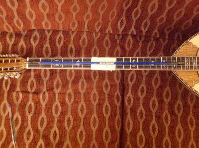

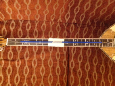

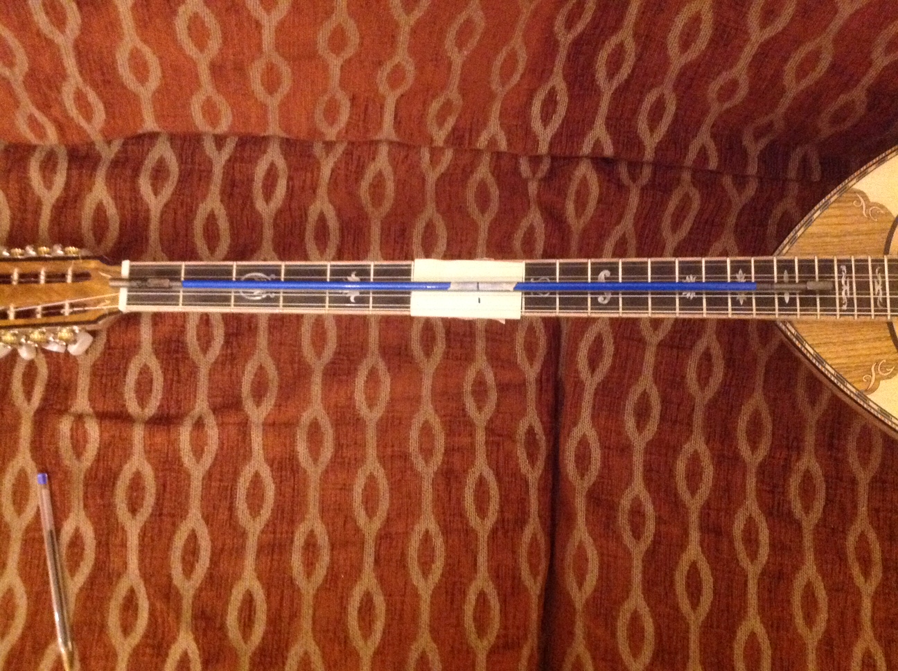

Καταρχήν Σας ευχαριστώ πάλι όλους θα βάλω πάλι μερικές φωτογραφίες με την βέργα που έχω και το καπάκι από το μπουζούκι άλλαξα και την φιγούρα  στον μορσο η πρώτη που είχα βάλει δεν μ άρεσαν τα νερά προς την Κατεύθυνση.
Τελικά μάλλον θα βάλω την βέργα να ρυθμίζει από το ηχείο αλλά στο σημείο που εχω Προχωρήσει με το καπάκι στο μπουζούκι γινετε αυτό; Πρέπει να κόψω το πρώτο καβαλάρη με το ρουτερ που θα κάνω το λούκι για τη βέργα η σταματάω πριν και κάνω τρύπα ;;
Και επίσης δεν ξέρω Πόσο να την βγάλω έξω από τον τάκο την βέργα προς την κατεύθυνση της τρύπας;
Ο μόνος λόγος που σκέφτομουν  να την βάλω απ’το καραολο  είναι γιατι ξέρω που σταματάει ακριβώς εκει που τελειώνει η ταστιέρα.. Αλλα κι εμένα δε μαρέσει να φαίνεται Ότι το μπουζούκι έχει βέργα.
Περιμένω κάποιες συμβουλές ακόμη πριν περω την τελική απόφαση.

......κάτι που ξέχασα............ με ρύθμιση απ' την ηχητική τρύπα , νομίζω ότι το ενεργό μήκος της βέργας πρέπει να ξεκινάει κοντά στην ένωση , γιατί αν την φέρουμε την κεφαλή της βίδας ,για πιο εύκολη πρόσβαση κοντά στο πρώτο καμάρι, όταν την ρυθμιζουμε η καμπύλη δημιουργεί μοχλό, σαν να προσπαθούμε να ξεκολλήσουμε την ταστιέρα απ' τον τάκο.
Νομίζω λέω και πάλι!!!
....η βέργα στις φωτογραφίες είναι ανάποδα(θέμα στερέωσης), το στρογγυλό πάει κάτω! ;D

Γιώργο στο ειδιο περίπου σημείο βγαινη η βέργα που έβαλα ωπος δείχνεις  στη φωτο . σήμερα θα κολλήσω την ταστιερα εινε Έβενος , βέβαια θα την καθαρισω με μεθανόλη πρώτα για το λάδι tight bond κόλλα εινε κατάληλη πιστεύω ; Η κάτι άλλο;
