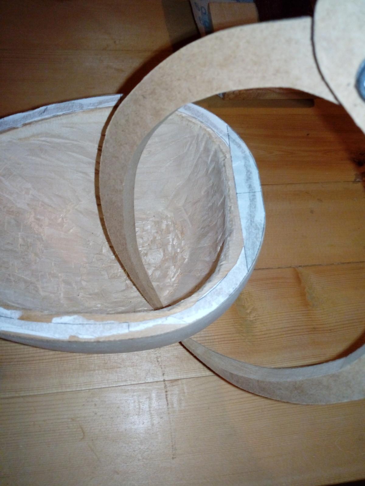

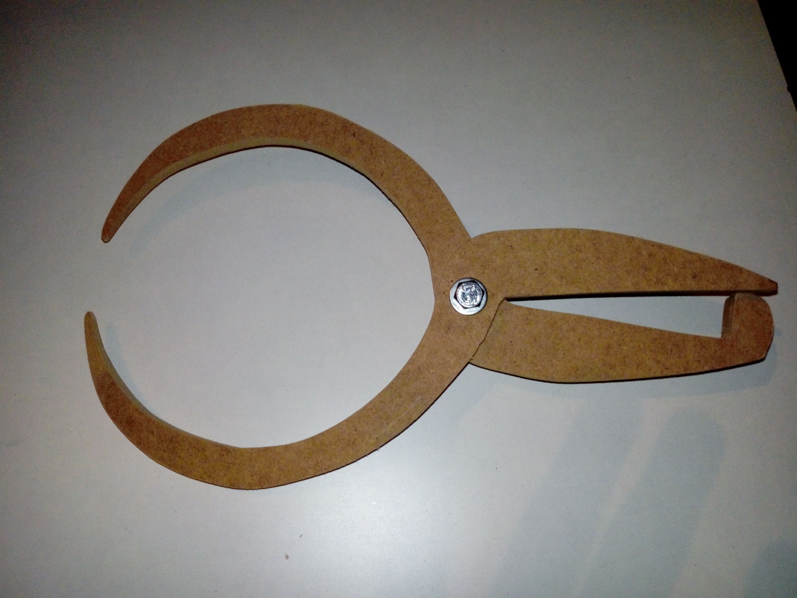

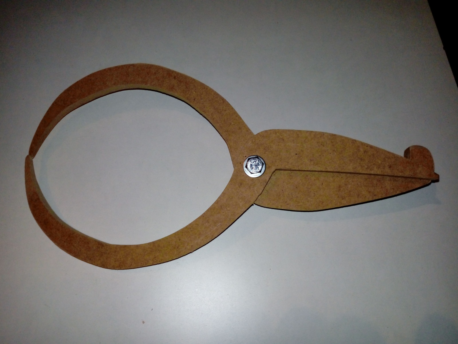

Χθες το πρόγραμμα είχε την κατασκευή του απαραίτητου εργαλείου για το μέτρημα του πάχους. Ψάχνοντας στο φορουμ και στο internet, κατέληξα σε ένα σχέδιο που χρησιμοποιείται από τορναδόρους ξύλου.
Το συγκεκριμένο κουμπάσο κατασκευάστηκε από ένα κομμάτο 5αρι mdf που είχα και είναι έτοιμο σε μισή ώρα! Η "ουρά" που έχει το ένα κομμάτι μπορεί να χρησιμοποιηθεί σαν κλίμακα μέτρησης.
Και οι φωτογραφίες της κατασκευής.....
Και το εργαλείο επί το έργον....
Απ: Κατασκευή μπαγλαμά από αρχάριο
« Απάντηση #17 στις: Μαΐου 29, 2019, 11:57:42 πμ »
Απλό και σοφό το εργαλείο !   {celebrate001}

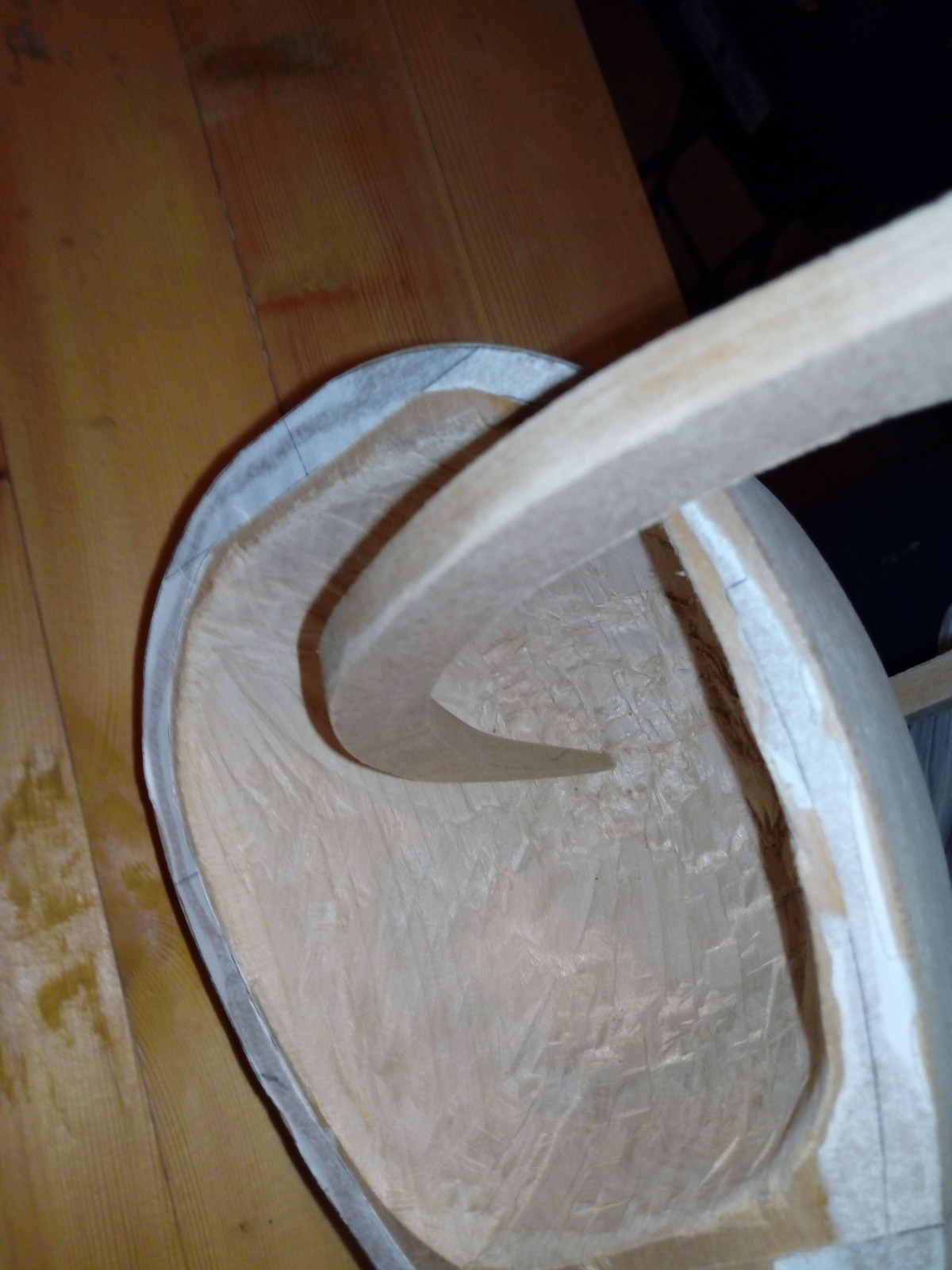

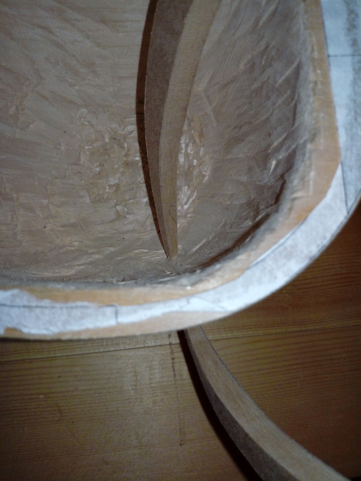

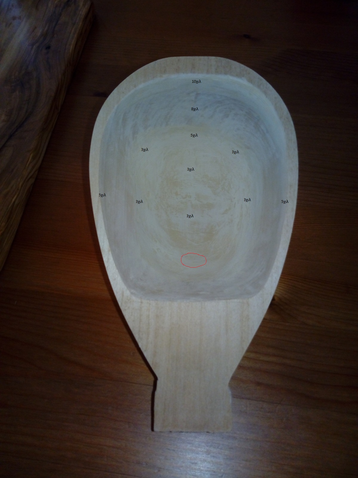

Μετά από αρκετή προσπάθεια κατάφερα να σκάψω το εσωτερικό του σκάφους!

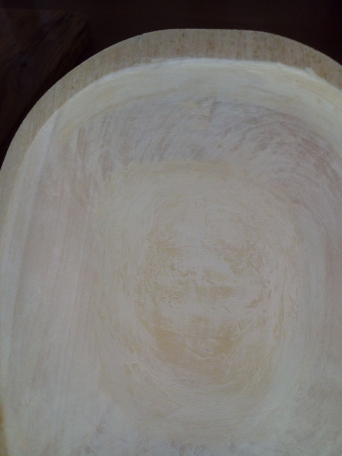

Το έχω φέρει όσο πιο ομοιόμορφα μπορώ (πάχος5χιλ) εκτός από τον πάτο που μου ξέφυγε και σε κάποια σημεία ήταν κάτω από 2χιλ. Για να ενισχύσω λίγο αυτά τα σημεία αποφάσισα να στοκάρω τον πάτο και να τον τρίψω. Δεν ξέρω αν είναι η καλύτερη επιλογή ή τι άλλο θα μπορούσα να κάνω σε αυτή την περίπτωση.

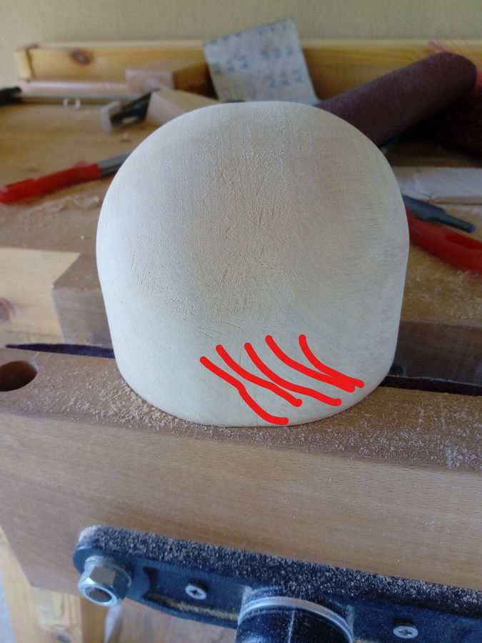

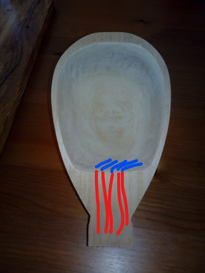

Ξεκίνησα με ένα κομμάτι φλαμούρι που φτάνει για τρία σκάφη και έχει τα νερά του κάθετα στο καπάκι.
από τις φωτογραφίες που ανέβασες βλέπω τα νερά σύμφωνα με τις κόκκινες γραμμές. Είναι όντως έτσι?
μπορείς να δεις πως πάνε τα νερά στην περιοχή που έχω βάλει τα μπλε? αν είναι λοξά όπως τα έβαλα, είναι καλύτερα από το να συνεχίζονται σαν ευθείες στο πρόσωπο του "τάκου" μέσα στο σκάφος. Αν είναι "ευθείες", εγώ θα έκανα μια μικρή ενίσχυση εκεί, αλλά δες τα πρώτα και τα λέμε.
ο στόκος δεν κάνει τίποτε για ενίσχυση. Αν αμφιβάλεις για την αντοχή, μπορείς να γυρίσεις μια μικρή φέτα και να την κολλήσεις εσωτερικά στο σκάφος κατά μήκος της ράχης (σαν ραχοκοκκαλιά). Πάντως αν μετράς πάνω από 3 χιλ. εκεί είναι καλά, και στα πλαϊνά "μάγουλα" του σκάφους μπορεί τοπικά να είναι και λιγότερο. Μου έχει φυγει αρκετές φορές το πάχος, αλλά αν έχουν "ψωμί" η περίμετρος του σκάφους (4 - 5 χιλ) και η ραχοκοκκαλιά (> 3, καλύτερα 5) δεν υπάρχει πρόβλημα.

« Απάντηση #22 στις: Ιουνίου 03, 2019, 02:30:36 μμ »
Μάνο, τα πάχη του σκάφους είναι όπως φαίνονται στην φωτογραφία. Το σημείο που είναι κόκκινο είναι η περιοχή που μου ξέφυγε και συγκεκριμένα το πρόσεξα όταν είδα ότι οταν το βάλω κόντρα στον ήλιο, σε εκείνο το σημείο αχνοφαίνεται φως.
Θα δω ακριβώς και τα νερά και θα ανεβάσω αντίστοιχη φωτό.

εγώ θα το άφηνα έτσι το σκάφος, αλλά δεν είμαι και εκεί - αν αμφιβάλεις βάλε μια ενισχυσούλα.

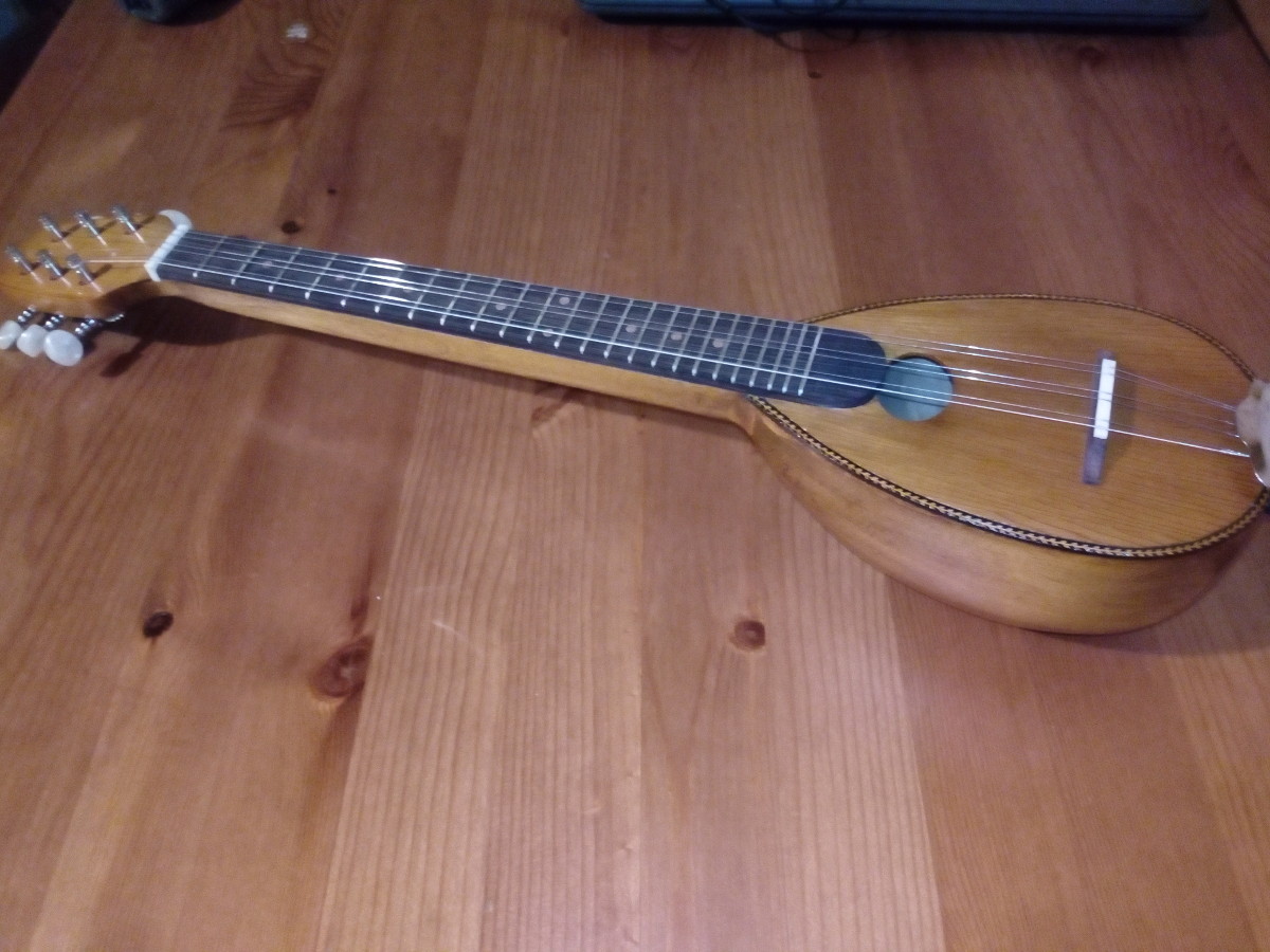

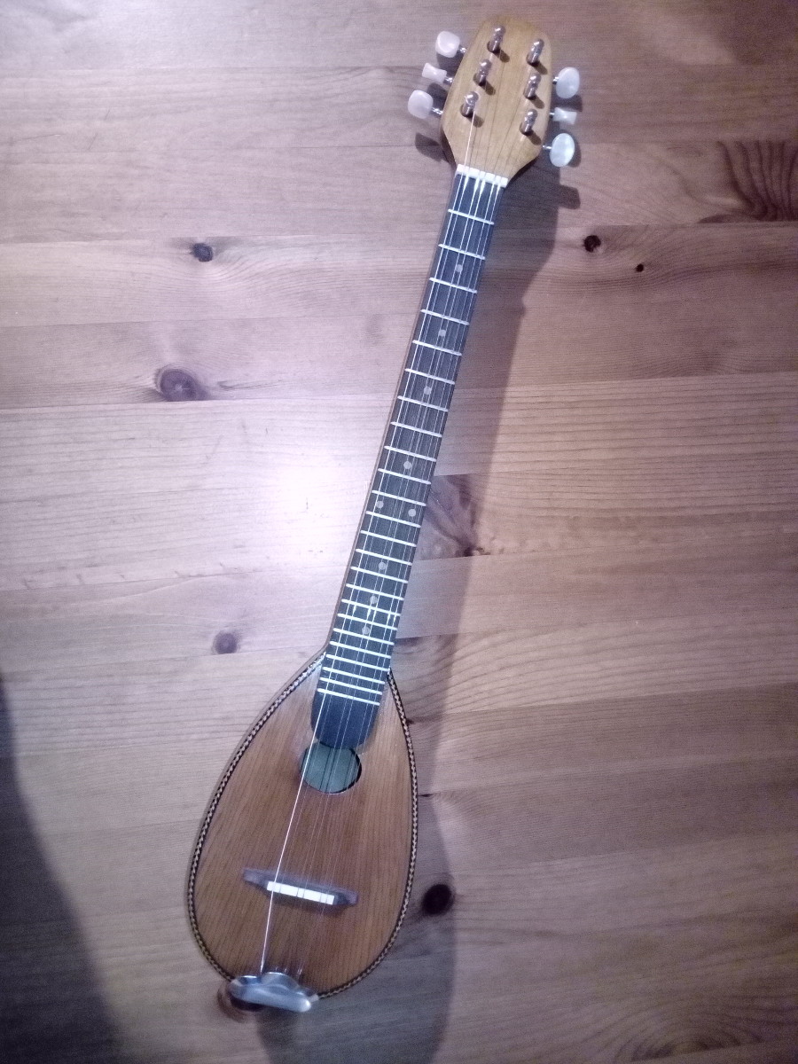

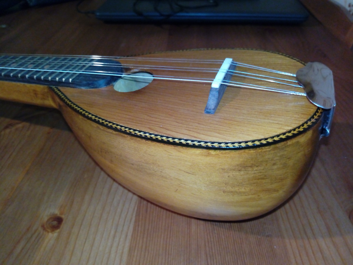

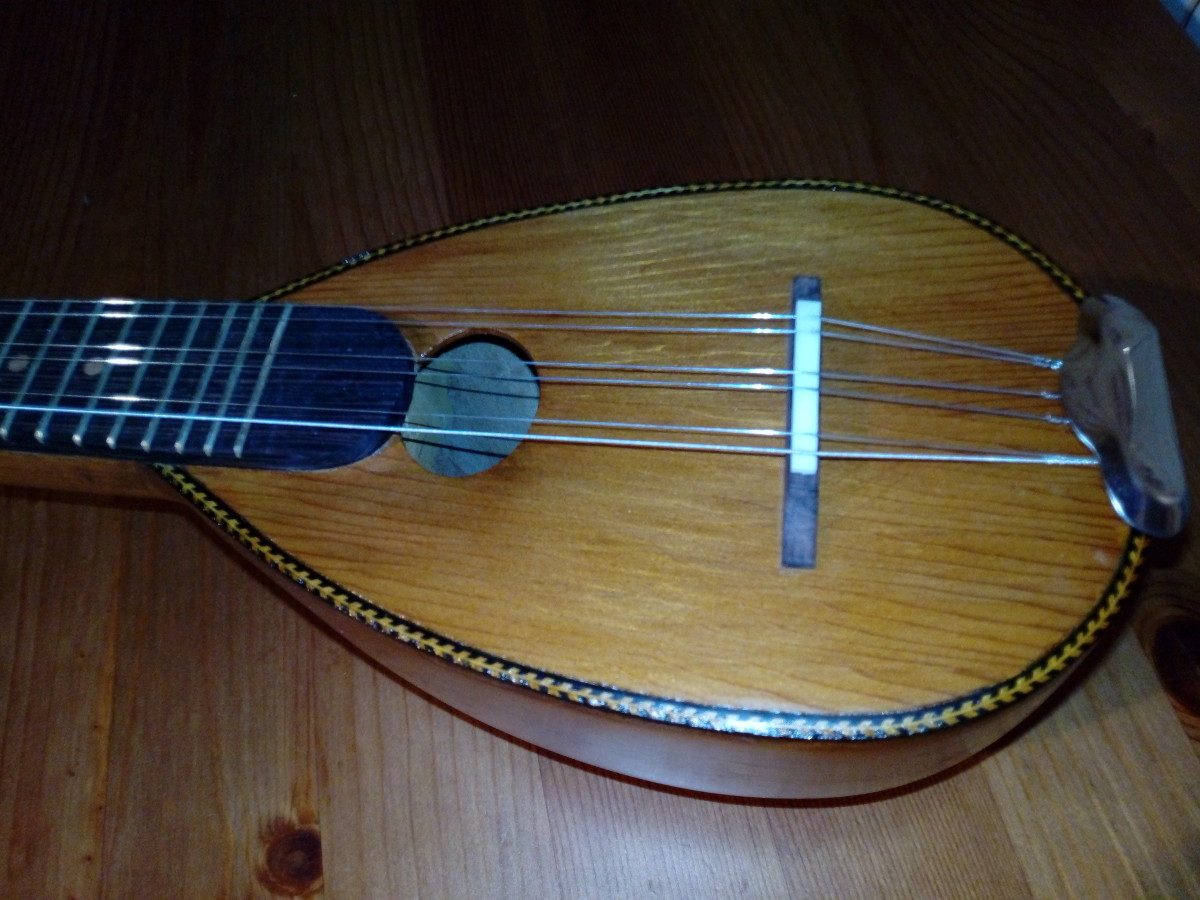

Καλησπέρα σε όλους!

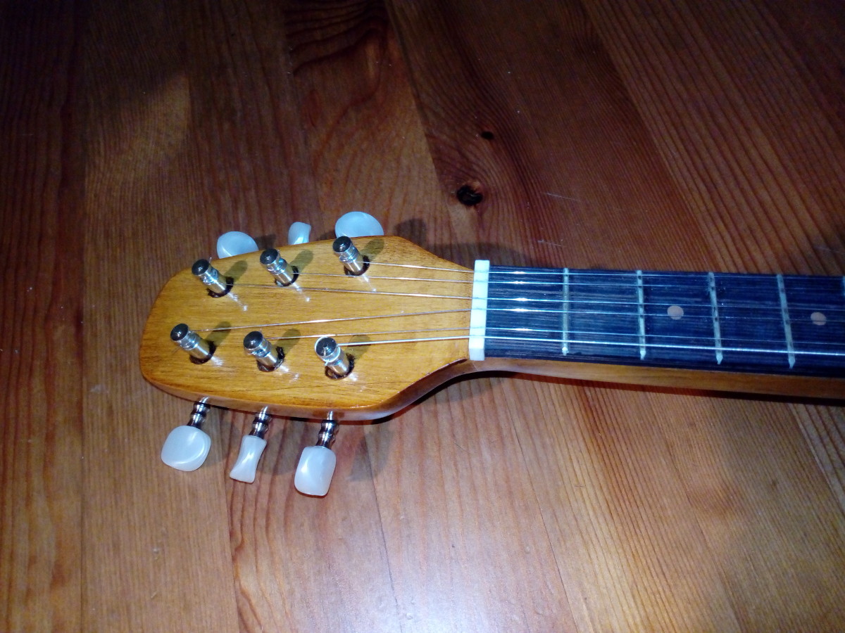

Μετά από αρκετό καιρό ήρθε η ώρα να σας παρουσιάσω το πρώτο μου μπαγλαμαδάκι! {celebrate008}
Το τελείωσα πρίν από 2 μήνες περίπου και τώρα προσπαθώ να μάθω να παίζω. Μέχρι στιγμής είμαι αρκετά ικανοποιημένος από το αποτέλεσμα (δεδομένου ότι είναι η πρώτη προσπάθεια και σαφώς έχει αρκετά λάθη). Το άσχημο της υπόθεσης είναι ότι μετά από 2 μήνες το καπάκι έχει βουλιάξει.... Το σκάφος έγινε από φλαμούρι, όπως και το μάνικο (3 κομμάτια) και το καράολο. Ταστιέρα βένγκε, καπάκι και ένα καμάρι από κέδρο.
Επισυνάπτω φωτογραφίες της κατασκευής αλλά και ένα ηχητικό για να τον ακούσετε (μαθαίνω μπαγλαμά 1 μήνα περίπου, οπότε συγχωρήστε το παίξιμό μου)  {music007}
« Απάντηση #25 στις: Σεπτεμβρίου 02, 2019, 11:42:00 μμ »
Καλησπέρα !
Χαριτωμένα ! Και το μπαγλαμαδάκι ,  και η φωνή του  !
Για το βούλιαγμα στο καπάκι , νομίζω ότι φταίει το ένα μόνο καμάρι και μάλιστα από κέδρο. Ο Μάνος το είχε επισημάνει ... αχ ...
Για πρώτο οργανάκι το βρίσκω καλό , σαφώς καλύτερο από το αντίστοιχο πρώτο μου
http://www.luthier.gr/index.php?topic=2621.0
Δείχνεις ότι είσαι συστηματικός , ερευνητικός και ότι σου αρέσει να διαβάζεις .
Τα λέω αυτά γιατί μου άρεσε από την αρχή του θέματος η σχεδιαστική σου ικανότητα με το SketchUp
καθώς και εκείνο το απλό αλλά σοφό εργαλείο ( κουμπάσο ) που έψαξες , βρήκες ,έφτιαξες και χρησιμοποίησες για παχύμετρο .
Είμαι βέβαιος ότι μπορείς πολύ πολύ καλύτερα   :)
