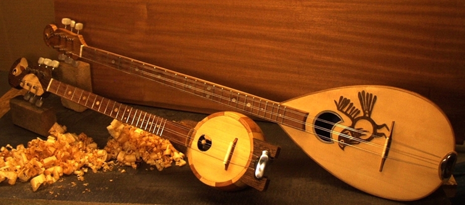

Τώρα βέβαια "περσινά ξινά σταφύλια " αλλά έστω και έτσι ας πούμε δυο λόγια μήπως και γλυκάνουμε λίγο τον Στέλιο και τον Ζαρκ
1. Προτζεκτάκι  http://www.luthier.gr/index.php?topic=3255.0
Πρόκειται για ένα μπαγλαμαδάκι με ηχείο ένα ξύλινο γουδί. Κατασκευαστικά είχε αρκετή δυσκολία η διαμόρφωση του τάκου έξω από το "σκάφος" . Κολλήθηκε γυαλόχαρτο χοντρό με ταινία διπλής όψης απέξω από το γουδί για να τριφτεί επί πολλές ώρες και να πάρει τις καμπύλες ένα κομμάτι σκληρό ξύλο (νομίζω παλιά οξιά) που χρησιμοποιήθηκε για τον τάκο. Επιλέχτηκε αυτός ο τρόπος γιατί το "σκάφος" ήταν ήδη αρκετά μικρό και η κατασκευή τάκου μέσα σε αυτό θα μείωνε δραστικά τον ωφέλιμο όγκο του αέρα.
Η διάμετρος στο καπάκι είναι γύρω στα 10 εκ. αρκετά μικρή κι αυτή. Ετσι για να έχω μια λογική και λειτουργική απόσταση ανάμεσα στον καβαλάρη και τη χορδιέρα , για να μπορεί να παίζει ένας άνθρωπος , τοποθετήθηκε πάλι από παλιά οξιά μια προέκταση και στην άκρη της στερεώθηκε η χορδιέρα. Και εδώ ήταν πολύτιμες οι συμβουλές του Μάνου.
Στην πορεία είπα να ξεφύγω λίγο στην εμφάνιση κι έτσι έγινε το καράολο-παπαγάλος και η μικρή στρογγυλή τρύπα στο καπάκι να υποδηλώνει κεφαλάκι παπαγάλου. Το περίμενα πιο εύκολο αυτό το οργανάκι. Είχε τις ιδιοτροπίες του αλλά τελικά το ευχαριστήθηκα.
2. Τζουράς ... με δώρο το καπάκι   http://www.luthier.gr/index.php?topic=3330.0
Τούτο εδώ έχει για καπάκι ένα πολύ ιδιαίτερο ποιοτικό έλατο που το κέρδισα σε κλήρωση από το χεράκι της κόρης του Στέλιου. Ξεκίνησα να φτιάχνω ένα καλούπι για τζουρά , αλλά γρήγορα άλλαξα καλούπι, κι έφτιαξα ένα λίγο πιο στενό με την προοπτική να βγάλω κάποια στιγμή κι άλλον ένα τζουρά από το ίδιο καπάκι.
Το καλούπι αυτό στην κατασκευή ... μου ξέφυγε από το σχέδιο ... τρόμαξα να το μαζέψω και να χτίσω επάνω του το σκαφάκι.
Η ευχάριστη πλευρά στην κατασκευή αυτού του σκάφους ήταν η επιλογή του ξύλου. Κερασιά ! " άγιο " ξύλο ! Λυγίζει , υπακούει , κάνει πρόθυμα ότι του ζητήσεις. Σαν να είχε ψυχή ! Με βοήθησε πολύ. Πολύτιμη ήταν και η βοήθεια από τον εκλεκτό φίλο Γιώργο Χ.
Το σχέδιο του πουλιού ( * )για την πεναριά μου άρεσε πολύ ( δώρο και αυτό ! ) και εξακολουθεί να μου αρέσει. Το έψαξα λιγουλάκι για το μέγεθος και τη μορφή της ηχητικής τρύπας για να ταιριάζει με αυτή την ιδιαίτερη πεναριά. Τελικά φάνηκε ότι μια τρύπα σε σχήμα μισοφέγγαρου μάλλον ισορροπεί αισθητικά. Αντέγραψα μόνο το κεφάλι του πουλιού και το έβαλα στο καράολο , να δείχνει σετάκι.
Εκανα πολλά λάθη (και) σε αυτό το οργανάκι...
(*) Πτηνό από τη διακόσμηση υστεροκυκλαδικής πρόχου από τη Φυλακωπή Μήλου (1700 - 1400 π.Χ.
