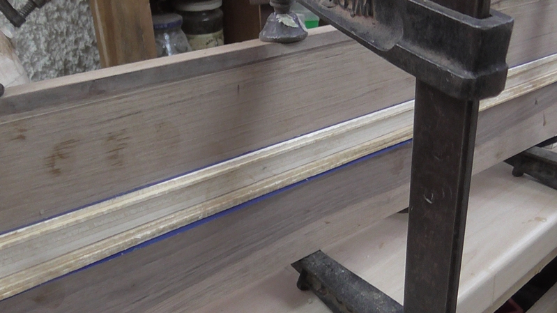

Πρίν κολλήσω καί τήν τελευταία δούγα , πού τήν ἔχω ἤδη γυρίσει καί τήν ἔχω γυρισμένη νά στεγνώνη , καταπιάστηκα μέ τό μάνικο .
Αὐτό , θά τό κατασκευάσω ἀπό....δοῦγες !!!
Ἐπειδή δέν ἔχω μονοκόμματο ξύλο σφενδάμι μουαρέ , ἀλλά μόνο φύλλα ἀπ' τό ἴδιο ξύλο πάχους 3 χιλιοστῶν , ἔκοψα 11 λωρίδες 80 ἑκ. Χ 4 ἑκ. καί τίς κόλλησα μεταξύ τους .
Ἐπειδή ὅμως τό μάνικο , ἀπό 3 ἑκ. φάρδος πού θά ἔχη στήν ἔνωση μέ τόν τάκο θά καταλήγη στά 2 ἑκ. στήν περιοχή τοῦ ἄνω καβαλλάρη , ἄν κολλοῦσα τίς λωρίδες ὅλες μαζί , καί τίς 11 , θά διεκόπτετο κατά τό στένεμα τοῦ μάνικου ἡ συνέχεια τῶν 2 ἀπ' ἔξω λωρίδων καί ἀπό τίς δύο πλευρές , μπορεῖ καί τῶν 3 .
Γι' αὐτό , κόλλησα πρῶτα τίς 7 μέ ψαρόκολλα , ἀφοῦ κόλλησαν καί εἶχε τό στενό αὐτό μάνικο φάρδος 2,1 ἑκ. , τό διεμόρφωσα στό δισκοπρίονο ὥστε νά γίνη στενόφαρδο : στήν μία ἄκρη 2 ἑκ. καί στήν ἄλλη 1 ἑκ.  Ἀφοῦ τό ἔτριψα στίς πλευρές πού θά κολλήσουν καί οἱ ὑπόλοιπες λωρίδες , τίς κόλλησα κι αὐτές :
Ὅσον ἀφορᾶ τό λύγισμα τῶν δουγῶν , παρατήρησα ὅτι μέ τήν βοήθεια μιᾶς λεπτῆς λαμαρίνας καί μέ πολύ σιγανό γύρισμα τῆς δούγας , αὐτή λυγίζει ἱκανοποιητικά χωρίς νά σχίζη . Ἐπίσης , ἡ λαμαρίνα , σάν λεπτή πού εἶναι , ἀμέσως ζεσταίνεται κι αὐτή ἀπό τό ζεσταμένο ξύλο , δηλαδή τό ξύλο βρίσκεται ἀνάμεσα σέ δύο πηγές θερμότητος .
Συνεχίζεται......
