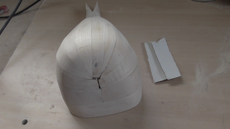

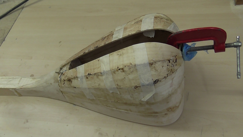

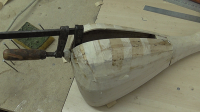

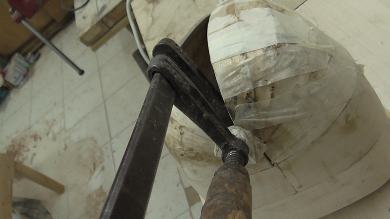

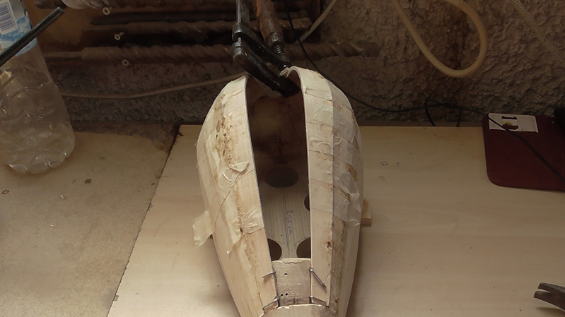

Συνεχίζω μέ φωτογραφίες :

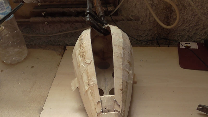

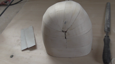

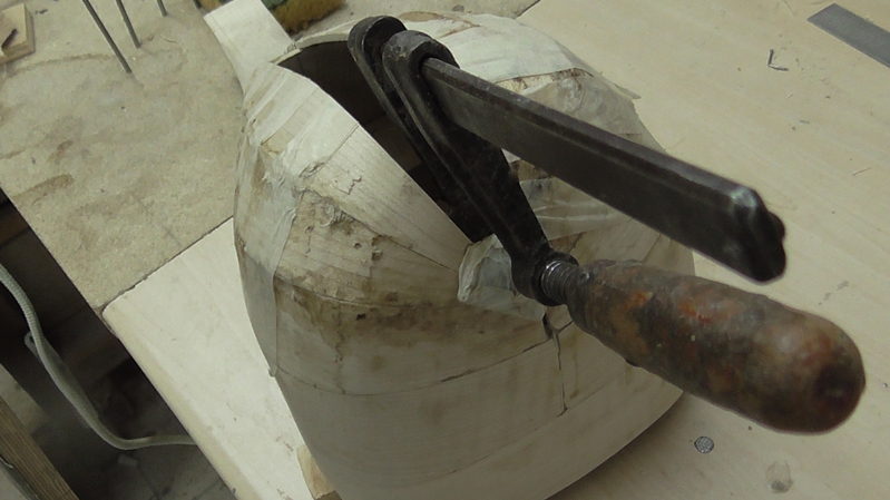

Κόλλημα τῆς πρότελευταίας δούγας , ἡ ὁποία , ἐπειδή δέν ὑπολόγισα σωστά τίς καταλήξεις τῶν προηγουμένων τεσσάρων πρός στήν πλευρά τοῦ χορδοκράτη καί πού ἔχουν ἀτρακτοειδές σχῆμα , ἔγινε πολύ φαρδιά σέ ἐκεῖνο τό σημεῖο . Θά φανῆ αὐτό ὅταν ἀποκαλυφθῆ ἀπ' τόν σφικτῆρα . Τό λάθος θά καλυφθῆ ὅμως ἀπ' τόν χορδοκράτη καί δέν θά δείχνη .
Συνεχίζεται........
Καλη συνεχεια Λαμπρο. Εφτασες στο σημειο με τη μεγαλυτερη δυσκολια ...νομιζω. Πρεπει να πετυχεις την τελεια διαμορφωση και ως προς το σχημα και ως προς την καμπυλοτητα. Και επιπροσθετως δεν θα εχεις τη δυνατοτητα να βαλεις χερι απο μεσα ανετα για να βοηθησεις την εφαρμογη.
Ισως θα βοηθουσε γενικα το καλουπι να ειχε φτιαχτει με μεγαλυτερο κενο στη μεση και οχι μονο μερικες τρυπες, ωστε να χωραει το χερι. Βεβαια και ο Φρονιμοπουλος οπως το εκανες το δειχνει...
Φίλε Νικηφόρε , εὐχαριστῶ γιά τήν εὐχή . Αὐτό μέ τό μεγαλύτερο κενό δέν τό σκέφθηκα , ἀλλά τώρα πού τό λές μοῦ ἦρθε ἡ ἰδέα : γιατί νά μήν βγάλω τελείως τό καλούπι , πού πιά δέν χρειάζεται , ὥστε νά ἔχω τό  "ἀπόλυτο κενό" ;!!!

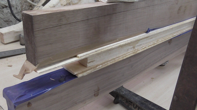

Πρίν κολλήσω καί τήν τελευταία δούγα , πού τήν ἔχω ἤδη γυρίσει καί τήν ἔχω γυρισμένη νά στεγνώνη , καταπιάστηκα μέ τό μάνικο .
Αὐτό , θά τό κατασκευάσω ἀπό....δοῦγες !!!

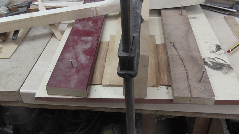

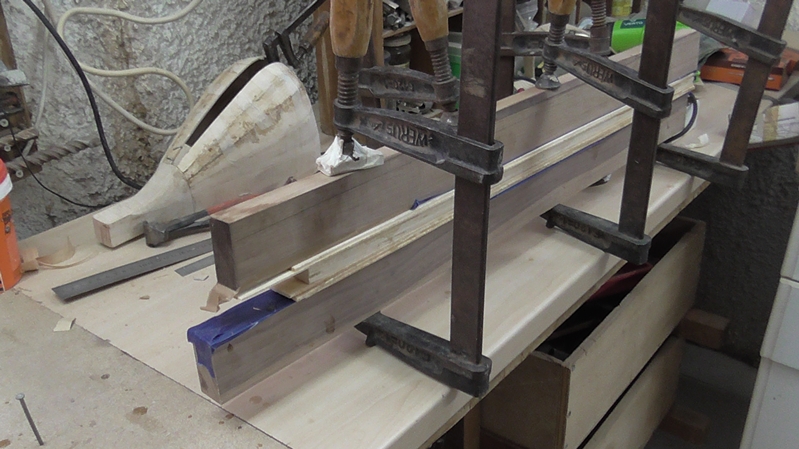

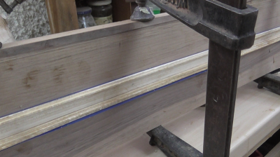

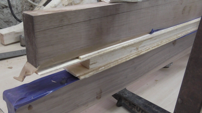

Ἐπειδή δέν ἔχω μονοκόμματο ξύλο σφενδάμι μουαρέ , ἀλλά μόνο φύλλα ἀπ' τό ἴδιο ξύλο πάχους 3 χιλιοστῶν , ἔκοψα 11 λωρίδες 80 ἑκ. Χ 4 ἑκ. καί τίς κόλλησα μεταξύ τους .
Ἐπειδή ὅμως τό μάνικο , ἀπό 3 ἑκ. φάρδος πού θά ἔχη στήν ἔνωση μέ τόν τάκο θά καταλήγη στά 2 ἑκ. στήν περιοχή τοῦ ἄνω καβαλλάρη , ἄν κολλοῦσα τίς λωρίδες ὅλες μαζί , καί τίς 11 , θά διεκόπτετο κατά τό στένεμα τοῦ μάνικου ἡ συνέχεια τῶν 2 ἀπ' ἔξω λωρίδων καί ἀπό τίς δύο πλευρές , μπορεῖ καί τῶν 3 .
Γι' αὐτό , κόλλησα πρῶτα τίς 7 μέ ψαρόκολλα , ἀφοῦ κόλλησαν καί εἶχε τό στενό αὐτό μάνικο φάρδος 2,1 ἑκ. , τό διεμόρφωσα στό δισκοπρίονο ὥστε νά γίνη στενόφαρδο : στήν μία ἄκρη 2 ἑκ. καί στήν ἄλλη 1 ἑκ.  Ἀφοῦ τό ἔτριψα στίς πλευρές πού θά κολλήσουν καί οἱ ὑπόλοιπες λωρίδες , τίς κόλλησα κι αὐτές :

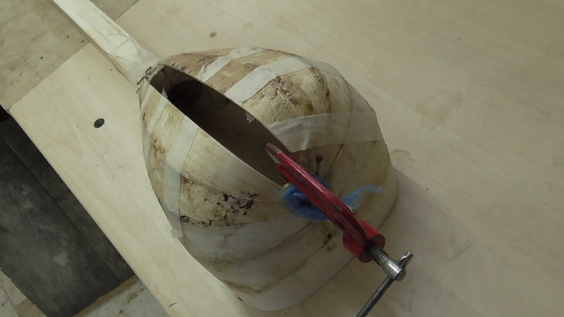

Ὅσον ἀφορᾶ τό λύγισμα τῶν δουγῶν , παρατήρησα ὅτι μέ τήν βοήθεια μιᾶς λεπτῆς λαμαρίνας καί μέ πολύ σιγανό γύρισμα τῆς δούγας , αὐτή λυγίζει ἱκανοποιητικά χωρίς νά σχίζη . Ἐπίσης , ἡ λαμαρίνα , σάν λεπτή πού εἶναι , ἀμέσως ζεσταίνεται κι αὐτή ἀπό τό ζεσταμένο ξύλο , δηλαδή τό ξύλο βρίσκεται ἀνάμεσα σέ δύο πηγές θερμότητος .
Εναλλακτικά, θα μπορούσες Λάμπρο να "ενώσεις" τα ανοίγματα που υπάρχουν ήδη με τη σέγα οπότε να έχεις και την ασφάλεια που παρέχει το καλούπι, και μεγάλο άνοιγμα να μπορείς να δουλέψεις εσωτερικά.
Πάντως είναι ενδιαφέρον το εγχείρημα.
Καλή επιτυχία.
Ο βλάκας, ποτέ...
Νικηφορος
  • Μηνύματα: 400
Εδω που τα λεμε δεν σου κοστιζει και τιποτα να το βγαλεις μονο για τη φαση του κολληματος της τελευταιας δουγας και το ξαναβαζεις...μη σου χασει τη φορμα.

Φίλοι Πασχάλη καί Νικηφόρε , εὐχαριστῶ γιά τίς ἰδέες καί τίς εὐχές .

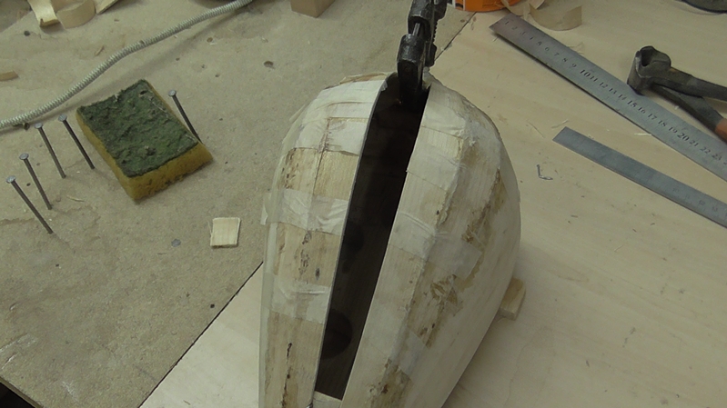

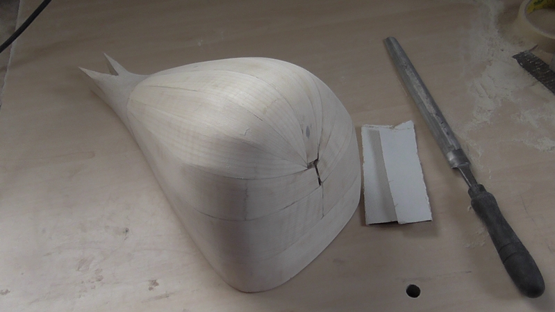

Τελικά τό ἔβγαλα ( πολύ εὔκολα ) τό καλούπι , καί μᾶλλον δέν θά χρειαστῆ νά τό ξαναβάλλω , γιατί , νομίζω , πώς τό σχεδόν τριγωνικό σχῆμα του ( ἀπό διαίσθηση τό λέω ) , θά τό ἐμποδίση νά παραμορφωθῆ . Θά τό δοκιμάσω ὅμως μετά 2 - 3 ἡμέρες .

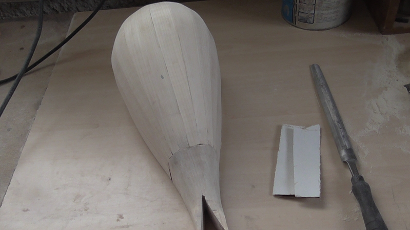

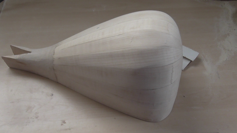

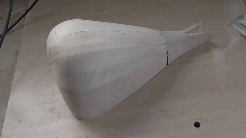

Ἡ μόνη πρόοδος πού εἶχα εἶναι ὅτι κόλλησα καί τήν τελευταία δούγα , τό ἔτριψα ἕνα χέρι μέ 80άρι γυαλόγαρτο νά καθαρίση ἀπό τίς ξεραμένες κόλλες καί σχημάτισα τήν τομή σχήματος V ( θηλυκό ) στόν τάκο , πού θά δεχθῆ τό μάνικο ἰδίου σχήματος ( ἀρσενικό ) :
Ἡ ἀλήθεια εἶναι πώς , δέν εἶμαι καί πολύ εὐχαριστημένος μέ τό ἀποτέλεσμα , ὑπάρχουν 4 -5 σημεῖα πού δέν ἔχουν κολλήσει καλά οἱ δοῦγες καί πρέπει νά συμπληρωθοῦν τά κενά μέ καπλαμᾶ , καί εἰδικά στίς 6 τελευταῖες ( άτρακτοειδεῖς ) δοῦγες πού δέν ἔγιναν ἴδιες μεταξύ τους , οὔτε στό μεγαλύτερο φάρδος τους , οὔτε στό τελείωμά τους στήν πλευρά τοῦ χορδοκράτη . Αὐτή βέβαια ἡ πλευρά θά καλυφθῆ μ' αὐτόν , ἀλλά....
Ἄν δεῖτε τό βιβλίο τοῦ κ. Φρονιμόπουλου , θά πεῖτε : αὐτή εἶναι τέχνη..... ἅλλα τά μάτια τοῦ λαγοῦ.......
Τέλος πάντων , παρηγοριέμαι ἐπειδή εἶναι ἡ πρώτη φορά , καί ἐπειδή ἡ κατασκευή γίνεται στόν ἀέρα......
Τό σφενδάμι ἔδειξε πολύ ὡραῖο ὅμως .

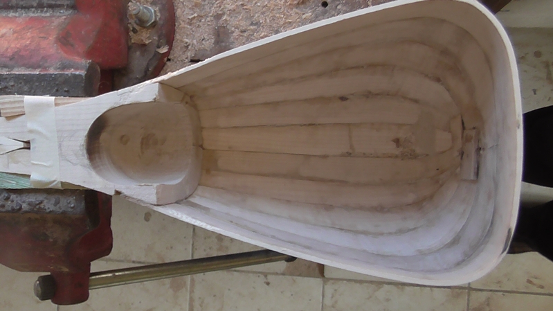

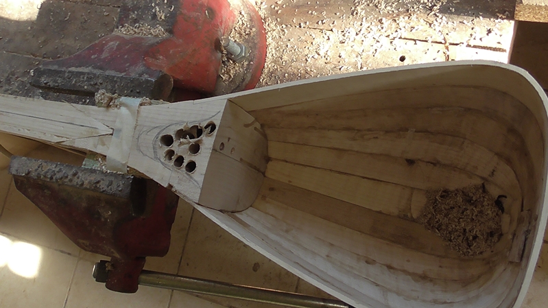

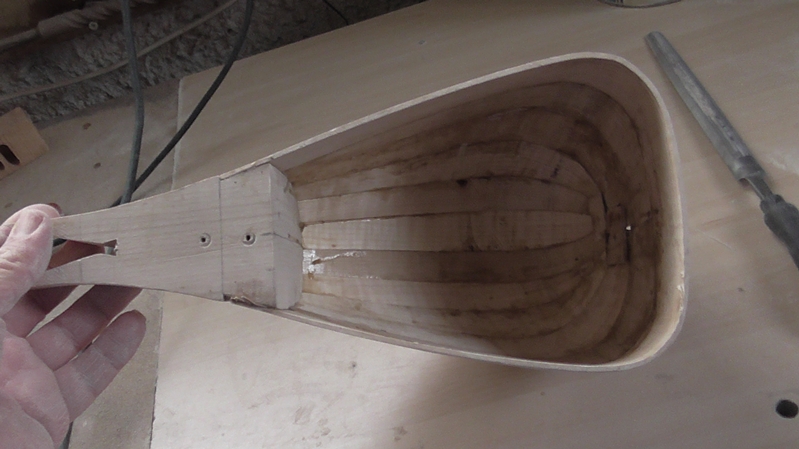

Δύο φωτογραφίες ἀπ'τήν μέσα μεριά τοῦ σκάφους , ὅπως εἶναι ἀκαθάριστο :
Συνεχίζεται.......

Λαμπρο σε αυτο δεν μπαινει κολαντζα ? Αν ναι θα το καλυψει ανετα και το εσωτερικο το καλυπτης με κολα ετσι το κοβω παντως προχωρα μην μασας θα γινει σιγουρα καλο στο τελος
ωραια δουλεια Λαμπρο.Το επομενο θα το φτιαξεις για πλακα.........................
εγω το δικο μου παντος το ειχα ντυσει μεσα με γαζα και ψαροκκολα

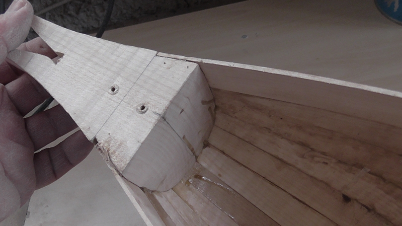

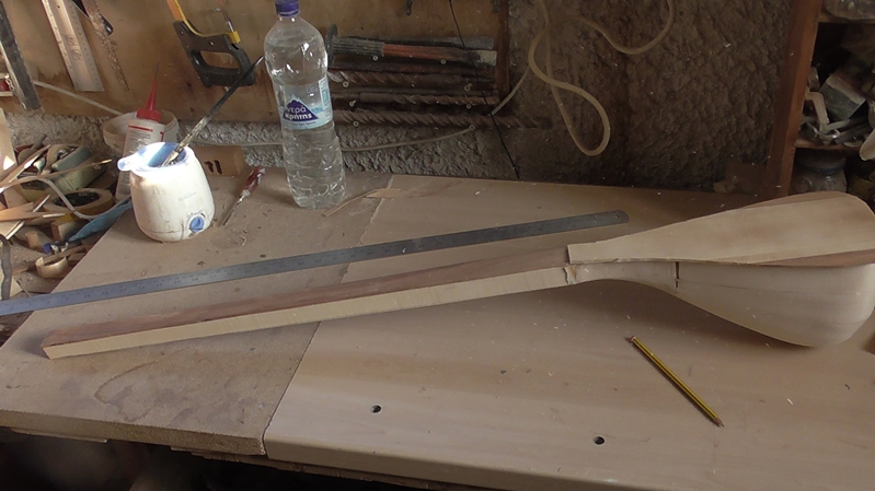

Ὄχι Γιῶργο δέν μπαίνει κολάντζα , ἀλλά χορδοκράτης , θά τό δῆς παρακάτω , κάνε λίγη ὑπομονή .

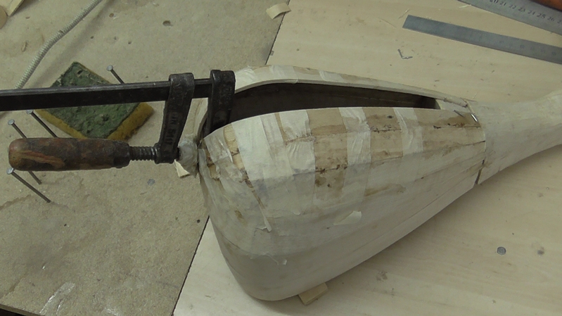

Φιλε Λαμπρο τώρα που το ξαναβλέπω μια μικρή παρατήρηση . Πρόσεχε πολύ όταν θα βάλεις το μανίκι στο σκάφος γιατί βλέπω τα νερά από το σφενδαμι στον τακο .Θελει προσοχή μην σου σκιστεί ο τάκος.!!!!! (σκατα στο στόμα μου :-X )
Καλή συνέχεια σου εύχομαι φιλε.
Φίλε Γιάννη , εὐχαριστῶ γιά τήν ἐπισήμανση , ἀλλά τό μανίκι κολλήθηκε εὐκολώτατα , χωρίς κανένα σφίξιμο μέ σφικτῆρες , ἴσα - ἴσα ἀφοῦ ἄλειψα τήν ψαρόκολλα , ἁπλῶς " ἀκούμπησα " τό μάνικο στόν τάκο καί τήν ἄλλη μέρα ἦταν κολλημένα !
Τά μόνα πού πρόσεξα ἦταν :
1. Ὁ κατά μῆκος ἄξονας τοῦ μάνικου νά συμπίπτη μέ τόν κατά μῆκος ἄξονα τοῦ καπακιοῦ , ὅταν αὐτό τοποθετηθῆ , καί
2. Νά ἔρθη ( κακῶς , γιά νά πῶ τήν ἁμαρτία μου ) λίγο πίσω τό μάνικο , μέ τήν ρίγα ν' ἀπέχη 10 χιλ. ἀπό τό κάτω χεῖλος τοῦ σκάφους , ὥστε νά χρειαστῆ ὑψηλότερο καβαλλάρη , μήπως καί ἠχήση λίγο δυνατά τό ὄργανο .

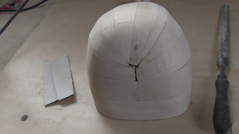

Καί ἀφοῦ τελείωσαν ὅλ' αὐτά , τὄκανα τό κακό : Τό σκάφος δέν μέ ἱκανοποιοῦσε , κυρίως στίς ἐνώσεις πού κολλοῦσα ἔνθετους καπλαμάδες , στά πολλά σκισίματα στίς κοῦρμπες , εἶχε γίνει καί κάπου στραβό , καί ἔτσι τό χάλασα καί κατασκεύασα ἄλλο ἀπ' τήν ἀρχή . Γι' αὐτό καί ἔκανα τόσο πολύ νά συνεχίσω τήν παρουσίαση.
Χρησιμοποίησα πάλι σφενδάμι μουαρέ ἀλλ' ἀπό ἄλλο φύλλο , λίγο χαμηλώτερης ποιότητας ἀπ' τό πρῶτο ὅσον ἀφορᾶ τήν στενότητα τῶν βεννῶν , ἀλλά πού εὐτυχῶς δέν ἔσχιζε . Χρειάστηκε ἐπίσης καί ἕνα ὑποτυπῶδες καλούπι ( τό πάθημα μάθημα ) , ὅπου ἄφηνα νά στεγνώνουν οἱ γυρισμένες δοῦγες , πού εἶχαν ὅλες τήν ἴδια κλίση στήν κούρμπα .
Τό σκάφος κοντεύει νά τελειώση καί θ' ἀνεβάσω φωτογραφίες . Γίνεται καλύτερο ἀπ' τό πρῶτο , χωρίς νά εἶμαι 100% ἱκανοποιημένος .
Φίλοι ( ξανά ) καλημέρα ,
Παρακάτω τό καινούργιο σκάφος , ὅσο τό ἔφθασα ὡς τώρα :
Ἔχω κάποιες μικρές δυσκολίες ἀλλά πιστεύω νά τίς ξεπεράσω .

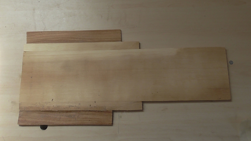

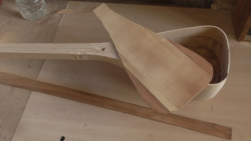

Παράλληλα κατασκεύασα καί τό καπάκι 3 κομμάτια ἔλατο ( 1 φαρδύ στή μέση καί 2 λωρίδες ἑκατέρωθεν ) καί 2 λωρίδες ἀπό ξύλο ἀμυγδαλιᾶς στίς ἄκρες :
Ἐπίσης ἔσκαψα τό πρός τό σκάφος μέρος τοῦ τάκου , σύμφωνα μέ τίς ὁδηγίες , ἀφ' ἑνός μέν γιά νά ἐλαφρώση τό σκάφος , καί ἀφ' ἑτέρου γιά νά μεγαλώση ὁ ὄγκος του . Αὐτό ἔγινε στό παλιό σκάφος καί τό καινούργιο τώρα τό δουλεύω μέ τό μάνικο κολλημένο :
Συνεχίζεται.......
Ἐπίσης ἔκοψα καί ταστιέρα ἀπό ξύλο ἀμυγδαλιᾶς ( κατά παρέκλιση τοῦ πρωτοτύπου ) , διότι , ἐπειδή τό μάνικο δέν εἶναι συμπαγές ξύλο ἀλλά μακρυές " δοῦγες " κολλημένες μεταξύ τους , σάν πολλές κόντρες ἕνα πράμα , οἱ χορδές θά πατοῦν σ' αὐτές καί δέν εἶναι νομίζω σωστό .
Οἱ φωτογραφίες τραβήχτηκαν μέ τό παλιό σκάφος .
