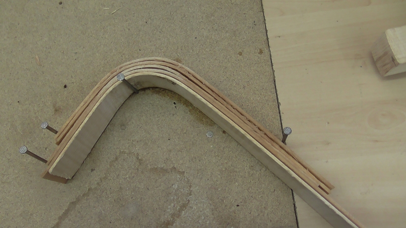

Λάμπρο ίσως να σε βοηθούσε ακόμη περισσότερο μούλιασμα του ξύλου (δεν ξέρω πόση ώρα τα μούλιασες), καθώς έχω λυγίσει σφενδάμι μουαρέ και δεν μου έκανε τέτοια σπασίματα. Ίσα ίσα μου είχε φανεί εύκολο σχετικά στο λύγισμα. Έχω πάθει το ίδιο με παντούκ που είναι πιο σκληρό ξύλο και είχαν και μεγαλύτερο πάχος οι δούγες (ήταν 3.4 χιλιοστά) αλλά και πάλι όταν τις μούλιασα για πολλές ώρες και με υπομονή πήραν το σχήμα τους.
Καλή συνέχεια σου εύχομαι.
Φίλε Γιάννη , τίς δοῦγες τίς μούλιασα παραπάνω ἀπό 24 ὥρες , εἶχαν γίνει σάν λάστιχα . Λύγιζαν εὐκολώτα-τα ἕως καί 140 - 150 μοῖρες . Ἀλλά μετά τίς 90 μοῖρες ἄνοιγαν . Ἐσύ δέν ἀντιμετώπισες αὐτό τό πρόβλημα γιατί , ὅπως εἶπα χθές , στά μπουζούκια οἱ δοῦγες λυγίζουν τό πολύ ἕως 50 , ἄντε 60 μοῖρες !!!
Τέλος πάντων . Δέν ξέρω ὁ κ. Φρονιμόπουλος πῶς τό ἀντιμετώπισε , ἀλλά καί ποῦ νά τόν βρῶ νά τόν ρωτήσω ; Ἁπλῶς ἐλπίζω μέ τό τρίψιμο νά φύγουν τά πολλά ξέφτια . Σίγουρα κάτι θά φαίνεται .

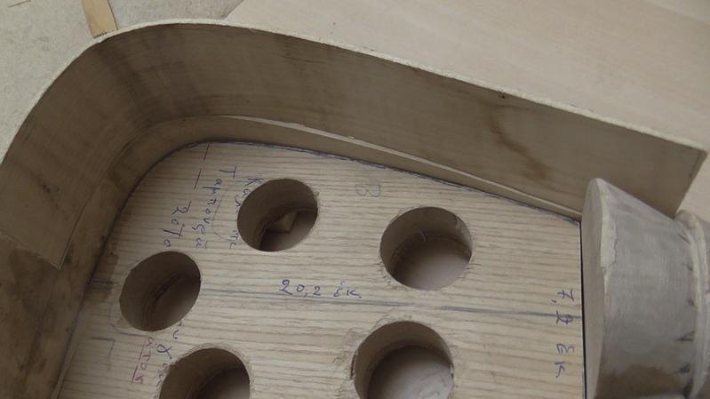

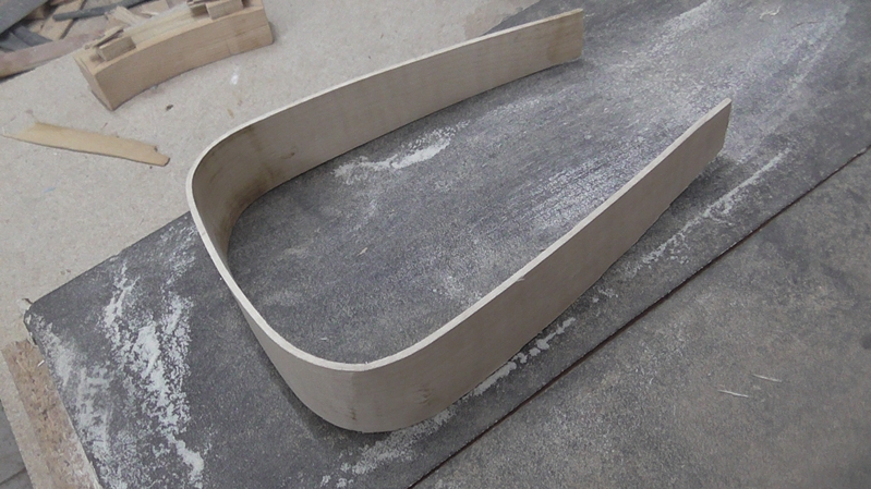

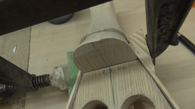

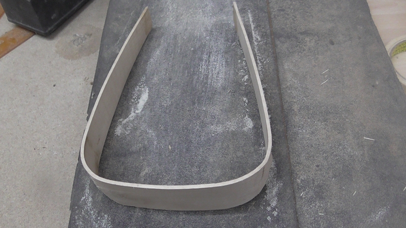

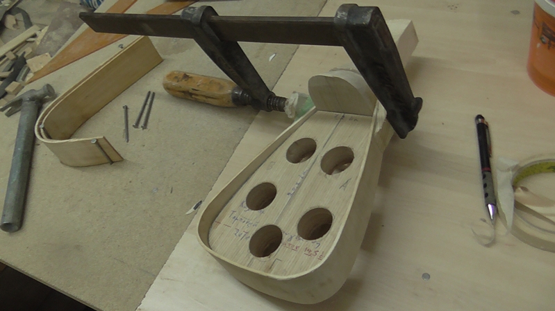

Συνεχίζοντας τήν κατασκευή , τήν ἑπομένη ἡμέρα , ἀφοῦ στέγνωσε ἡ πρώτη μονοκόμματη δούγα σφιγμένη ἐπάνω στό καλούπι , τήν ἔβγαλα απ' αὐτό γιά ἐπεξεργασία .
Ἡ ἐπεξεργασία εἶναι νά τριφτῆ σέ μεγάλο γυαλόχαρτο πού εἶναι προσαρμοσμένο σέ ἐπίπεδη ἐπιφάνεια , ἀπό τήν πλευρά πού θά δεχθῆ τίς ἑπόμενες δοῦγες :
........ὥστε νά πατάη σωστά σέ ἀπόλυτα ἐπίπεδη ἐπιφάνεια :

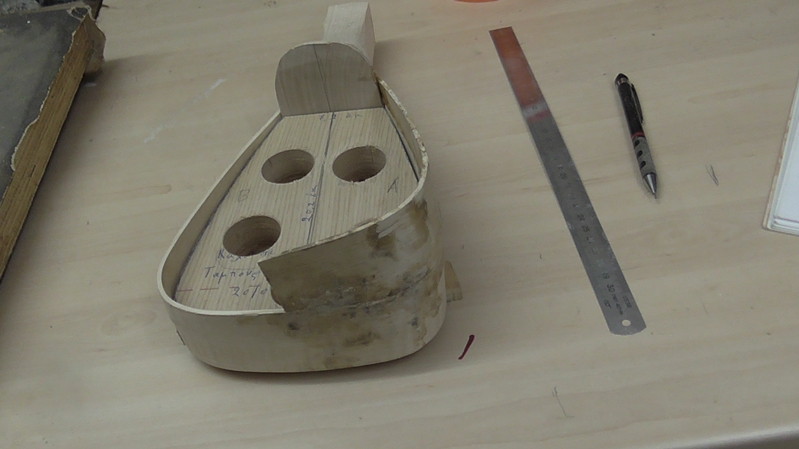

Στήν συνέχεια κόλλησα τίς δύο ἄκρες της στίς ἀντίστοιχες θέσεις τους στόν τάκο , χρησιμοποιῶντας 2 σφῆνες ὅμως , λόγω τοῦ στενόφαρδου σχήματος τοῦ τάκου , πού ἔτσι ἔγινε " παραλληλεπίπεδος " :

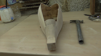

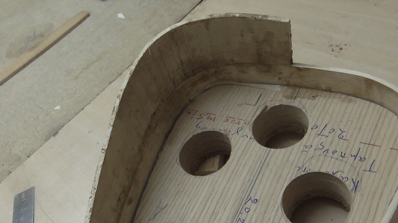

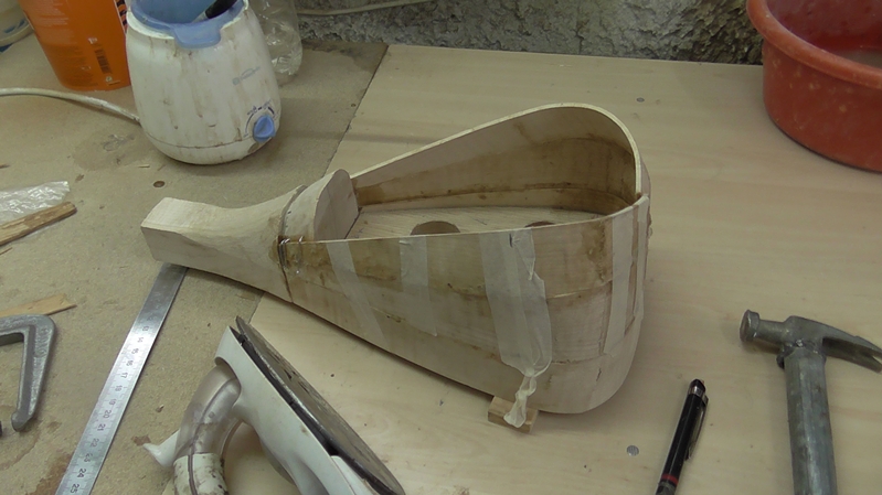

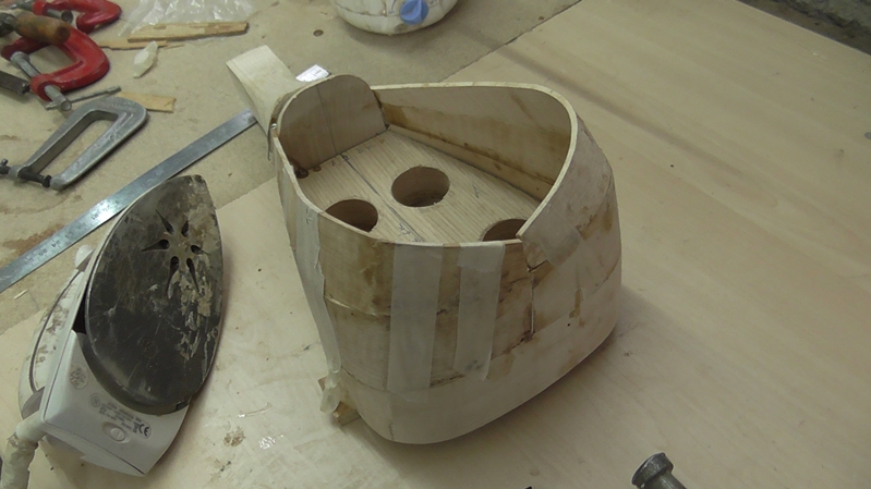

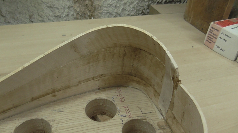

Ἀφοῦ κόλλησε ἡ πρώτη δούγα , πού μάλιστα ἦρθε καί λίγο κοντή ἀπό τή μιά πλευρά τοῦ τάκου ( ἅρχισαν οἱ ἀβαρίες , ἀλλ' αὐτό τό τελείωμα τῶν δουγῶν θά καλυφθῆ ) , τήν ἄλλη μέρα καί ἔχοντας μουσκεμένη τήν δεύτερη , τήν λύγισα κι  αὐτήν προκειμένου νά τήν κολλήσω πάνω ἀπ' τό μισό τῆς πρώτης . Αὐτή , στό φαρδύτερο μέρος της ἔγινε 3,5 ἑκ. , ἐνώ στήν ἄλλη ἄκρη πού θά κολλήση στόν τάκο 1 ἑκ.
Τό μυστικό ( σιγά τό μυστικό δηλαδή ) σ' αὐτήν τἠν κατασκευή , εἶναι ὅτι ἡ κάθε δούγα πού πρόκειται νά κολληθῆ , πρέπει νά ἐφαρμόζη ἀκριβῶς στήν ἤδη κολλημένη . Ἐγώ αὐτό δέν μπόρεσα νά τό πετύχω λόγω τοῦ προηγουμένου προβλήματος πού ἀνέφερα , καί μετά τήν κούρμπα , τό κοντύτερο κομμάτι της ( στήν περιοχή τοῦ χορδοκράτη ) δέν ἐρχόταν πάνω στήν ἤδη κολλημένη ἀλλά πιό ἔξω . Χώρια πού δέν ὑπῆρχε κανένα σταθερό σημεῖο νά καρφωσης ἕνα καρφάκι καί νά τήν κρατήσης σταθερή μέχρι νά κολλήση . Τί να κάνω , προσπάθησα τοὐλάχιστον τό μακρύ της τμῆμα , ἀφοῦ ἄλειψα μέ ψαρόκολλα τό πάχος της , νά τό σταθεροποιήσω μέ χαρτοταινίες στήν ἤδη κολλημένη , καί ἐφαρμόζοντας στήν ἔνωση τῶν δύο τό ζεστό σίδερο , σιγά σιγά νά κολλήσουν . Ἀπό τήν κούρμπα ὅμως καί μετά , ἐκεῖ ἦταν ἡ παιδεμάρα !!! Καί δέν ἦταν καί κάθετη ἀλλά λοξή πρός τά μέσα γιά νά κλείση τό σκάφος !!! Τήν κρατοῦσα σταθερή καί λυγίζοντάς την πρός τά μέσα νά ἐφαρμόση μέ τήν κάτω , καί ἐφαρμόζοντας τό σίδερο , σιγά σιγά κόλλησε ὁλόκληρη σ' αὐτά τά χάλια :

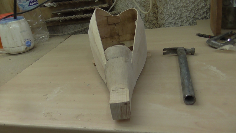

Τώρα , ἐδῶ πού τά λέμε , ἔχω σχεδόν τελειώσει τό σκάφος μ' αὐτά καί μ' αὐτά τά προβλήματα . Δέν ἀπομένει παρά νά παρουσιάσω ἐπί τροχάδην καί τή συνέχεια .
Στή συνέχεια σχηματοποίησα καί λύγισα τό ζευγάρι τῆς δεύτερης σειρᾶς τῶν δουγῶν , ὅπως καί τ' ἀδελφάκι του - ἴδιες διαστάσεις :

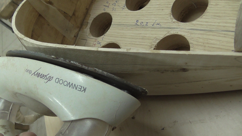

Πρῶτα ταίριασμα τῆς δούγας ἀφοῦ λύγισε καί στέγνωσε , ἀλλά πρίν δοθοῦν οἱ τελικές της διαστάσεις :
Ἀφοῦ δόθηκαν οἱ τελικές διαστάσεις διαστάσεις τῆς δούγας καί τρίφτηκε τό πάνω καί κάτω στενό της ἐπίπεδο στό ἐπίπεδο γυαλόχαρτο :

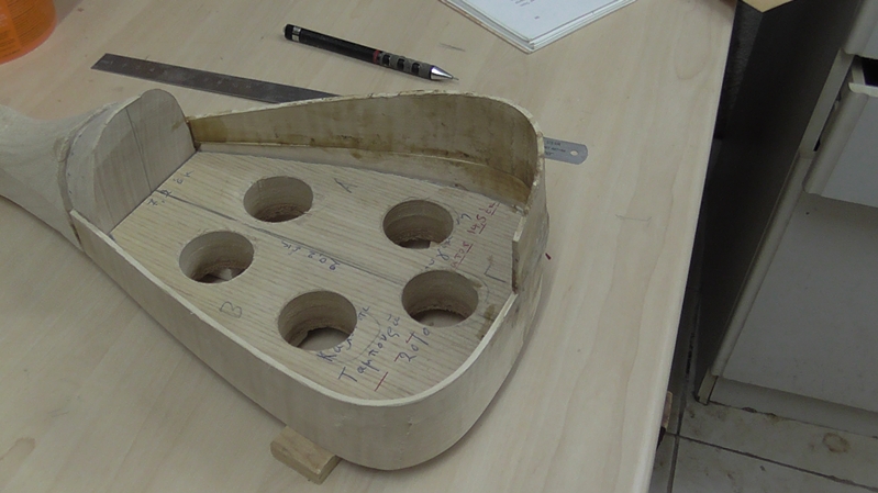

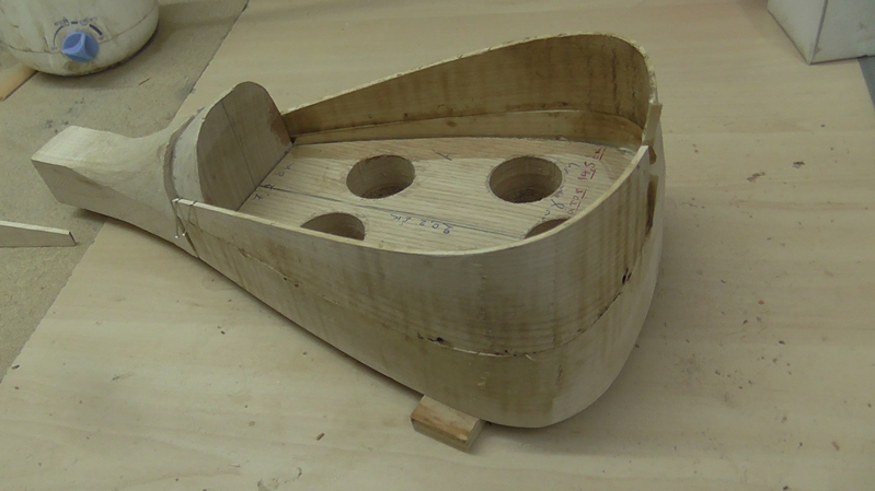

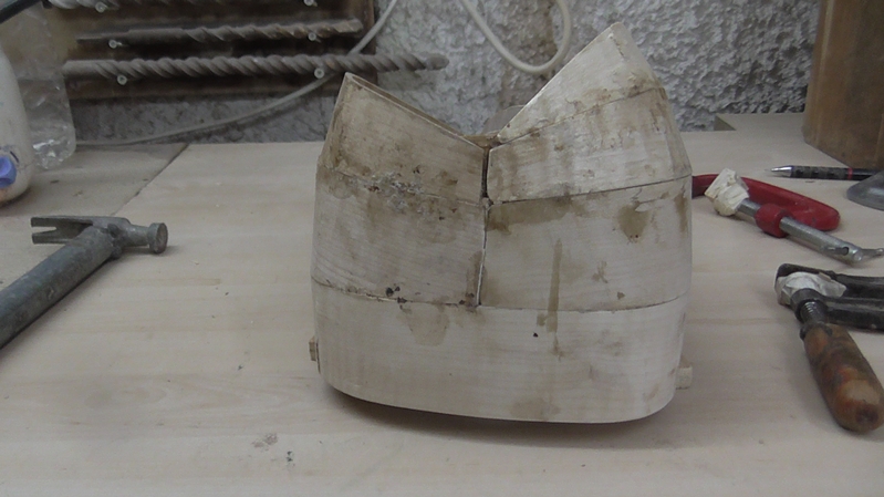

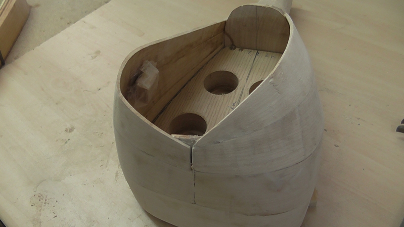

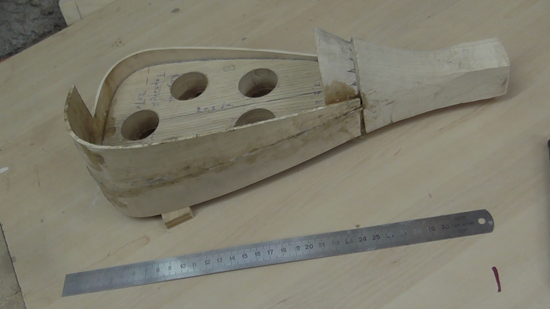

Στήν συνέχεια κόπηκε , λύγισε καί ταίριασε τό ἑπόμενο ( 2ο ) ζευγάρι δουγῶν . Ἡ κάθε μία ἀπ' αὐτές εἶναι ἀκόμη στενότερη στό σημεῖο πού ἐνώνεται μέ τήν διπλανή της ἀπ' ὄτι τό 1ο ζεῦγος - περίπου 2 ἑκ. , φαρδαίνει στήν περιοχή τῆς κούρμπας καί καταλήγει στόν τάκο πού θά κολληθῆ στό φάρδος τοῦ 1 ἑκ. :

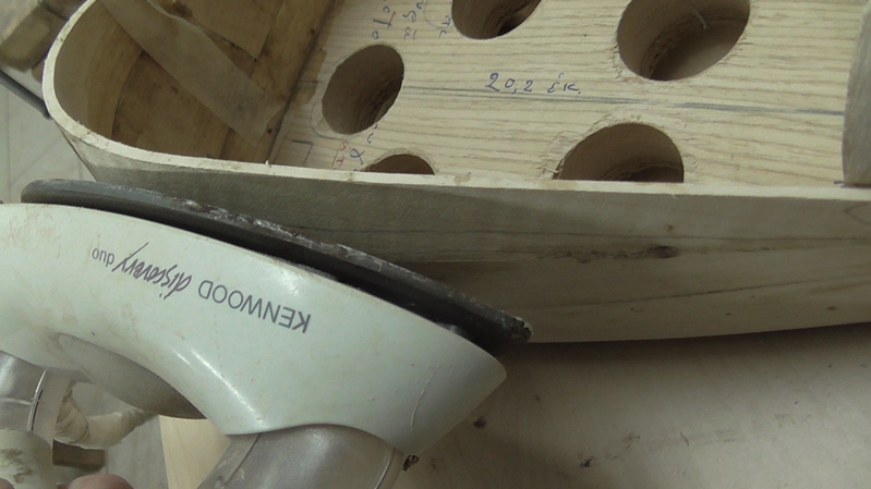

Ἐδῶ φαίνεται τό κόλλημα τῶν δουγῶν μέ τό σίδερο .
Νά σημειώσω ὅτι , τίς ἐνώσεις τῶν ζευγῶν τῶν δουγῶν στό πίσω μέρος τοῦ σκάφους , δέν τίς πολυπρόσεξα νά εἶναι τέλειες , ὅπως στό βιβλίο , ἐπειδή θά σκεπαστοῦν ἀργότερα ἀπ' τόν χορδοκράτη . Μάλιστα ἀπ' τήν μέσα μεριά τοῦ σκάφους , στήν περιοχή συγκλίσεως τῶν δουγῶν , κόλλησα ἕνα μικρό κομμάτι δούγας , γιά νά κολλοῦν ὅλες σ' αὐτό .
Ἐπίσης , μέ τό κόλλημα τοῦ 1ου ζεύγους τῶν δουγῶν , ἔκλεισε τό ἄνοιγμα τοῦ σκάφους πού εἶχε δοθεῖ μέ τήν τοποθέτηση τῶν 3 + 3 σφηνῶν , ἄν θυμᾶστε , μεταξύ καλουπιοῦ καί μονοκόμματης δούγας .
Συνεχίζεται..........

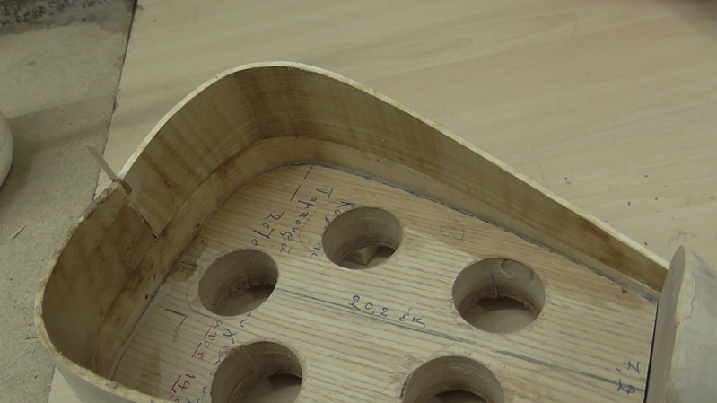

Ξέχασα νά γράψω ὅτι , ἀπό τήν πρώτη μονοκόμματη δούγα καί πάνω , τό μῆκος τῆς περιοχή τοῦ τάκου πού ἀπομένει νιά νά φιλοξενήση τά ἄκρα καί τῶν ὑπολοίπων δουγῶν πού εἶναι 10 ἑκ. , τό διαιροῦμε διά τοῦ ἀριθμοῦ των πού εἶναι 10 , καί βρίσκουμε τό φάρδος κάθε ἀπολήξεως πού εἶναι 1 ἑκ. Ἐμένα μοῦ ξέφυγε λιγάκι , καί δέν ἔγιναν ὅλες οἱ ἀπολήξεις 1 ἑκ. φαρδιές.......
Ἀπομένουν τώρα ἄλλες 6 δοῦγες γιά ὁλοκληρωθῆ τό σκάφος . Αὐτές οἱ 6 δοῦγες ἔχουν τελείως διαφορετικό σχῆμα ἀπό τίς πρῶτες , ἔχουν σχῆμα ἀτρακτοειδές , ὅπως οἱ δοῦγες τῶν σημερινῶν σκαφῶν . Λυγίζονται καί ταιριάζονται κατά τά γνωστά , τρίψιμο στό ἐπίπεδο γυαλόχαρτο καί κόλλημα . Νά ἡ πρώτη ἀπ' τίς 6 :

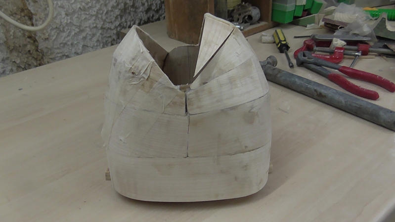

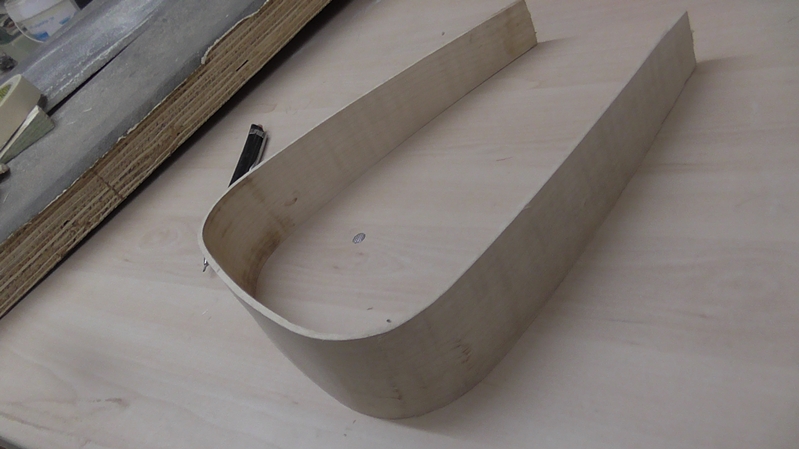

Κατά λάθος ἀνέβηκε μιά φωτογραφία ἀπό τήν προσπάθεια πού ἔκανα νά στεγνώσουν λυγισμένες ὅλες μαζί οἱ δοῦγες , μήπως δέν σχίσουν .
Ἥθελα νά ἀνεβάσω αὐτήν :

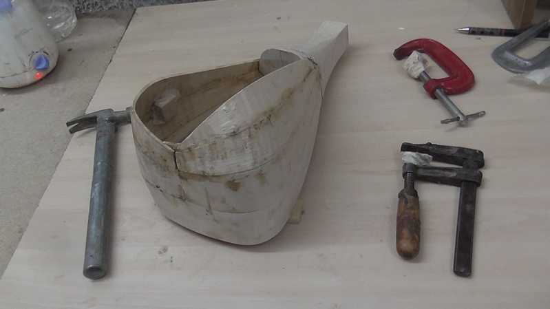

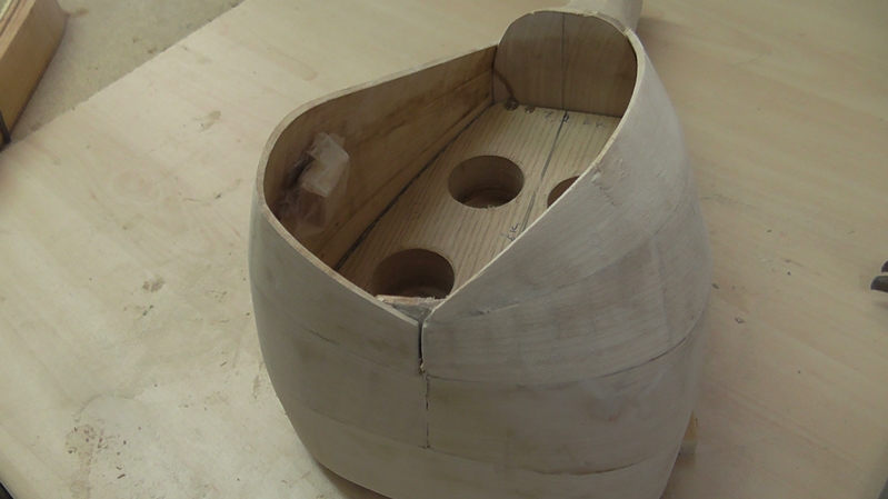

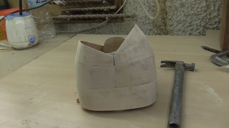

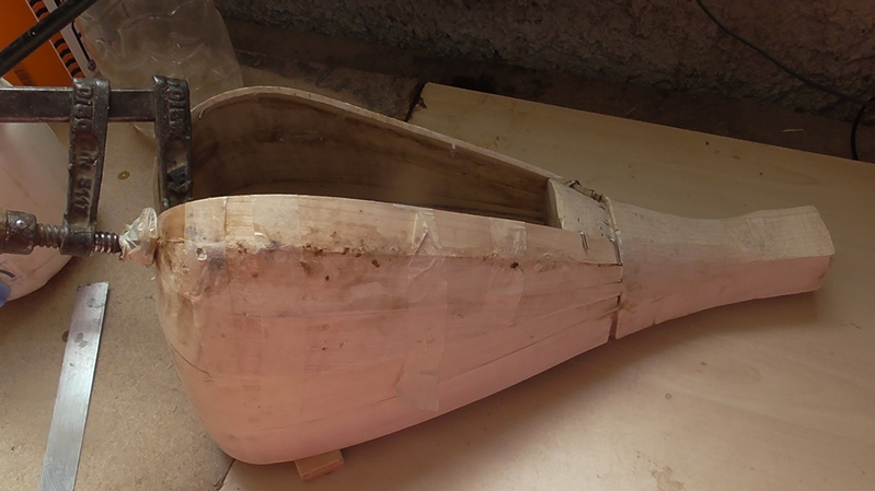

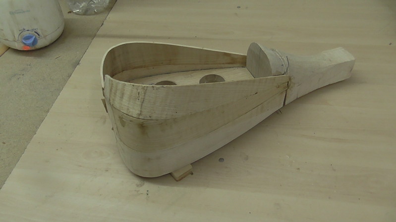

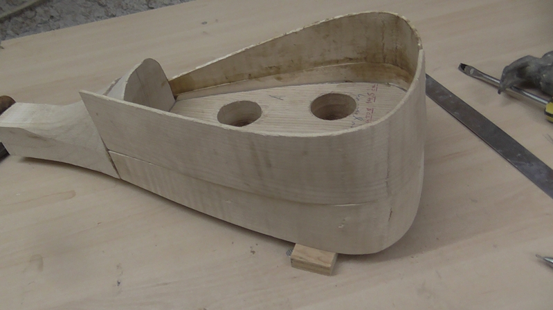

Συνεχίζοντας ἄλλες 4 δοῦγες καί μένει μόνο μία!!!!
Ἀλλ' αὐτή θἐλει πολύ ἀκρίβεια , νά πέση ἀκριβῶς στό κενό πού ἀπομένει......

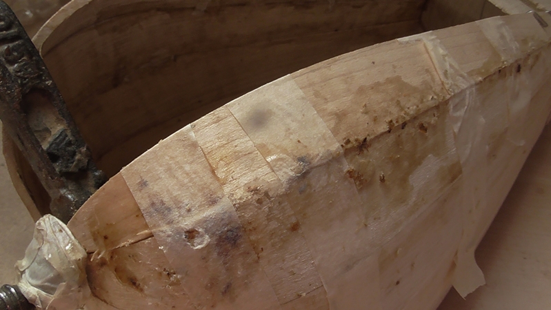

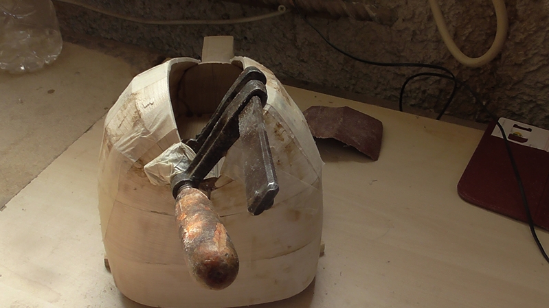

Πρός τό παρόν ἀνεβάζω μόνο φωτογραφίες ἀπό τά διαδοχικά κολλήματα τῶν τεσσάρων :

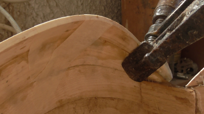

Στήν πιό κάτω φωτογραφία ἡ δεξιά δούγα εἶναι μισοκολλημένη......

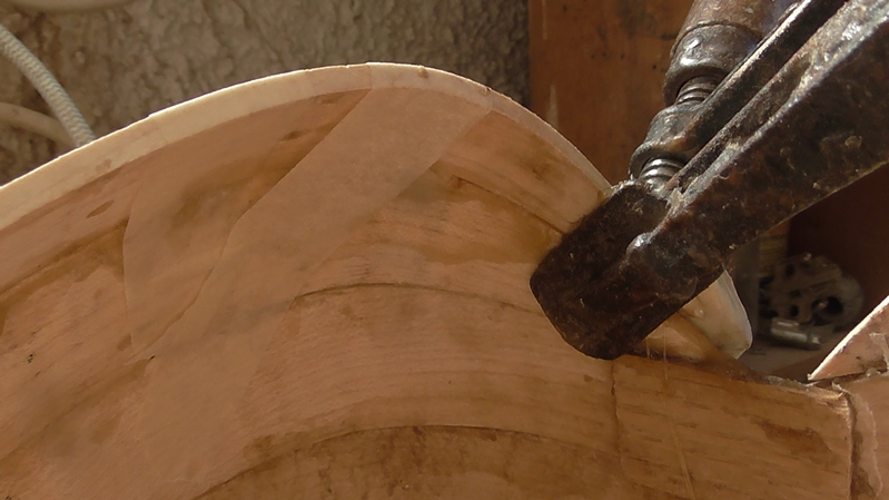

.......καί ἐδῶ κολλήθηκε ἡ ὑπόλοιπη.......

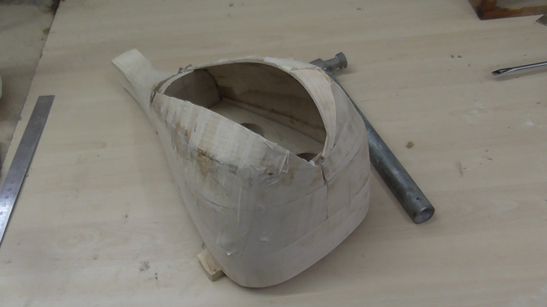

.......μιά φωτογραφία ἀπ' τό ἐσωτερικό τοῦ σκάφους , καθώς κολλάει σφιγμένη ἡ δούγα ( ὄχι ὅτι σφίγγεται νά κολλήση μέ τήν προηγουμένη , ἀλλά γιά νά σταθῆ στή θέση της , στήν καμπυλότητά της ) .

Καλη συνεχεια Λαμπρο. Εφτασες στο σημειο με τη μεγαλυτερη δυσκολια ...νομιζω. Πρεπει να πετυχεις την τελεια διαμορφωση και ως προς το σχημα και ως προς την καμπυλοτητα. Και επιπροσθετως δεν θα εχεις τη δυνατοτητα να βαλεις χερι απο μεσα ανετα για να βοηθησεις την εφαρμογη.
Ισως θα βοηθουσε γενικα το καλουπι να ειχε φτιαχτει με μεγαλυτερο κενο στη μεση και οχι μονο μερικες τρυπες, ωστε να χωραει το χερι. Βεβαια και ο Φρονιμοπουλος οπως το εκανες το δειχνει...
