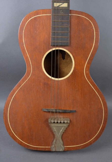

Αγόρασα απο το ebay αυτή τη μικρή κιθάρα, από ένστικτο, έτσι για μια πρώτη προσέγγιση.
Βέβαια του ξέφυγε του μάστορα η συμμετρία στην πρόσοψη , ίσως γι αυτό να ήταν προσιτή και η τιμή αγοράς.
Θα δούμε - ελπίζω μαζί - τι θα γίνει με αυτή τη γιαγιούλα όταν την παραλάβω ( και αφού τελειώσω το μπουζουκάκι )
Απ: Vintage 1940s 50s United Guitar Company US Strad Acoustic Parlor Guitar 6 String
« Απάντηση #1 στις: Μαρτίου 05, 2019, 08:23:47 πμ »

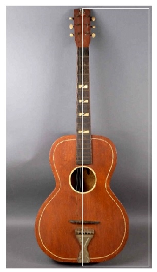

κούκλα είναι Ιωσήφ, με γειά!
την ασυμμετρία που λες δυσκολέυτηκα να την καταλάβω, εμένα δεν θα με απασχολούσε καθόλου - το σχέδιό της είναι πολύ "δυνατό".
όταν έρθει ... ξέρεις ... περιμένουμε (εγώ σίγουρα) φωτογραφίες, σχέδια, λεπτομέρειες κτλ.
  • Μηνύματα: 1.060
« Απάντηση #2 στις: Μαρτίου 05, 2019, 10:27:35 πμ »
Κάνει μπαμ βρε Μάνο η τρύπα που είναι αλλού σε σχέση με ταστιέρα. Σαν πινακας του Πικάσο είναι .
« Απάντηση #3 στις: Μαρτίου 05, 2019, 10:40:15 πμ »
αυτό είναι το προφανές, εγώ έψαχνα (και τελικά βρήκα, γι αυτό γράφω) την ασυμμετρία στο φιλέτο στο πάνω bout (παντού ασύμμετρο είναι αλλά εκεί φαίνεται περισσότερο).
Άντε φτιάξε καλούπι γι αυτό τώρα

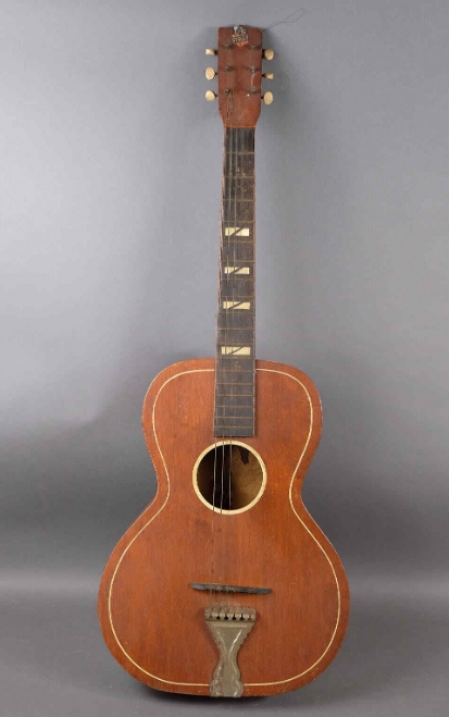

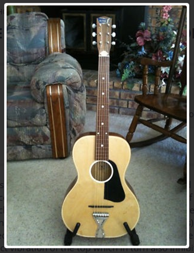

Βρήκα χρόνο να το ψάξω ...
Τούτη η έκδοση της μικρής κιθάρας του θέματος είναι ίσως η καλύτερη δυνατή .
Το παρακάτω κείμενο που συνόδευε τη φωτογραφία δίνει αρκετά στοιχεία
VINTAGE *US STRAD* STELLA/PARLOR SIZE ACOUSTIC GUITAR
Up for grabs is an early 50's american made guitar, Labeled US Strad. This guitar is what I would call excellent condition for a 60 year old guitar. It is made of solid birch. This guitar has a great rich tone, much better than any solid birch guitar that I have ever heard. Mojo out the yang yang, I played this thing till my fingers hurt (and I got heavy callus).The pick guard is painted on this guitar, the theory behind it is that the plastic adheard to the top of a guitar does to a certain amount restrict vibration of the top which in turn also inhibits the sound. I don't know if that is true but this guitar sounds good.
There is ABSOLUTELY no warping, cracks, or seperation and the neck it firmly planted. Very well made instrument. Tuners are of some of the best quality that I have seen from that time period also as they work very free and easy. Chrome on tailpiece still has a good shine to it and the guitar only suffers from some light superficial wear. Frets are in good shape, doesn't look as though it was played very much. Neck is Steel Reinforced, Action is low, at 1/8" inch at 12th. This guitar is def. a collector's piece due to it's condition and how rare it is,however it is also def. a player that will hold up for many yrs. to come. Guitar will come straight from the box ready to play.
I hate to turn loose of this old guitar, everyone that ever seen it here was fascinated by it. If you are a lover of well built old american guitars-this might be for you. 37" total legth, 13 1/2" lower and 1 5/8"nut. Guitar has new Martin strings that have only suffered a few hrs. of play. I have seen a few of these sell thru the years that brought big money but in my book I haven't seen one this clean. .99 with no reserve
Το κιθαράκι που περιμένω - σίγουρα - δε θα είναι κάτι τέτοιο ...
Οι περισσότερες εκδόσεις που βρήκα στο internet μοιάζουν στην αισθητική αλλά ποιοτικά είναι κατώτερες.

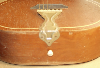

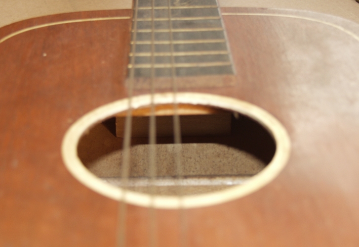

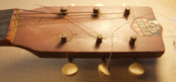

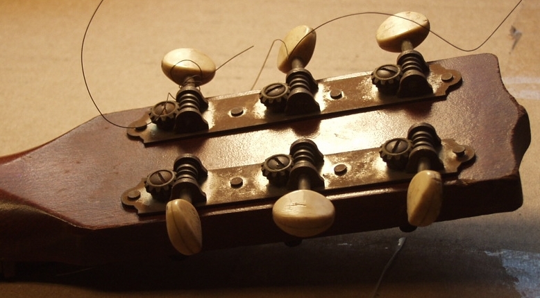

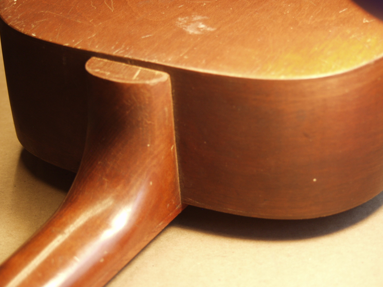

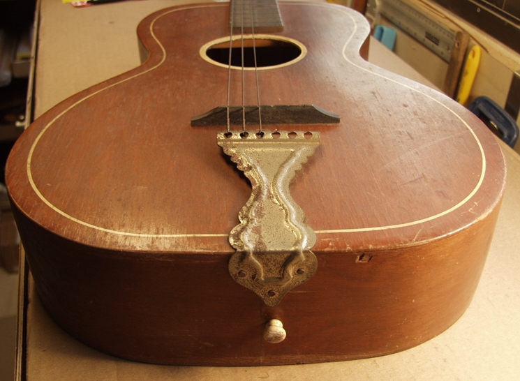

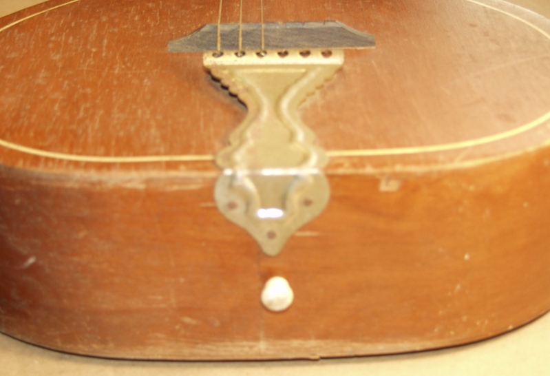

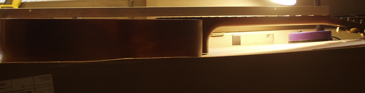

Παρέλαβα σήμερα το μεσημέρι τη  κιθαρούλα του θέματος .  Εκτός από το ωραίο (κατά τη γνώμη μου) σχήμα και χρώμα, κατά τα άλλα τίποτα το ιδιαίτερο.
Καπάκι, πλάτη , πλαϊνά όπως το περίμενα είναι από κόντρα πλακέ επενδεδυμένο .
Ξύλινα είναι το μανίκι με το καράολο ενιαία , ο καβαλάρης  και υποθέτω μέσα το τακούνι.
Για ταστιέρα δεν είμαι σίγουρος να πω .  Μου φαίνεται ότι είναι η επάνω πλευρά από το μανίκι βαμμένη μαύρη ...
Παραθέτω για την πληρότητα του θέματος μερικές μετρήσεις :
Ολικό μήκος  930 , πλάτος  : ανω 245 , μέση 197 , κάτω 337
Μήκος σκάφους  450  διάμετρος τρύπας  90
Απόσταση από το ζυγό μέχρι 12ο τάστο  315 . Επομένως  κλίμακα οργάνου 630
Βάθος σκάφους  Από 82 άνω μέχρι 92 κάτω.
Μέτρησα τις διατομές των μπάσων χορδών :  ΜΙ  1,3 mm   LA  1,1 mm   ΡΕ  0,9 mm
Η τελευταία φωτογραφία είναι που με ανησυχεί περισσότερο ...
Από σεβασμό στα χρόνια αυτής της "κυρίας" , δε θέλω να πω κάτι άλλο .

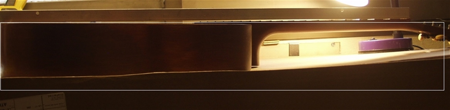

« Απάντηση #14 στις: Μαρτίου 20, 2019, 11:41:16 πμ »
Οι πρώτες επιδερμικές διορθώσεις ( καθάρισμα με λευκό οινόπνευμα και χαρτί κουζίνας ,  ξεσκούριασμα της χορδιέρας
και κλειδιών είναι εύκολες και ίσως αγχολυτικές και ευχάριστες ) .
Ελα όμως που η πρόκληση , αλλά και γλύκα είναι στα δύσκολα ...
το μανίκι έχει λυγίσει προς τα κάτω
η συγκεκριμένη ασυμμετρία που δε χωνεύεται
Το προφανές είναι ότι χρειάζεται εγχείρηση . Και όσο γίνεται "αναίμακτη" .
Το αν θα την καταφέρω ... δεν είναι καθόλου , μα καθόλου προφανές
