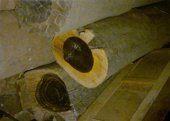

Φρεσκοκομένος Κορμός Ινδικού Εβένου.

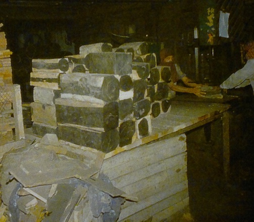

Κομμένοι και Στεγνοί Κορμοί Ινδικού Εβένου

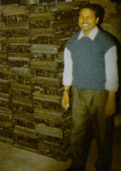

Στοιβαγμένες Σανίδες Ινδικού Εβένου
Ε ρε και να είχαμε μια πατωσιά από τις σανίδες της 3ης εικόνας!!!

Τριανταφυλλε, εχω βρει κομματια σε τοπικη αποθηκη με διαμετρους σαν αυτες της δευτερης φωτογραφιας, αλλα με μηκος 1,50-2,00 μετρα! Μπορουμε να βγαλουμε ταστιερες για ολο το forum απο εκει  ;D :D

Φίλε getit,
ο έβενος, όπως βλέπεις και στις φωτογραφίες παραπάνω, έχει μαύρη καρδιά και άσπρο σομφόξυλο. Τα κομμάτια που αγόρασες είναι πιθανώς δεύτερης διαλογής με τμήμα μαλακού σομφόξυλου που το έβαψαν για να μην διακρίνεται από το σκληρό καρδιόξυλο.
Δεν ξέρω από που τις αγόρασες και θα ριψοκινδυνεύσω μια εκτίμηση ότι επειδή στα ξυλεμπορικά έρχονται μαδέρια από έβενο και όχι ταστιέρες μάλλον είναι "ματζακουλιά" αυτού που έσκισε τις ταστιέρες είτε εγχώριου είτε αλλοδαπού ξυλέμπορου.
Δεν ξέρω σε τι όργανα θα τις χρησιμοποιήσεις, τις διαστάσεις του άσπρου τμήματος καθώς και τη δομή του όλου ξύλου, αλλά αν θέλεις να τις επιστρέψεις, πριν το κάνεις δες αν μπορείς λόγω του τραπεζοειδούς της ταστιέρας αυτό το κομμάτι να αφαιρεθεί.

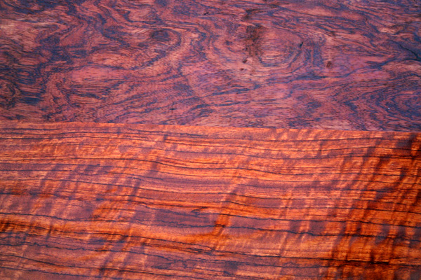

ενδεικτική τιμή bubinga τριανταφυλλιάς 2000-2400 ευρώ το κυβικό  πολύ εντυπωσιακό ξύλο προσωπικά εντόπισα με μοβ απόχρωση ,αλλά ακόμη ποιο εντυπωσιακό είναι το δέντρο από το οποίο παράγεται η ξυλεία .

Εναν κομματι κορμου bubinga τετοιου μεγεθους ειδα στο εργοστασιο του Σοφιανου και επαθα πλακα!
