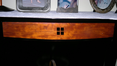

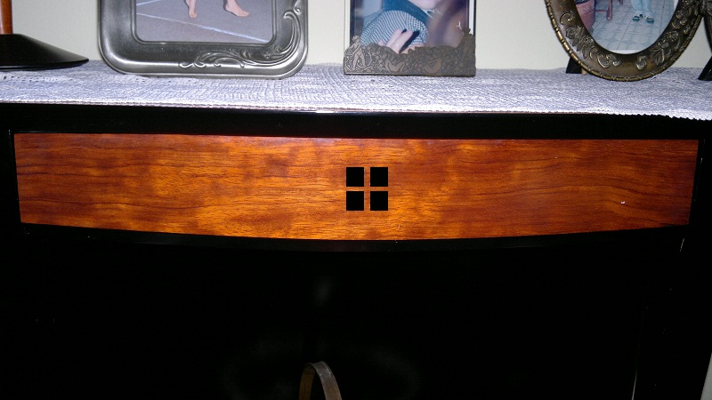

Είναι από τη ρίζα της τριανταφυλλιάς και όχι απ' τον κορμό της. Είναι απ' τα πιο όμορφα, σπάνια και ακριβά ξύλα.  Είναι το ξύλο που χρησιμοποιούσαν οι μαραγκοί για τα έπιπλα των γάλλων βασιλιάδων.
Αλλά και ο Παναγιώτης έχει δίκιο.

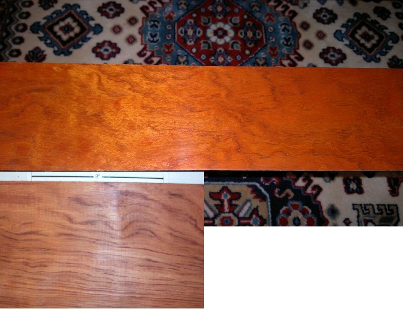

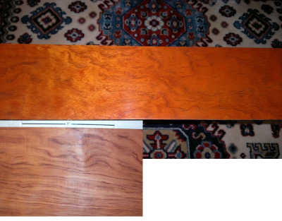

Μέχρι πριν από πεντέξι χρόνια νόμιζα ότι τα εδώ και 20 χρόνια έπιπλα που έφτιαξα για το σπίτι μου (ένα τραπέζι σαλονιού και μια κονσόλα από καπλαμά) ήταν καπλαμάς τριανταφυλλιά. Έτσι μου το πούλησαν και έτσι το ήξερα. Τελικώς κάποια στιγμή ψάχνοντας μια εγκυκλοπαίδεια με ξύλα κατάλαβα ότι ήταν μπουμπίνγκα.
Δείτε τα νερά των επίπλων συγκρίνοντάς τα με της μπουμπίνγκας από εικόνα από το διαδίκτυο:

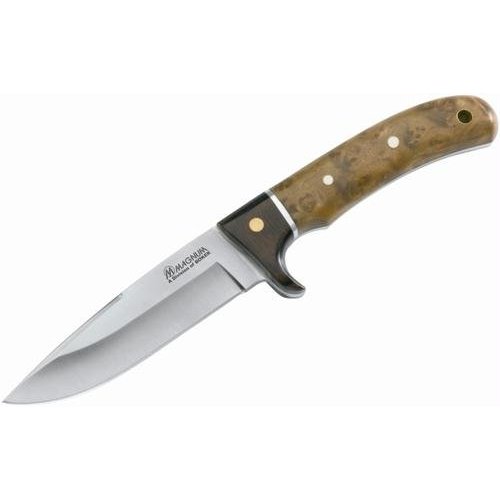

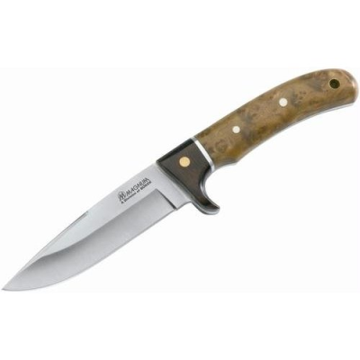

Ψάχνοντας στο Google βρήκα μόνο αυτή την εικόνα. Αυτό το ξύλο μοιάζει πολύ με το ξύλο της σιφονιέρας που έφτιαξε ο χανιώτης επιπλοποιός.
« Τελευταία τροποποίηση: Δεκεμβρίου 26, 2011, 08:53:35 πμ από Κούρος »
Απ: Τριανταφυλλιά
« Απάντηση #7 στις: Δεκεμβρίου 26, 2011, 10:51:28 πμ »
Η λαβή του μαχαιριού είναι από κάποια ρίζα, αλλά το ποιά ρίζα είναι το θέμα?
Πάντως rosewood είναι ολόκληρη οικογένεια από ξύλα.
Απ: Τριανταφυλλιά
« Απάντηση #8 στις: Δεκεμβρίου 26, 2011, 11:04:48 πμ »
Παναγιώτη,
μάλλον είναι ρίζα τριανταφυλλιάς.
Δυστυχώς δεν μπορώ να βρω κάτι περισσότερο.
Πάντως ρίζα παλλίσανδρου (rosewood) μάλλον δεν είναι.
