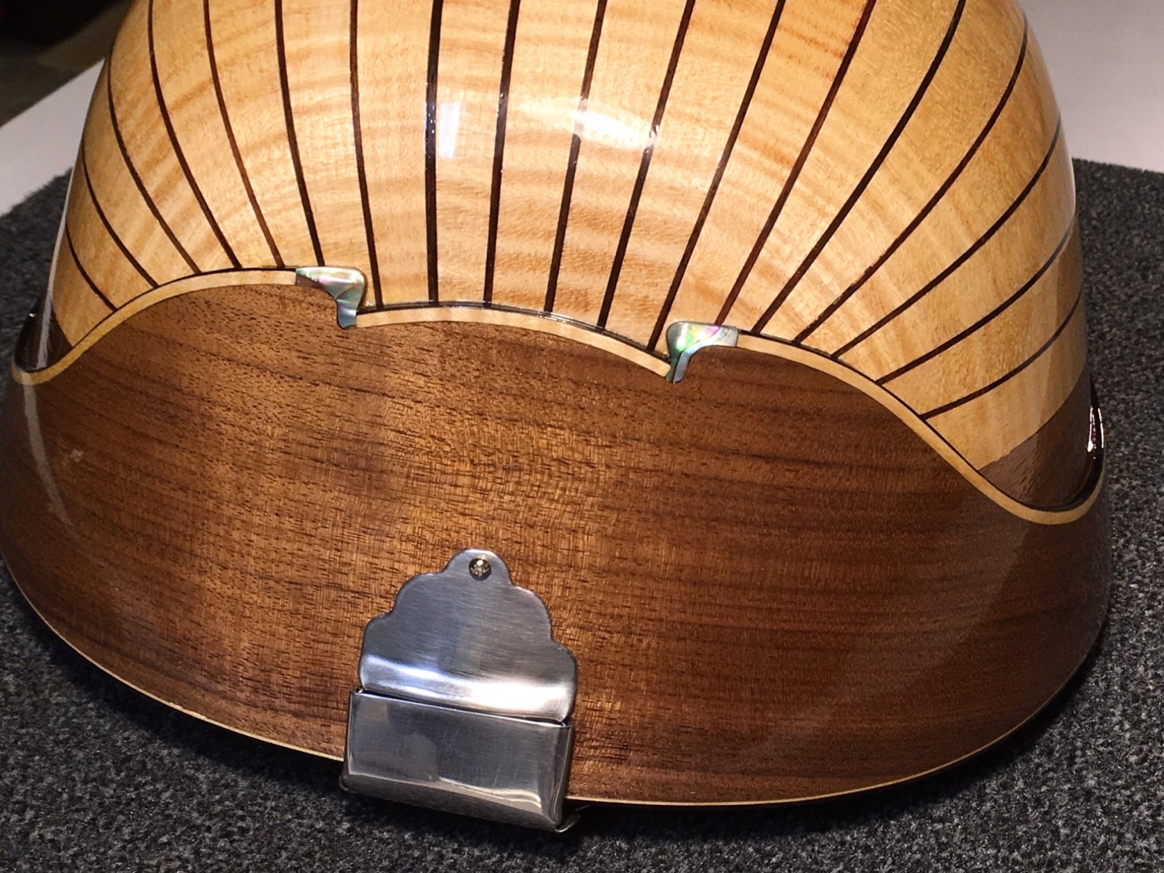

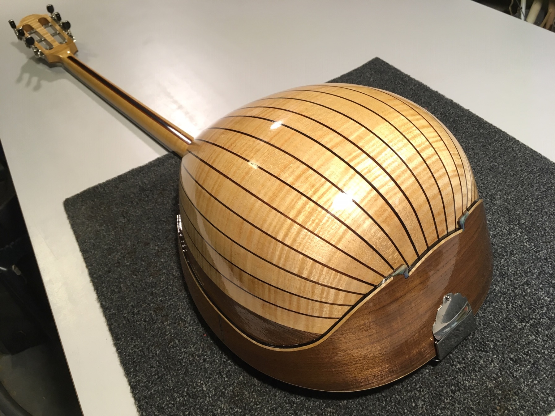

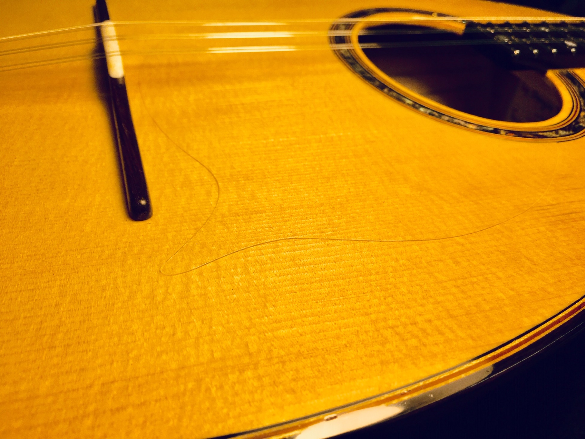

Παιδιά, η δική μου εμπειρία λέει ότι το Tru-Oil όταν στεγνώσει εντελώς (κανα-δυο βδομάδες και βάλε μετά την εφαρμογή, όταν πια πάψει εντελώς να μυρίζει) δίνει μια επιφάνεια αρκετά ανθεκτική. Πιστεύω πολύ περισσότερο ανθεκτική από τη γομαλάκα. Σκέφτομαι ότι αν το προϊόν κάνει για ένα κοντάκι όπλου που υφίσταται τα χίλια-μύρια εκεί έξω θα είναι επαρκώς ανθεκτικό και για την προστασία ενός οργάνου. Το γυαλιστερό φινίρισμα για μένα είναι πλεονέκτημα και όσο για τη διαδικασία εφαρμογής είναι σχετικά εύκολη ό,τι τρόπο και ν' ακολουθήσεις.
Μια παρατήρηση: Ο κατασκευαστής λέει ότι το Tru-Oil μπορεί να εφαρμοστεί με το δάχτυλο ή με ένα ταμπόν με γυμνά χέρια (εννοώντας ότι το προϊόν είναι ακίνδυνο να έλθει σ' επαφή με το δέρμα καθώς βασίζεται στο αθώο λινέλαιο). Αλλά, εκτός από το λινέλαιο, προφανώς το προϊόν έχει μέσα πρόσθετα που ίσως εγείρουν υποψίες καθώς έχει απαγορευτεί στην Καλιφόρνια. Έτσι κατέληξα στην εφαρμογή με πινέλο καθώς δεν με βολεύει να κάνω τέτοιες δουλειές με γάντια.
Μικρή όχληση στη διαδικασία είναι τα μικροσωματίδια σκόνης που κυκλοφορούν σε κάθε χώρο ό,τι και να κάνεις! Αυτά κάθονται στη φρεσκοβαμμένη επιφάνεια και δημιουργούν κάτι σαν μικρά μπιμπίκια που γίνονται αντιληπτά κυρίως με την αφή. Όμως αυτά απομακρύνονται σχετικά εύκολα: Ανάμεσα στα διαδοχικά χέρια "χαϊδεύοντας" την επιφάνεια με απόχαρτο, και μετά το τελευταίο χέρι με τη χρήση φίνας σμυριδαλοιφής (από τα προϊόντα συντήρησης χρώματος του αυτοκινήτου).
Τα προηγούμενα ισχύουν με την προϋπόθεση ότι έχουν κλείσει οι πόροι του ξύλου. Ξαναλέω ότι για το γέμισμα των πόρων εφαρμόζω γομαλάκα με πινέλο όσες φορές χρειαστεί. Χωρίς ελαφρόπετρα. Σε κάθε φάση εφαρμογής περνάω δυο-τρία απανωτά χέρια και την επομένη τρίβω με στεγνό γυαλόχαρτο. Ο κύκλος εφαρμογή-γομαλάκας/τρίψιμο επαναλαμβάνεται μέχρι να γεμίσουν οι πόροι. Συνήθως τρεις κύκλοι είναι αρκετοί. Το πρώτο τρίψιμο το κάνω με Ρ180, το δεύτερο με Ρ240, και καταλήγω σε Ρ400 στην τελευταία φάση γομαλάκας. Μετά το τελευταίο χέρι γομαλάκας και πριν το Tru-oil ένα τρίψιμο με ατσαλόμαλλο (σύρμα) 0000 ή 000 δε βλάπτει, αλλά θέλει μετά προσεκτικό καθάρισμα...
Εννοείται ότι όλα τα παραπάνω είναι μια εκδοχή για φινίρισμα, αυτή που με βολεύει για την ώρα με δεδομένη τη σχετικά περιορισμένη εμπειρία μου στο θέμα. Είμαι πεπεισμένος ότι υπάρχουν και άλλες εκδοχές εξίσου η περισσότερο πετυχημένες και έχω το νου μου να βελτιώσω ό,τι επιδέχεται βελτίωση…
Και μια φωτό από την πρόοδο των εργασιών όπου διακρίνονται τα ανεπιθύμητα μπιμπίκια που σύντομα θα απομακρυνθούν. Η γυαλιστερή πλέον επιφάνεια αντανακλά το …3ο μπουζούκι του κιθαρίστα!

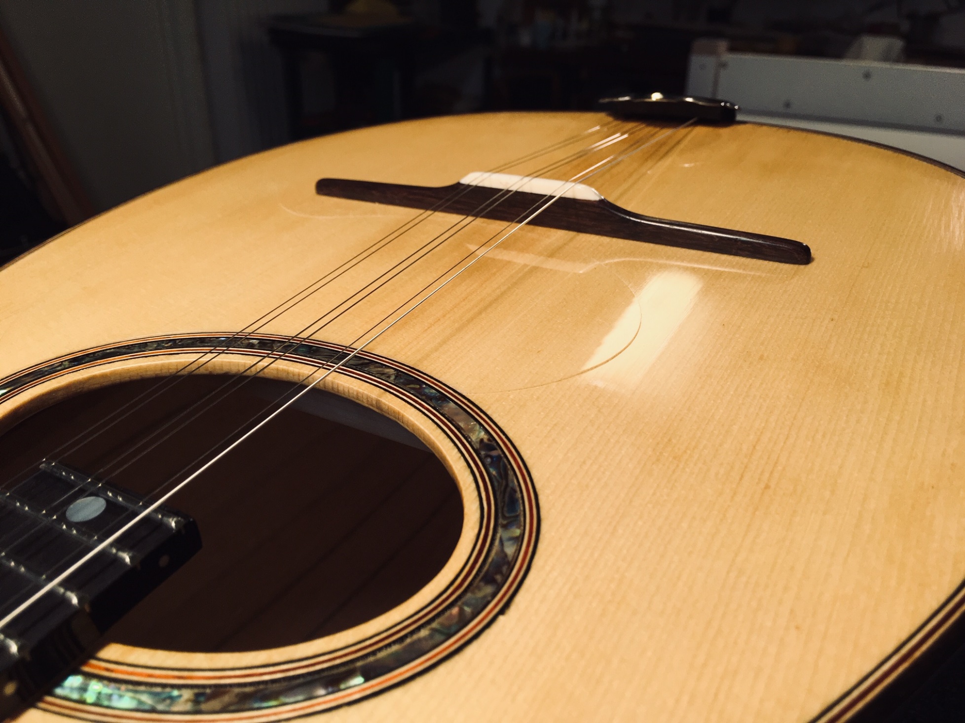

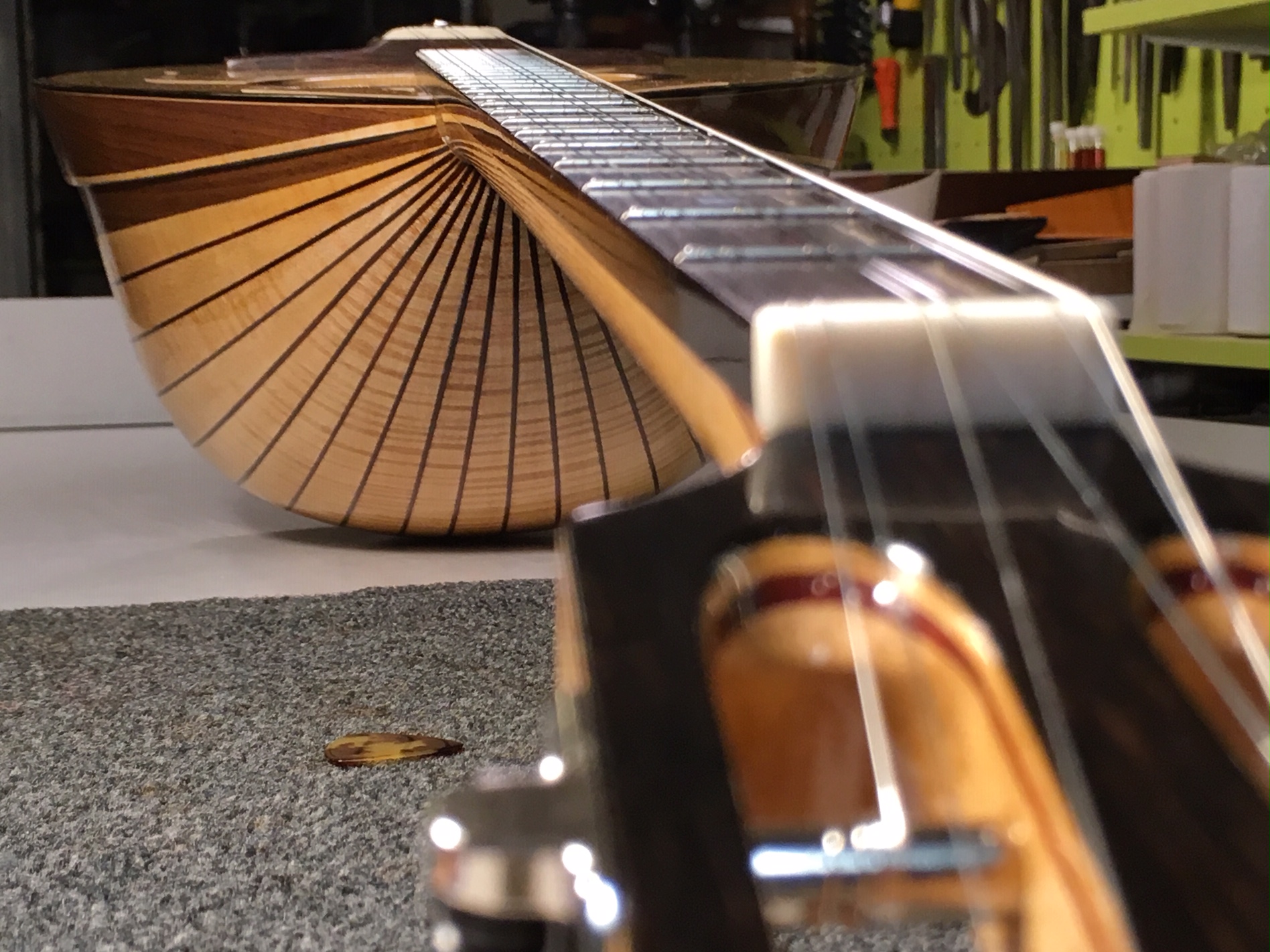

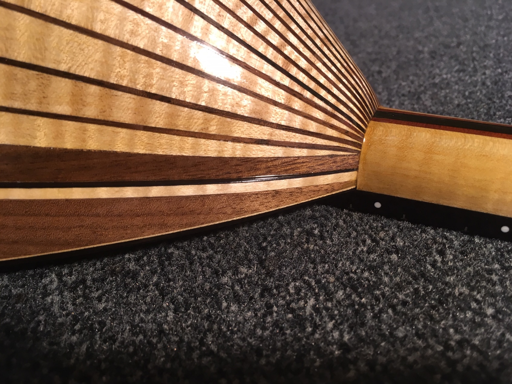

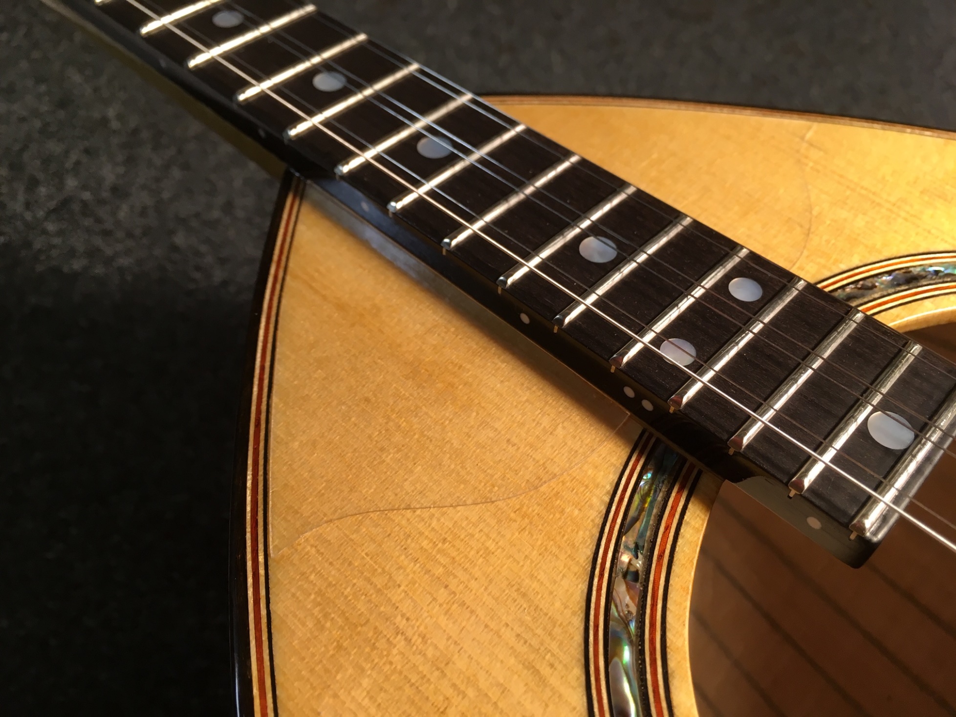

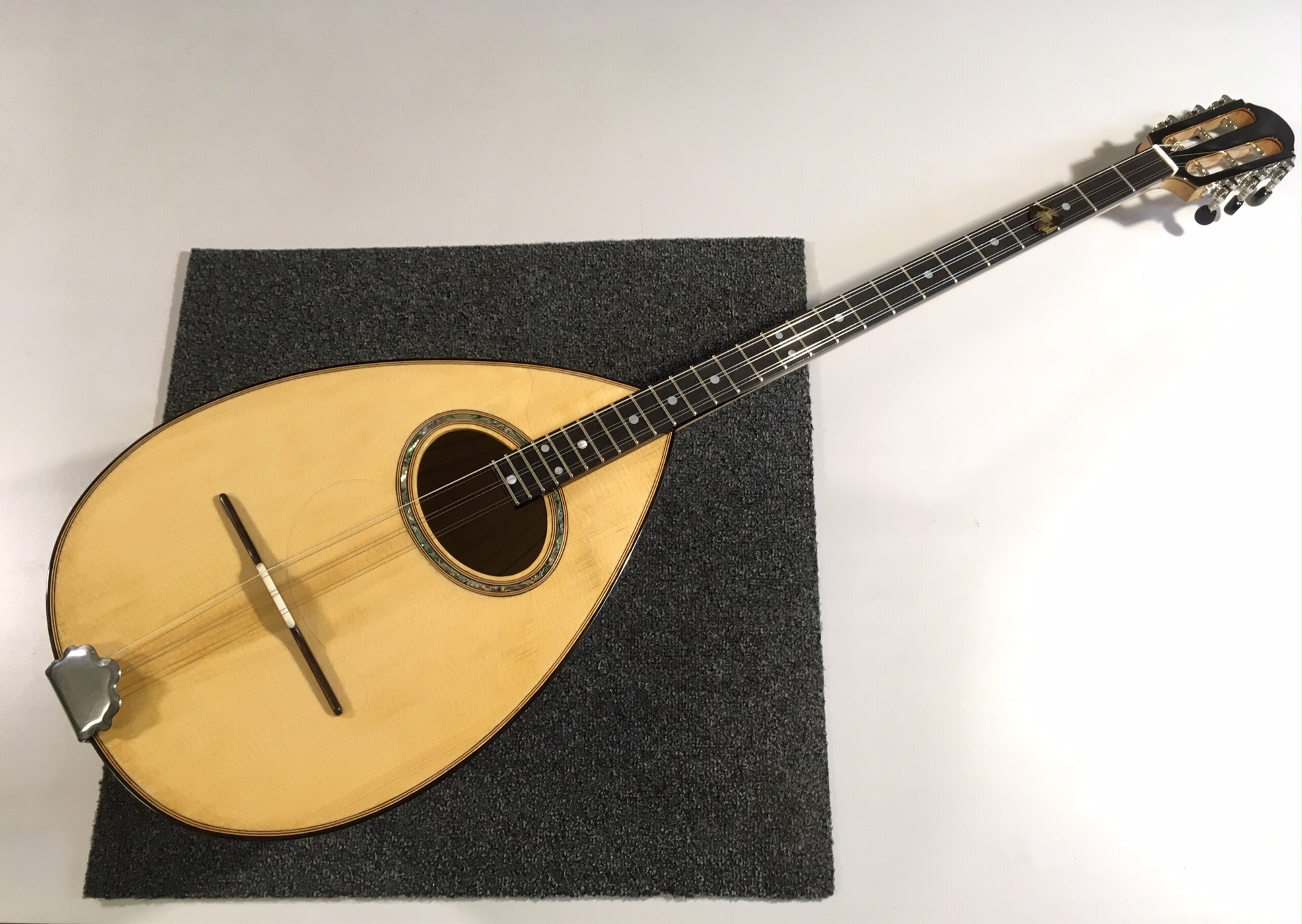

Επιτέλους τελείωσαν τα βερνίκια και τα πασπατέματα στο 2ο μπουζούκι. Το μάθημα που (ξανα)έμαθα είναι ότι η επίμονη προεργασία είναι το κλειδί για ένα καλό φινίρισμα.
Η "πεναριά" και τα δίδυμα προστατευτικά εκατέρωθεν της ταστιέρας είναι από διάφανο αυτοκόλλητο απ' αυτό που κάνουν το golpeador στις φλαμένκο κιθάρες. Διακρίνονται με δυσκολία. Πιστεύω ότι θα κάνουν με επιτυχία τη δουλειά που τους ανατέθηκε.
Χρωστάω ήχο, θα έρθει κι αυτός…

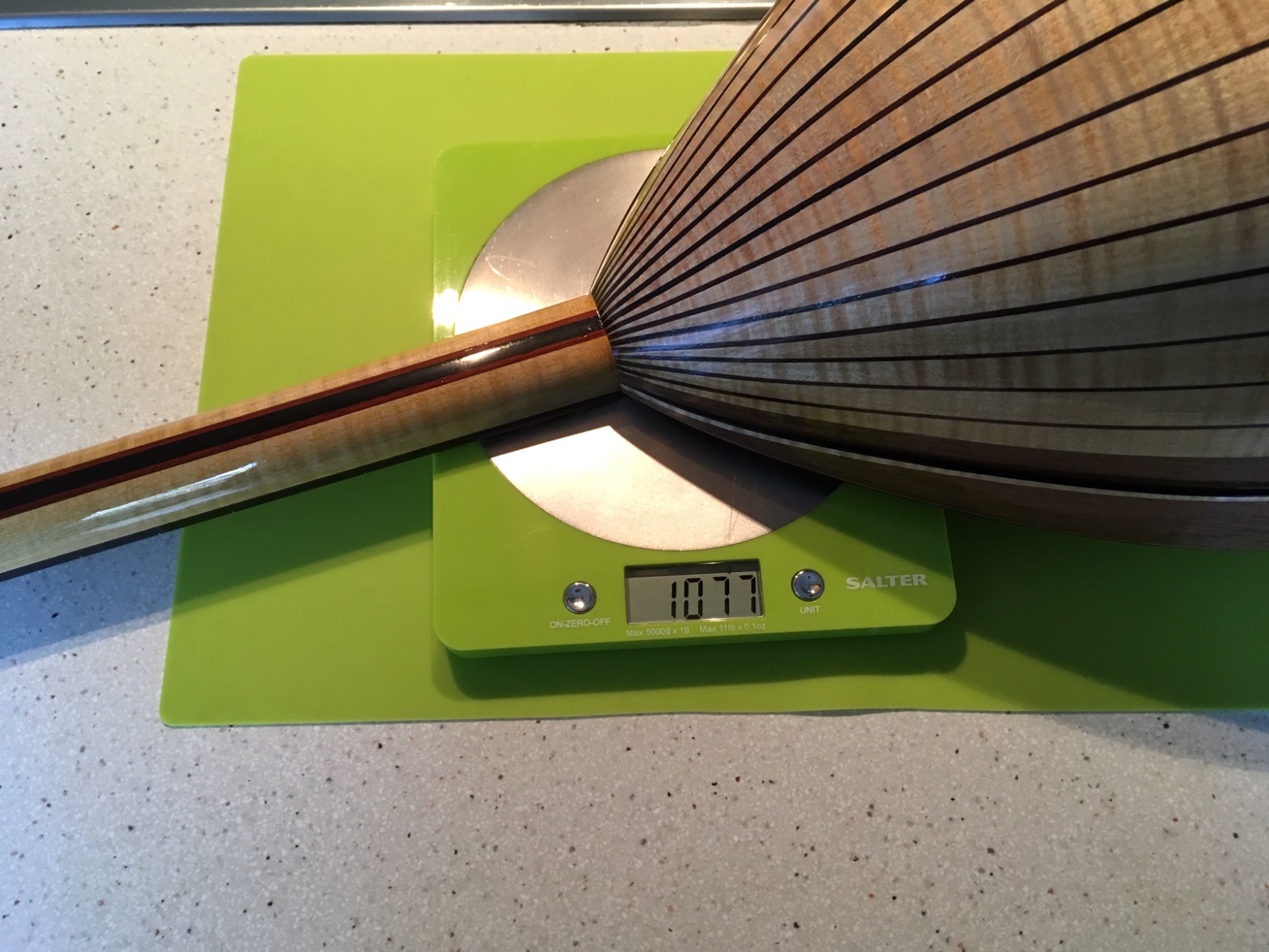

Στέργιο πραγματικά συγχαρητήρια για την κατασκευή σου. Άψογο φινίρισμα δείγμα πολύ προσεγμένης δουλειάς συνολικά...!!!! Με εντυπωσίασε το βάρος πραγματικά....!!!!
Περιμένουμε ήχο όλοι μας.  {celebrate002} {celebrate007}

Ουαου! Το φινίρισμα γομαλακα ή tru oil;

Πολύ ωραίο έγινε! Τα πλαϊνά της ταστιέρας όμως χρειάζονται όντως κάποια προστασία, ή απλά είθισται να διακοσμούνται στη λογική ότι προσφέρονται ως επιφάνεια που δεν επηρεάζει τον ήχο;

- songless_bird, η προεργασία (που χρωμάτισε και λίγο) έγινε με γομαλάκα περασμένη με πινέλο ζωγραφικής σε επανειλημμένες στρώσεις με ενδιάμεσο τρίψιμο. Το τελικό φινίρισμα έγινε με Tru-Oil, πάλι με πινέλο, σε 6-7 στρώσεις.
- Απόστολε, εγώ δεν παίζω μπουζούκι, απλώς κοροιδεύω, αλλά έχω δει μουσικούς να παίζουν σ' αυτή την περιοχή για να πετύχουν πιο "εκφραστικό" ήχο. Και ναι, πράγματι πιστεύω ότι τα πλαινά εκετέρωθεν της ταστιέρας χρειάζονται προστασία.

Απίστευτο φινίρισμα glossy με το tru oil. Είναι θέμα καλού τριψιματος προφανώς πριν τα λουτρά και κατά την διάρκεια. Πραγματικά ζηλεύω.
