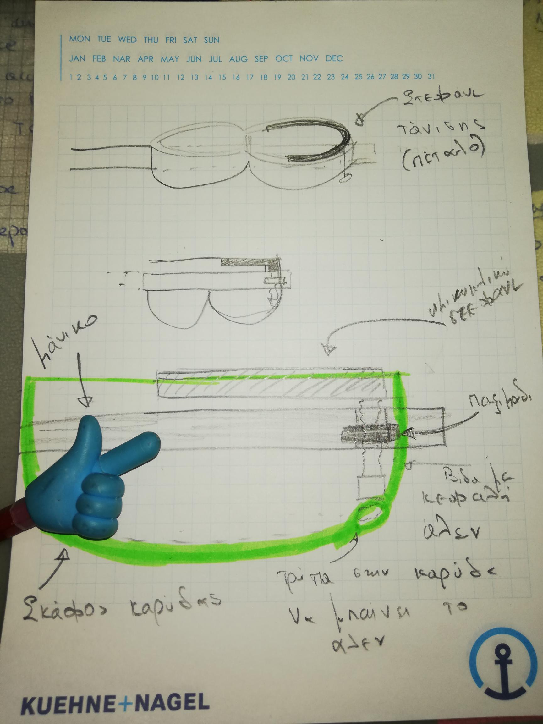

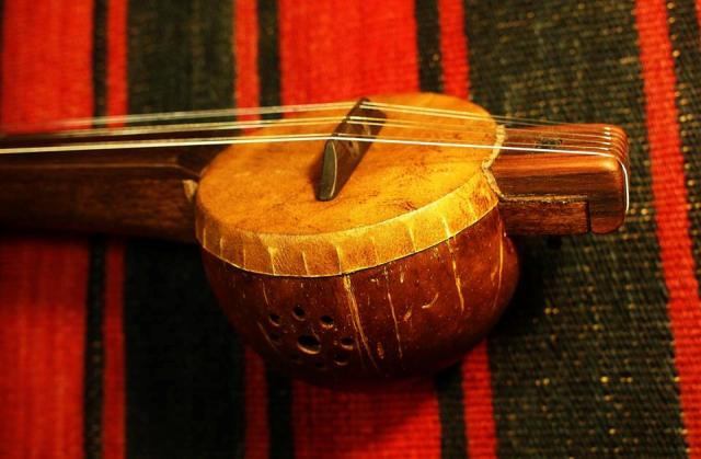

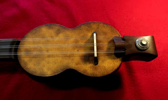

Εχω καιρο τωρα που το στριφογυρναω στο μυαλο μου, μετα απο κατι εικονες που ειδα του Καφετζοπουλου (ναι ναι παλι αυτος).
Ενα τζουρομπαγλαμα απο δυο ενωμενες καρυδες και δερμα για καπακι. Οι προβληματισμοι πολλοι και τα τεχνικα θεματα επισης.
Με κυριοτερο ενα...τι κανουμε με τις μεταβολες της τασης του δερματος με τον καιρο και την υγρασια;
Η λυσεις ειναι νομιζω δυο: Η πρωτη, η χρηση συνθετικου δερματος και η δευτερη η εφαρμογη ενος συστηματος που θα μεταβαλλει τη γωνια του μανικου, αναλογα με την ταση του δερματος.
Παρακατω παραθετω δυο φωτογραφιες με τα οργανα που με ενεπνευσαν αρχικα, καθως και ενα προχειρο σχημα που εφτιαξα που δειχνει τον τροπο που σκεφτομαι να χειριστω το θεμα της μεταβλητης κλισης του μανικου.
Καθε εμπειρια σας και συμβουλη ευπροσδεκτη.
(Φιλε Λαμπρο...νομιζω οτι η εμπειρια σου με τους ταμπουραδες με δοξαρι θα μπορεσει να βοηθησει)

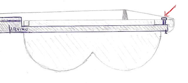

Εχω αρχισει να διαμορφωνω την αποψη οτι θα χρειαστω δυο ειδων ρυθμισεις.
Η πρωτη ειναι αυτη που ειπα και θα γινεται με τη βοηθεια μιας βιδας στην περιοχη του χορδοκρατη, που βιδωνοντας την θα σηκωνει λιγο το σκαφος σε σχεση με το μανικο, και ετσι θα σηκωνει και τις χορδες. Η βιδα ειναι σημειωμενη με κοκκινο βελος στο σχημα.
Το μανικο θα διατρεχει το σκαφος και θα βγαινει απο την αλλη πλευρα, χωρις να ειναι κολλημενο, το σκαφος δηλαδη θα μπορει να κινειται ελευθερα και θα καθεται στη θεση του μονο με τη δυναμη των χορδων.
Εχω σκεφτει και ενα συστηματακι κουρδισματος του καπακιου με ενα αποσπωμενο τσερκι και βιδουλες. Αυτη θα ειναι η δευτερη ρυθμιση.

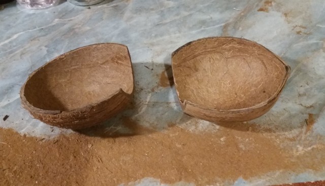

Πασχαλη ευχαριστω. Καπως ετσι το ειχα σκεφτει κι εγω...οποτε θα το προχωρησω.
Εγω εκοψα την καρυδα και την διαμορφωσα για κολλημα.

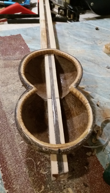

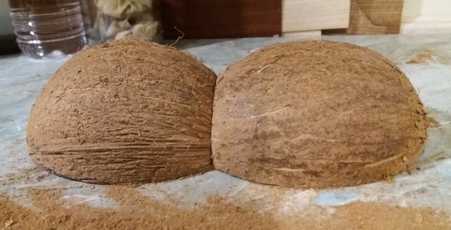

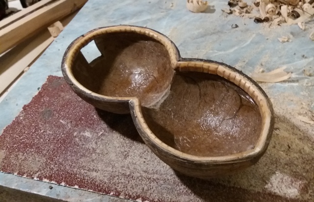

« Απάντηση #11 στις: Φεβρουαρίου 12, 2019, 10:47:05 πμ »
Καλημερα παιδια!!
Προχωρησα λιγο κι εγω. Κολλησα τις καρυδες, εφτιαξα ενα μανικο, φλαμουρι με κοντρα βεγκε και υαλονηματα και διαμορφωσα το κομματι που θα περασει μεσα απο το σκαφος.
Τωρα ειναι τα δυσκολα , με τις κλισεις και τις ρυθμισεις, αλλα δε βαριεσαι ...κατι εχω σκεφτει 8) 8) 8)

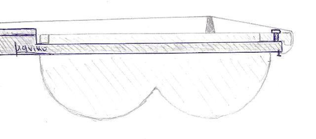

μπορείς να κάνεις μια κατασκευή σαν πέταλο μέσα στο σκάφος που να κινείται σε σχέση με το σκάφος. Ένα παξιμάδι μέσα στο μάνικο, και περνάει μια βίδα με άλεν που μπορεί και υψώνει το πέταλο σε σχέση με το χέιλος του σκάφους και έτσι τεντώνει το δέρμα ή το χαλαρώνει. Με τον τρόπο αυτό κουρδίζεις την μεβράνη. Το μάνικο μένει σταθερό δεν αλλάζεις την κλιση του αλλά βάζεις καβαλάρη σαν του μαντολίνου που ρυθμίζει το ύψος (mandolin adjustable bridge) αν και δεν νομίζω να απαιτηθούν τίποτα τρομερές αλλαγές στο ύψος του καβαλάρη. Δες και το πρόχειρο και κακοφτιαγμένο σχέδιο για να καταλαβεις την όλη ιδέα.
Νικηφορος
  • Μηνύματα: 400
Απ: Τζουρομπαγλαμας με δερματινο καπακι
« Απάντηση #14 στις: Φεβρουαρίου 12, 2019, 11:54:13 πμ »
Δημητρη, ευχαριστω για το σχολιο.
Βασικα ειχα σκεφτει να κανω ενα πληρες τσερκι, κατι σαν προσθετο κινητο κερφινγκ που να υψωνεται με 5-6 βιδουλες γυρω-γυρω, οπως στα κρουστα τυπου μπεντιρ κλπ.
Παρατησα την ιδεα γιατι λογω μικρων διαστασεων το τσερκι θα ηταν πολυ αδυνατο και φοβηθηκα οτι θα ανυψωνοταν μονο στα σημεια των βιδων και θα κατεληγε κυματιστο.
Αντιθετα με τη μεταβαλλομενη κλιση μανικου τα πραγματα ειναι πολυ πιο ευκολα. Επισης απο αυτο που μπορω να διακρινω και το αρχικο οργανο του Καφετζοπουλου που μου εδωσε την ιδεα καπως ετσι λειτουργει.
Ξεκιναμε με μια αρχικη κλιση και οταν λογω υγρασιας χαλαρωσει το δερμα και καθισει καπως ο καβαλαρης, σηκωνουμε λιγο το σκαφος και λυνουμε το προβλημα
