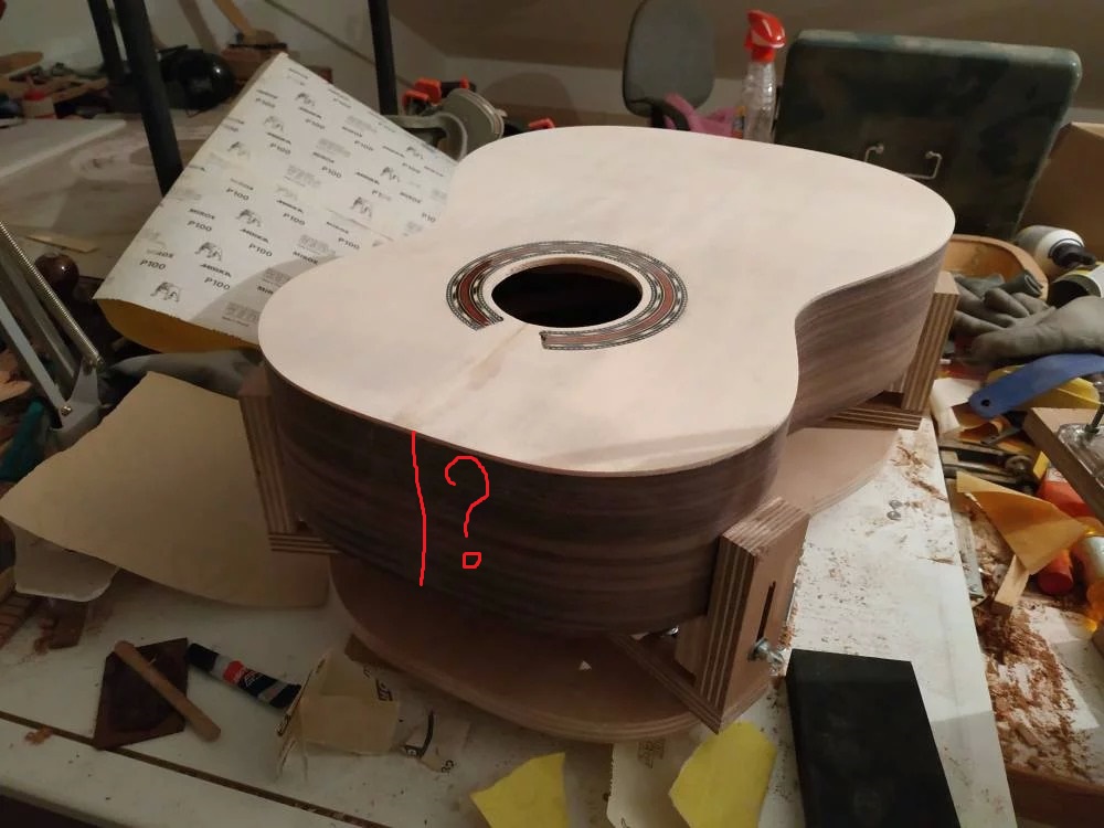

Έκλεισε σήμερα . Μπήκε και μια υπογραφή κάτω από το καπάκι . Τώρα αυτό που πάντα με προβλημάτιζε ήταν αν τρέξουν κόλλες μέσα τι κάνουμε μετά . Άντε στο βάθος δεν τις βλέπουν όλοι αλλά στον τάκο μπροστά στην πρώτη έβαζα με το ζόρι χέρι μέσα με γυαλοχαρτο να καθαρίσω τίποτα .

Σήμερα ξεγυρισα τα περισσεύματα από πλάτη καπάκι και έπεσε ένα μικρό τρίψιμο στα πλαϊνά και καπάκι να φύγουν κόλλες για να είμαστε έτοιμοι για τα φιλέτα .
Τελείωσε και το jig . Λεπτομέρειες μένουν όπως να χωνέψω μερικές βίδες μην μου χτυπήσουν την κιθάρα και δοκιμές σε ρεταλια .

9.4 μετά τα τριψιματα Στέλιο. 9 τα πλαϊνά  συν ότι μπήκε από τα καπάκια . Είχα σκοπό να  το κάνω πιο ψηλό αλλά από την πρώτη κιθάρα αντιμετώπισα λόγο ανεβασμενης ταστιέρας πρόβλημα με τις σκληρές θήκες . Μου πίεζαν το κόκκαλο του καβαλάρη και στην πρώτη είχε ξεκολλησει . Ο παλαιοδημοπουλος κάνει τα πλαϊνά 10cm και χρησιμοποιεί συγκεκριμένες θήκες γιατί είχε και αυτός πρόβλημα .

Σήμερα άνοιξα τα κανάλια για τα φιλέτα . Δοκιμή του jig με πολυ καλά αποτελέσματα. Μια αλλαγή που θα κάνω είναι να μπούνε χειρόβιδες για την ρύθμιση του ρουλεμάν . Μια ιδέα είναι η τροποποίηση να δέχεται τον οδηγο που είχε μαζί του router ώστε να περιορίσει τις πατέντες.
 Αν έχω χρόνο το ΣΚ θα μπούνε τα φιλέτα. Στην χειρότερη μονο τα purfilings.

Μόλις είμαι σίγουρος ότι δουλεύει σωστά θα ανεβάσω θέμα με εικόνες και σχέδια . Με δυσκόλεψε η ρύθμιση του ρουλεμάν γιατί ήθελε κατσαβίδι . Θα το λύσω και αυτό είτε με πατέντα είτε με τον οδηγό του τριμμερ.
