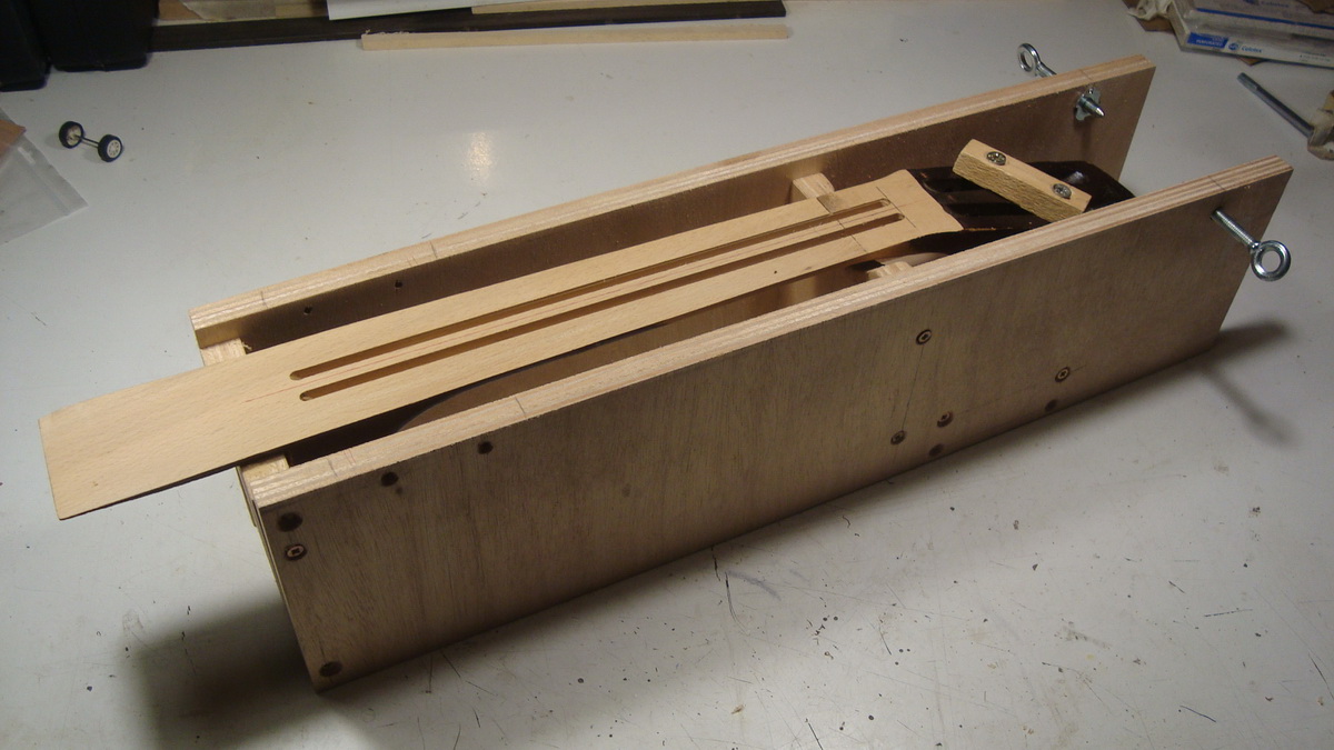

Θα ηθελα πολυ να βαλω carbon στο μπρατσο, αλλα αλλο 5€ για ενα κομματι παντουκ και αλλο 30€ για δυο βεργες carbon...
δεν χρειάζεται carbon βρε παιδιά, και μάλιστα δυο βέργες, 42-43 κιλάκια με τέτοιες διαστάσεις στο μπράτσο.. στο τρίχορδο έχουμε ~ 50 κιλά με το μισό μπράτσο
Απ: Κιθάρα 2 Kasha έλατο
« Απάντηση #78 στις: Μαρτίου 14, 2019, 12:01:06 μμ »
Παίρνει με τον καιρό Μάνο κλίση . Το έχω δει στην καλή μου κιθάρα και δεν έχει να κάνει με την τάση των χορδών μόνο. Μπορεί να πάρει ανάποδη κλίση από τα ταστα , υγρασία κλπ
Στην καλή μου το μπράτσο έχει φύγει λίγο μπροστά με αποτέλεσμα να ανέβει το action.
« Απάντηση #79 στις: Μαρτίου 14, 2019, 12:15:13 μμ »

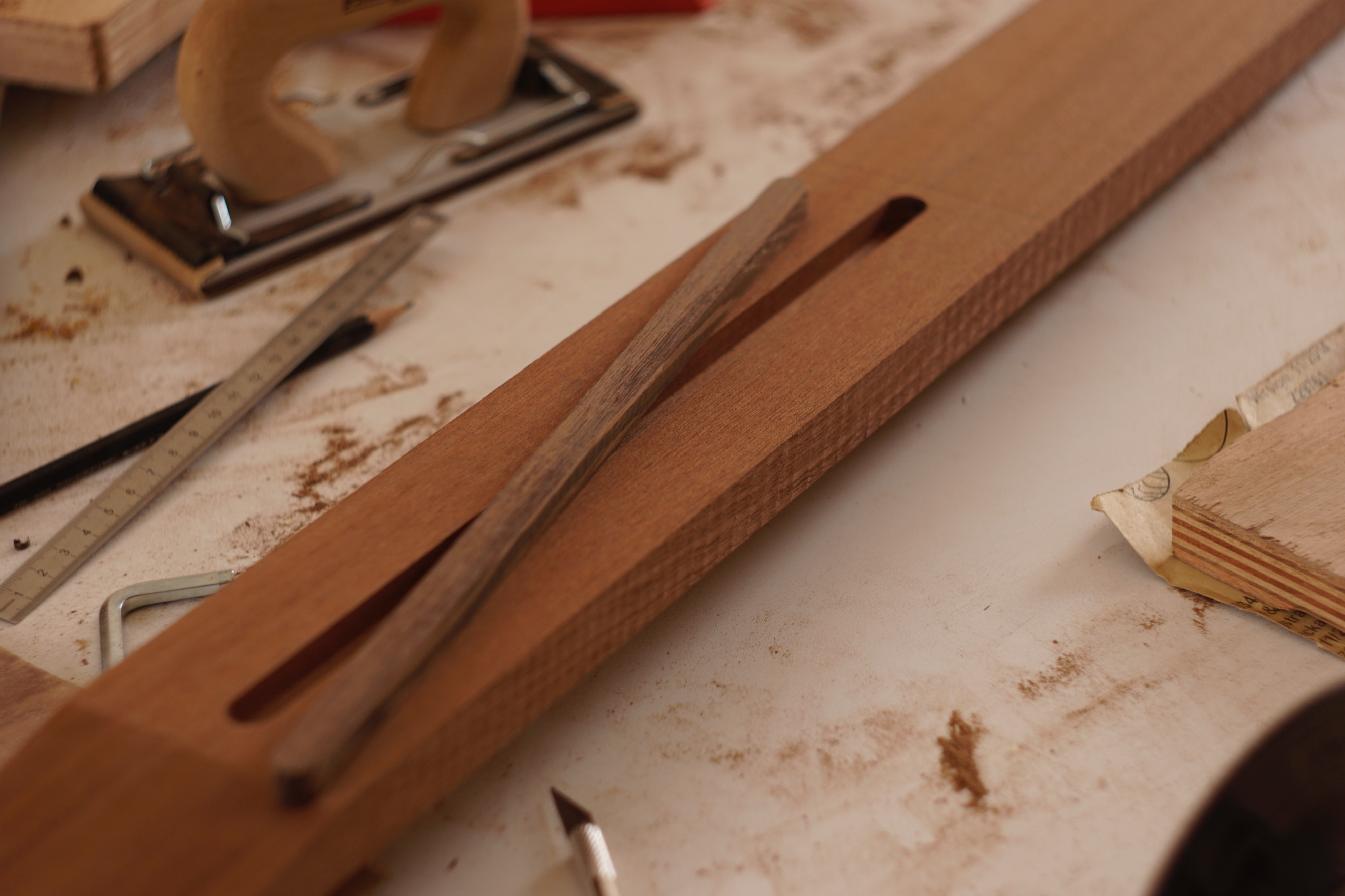

δεν λέω ότι δεν παίρνει κλίση, κι εγώ ακόμα και στους μπαγλαμάδες βάζω κόντρα, λέω ότι δυο κάρμπον μου φαίνονται υπερβολή.
Πιστεύω ότι μια κόντρα βένγκε αρκεί. Για μένα το βένγκε είναι με διαφορά το καλύτερο για κόντρες. Στα τρίχορδα επιδιώκω να βάζω δυο βένγκε με τριανταφυλλιά ανάμεσα και δεν κουνάει καθόλου. Έχω δοκιμάσει εκτός από αυτά (η τριανταφυλλιά είναι αυτή που μου κοψες αν θυμάσαι και την χρησιμοποιώ πολύ φειδωλά, βγήκε πολύ καλή) παλίσανδρο, έβενο, σφεντάμι, νιαγκόν σε διάφορους συνδυασμούς (μία ή τρεις κόντρες) και πιστεύω ότι το βένγκε είναι το πιο σταθερό. Αν το κάνεις και λίγο φαρδύ (> 5 χιλ.), δεν πιστεύω ότι θα "μασήσει" σε κλασική.
Αν δεν σου αρέσει η εικόνα της κόντρας πίσω (ως μάγος του ρούτερ που είσαι  ;D ) μπορείς να την βάλεις φτιάχοντας κανάλι από μπροστά (με λοξό οδηγό για διαφορετικό βάθος ένωση / μαξιλάρι) και να μην φαίνεται καθόλου πίσω, το κανάλι μπορεί να φτάσει 1-1,5 χιλ. από την πίσω επιφάνεια, να μην ξετρυπάει το μπράτσο και άρα να μην φαίνεται - έτσι κάνω τους σκαφτούς μπαγλαμάδες που είναι ολόσωμοι και δεν θέλω να φαίνεται η κόντρα.
Κι αν θες βέβαια βάζεις και δύο κόντρες, ε τότε πια δεν πιστεύω πραγματικά να κουνήσει.

Μάνο στην πρώτη ειχα βάλει wenge 1x1x30 από το 1 ως το 12 ταστο. Πρέπει να μου έχει μεινει κομμάτι.
Και έχω την εντύπωση ότι έχω δύο κόντρες σου που δεν μου βγήκαν καλές και ήθελα να τις διορθώσω πριν στις δώσω και κάπου ξεχάστηκαν ... Νομίζω είχαν σημάδια από τον δίσκο και δεν βγήκαν σωστά τα πάχη....

επιλογή είναι, όχι πρόταση. Συνήθως οι κόντρες διατρέχουν όλο το πάχος, αν κάποιος θεωρεί ότι είναι καλύτερα να φτάνει όσο πιο πίσω γίνεται μπορεί να το κάνει.
Εδώ είναι μια πολύ ενδιαφέρουσα συζήτηση στο Mike's Oud Forums
http://www.mikeouds.com/messageboard/viewthread.php?tid=13237#pid92119
και παρόλο που αφορά παραμόρφωση σε μπράτσο ουτιού, γίνεται με αναφορά σε κιθάρες (ακουστικές με truss rod μεν, σαν αρχή και γεωμετρία ισχύει γενικώς δε) και υπάρχει ένας υπολογισμός του (νοητού) άξονα εντός του υλικού (στην περίπτωσή μας το μπράτσο) που επηρεάζεται περισσότερο από τις διαμήκεις τάσεις. Δεν το έχω διαβάσει διεξοδικά για να πω περισσότερα, αλλά νομίζω ότι πραγματεύεται κάτι πολύ σχετικό με το "πόσο βαθειά" θα μπει η κόντρα.

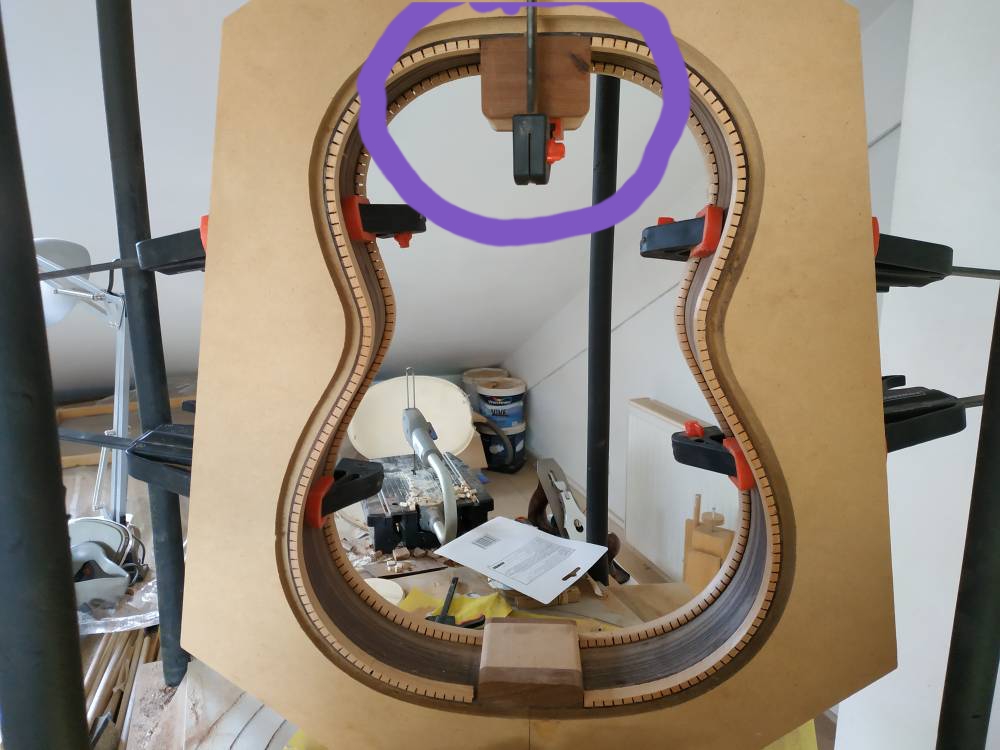

Songless το κυκλώμενο κομμάτι το διαστάσεις έχει?
7x5x9,5. Το kasha  λέει ότι θέλει να υπάρχει όγκος στον τάκο για μεγαλύτερο sustain . Στην προηγούμενη ήταν 6x5x9,5  από φλαμούρι.
Σίγουρα υπάρχει βάρος στην πρώτη αλλά νομίζω φταίει η επιλογή του μαονιου ( μάλλον σαπελι ) για όλο το μπράτσο. Ο ισπανικός Κέδρος μου φαίνεται αρκετά πιο ελαφρύς .

Στην πρώτη είχα βάλει κόντρα wenge εσωτερικά κάτω από την ταστιέρα.

Έτσι θέλω να βάλω κι εγώ.. στην πρώτη έβαλα εμφανή κόντρα βεγκε αλλά Δεν μου αρέσει.. προτιμώ το μπράτσο να φαίνεται όλο από κέδρο..
