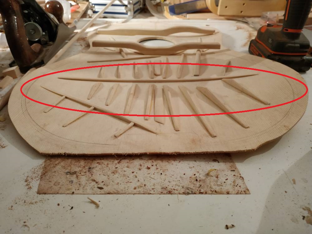

Έτσι έγινε Στέλιο. Γύρισε από την άλλη . Το μεσαίο καμάρι είναι λεπτό και δεν μπόρεσε να συγκρατήσει την αλλαγή . Θα το βρέξω και θα το αφήσω στην φόρμα . Η ζημιά πρέπει να έγινε τις μέρες που είχε κρύο και χιόνισε γιατί τότε είχα αφήσει στην άκρη το καπάκι για να κολλήσω την πλάτη.

Στέλιο μήπως να άλλαζα το καμάρι κιόλας; Φοβάμαι να το ξεκολλήσω , ίσως να το φάω με σκαρπελο και στο τέλος γυαλοχαρτο και να φτιάξω άλλο στην θέση του για σίγουρα . Μου κάνει εντύπωση που είχε την τάση να γυρίσει αντίθετα από την καμπύλη που του έδωσα. Είναι έντονο πιο πολύ στις άκρες .

Έχουμε και λέμε. Κόψιμο των εγκοπων για να είναι έτοιμα για κόλλημα πλάτη και καπάκι.
Όσο έκανα την δουλειά αυτή είχα βρέξει το καπάκι όπως μου είπε ο Στέλιος... Το αποτέλεσμα ήταν άμεσο και δυστυχώς αρκετά έντονο ώστε να με προβληματίσουν δύο πράγματα . Οι συνθήκες που επικρατούν στο εργαστήριο σοφίτα που έχει τέτοια επιρροή στα ξύλα ( στην πρώτη κιθάρα είχε ανοίξει η πλάτη τον χειμώνα) και το ποσό ευαίσθητο είναι το έλατο ως υλικό . Μαλακός ο Κέδρος αλλά είχε μια ελαστικότητα που το έλατο δεν την έχει . Δεν ξέρω πως να το περιγράψω . Το έλατο στις ίδιες πιέσεις σπάει ή σκίζεται . Το μόνο που παραδέχομαι στο έλατο είναι ότι οι ίνες του με λίγο νερό και ατμιση καλύπτουν άσχημα χτυπήματα . Στο κέδρο δεν μπορείς.

το καμαρι μην το ξεκολλησεις, αφου ειναι διαφορετικη η νοοτροπια του καμαριου σε σχεση με τις αλλες κοινες θνητες κιθαρες  ;D
το προβλημα ηταν προφανως η υγρασια, και η μη γρηγορη κολληση του (η να εμενε στο καλουπι με τα στικς), δεν φταει το καπακι (γνωμη μου).
εγω θα το αφηνα πρεσαρισμενο, και μολις ερχοταν η ωρα του θα εβαζα αυτο.
παντως φαινεται στην φωτο το επιμαχο σημειο τωρα οκ, εκτος αν ξεγελα η φωτογραφια

(τι παχος εκανες το καπακι;)

Καλημέρα Στέλιο. Μια χαρά είναι τώρα ναι . Απλώς με προβλημάτισε πόσο εύκολα και γρήγορα το επιρρεαζει η υγρασία . Σε άλλα σχέδια kasha δεν υπάρχει καν αυτό το καμάρι αλλά ένα bridge patch συνήθως από σκληρό ξύλο.
Στα 2.5 το έχω.
Θα πρότεινες να περάσω ένα χέρι γομαλακα μέσα την κιθάρα;

Στα 2.5 το έχω.
αν ητανε δικια μου θα κατεβαζα το περιμετρικο (οπωσδηποτε) στα 1.9-2
και θα περναγα ενα χερακι για την μη προσληψη υγρασιας.

Εδώ υπάρχει ένα μικρό θέμα. Το kasha απαιτεί η μπάσα πλευρά να είναι όλη λεπτότερη από τα καντίνια και όχι μόνο η περιφέρεια .
