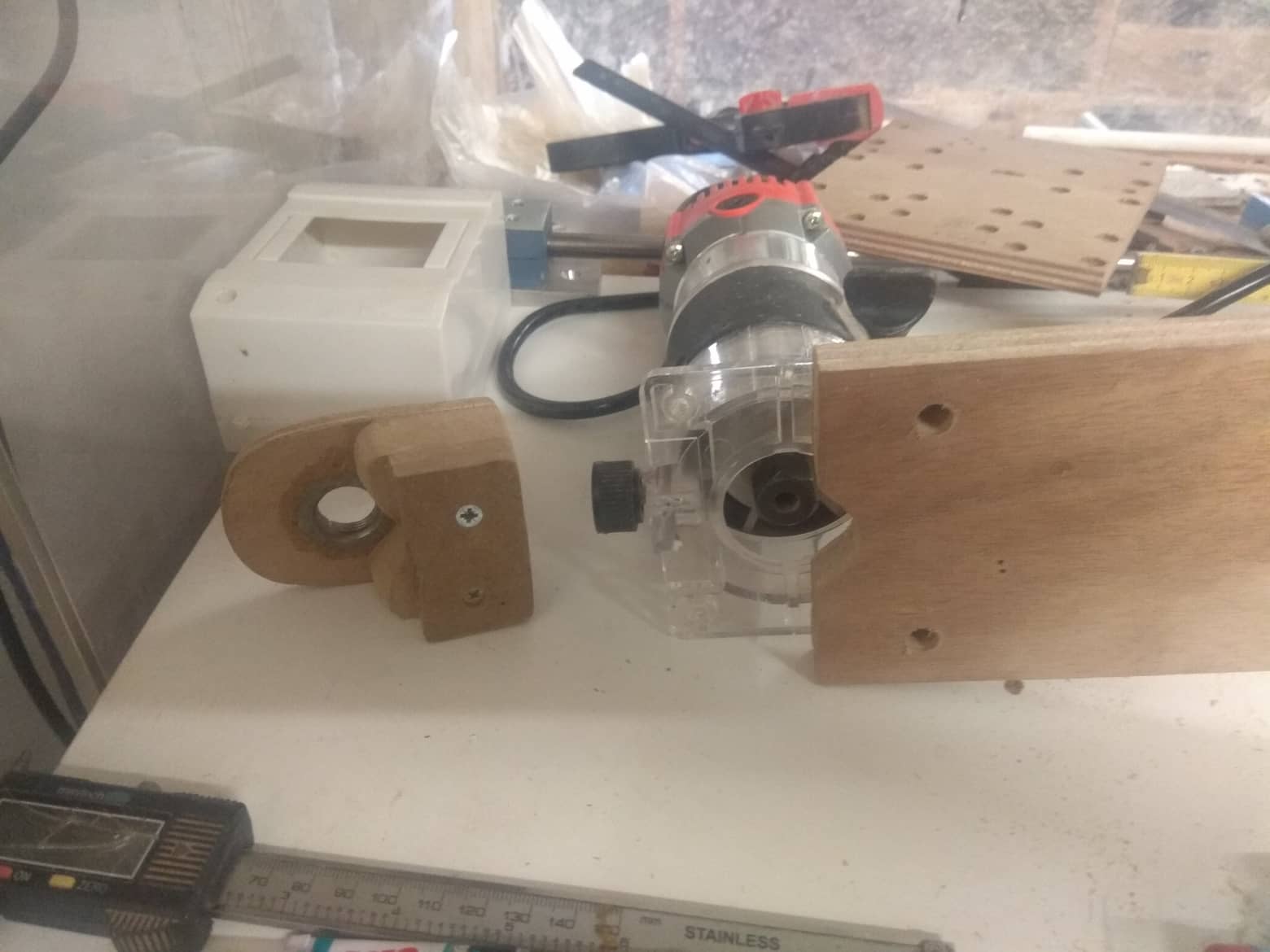

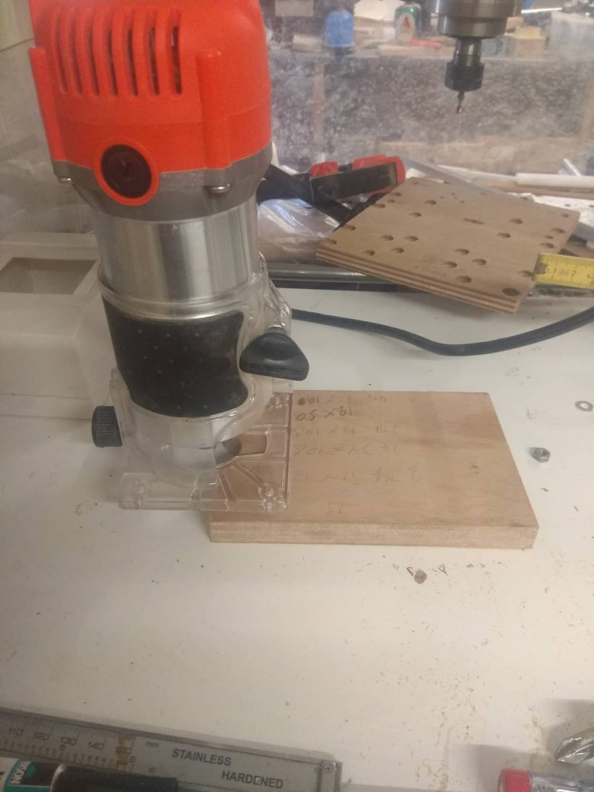

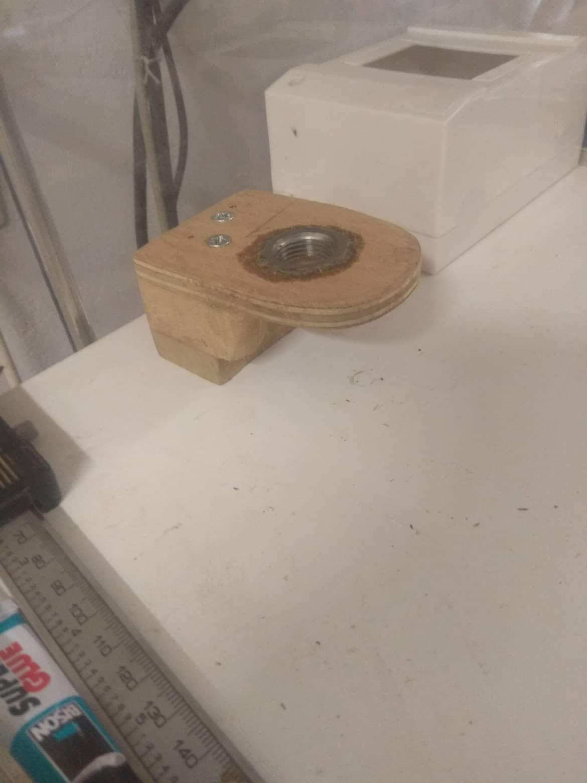

Αν μου επιτρεπεις, αυτη η δουλεια δεν γινεται ευκολα με τριψιμο.  Για μενα ο καλυτερος τροπος ειναι  με οποιοδηποτε ρουτερ βασης, με προσθηκη μιας πλακας για βαση (μεγαλυτερη η ιση των δεκα χιλιοστων)  που να παταει ομως μονο στο μισο πελμα, πισω απο τον αξονα του ρουτερ.
Το υπολοιπο φανταζομαι το καταλαβαινεις.
Μια προταση....

« Απάντηση #55 στις: Μαρτίου 05, 2019, 01:21:49 πμ »
Αν σου πω ότι δεν κατάλαβα πως θα πατάει το ρούτερ..
Το πιο πιθανό είναι να φάω τα χοντρά με την πλάνη και μετά γυαλοχαρτο. Ρούτερ σε αυτή τη φάση σε τόσο λεπτό ξύλο δεν βάζω . Αν πιάσει νερό το κοπτικό θα κλαίω 85€ και δουλειά.

Κατι τετοιο εννοω.   Το πρωτο ειναι μια βασουλα που ειχα κανει για ενα τυπου ντρεμελ, και το δευτερο μια απλη προσθηκη για ενα κουρευτικο.   Δεν νομιζω οτι εχεις να φοβηθεις κατι.  Δεν τα περνουμε ολα σβαρνα οταν δουλευουμε ρουτερ με το χερι,  σιγα σιγα και με πολλαπλα περασματα.  Το πατας πανω στο καλουπι σου, και εχεις ευκολα το ιδιο υψος σε πλαινα και τακους.
Βεβαια οπως βολευεται ο καθενας.

« Απάντηση #57 στις: Μαρτίου 05, 2019, 11:26:46 μμ »
Κατάλαβα . Μετά από σημερινή βόλτα από τον παλαιοδημοπουλο αναθεώρησα κάποια πράγματα για την κατασκευή και ίσως ο τρόπος που προτείνεις να βοηθήσει . Αλλά ποτέ δεν μου άρεσε να είναι το ρούτερ στον αέρα από την μια πλευρά . Πάντα κάτι πάει στραβά . Θα δω μήπως πάρω τα χοντρά με το πριόνι και στο τέλος γυαλοχαρτο .
