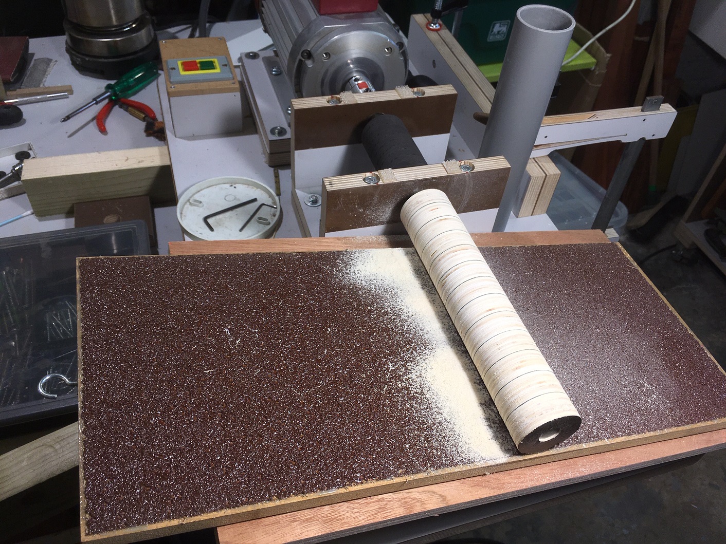

Πολυ καλη κατασκευη. Απλη και χωρις ιδιαιτερο κοστος. Εχω ενα μοτερ πλυντηριου που καθεται, αλλα δεν εχω αποφασισει αν θα το χρησιμοποιησω σε drum sander ή σε belt sander.
Το κοντρα πλακε με μελαμινη απο που το προμηθευτικες;

Φίλε songless_bird, το κόντρα πλακέ προέρχεται από ανακυκλωμένες τάβλες γραφείου 19mm που είχα την τύχη να βρεθώ μπροστά τους. Αλλά εκτιμώ ότι η δουλειά γίνεται και με λεπτό (28mm) πάγκο κουζίνας: https://www.leroymerlin.gr/gr/kouzina/pagoi-kouzinas/pagoi-kouzinas/pagkos-kouzinas-akritas-leuka-ori-a406zo-m130xv60xp28-cm-eniaio-hroma-62190870/
ή ακόμη και με HDF (high-density fiberboard) ή έστω με MDF (ας είναι στα 24-28mm) ή ακόμη και με «μπετοφόρμ» (πάνελ για ξυλότυπους)
Παιδιά σας ευχαριστώ για τα καλά σας λόγια. Ωστόσο, η χαρά μου θα είναι πολύ μεγαλύτερη αν αυτή η ανάρτηση χρησιμεύσει σε κάποιους για να φτιάξουν το μηχάνημα!
Για να συμπληρωθεί κάπως η εικόνα, ιδού δυο ανταγωνιστικά μοντέλα της αγοράς που όμως είναι μεγαλύτερα, βαρύτερα, πολύ πιθανόν πιο αξιόπιστα επειδή είναι βιομηχανικά και βέβαια βγαίνουν πολύ ακριβότερα:
Κοντά στο χιλιάρικο: http://www.jettools.com/us/en/p/10-20-plus-benchtop-sander/628900
Βόρεια απ’ το χιλιάρικο: https://www.supermaxtools.com/products/wood/16-32-drum-sander-71632/
Κυκλοφορούν και αγοραστά σχέδια για κάτι παρόμοιο: https://www.paoson.com/en/shop-woodworking-plans/65-belt-thickness-sander-plans.html
Απ’ ότι έχω δει να συμβαίνει σ’ αυτό το φόρουμ, είμαι βέβαιος ότι κάποιοι «το έχουν»! Ας το επιχειρήσουν και δεν θα το μετανιώσουν…

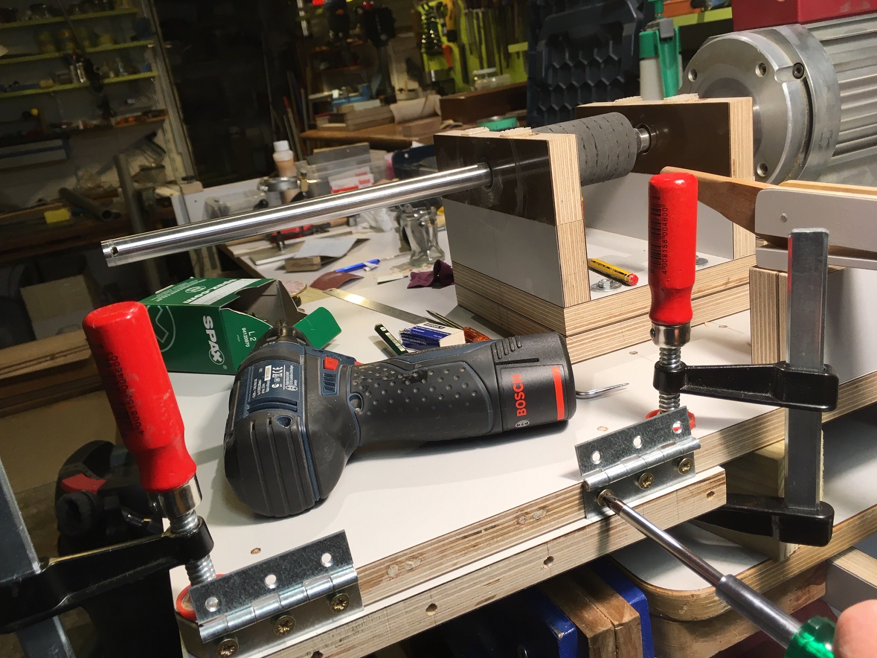

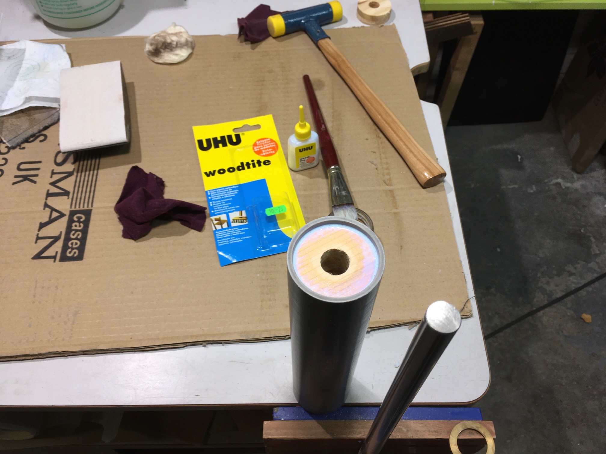

Drum sander service
Το μηχάνημα με εξυπηρέτησε πιστά για δυο χρόνια κι έτσι αποφάσισα να το ανταμείψω με διακοπές, σπα και αναζωογόνηση σε κλινική της Ελβετίας… Δηλαδή εν όψει της προοπτικής να κατεβεί το πάχος των καπακιών των οργάνων σε περιοχές κάτω από τα 2,5 χιλιοστά έπρεπε να αναβαθμιστεί η ακρίβεια και αξιοπιστία του μηχανήματος.

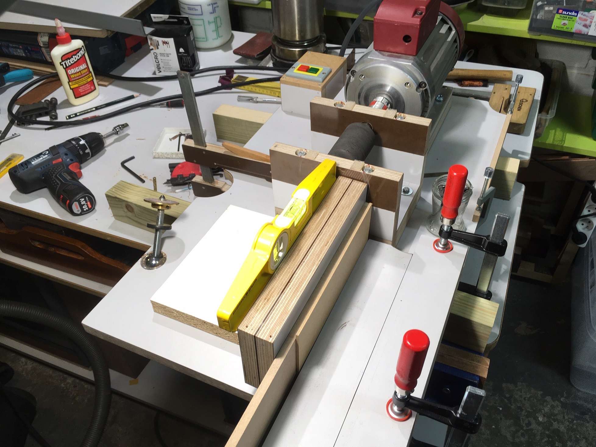

Αποσυναρμολογήθηκαν λοιπόν όλα τα βασικά κομμάτια και τοποθετήθηκαν πάλι, με ιδιαίτερη προσοχή στην ευθυγράμμιση γιατί η διάταξη direct drive δεν συγχωρεί.

« Απάντηση #20 στις: Ιανουαρίου 28, 2020, 03:52:47 μμ »
Αντικαταστάθηκε ο συνεχής μεντεσές πιάνου με δυο μεντεσέδες πιο σταθερούς.

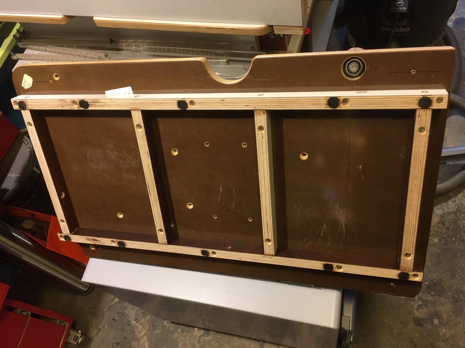

« Απάντηση #21 στις: Ιανουαρίου 28, 2020, 03:53:22 μμ »
Προστέθηκε μια «σχάρα» στην τάβλα της βάσης του μηχανήματος για βελτίωση της ακαμψίας της και κομματάκια από σαμπρέλα για ακόμα πιο αντι-κραδασμικό πάτημα.

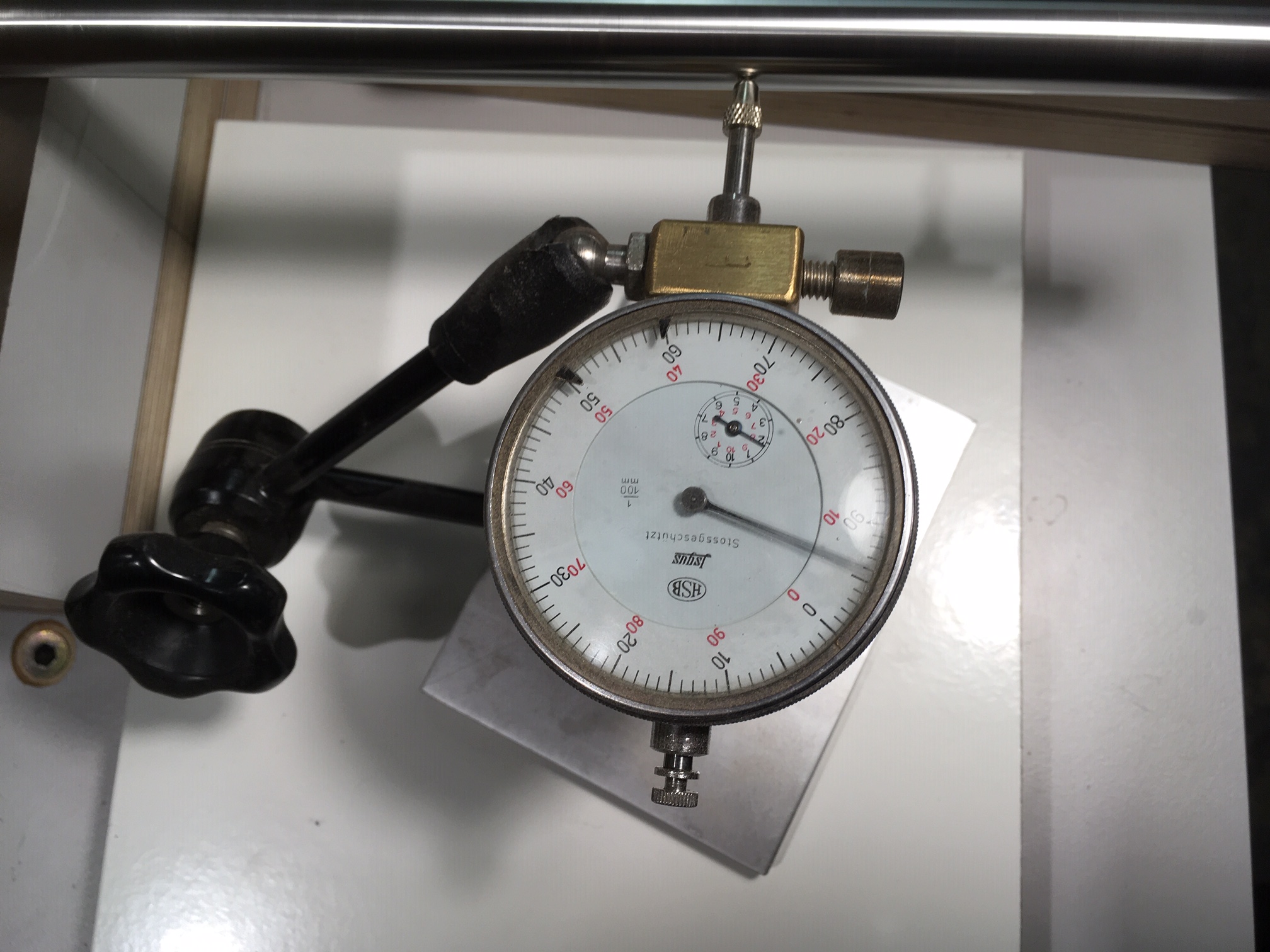

« Απάντηση #22 στις: Ιανουαρίου 28, 2020, 03:54:08 μμ »
Ένα τεστάρισμα με dial gauge indicator (πως το λένε αυτό το πράμα στα Ελληνικά;) έδειξε εκκεντρότητα στον άξονα μικρότερη από 3 εκατοστά του χιλιοστού. Μας αρέσει…

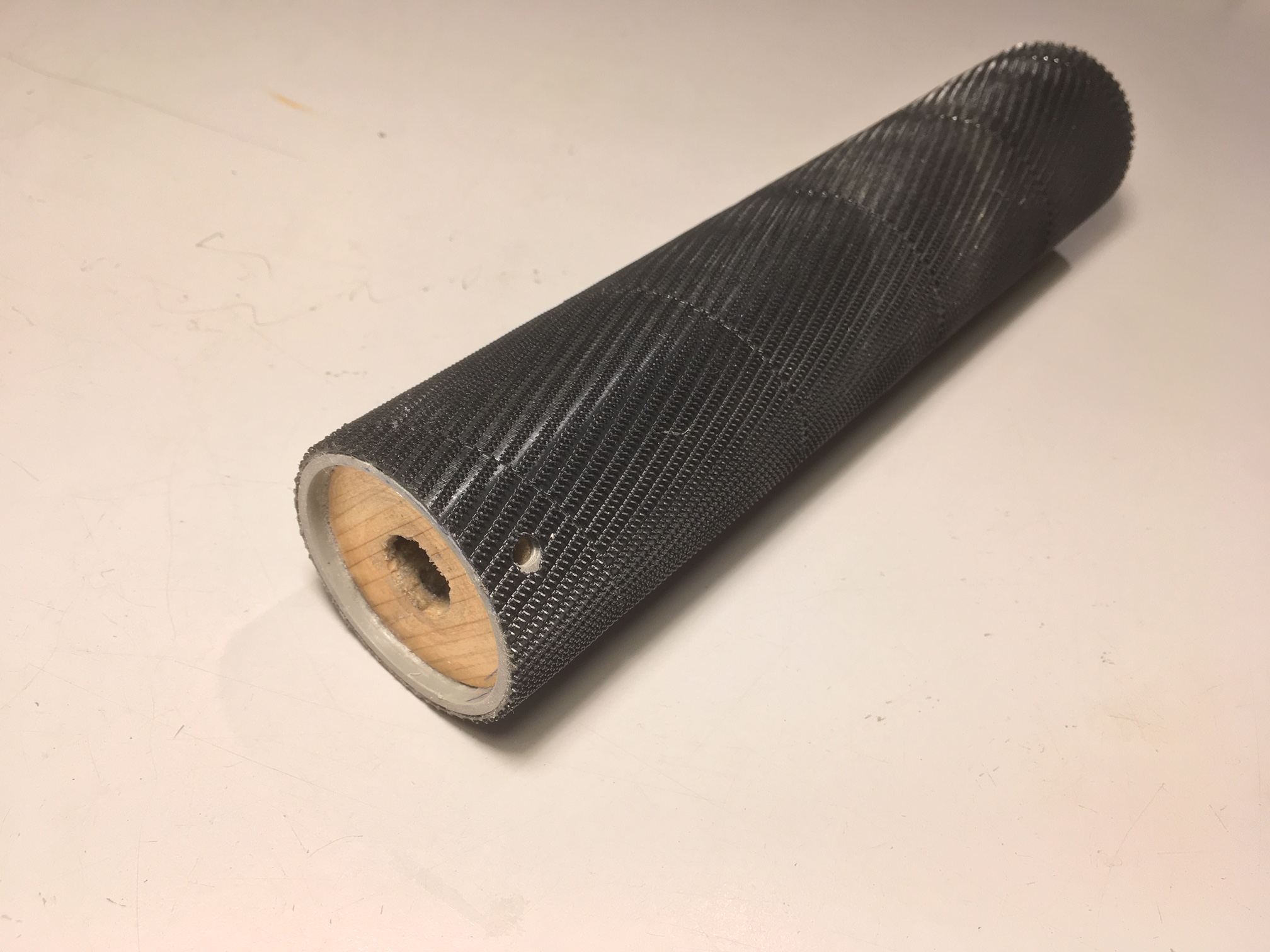

« Απάντηση #23 στις: Ιανουαρίου 28, 2020, 03:55:13 μμ »
Κατασκευάστηκε κι ένα καινούργιο ξύλινο τύμπανο που γυαλοχαρτίστηκε έτσι ώστε να φορέσει ένα χιτώνα από σωλήνα PVC 50 χιλιοστών βαρέως τύπου. Το τύμπανο αυτό ξυρίστηκε σε τόρνο (που βρέθηκε με δυσκολία) ώστε να καλιμπραριστεί όσο γίνεται καλύτερα. Στη συνέχεια κολλήθηκε καινούργιο Velcro (χριτς-χρατς).

« Απάντηση #24 στις: Ιανουαρίου 28, 2020, 03:55:52 μμ »
Η χρήση και η αξιοπιστία του πλέον βελτιώθηκαν αισθητά. Έτοιμο για νέες περιπέτειες…
Παραμένουν κάποια λίγα υπολείμματα κραδασμών και μια μικρούλα εκκεντρότητα αλλά όπως λέει ένας φίλος δε χρειάζεται να είμαστε πιο Καθολικοί από τον Πάπα!
ωρολογιακος γραφτης

« Απάντηση #27 στις: Απριλίου 05, 2020, 09:16:41 μμ »
Κ. Στέργιο καλησπέρα και συγχαρητήρια!βλέπω ότι η βάση όλου του εγχειρήματος είναι ξύλινη.. αν ήταν μεταλλική θα υπήρχε μεγαλύτερη σταθερότητα?Η θα ήταν υπερβολικό?
Απ: Drum sander: “Luthier’s friend”
« Απάντηση #28 στις: Απριλίου 06, 2020, 12:23:53 πμ »
Ευχαριστώ Γρηγόρη! Όπως βλέπεις πιο πάνω, χρειάστηκε να τοποθετηθεί μια "σχάρα" για να ενισχυθεί η βάση http://www.luthier.gr/index.php?topic=3664.msg71669#msg71669 Με όλα όσα έχει το μηχάνημα επάνω η βάση παρουσίαζε μια ελάχιστη παραμόρφωση αλλά αρκετη για να κόβει τη μαγιονέζα  ;D. Τώρα με την ενίσχυση δεν έχει πρόβλημα.
Πιστεύω ότι ναι μια μεταλλική βάση θα ήταν καλή λύση (ίσως αλουμίνιο?), να μη γίνει υπερβολική και στο τέλος αντιστρατεύεται την ιδέα του ελαφρού μηχανήματος που μπορείς να το βάλεις στο ράφι όταν δεν το χρησιμοποιείς. Αν πάλι η ιδέα της φορητότητας δεν σε πολυενδιαφέρει τότε κάνε σιδερένια ενίσχυση, γιατί όχι...

« Απάντηση #29 στις: Απριλίου 24, 2020, 07:27:30 μμ »
αυτό το "γυαλόχαρτο γάντζων και βρόχων" (έτσι το βρήκα στην Κίνα) ... που το βρίσκουμε ???
φαντάζομαι άν πάω σε μαγαζί και ζητήσω "γυαλόχαρτο γάντζων και βρόχων" θα μου πούν "καλώς τον μ.." :undecided2:
το αυτό ερώτημα και για  το αυτοκόλλητο Velcro ???
και σε τι κόκκο δουλεύεται για καπάκια 3μμ  :-[ :-[ :-[
