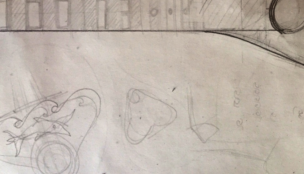

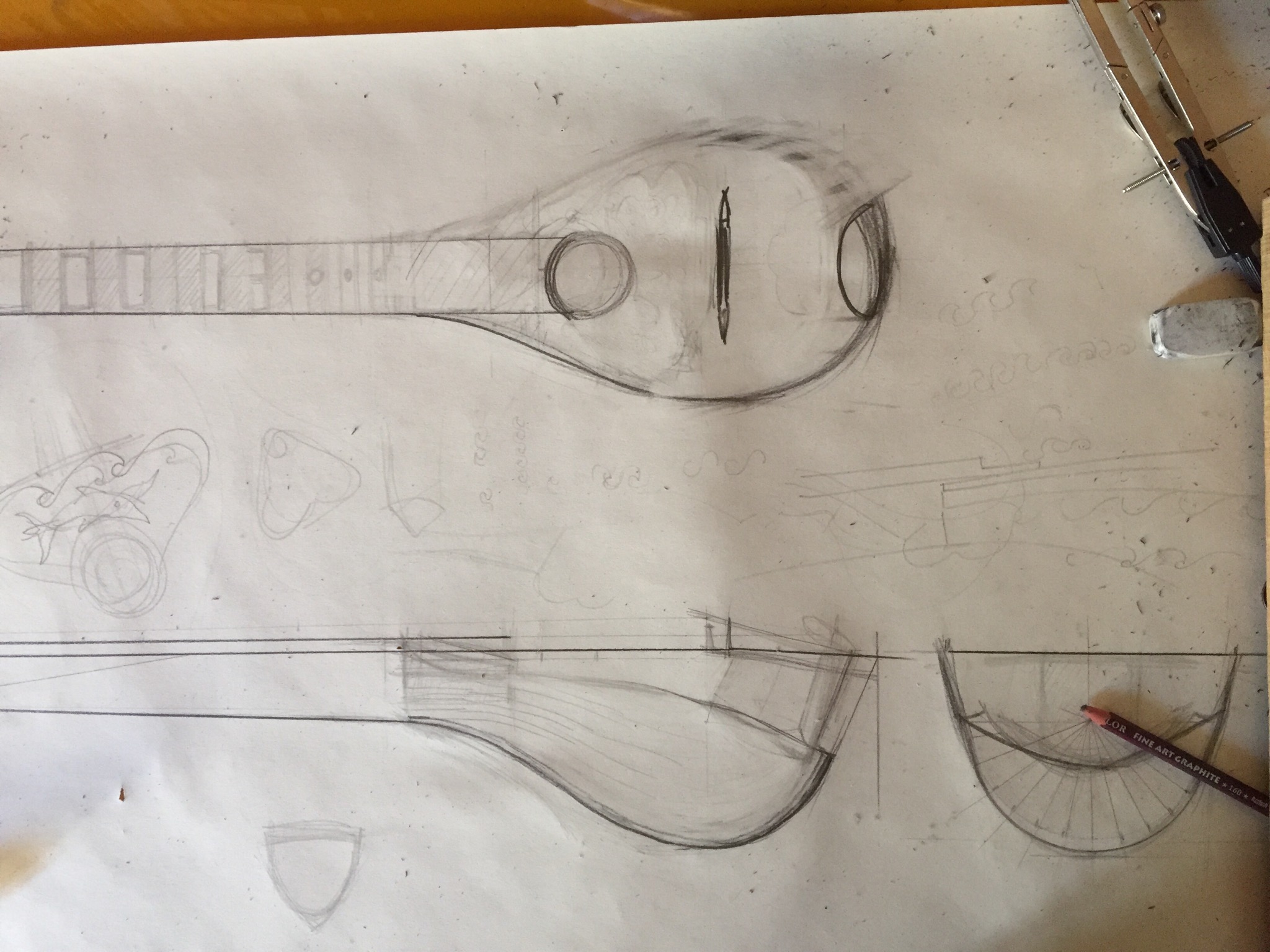

Καλημέρα σε όλους ! Με λένε Νίκο ζω στη Ελβετία και έχω αρχίσει εδώ κ 2 χρόνια  να το ψάχνω με την οργανοποιία ... ψάχνοντας στο Ίντερνετ έπεσα πάνω στο φόρουμ και από τότε δεν έχω ξεκολλήσει με το να σας διαβάζω! Παίζω κιθάρα κλασική και ηλεκτρική πολλά χρόνια  και φέτος το καλοκαίρι που επισκέφτηκα το Μοναστηράκι αγόρασα ένα μπαγλαμά, σκαυτος , πολυ τσαπατσουλικος και σε πολύ χαμηλή τιμή αλλά χρειαζόμουν ένα μέτρο συγκρίσεις για να αρχίσω από κάπου , αλλά και για να μάθω να παίζω σε τρίχορδο γιατί λατρεύω τα ρεμπέτικα και τα λαϊκά .. τα δάχτυλα μου έχουν γίνει σαν μπετό βέργες εδώ και 2 μήνες που παίζω ...  {music020} τέλος πάντων ... άρχισα με το σχέδιο για να βρω μια όμορφη φόρμα τύπου σταγόνα με ντουγες για το μπαγλαμά που θέλω να φτιάξω .. θα ήθελα να ρωτήσω αν το καπάκι στο μπαγλαμά πρέπει να έχει μια καμπυλότητα η μπορεί να είναι και επίπεδο ;
Έχω άπειρες απορίες αλλά αυτά για την ώρα
Ευχαριστω!

Νομίζω ότι ανάλογα με το πάχος , το μέγιστο πλάτος , ( + ... ) που θα έχει το καπάκι σ ένα μπαγλαμά ,
κρίνεις αν χρειάζεται ή όχι καμάρι .  Για μένα πάντως θέλει ένα καμάρι ( σε κάποιες περιπτώσεις ίσως και δυο )
Οπότε , ναι , μια μικρή καμπυλότητα χρειάζεται .
Μπαγλαμάς με όμορφη φόρμα τύπου σταγόνα με ντούγες, και για πρώτο όργανο - ξεκίνημα , είναι σίγουρα πολύ δύσκολο ...
Μου άρεσε το σκίτσο που έφτιαξες γιατί ήδη δείχνει κάποιες αισθητικές - σχεδιαστικές αναζητήσεις . Ομορφες και απαιτητικές !
Στην περίπτωση που δεν ξεκινήσεις με σκαφτό σκαφάκι, αλλά με ντούγες, θα πρέπει πρώτα να φτιάξεις καλούπι και να αρχίσεις με μια κεντρική ντούγα και μετα μια δεξιά και μια αριστερά από αυτή θα "χτίζεις" ώσπου να κλείσει.
Ο,τι κι αν αποφασίσεις , καλή επιτυχία !

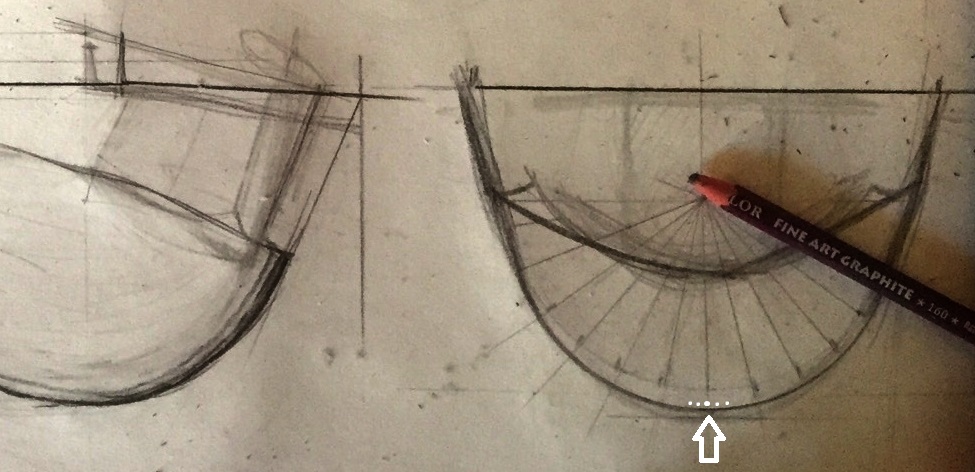

Καλημέρες σε όλους τους μερακλήδες του φόρουμ! Λοιπόν το πλάτος στο χαρτί είναι 11 cm σε κλίμακα 1:1
Βέβαια τα σχέδια μπορεί να αλλάξουν στην πορεία . Τώρα όμως έχω μια ακόμα απορεια : το καμάρι μαζί με το χηλος του σκάφους είναι αυτά που δίνουν κλείσει στο καπάκι ; Η θα πρέπει να θερμανθεί ώστε να έχει την κλισει από μόνο του ; Σίγουρα στα 11 cm του μπαγλαμά αυτά μπορεί να είναι αμελητέα αλλά γιατί όχι ;

καλώς ήρθες και από εμένα...το καμάρι είναι ικανό να σου δώσει την καμπυλότητα που θέλεις σε συνδυασμό με την κλίση στο χείλος του σκάφους...δε χρειάζεται να θερμάνεις το καπάκι....
