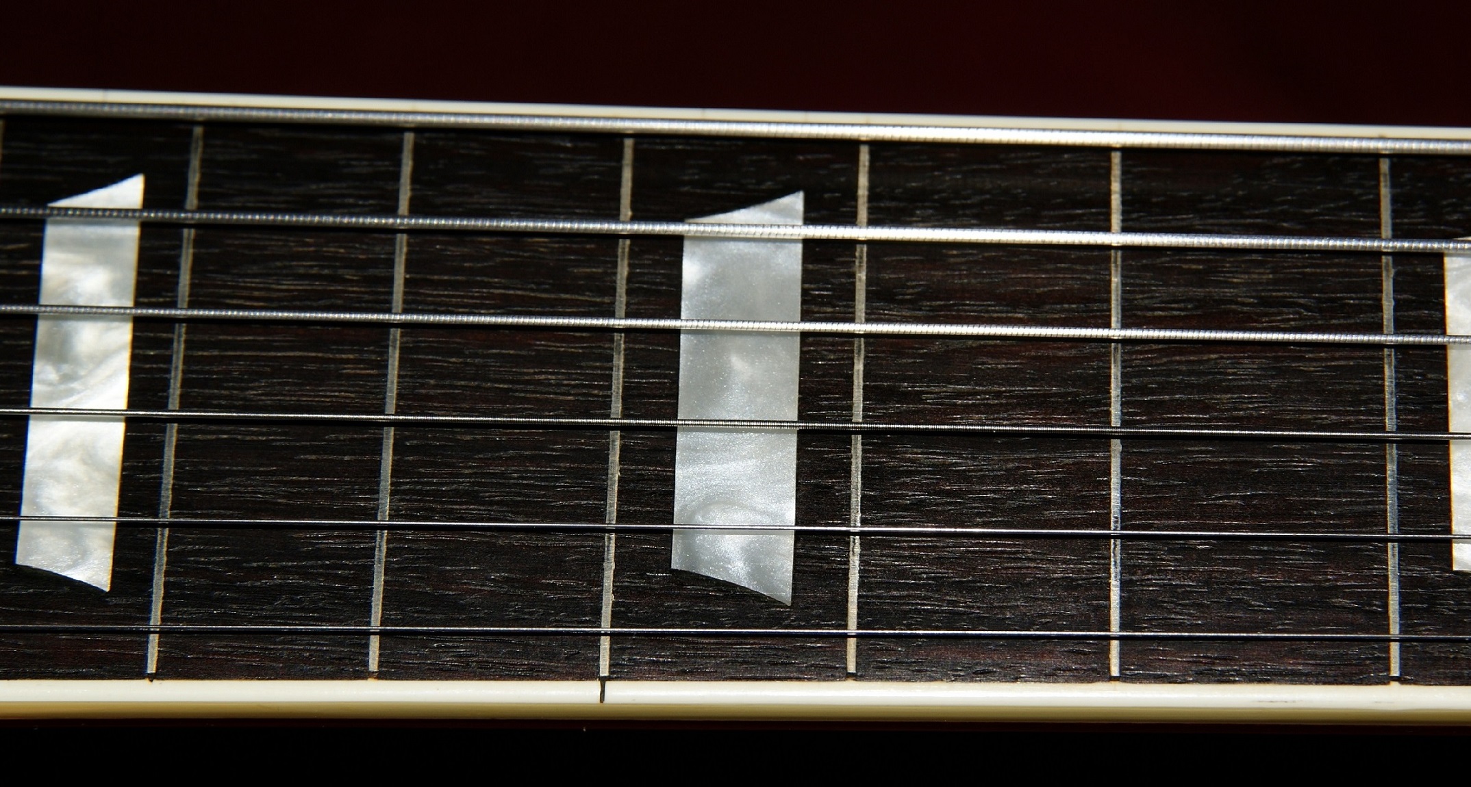

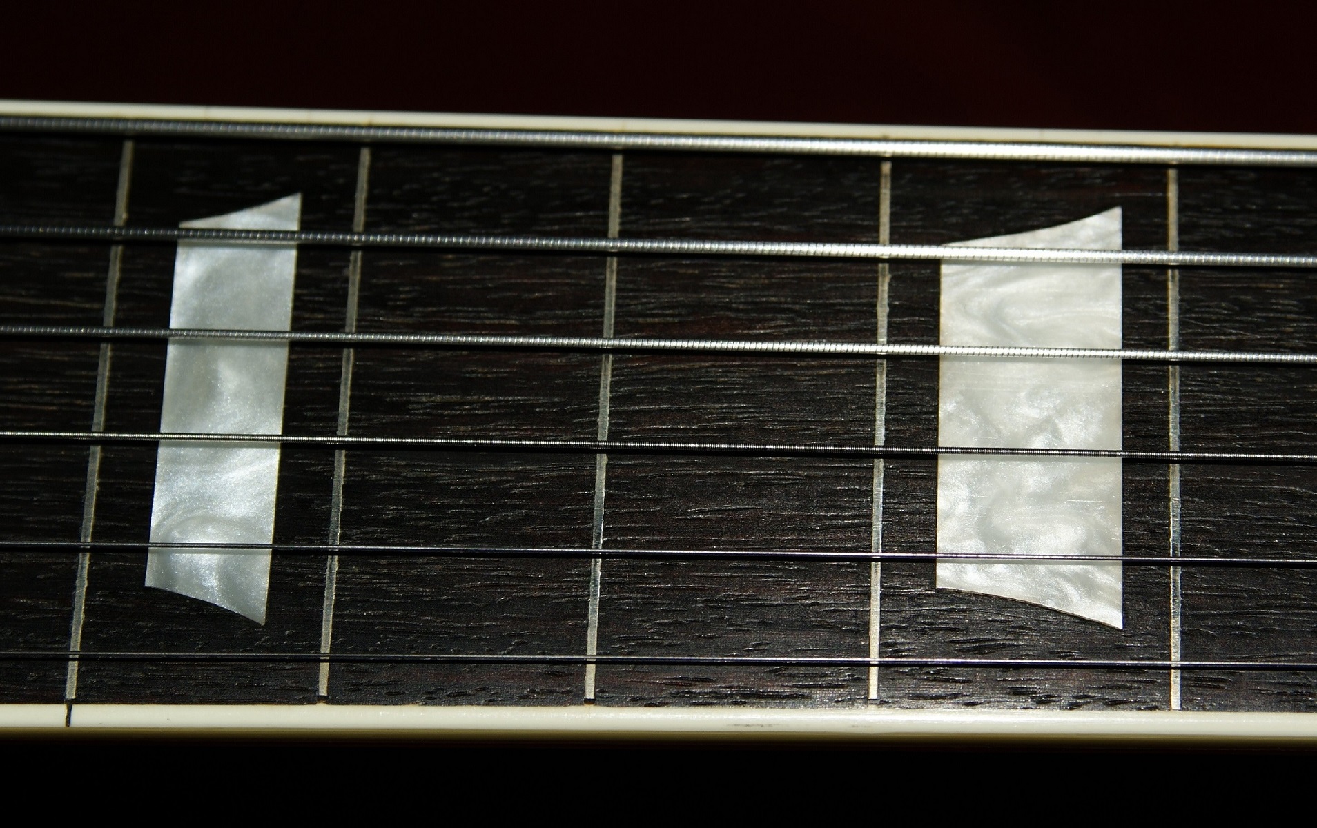

Γεια σας,
Έχω μια κιθάρα που όπως φαίνεται κάποιος προηγούμενος κάτοχος έκοψε τα τάστα (με πολύ καλά αποτελέσματα θα έλεγα) επίπεδα εντελώς με την ταστιέρα (φώτο) και αυτή την στιγμή η κιθάρα παίζει ως άταστη.
Εντελώς ερασιτέχνης όντας, θα ήθελα να ρωτήσω αν κάποιος μπορεί να μου δώσει μια συμβουλή πως θα μπορούσα (αν θα μπορούσα) να βγάλω τα παλιά κομένα τάστα για να τοποθετήσω καινούργια.
Μικροδουλειές είμαι σε θέση να κάνω, μπορώ 'κουτσά στραβά' να βάλω καινουργια τάστα στην κιθάρα αν και εφόσον καταφέρω να βγάλω τα παλιά.
Ευχαριστω
Χρήστος

Φίλε Χρῆστο καλησπέρα καί καλῶς ὅρισες!!!! ( νομίζω γράφεις γιά πρώτη φορά )
Ὅσον ἀφορᾶ τήν ταστιέρα τῆς κιθάρας , μέ μιά πρώτη ματιά κατάλαβα , ὅτι ὁ πρώην κάτοχός της , δέν ἔκοψε τά τάστα ἐνῶ πρίν εἶχαν αὐτά τοποθετηθεῖ ὅπως συνήθως ( δηλαδή μέ καμπύλη , νά ἐξέχουν ἀπ' τήν ταστιέρα ) , ἀλλά τά τοποθέτησε ἀπ' τήν ἀρχή ἐπίπεδα , ὥστε , κατά κάποιον τρόπο , νά διευκολύνεται καί ὁπτικά στό παίξιμο .
Ἐν πάσει περιπτώσει , ἄν θέλεις νά ἀφαιρέσης τά " τάστα " , καί ἐπειδή " ὑπάρχουν αὐτές οἱ πλαστικές βέργες ( δέν ξέρω πῶς λέγονται ) κατά μῆκος τῆς ταστιέρας καί στίς δύο πλευρές της , θά πρέπει μ' ἕνα λεπτό , μυτερό ἐργαλεῖο , ἄς ποῦμε ἕνα σουβλί , νά μπήξεις τήν μύτη του στήν ἄκρη τοῦ τάστου , καί βάζοντας πάνω στό ἄσπρο πλαστικό ἕνα λεπτό ξυλάκι σάν ὑπομόχλιο , ν' ἀνασηκώσης τό σουβλί  παρασύρωντας τό σιδεράκι τοῦ τάστου , δημιουργῶντας ἕνα μοχλό δηλαδή . Τό ἴδιο θά ἐπαναλάβης σ' ὅλα τά τάστα .
Ἐπειδή ὅμως τό ξύλο τῆς ταστιέρας εἶναι μᾶλλον ἔβενος , πού εἶναι σκληρό ἀλλά λίγο σαθρό ξύλο , θά παρασυρθοῦν καί μικρά κομματάκια ξύλου , πού βέβαια δέν θά μπαίνουν ἕνα - ἕνα στή θέση τους . Θά πρέπει νά ἔχης ἕτοιμα τά νέα τάστα , ἀριθμημένα καί στή σειρά τους ἀνάλογα μέ τό μέγεθος τοῦ καθενός , νά φτιάξης ἕνα στόκο ἀπό σκόνη ἐβένου ( θά τρίψης ξύλου ἐβένου μέ λίμα καί θά τό ἀναμείξης μέ ξυλόκολλα ) , θά στοκάρης τίς ἐγκοπές τῶν τάστων , ἀφοῦ στεγνώση ( τήν ἄλλη μέρα ) θά τρίψης καί θά δημιουργήσης νέες ἐγκοπές μέ λεπτό τροχό πού ἐφαρμόζεται σέ ταχυτροχό ( dremel ) .
Γιά νά μήν παρασυρθοῦν τά μικρά κομματάκια πού σοῦ ἔγραψα προηγουμένως , θά μποροῦσες ἴσως ( ἰδέα!!! ) νά κρατάη κάποιος ( βοηθός σου ) δύο κομματάκια σκληροῦ ξύλου σφιχτά καί σταθερά ἀπ' τίς δύο μεριές τοῦ τάστου πού θά βγάζης , τσίμα τσίμα μέ τό σιδεράκι , ὥστε νά μήν ἐπιτραπῆ στά σημεῖα τοῦ ξύλου πού εἶναι στίς δύο μεριές τοῦ σιδερακίου νά παρασυρθοῦν ἀπ' αὐτό , καί νά μήν ἔχης στοκαρίσματα, ἀλλά νά τοποθετήσης τά νέα τάστα ἀπ' εὐθείας .
Εἶναι λεπτοδουλέιά καί θέλει ὑπομονή . Ἀλλά ἄς ποῦν καί οἱ πιό ἔμπειροι τή γνώμη τους .
Καλή ἐπιτυχία!!!

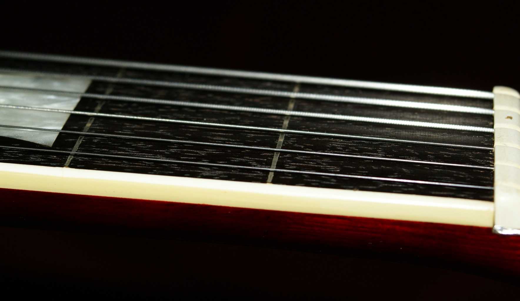

καλημέρα. Και μένα μου φαίνεται δύσκολη δουλειά, και εξαρτάται από το τι είδους τάστο έχει.
Αν ήταν δική μου, θα ήμουν προετοιμασμένος για αλλαγή ταστιέρας, ίσως τελικά είναι πιο εύκολο.
Δεν είμαι σίγουρος ότι τα τάστα έχουν μπει έτσι "λειψά" χωρίς κορώνα, μπορεί κάλλιστα να είναι τάστα που έχουν τριφτεί. Θα ήταν πολύ πιο εύκολο και ασφαλές στην τοποθέτηση.
Συνήθως οι "Αμερικάνικου τύπου" ακουστικές (αν κρίνω από το σχέδιο των "τσαμπουκάδων", το binding που καλύπτει το πλαϊνό του τάστου, το καμπυλωμένο κόκκαλο του καβαλάρη κτλ.) έχουν τάστα με "δόντι".
Υπόθεση 1) : αν τα συγκεκριμένα τάστα είχαν δόντι και έχουν τριφτεί, τότε θα έπρεπε να βλέπουμε κάποια ίχνη από τα δόντια.
Υπόθεση 2) : αν είναι σκέτες λάμες τότε μάλλον είναι ίσιες, χωρίς "δόντι" - δε νομίζω να κάθισε κανείς να τρίψει την κορώνα σε τάστο (και μάλιστα με δόντι) πριν την εφαρμογή.
Οπότε  κατά τη γνώμη μου είναι μάλλον πιο πιθανό οι λάμες που βλέπουμε (είτε είναι σκέτες λάμες εξαρχής είτε τάστα τριμμένα) να είναι  "καθαρές", χωρίς "δόντια".
Συνήθως αυτές οι κιθάρες έχουν και βέργα στο μανίκι. Αυτή έχει ? αν ναι, χαλάρωσε τις χορδές εντελώς, βγάλτες από τη μέση και σφίξε τη βέργα όσο σε παίρνει (δεξιά). Αυτό θα "γυρίσει" το μπράτσο προς τα πίσω και θα χαλαρώσει κάπως τα τάστα - δεν θα πιέζονται τόσο πολύ από το ξύλο της ταστιέρας στα πλαϊνά τους.
Ίσως ετσι μπορέσεις να χώσεις κανένα σουβλί για να κάνεις την αρχή.
Επίσης μπορείς να δοκιμάσεις να βγάλεις το binding από τη μία πλευρά για να "σου δώσει χέρι". Αφού δεν έχει εγκοπές από τα τάστα, θα ξαναμπεί πιο εύκολα (αν είχε εγκοπές δεν ξαναμπαίνει).
Πάντως θα είναι δύσκολο να σώσεις και το ίδιο το ξύλο χωρίς αμυχές - και το binding. Αν αλλάξεις τάστα, σκεφτόσουν να κρατήσεις το ίδιο binding - ή να κάνεις ίδιου τύπου (όπου τα τάστα ξυρίζονται στις άκρες για να μην ξετρυπάνε τα πλαϊνά τους το binding )?

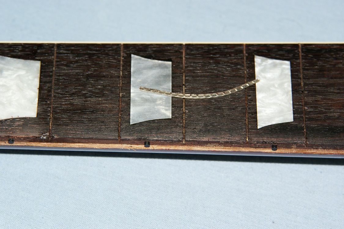

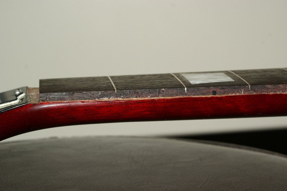

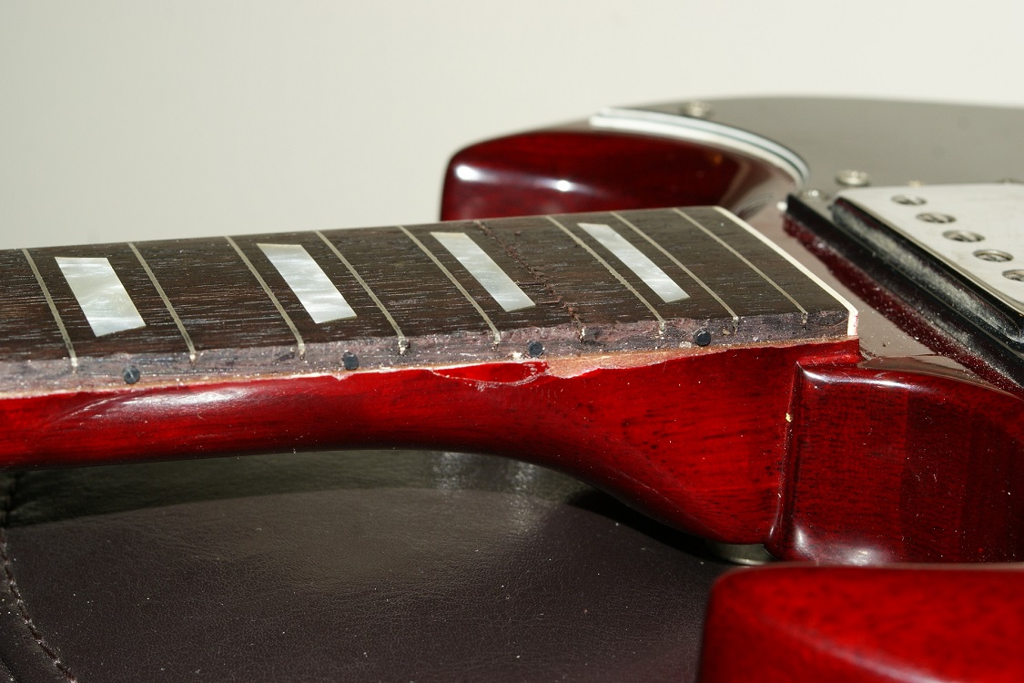

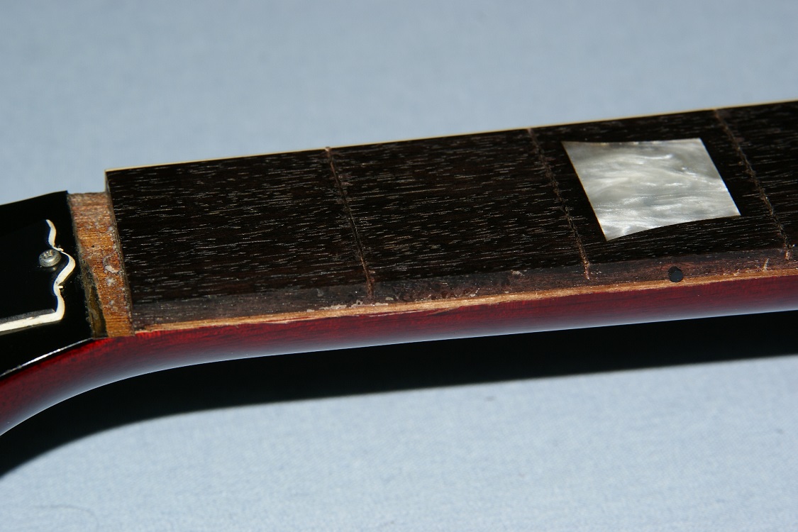

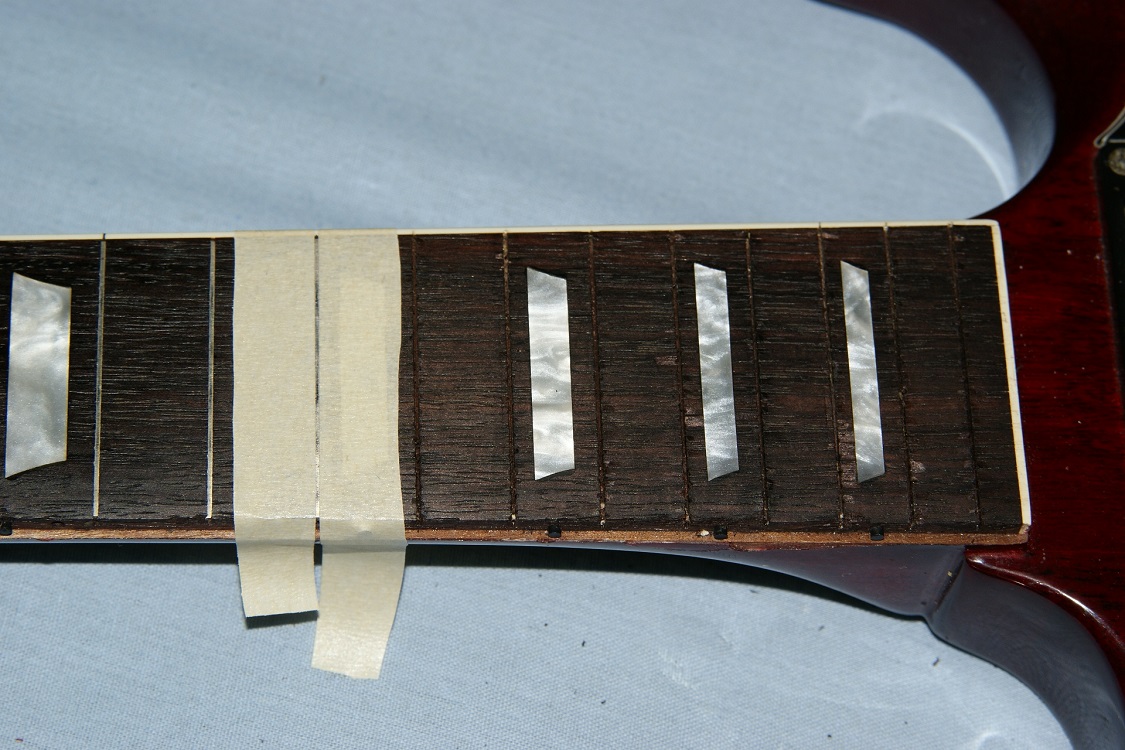

Έτσι λοιπόν ξεκίνησα, έβγαλα το μπαινντινγ (πλαστική βεργα) από την μια πλευρά με κάποιες ζημιές στην αρχή.. (το κανα 3 κομάτια και  το φινιρισμα έσπασε σε ένα σημείο). Έβγαλα και τα τάστα αρκετά ευκολα θα έλεγα. Πάλι με κάποιες μικροζημιές στην αρχή μέχρι να πάρω το κολάι, βγηκαν μερικά πολύ μικρά κοματάκια ξύλου. Μετά όμως που κατάλαβα τι γίνεται πήγε πολύ καλά.
Τα τάστα αυτά που έβγαλα είναι κανονικότατα που κάποιος τα έκοψε ως δια μαγείας ένα με το μανίκι, έχουν δοντια και είναι κατηγορία ψείρας σε σύγκριση με άλλα που έχω. Η βάση τους είναι πολύ λεπτή (0,4mm μετράω) και τα δόντια πολύ μικρά. Αυτά που έχω είναι κάπου 0,6mm πάχος η βάση. Θα μπούνε στις σχησμές λέτε ή να κάνω διαπλάτυνση?
Τώρα παίρνω μιαν ανάσα και την μεγάλη απόφαση να βάλω και τα τάστα. Έβαλα και προηγουμένως τάστα σε μια κιθάρα με αρκετά καλά αποτελεσματα. Ε, κουτσα στραβά μπορεί να καταφέρω να ξαναβάλω και το μπαιντινκγ στη θέση του. Έχει κάτι δοντάκια στην ταστιέρα στο πλάει και κάτι τρυπίτσες το μπίντινγκ που θα διευκολήνουν νομίζω.
