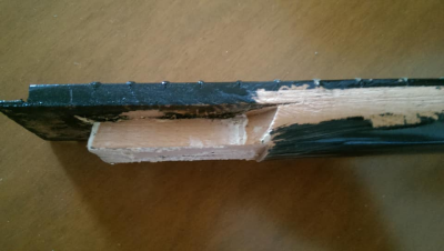

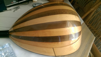

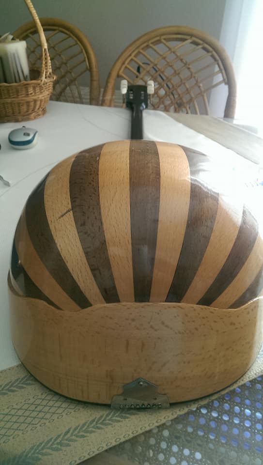

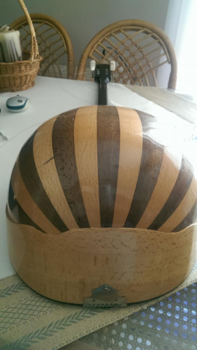

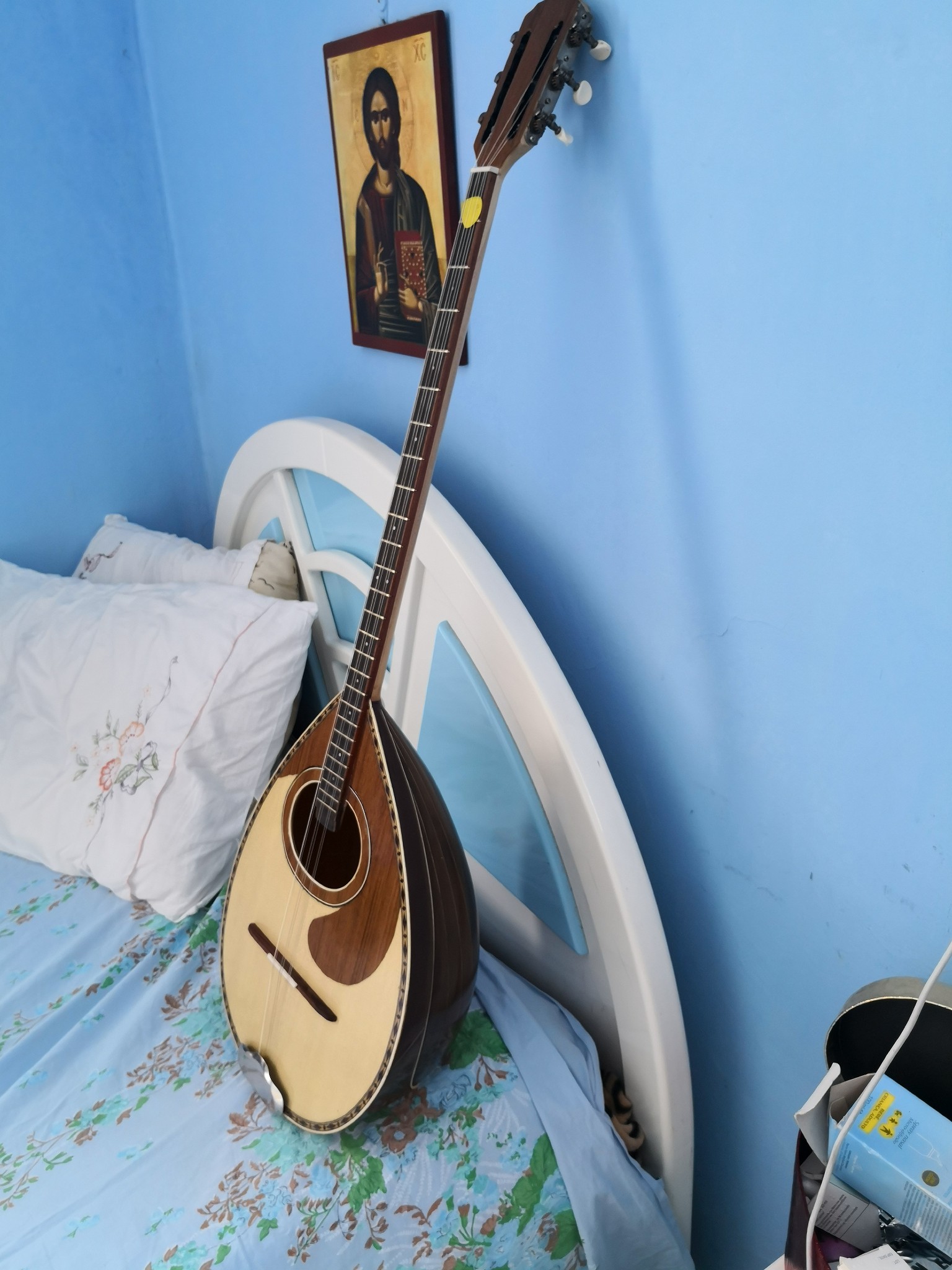

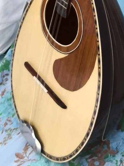

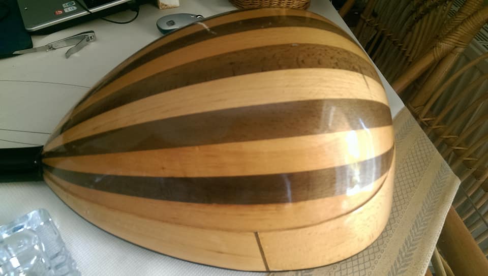

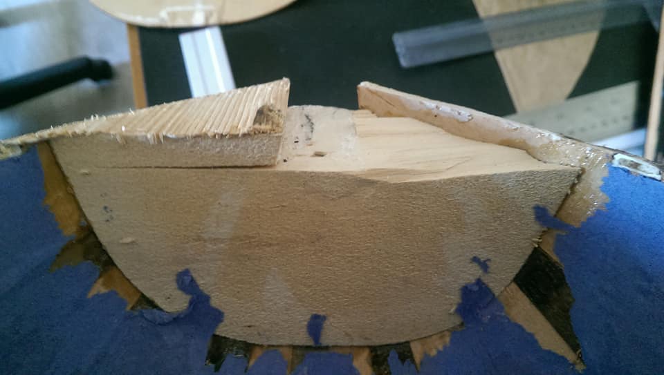

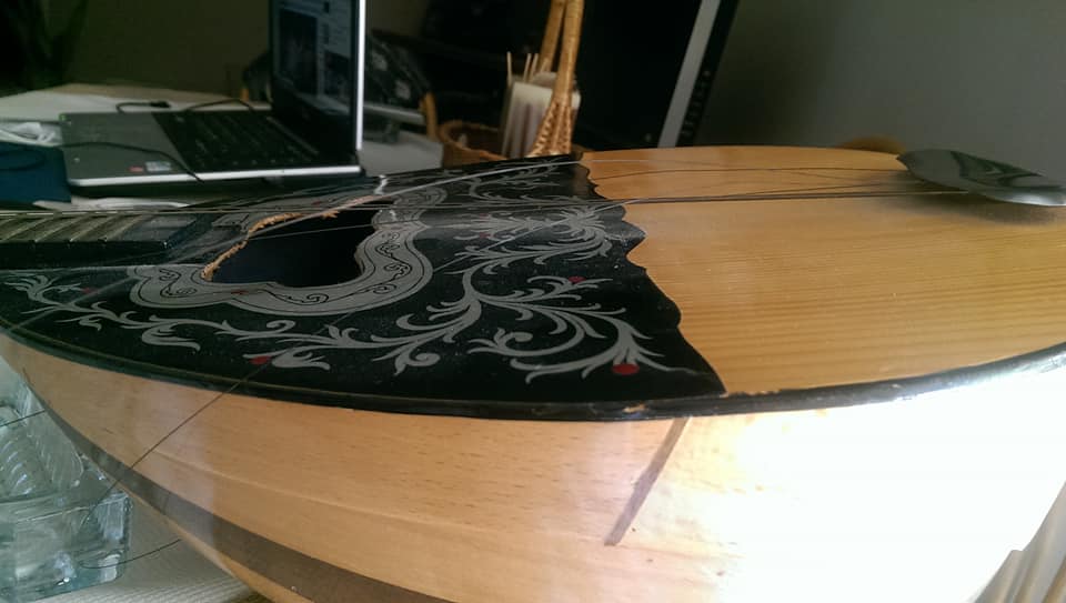

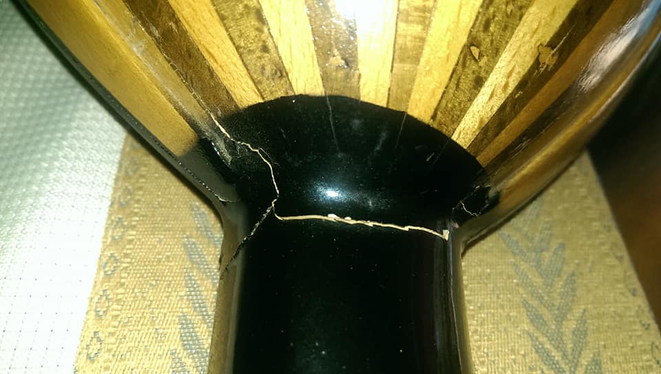

ένα τετραχορδο...της πλάκας ...αν και το σκάφος μου αρέσει πολύ....το υπόλοιπο είναι για σφαλιάρες....να το επιχειρήσω να το φτιάξω...φτιάχνεται;;;;; ο τάκος ο μισός λείπει ..έσπασε ξεκόλλησε...τινα κάνω βρε παίδες...;;;;

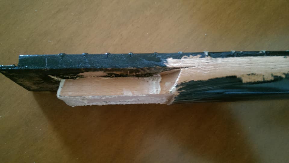

Φίλε Striker καλημέρα ,
Πράγματι πολύ ὡραῖο σκάφος , χωρίς ζημιές , ἀξίζει νά ἐπισκευασθῆ .

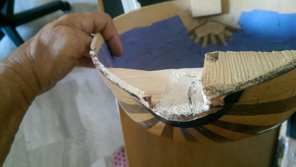

Γιά τόν τάκο , ἄν τό κομμάτι πού ὑπάρχει εἶναι γερό ( ἄν ὄχι ἀντικαθιστᾶς ὅλο τόν τάκο ) , μπορεῖς νά τό συμπληρώσης κολλῶντας το μέ ψαρόκολλα καί μπήγοντας καί στά δύο 2-3 καβίλιες , ἄν τό ἕνα κομμάτι εἶναι πάνω ἀπό τό ἄλλο . Ἄν εἶναι δίπλα - δίπλα ( δέν φαίνεται καλά στή φωτογραφία πῶς εἶναι ) , τότε τοποθετεῖς τό ἐλλεῖπον ( μέ κόλλα ) δίπλα στό ὑπάρχον καί ἀφοῦ παγώση ἡ κόλλα , ἀνοίγεις ἕνα αὐλάκι καθέτως πρός τόν κατά μῆκος ἄξονα τοῦ σκάφους , φάρδους 6 - 8 χιλ. ( καί ἀναλόγου μήκους καί βάθους , μήν ξετρυπήσης τίς δοῦγες δηλαδή ) νά πιάνη καί τά δύο κομμάτια , καί τοποθετεῖς ( μέ κόλλα ) ἕνα κομμάτι κόντρα πλακέ ἀναλόγου πάχους .
Μετά συνεχίζεις κατά τά γνωστά .
Καλύτερα νά τό κάνης τρίχορδο . Σ' αὐτή τήν περίπτωση χρειάζεται νά προεκτέινεις τόν ἤδη διορθωμένο τάκο κολλῶντας στό σόκορό του ( καί μπήγοντας καναδυό καβίλιες ) ἕνα τακάκι ( καλύτερα φλαμούρι ) πάχους 1 - 1,5 ἑκ. , ἔτσι ὥστε νά πιάση καί τίς δοῦγες , καί ὅταν τριφτῆ , νά ἔχη στήν ἄκρη ( ὅπου θά ἐνωθῆ μέ τό μάνικο ) φάρδος 3 - 3,2 ἑκ. καί νά φαίνεται ἀπό τό πλάϊ σάν προέκταση τῶν δουγῶν . Ἀργότερα θά καλυφθῆ μέ " γραβάτα " .
Καλή συνέχεια!!!

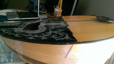

Μια χαρα φτιαχνεται οπως λεει και ο Λαμπρος...και ειναι φοβερη ευκαιρια για την αποκτηση εμπειριας στις προχωρημενες επισκευες χωρις αγχος μηπως χαλασεις κατι.
Το καπακι τι λεει; Αν σωζεται ισως να αξιζει. Νομιζω ενα παλιο μετριο καπακι, ειναι συχνα καλυτερο απο ενα ΑΑ, αλλα αγορασμενο φρεσκο.

Νικηφόρε ...το καπάκι δεν λέει τίποτε ήταν φθηνιάρικο ...έχει σκευρώσει και αυτό ..οποτε πάμε για άλλα...

Δεν ξερω αν θα συμφωνησει κανενας παλιοτερος...εγω το καπακι θα το κρατουσα. Θα το σιδερωνα να ισιωσει, θα ενισχυα την τρυπα , νεα καμαρια για να μην ξαναβουλιαξει , νεες φιγουρες και θα το εβαζα. Οσο κακο κι αν ειναι , δεν παυει να ειναι ενα παλιο καπακι. Βαλε καμμια φωτο να το δουμε...
Εκτος και εσπασε στην αποσυναρμολογηση, οποτε δεν εχει νοημα να συζηταμε.
Καποια φτηνιαρικα μπουζουκια εχουν ενιαιο μανικο με ταστιερα. Αλλα ουτως η αλλως αυτα δε λεει να τα κρατησεις.

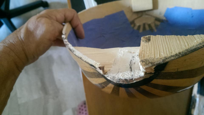

Striker μια χαρά και σχετικά εύκολη επισκευή.Το σκαφάκι είναι καρυδιά με φλαμούρι που βάζουν στα περισσότερα φθηνά μπουζούκια. Ισιώνεις τον τάκο από την πάνω πλευρά βάζεις μια τσόντα (γνώμη μου κάτι πιο σκληρό από φλαμούρι) κολλητή με 2 βίδες να σφίξει και την επόμενη βγάλε τις βίδες και βάλε καβίλιες. Το καπάκι αν βγήκε σωστά ολόκληρο βλέπω έχει αρκετό ψωμί και φιγούρα χάρτινη οπότε σε παίρνει να το κατεβάσεις όλο και να βάλεις άλλη φιγούρα και αν θες και φιλέτα. Βλέπω και κάτι κενά μεταξύ τάκου και δουγών ή μου φαίνεται? (εκεί γέμισμα με εποξική ή κυανοακρυλική με πριονίδι) βγάλε και μια φώτο το καπάκι από μέσα να το δούμε. Το μανίκι πέταμα, είναι τα μονοκόμματα με βαμμένη ταστιέρα. Καλό κουράγιο και ότι χρειαστείς εδώ είμαστε!!!!!!!!

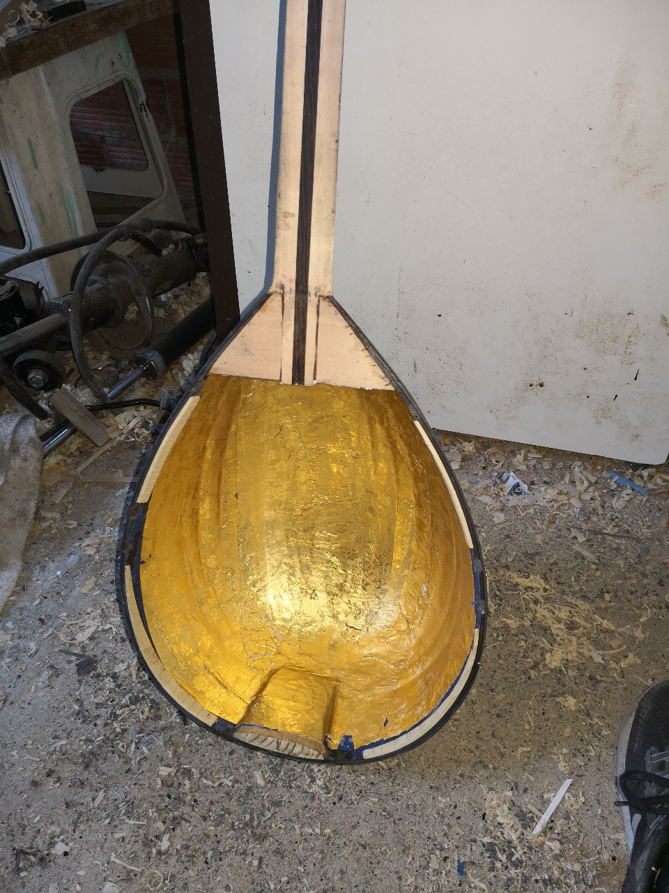

Γιάννη ..καλημέρα σου φίλε...το καπάκι δεν βγήκε όπως θα έπρεπε..πρώτη φορά κάνω κάτι τέτοιο...οπότε πάμε για νέο....τον τάκο ,τον έβγαλα ολόκληρο και προσεκτικά χθές...οπότε και εδώ θα μπει από την αρχη...θα ζητάω την βοήθειά σας .οταν θα τα βρίσκω σκούρα...άλλωστε ...το φόρουμ διαθέτει ,τέλειους μάστορες και ακέραιους χαρακτήρες....να΄σαι καλά Γιάννο

εχω μισοτελειωμενο ενα παρομοιο το οποιο ο τακος ειχε σχιστει.. πηρα τον παλιο τακο εκανα ενα ιδιο σε παντογραφο για να μην χασω τις γωνιες επαφης τον κολλησα με λιγο πεδεμα βεβαια κ μεχρι εδω ειμαστε πολυ καλα! τωρα απομενει να φαω το μανικι για να γινει τριχορδο... αν ξερεις καποιον που εχει παντογραφο και σου κανει τη δουλεια θα γλιτωσεις ενα δυσκολο κοματι.. αλλα σιγουρα θα σου απαντησουν και καποιοι με περισοτερη εμπειρεια εδω μεσα!

Δυσκολο θεμα μου φαινεται η αντικατασταση του τακου. Ο παντογραφος βεβαια ειναι λυση...αλλα αντε βρες.
Εγω θα κραταγα τον ιδιο...το βασικο του κομματι για να εχω την καμπυλοτητα. Τωρα που τον εχεις στο χερι ειναι ευκολο να τον επιπεδωσεις απο πανω για να προσθεσεις κομματι.θα μορουσες να κανεις και μια προσθηκη στο σοκορο, το μερος που κοιταει το εσωτερικο του σκαφους...μια λεπτη φετα ισως απο κοντρα πλακε,  για να εισαι σιγουρος οτι δεν θα ξαναανοιξει.
Οταν τελειωσεις με τον τακο...η συνεχεια ειναι σαν να φτιαχνεις οργανο απο την αρχη.
