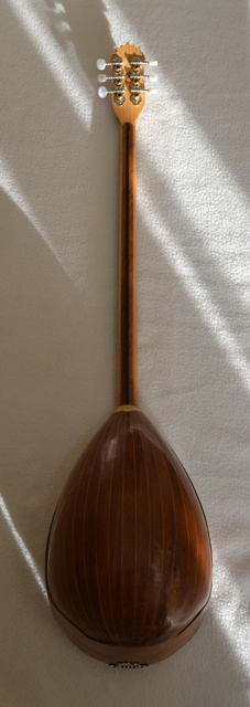

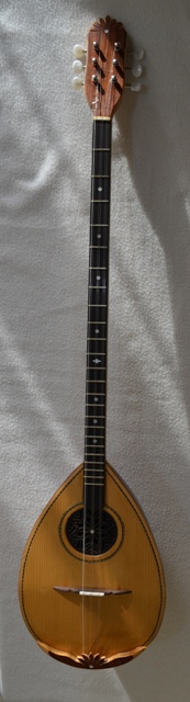

« Απάντηση #16 στις: Δεκεμβρίου 01, 2018, 11:47:45 πμ »

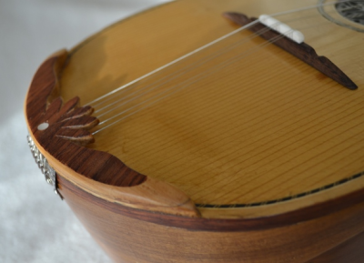

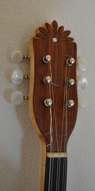

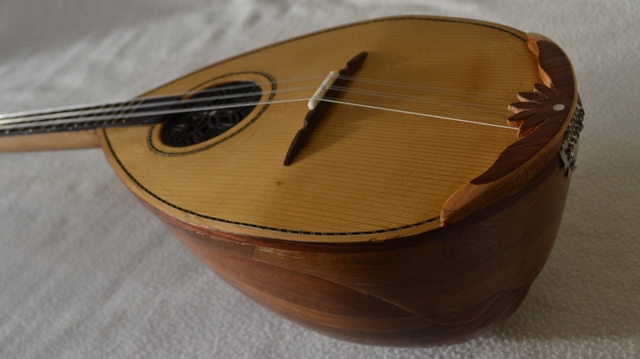

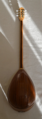

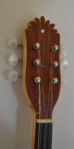

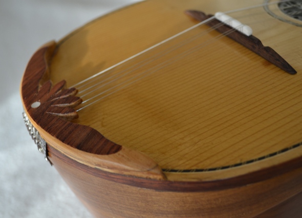

Τελειωσε!!!!
Οριστε και φωτο!!!!
cold comfort for change
did you exchange
Νικηφορος
  • Μηνύματα: 400

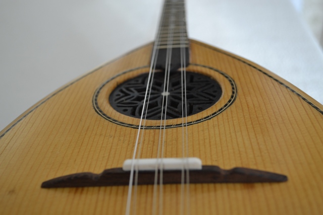

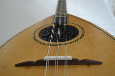

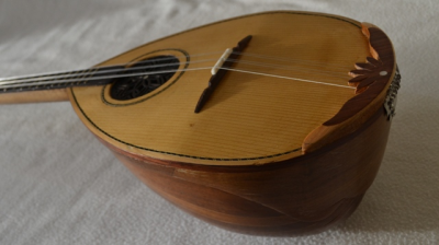

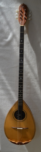

Απ: Μετατροπη μαντολινου vol.II
« Απάντηση #17 στις: Δεκεμβρίου 01, 2018, 11:51:15 πμ »
Και μερικες ακομα...
did you exchange
« Απάντηση #19 στις: Δεκεμβρίου 01, 2018, 02:47:51 μμ »
Παρέλαβες ένα κακοποιημένο μαντολίνο κι έφτιαξες ένα όμορφο τρίχορδο !
Μπράβο στον κόπο σου !  Μπράβο και για τις ιδιαίτερες αισθητικές επιρροές !
Για τη φωνή του , εντάξει , δεν θα το στείλουμε και για ρεσιτάλ στο Μέγαρο
 ... μετά από μερικά ποτηράκια κρασί , μια χαρά θα το ακούμε !   :)
