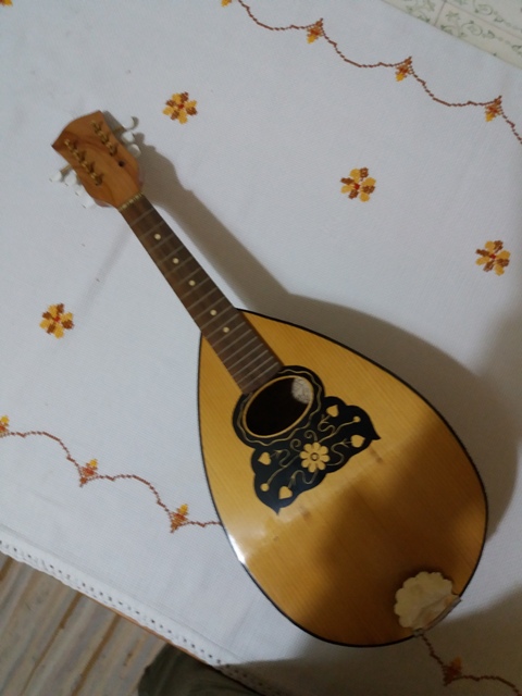

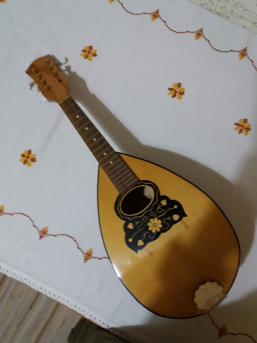

Καλημερα στην παρεα.

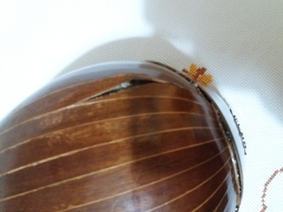

Επεσε στα χερια μου ενα παλιο μαντολινο (οχι πολυ παλιο καμμια 30αρια χρονων υπολογιζω).
Οχι τιποτα ιδιαιτερο σαν οργανο...της σειρας.
Κυριοτερο προβλημα του το σκαφος (καρυδια νομιζω), το οποιο ειναι σε κακη κατασταση. Ξεκολλημενες ντουγιες, μια σπασμενη ντουγια και ξεκολλημενη κολατζα. Υπολογιζω...μολις αφαιρεσω καπακι και χαρτωμα θα αρχισουν να μου μενουνε διαφορα κομματια στο χερι.
 Σκεφτομαι να κρατησω φυσικα σκαφος και καπακι, αλλα αυτη τη φορα , εχοντας την εμπειρια του πρωτου που εκανα πριν λιγους μηνες, να αλλαξω τα καμαρια.
Φυσικα θα γινει τριχορδο μισομπουζουκο...

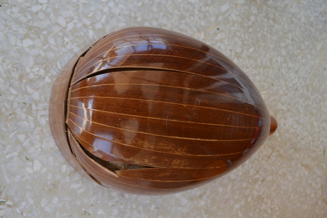

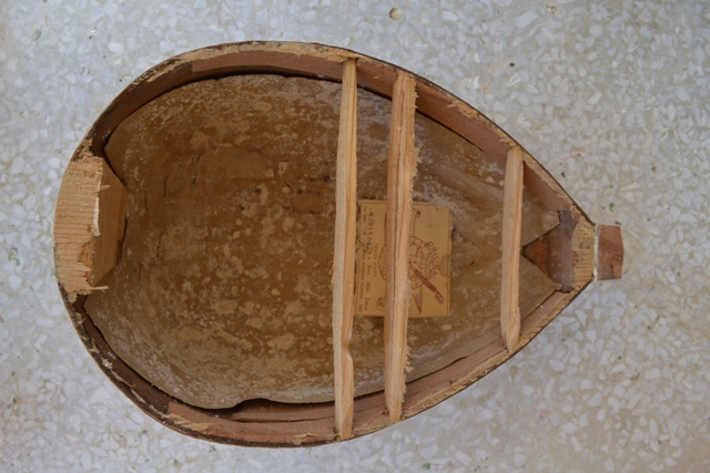

« Απάντηση #1 στις: Αυγούστου 24, 2018, 09:56:17 πμ »

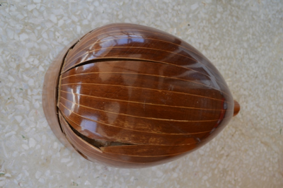

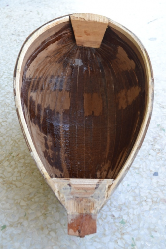

Η αποσυναρμολογηση εληξε. Με ταλαιπωρησε γιατι ο μαστορας ειχε διαζυγιο με την ψαροκολλα και ειχε ξυλοκολλα παντου.
Οπως το περιμενα, μολις εβγαλα το χαρτωμα (ενα χοντρο χαρτονι ειχε απο μεσα), πηρα 2-3 δουγιες στο χερι. Σκονη και θρυψαλλα...

« Απάντηση #3 στις: Αυγούστου 24, 2018, 12:10:34 μμ »

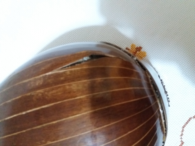

Ευχαριστω Ιωσηφ.
Απο χθες το απογευμα κολλησα οτι μπορουσα και παρολο που δεν ελειπε κανενα κομματι, τελικα μου προεκυψε ενα κενο περιπου μισο εκατοστο(!!!!), μαλλον λογω κατα πλατος ρικνωσης των ντουγων. Τα χειλη του κενου ειναι μαλιστα λυγισμενα προς τα μεσα, δημιουργωντας ενα βαθουλωμα και επιπλεον προβληματα.
Ηδη εκοψα ενα κομματι καρυδια και το διαμορφωσα, και μουσκευω λιγο λιγο τη λυγισμενη περιοχη, μηπως και τη φερω με θερμοτητα.
Εχει παντως εδιαφερον....
Οσο για την ενισχυση...δεν ανησυχω. Θα μπουν στο τελος εποξικη ρητινη με λεπτο υαλουφασμα, οπως εχω κανει και σε αλλα σκαφη και θα γινουν ολα μπετον
« Τελευταία τροποποίηση: Αυγούστου 24, 2018, 12:50:43 μμ από Νικηφορος »

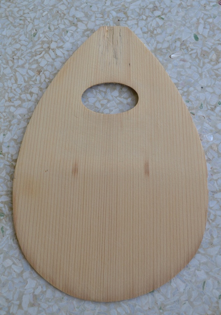

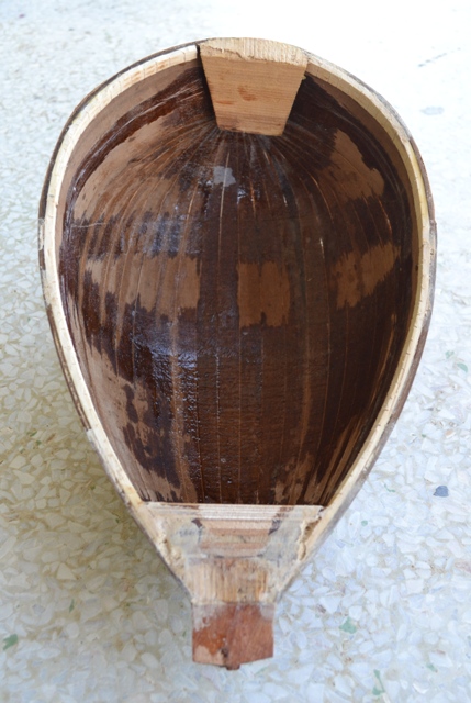

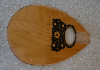

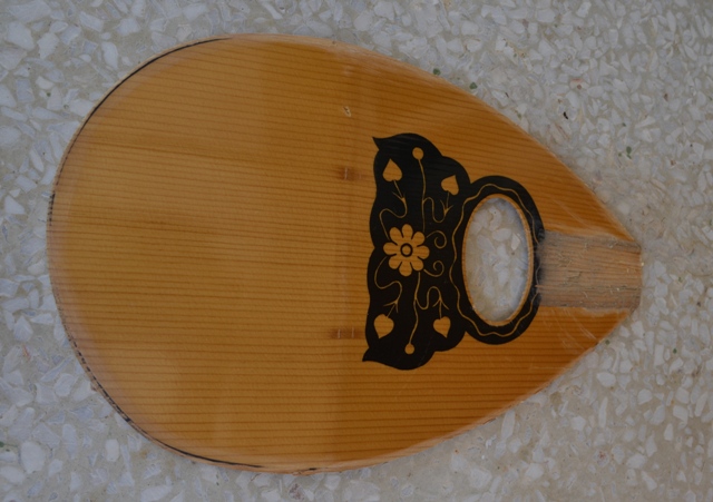

« Απάντηση #4 στις: Αυγούστου 28, 2018, 09:25:59 πμ »

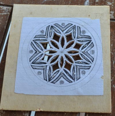

Προχωραμε αργα αλλα σταθερα.
Συμπληρωθηκε το σκαφος με ενα κομματι δουγια και εγινε μια πρωτη εσωτερικη ενισχυση. Μεγαλωσε και ο τακος με κοντρα πλακε. Ο πισω τακος ειναι κολλημενος στραβα και μου σπαει τα νευρα να τον βλεπω...αλλα τελικα ειπα να τον αφησω ετσι. Κολλησα και ενα καινουργιο kerfing.

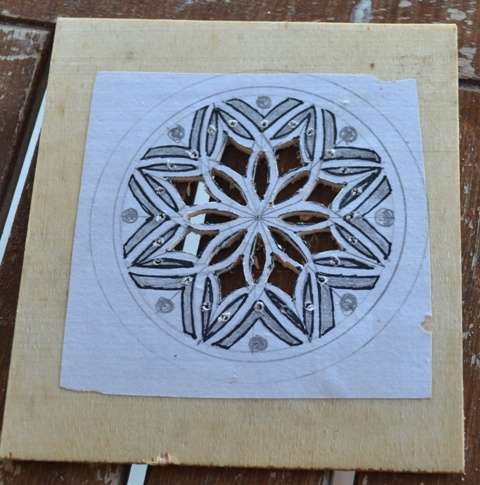

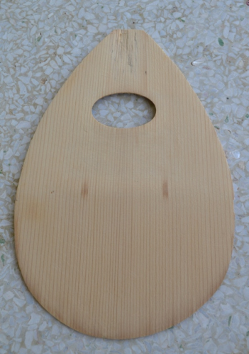

Ετριψα και το καπακι και αρχισα τη ροζετα.

« Απάντηση #5 στις: Αυγούστου 28, 2018, 09:42:49 πμ »
Μπραβο νικηφορε το πας σουπερ ωραια ροζετα αν και προτιμω την οβαλ!!!!!!!!!!
Απ: Μετατροπη μαντολινου vol.II
« Απάντηση #6 στις: Αυγούστου 28, 2018, 10:01:58 πμ »
Ωραίος !  Ετσι μπράβο αργά και σταθερά !   :)
« Απάντηση #7 στις: Αυγούστου 28, 2018, 12:24:27 μμ »
Μά καλά , ἀφοῦ εἶναι αὐγοειδής ἡ ἠχητική ὀπή στό καπάκι πού δείχνεις , γιατί κόβεις στρόγγυλη ροζέττα ;
Νικηφορος
  • Μηνύματα: 400
« Απάντηση #8 στις: Αυγούστου 28, 2018, 12:34:22 μμ »
Χα χα χα χα . Θα τη ζουληξω τη ροζετα...και που θα παει θα χωρεσει!!! ;) ;) ;)
Περα απο την πλακα, η τρυπα ειναι λιγακι μικρη και θα τη μεγαλωσω, οποτε επ'ευκαιριας...θα στρογγυλεψει.

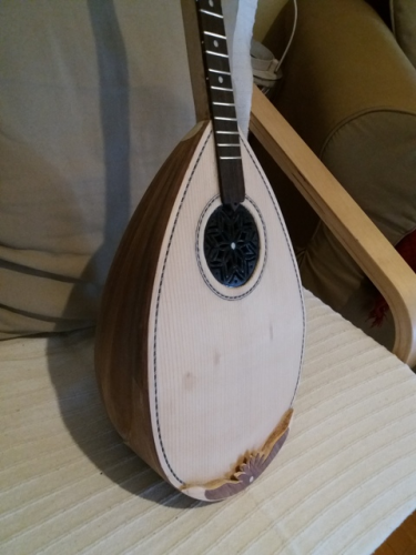

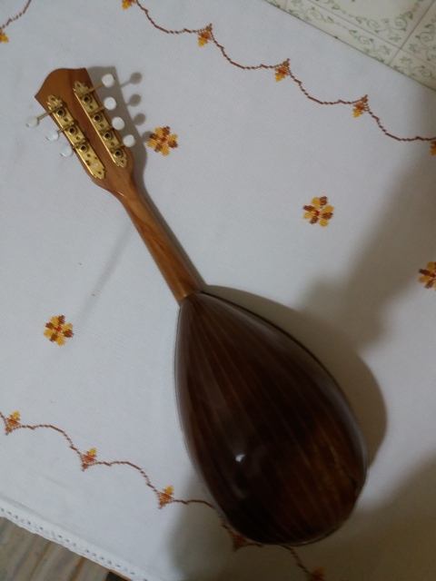

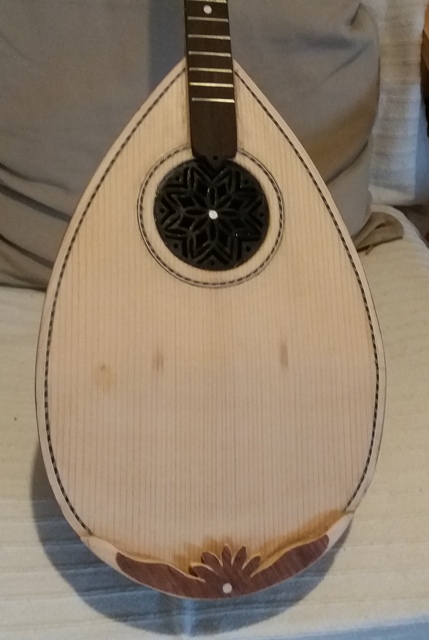

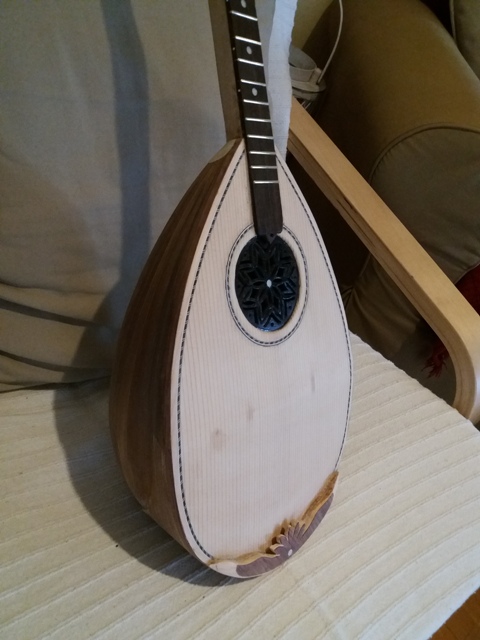

« Απάντηση #12 στις: Νοεμβρίου 27, 2018, 01:09:38 μμ »

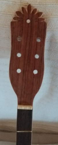

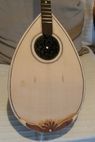

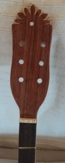

Να'μαι παλι κι εγωωωωω ;) ;) ;)
Περασα ενα διαστημα αλλων υποχρεωσεων και δε δουλεψα πολυ, αλλα τωρα... βουρ!!!
Το πρωην μαντολινο ειναι στα τελειωματα. Οριστε μερικες εικονες.
Ειπα να μην ακολουθησω την περπατημενη στο σχεδιασμο...ελπιζω να σας αρεσει.
Ειναι αληθεια οτι με επηρεαζει πολυ ο Καφετζοπουλος απο τοτε που πρωτοειδα οργανα του.
