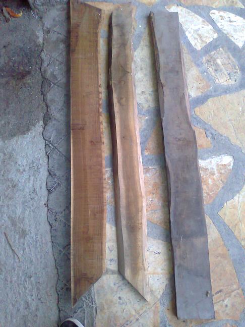

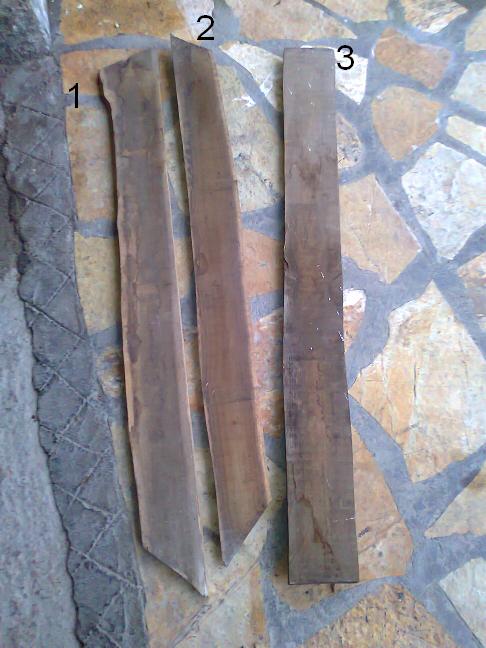

Εχω στην κατοχη μου τα παρακατω ξυλα
Καποια σε ταβλες και καποια κομμενα σε ντουγες...χωρις να ξερω τι ξυλα ειναι!
Αυτος που μου τα εδωσε ειναι ηλικιωμενος πια για να τα ξεχωρισει.Μου ειπε τι ειχε στην αποθηκη του "εκεινα τα χρονια"...οποτε,σε εκεινα τα ειδη ανηκουν κι αυτα.Δε θα πω τι μου ειπε για να μην επηρρεασω οποιον απαντησει.
Εχετε καποια ιδεα;

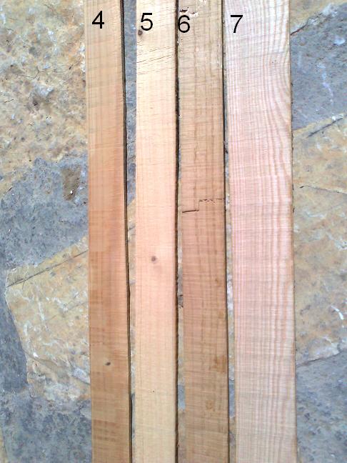

Οι φωτογραφιες  δεν βοηθαν και πολυ,το 7 μοιαζει καραγατσι, το 6 μουρια ,το 4 κερασια τα αλλα δεν φαινονται καλα.

Το πρωτο ειναι μουρια;;

Τα 4 και 6 μπορεί να είναι και παλίσσανδρος

Τα πρώτα είναι μουριές. 4και 6 καραγάτσι (φτελιά),5 κελεμπέκι(σφενδάμι) και 6 δεσποτάκι(μελιο).Για όποιον τα βρει υπάρχει βραβείο?

1,2,3,4,5,6 προερχονται απο την αποθηκη ενος παλιου βαρελα,μου ειπε οτι εκεινον τον καιρο (προ 15-20 ετων) χρησιμοποιουσε καστανια και μουρια κομμενα εδω στο νησι.
4,5 προερχονται απο την ιδια ταβλα...οποτε ειναι το ιδιο ξυλο  ;D
7 ειναι απο ενα δοκαρακι που εφερε ενας φιλος ισχυριζομενος οτι ειναι καστανια 15ετιας περιπου.
Βοηθανε αυτα τα λιγα στοιχεια;

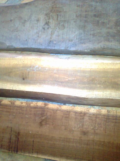

Αποψε εβγαλα καποιες ντουγες απο το Νο 1 και αυτο που παρατηρησα ειναι οτι μεσα στα νερα το ξυλο εχει και καποια χρυσοκιτρινα συννεφακια,σε διαφορα σημεια.Αυτα αραγε ειναι χαρακτηριστικο ειδους η σημαδι φθορας/ασθενειας;

σε συνέχεια του θέματος για τον εμποτισμό, σου απαντώ ότι τα χρυσοκίτρινα συννεφάκια είναι χαρακτηριστικότατο της ήμερης μουριάς (όχι της μαύρης). Και όπως είπε και ο vasvasilis και τα άλλα δύο της φωτογραφίας είναι μουριά.
Από τα υπόλοιπα σίγουρος είμαι μόνο για το τελευταίο που θα ξανασυμφωνήσω με το vasvasilis ότι είναι δεσποτάκι και αυτό βεβαίως μόνο από τα χαρακτηριστικά νερά του. Για τα άλλα τρία επειδή δεν είμαι και πολύ σίγουρος καλύτερα να μην εκφέρω γνώμη (είναι ξύλα που δεν τα δουλεύω).
Αλήθεια, ποια απ' τα 4 της τελευταίας φωτογραφίας είναι κυπαρίσσια και ποιες καστανιές;

 Αυτο που θαρρω οτι ειναι κυπαρισσι ειναι τα 4 κ 5.Οταν εκοψα τις ντουγες κατι τετοιο μου μυρισε.
 Κατι που παρατηρησα χτες ειναι οτι χρυσοκιτρινα συννεφακια υπαρχουν και σε καποια κομμματια καστανιας που μου εδωσε φιλος προσφατα....κομματια που ειναι σιγουρα καστανιες ;)....

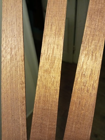

« Απάντηση #11 στις: Φεβρουαρίου 24, 2021, 09:20:27 μμ »
Για να μην ανοίγω νέο θέμα...

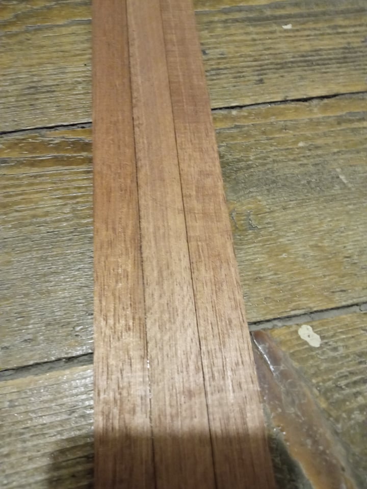

Πήγα σε ένα φίλο και μου έκοψε κάτι ντούγες στο τέλος μου έκοψε και κάμποσες απο ένα κομμάτι που είπε οτι είναι τικ.
Βέβαια δεν ήταν και πολύ σίγουρος οτι είναι τικ...και για την αλήθεια θυμάμαι οτι είναι πιό σκούρο...
Στις φωτο βλέπετε τα ίδια ξύλα με διαφορετικό φωτισμό...
Έχετε καμιά ιδέα;
Απ: Τεστ-αναγνωριση ξυλων
« Απάντηση #12 στις: Φεβρουαρίου 24, 2021, 10:56:21 μμ »
Εμένα από τις φωτογραφίες μου μοιάζει για μαόνι.
« Απάντηση #13 στις: Φεβρουαρίου 24, 2021, 11:22:59 μμ »
Θα τόλεγες και μεράντι
« Απάντηση #14 στις: Φεβρουαρίου 24, 2021, 11:52:54 μμ »
Είναι ελαφρύ, σε αυτό θυμίζει μεραντι.
Αν είναι μεραντι....να το χρησιμοποιήσω σε σκαφος η θα  κλαιω τον κόπο μου;
